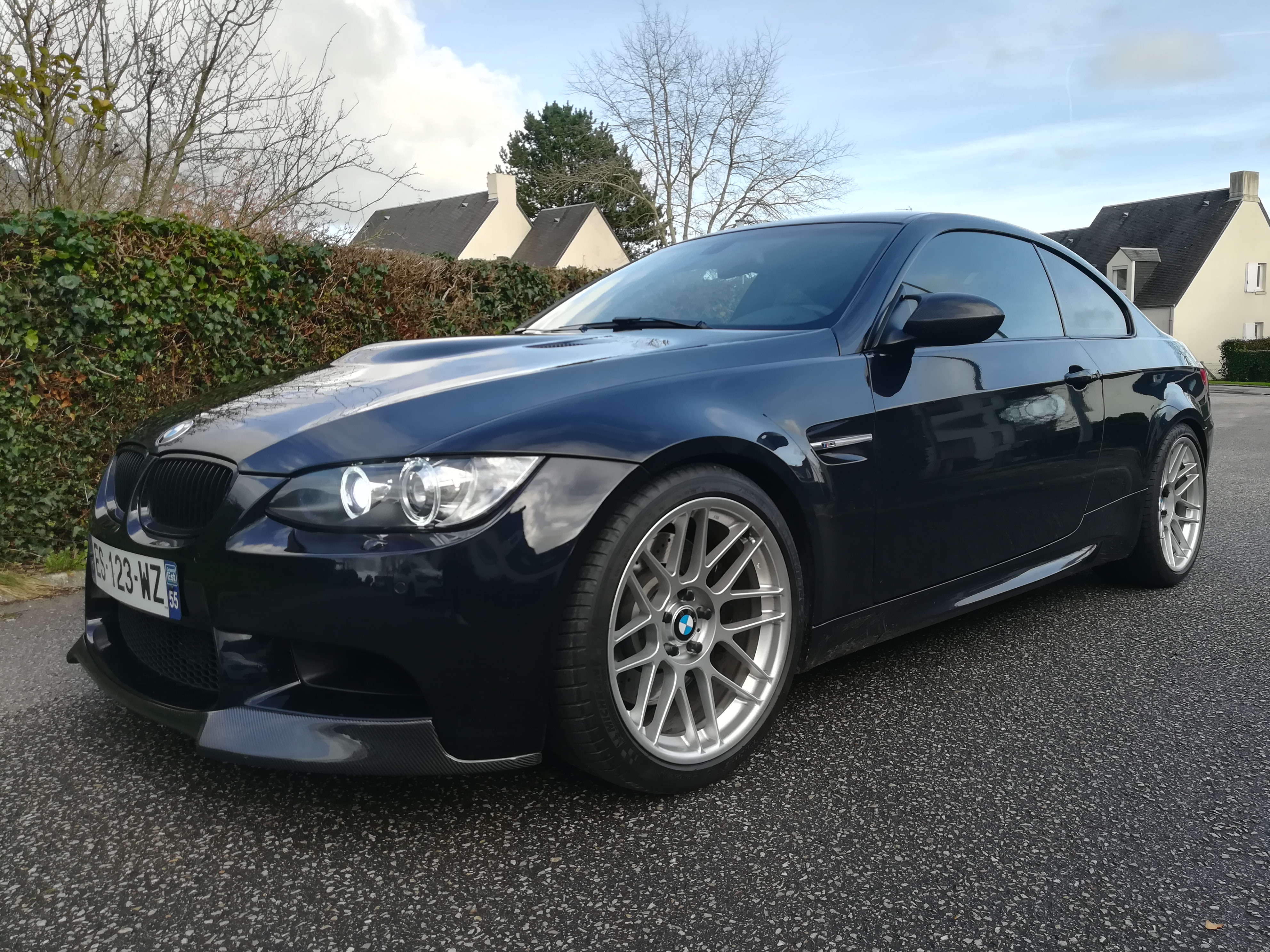

Il y a 3 heures, M-Dias a dit :
Alors Niveau poids en moins ta senti la diff?
J'ai roulé sous pluie battante, mais les quelques accélérations que j'ai pu faire... En toute honnêteté... Pas senti de diff mais bon 😋 les jantes sont magnifiques et sur le papier c'est mieux qu'avant vu le gain de poids

Il y a 1 heure, Jeje2626 a dit :
Je suis d'accord pour dire que c'est de la belle jantes,mon soucis avec ces jantes c'est le manque de concavité.
