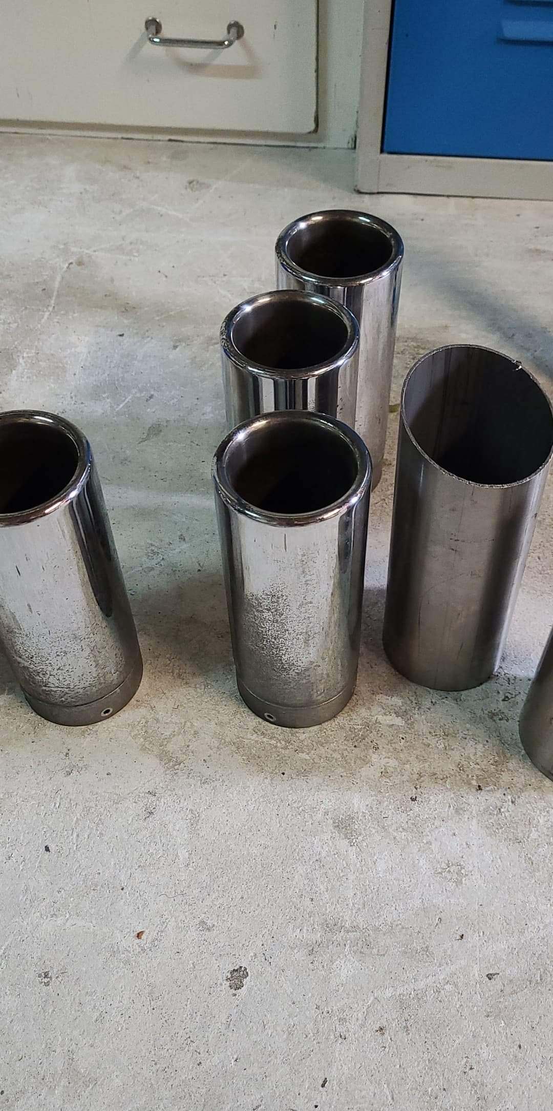

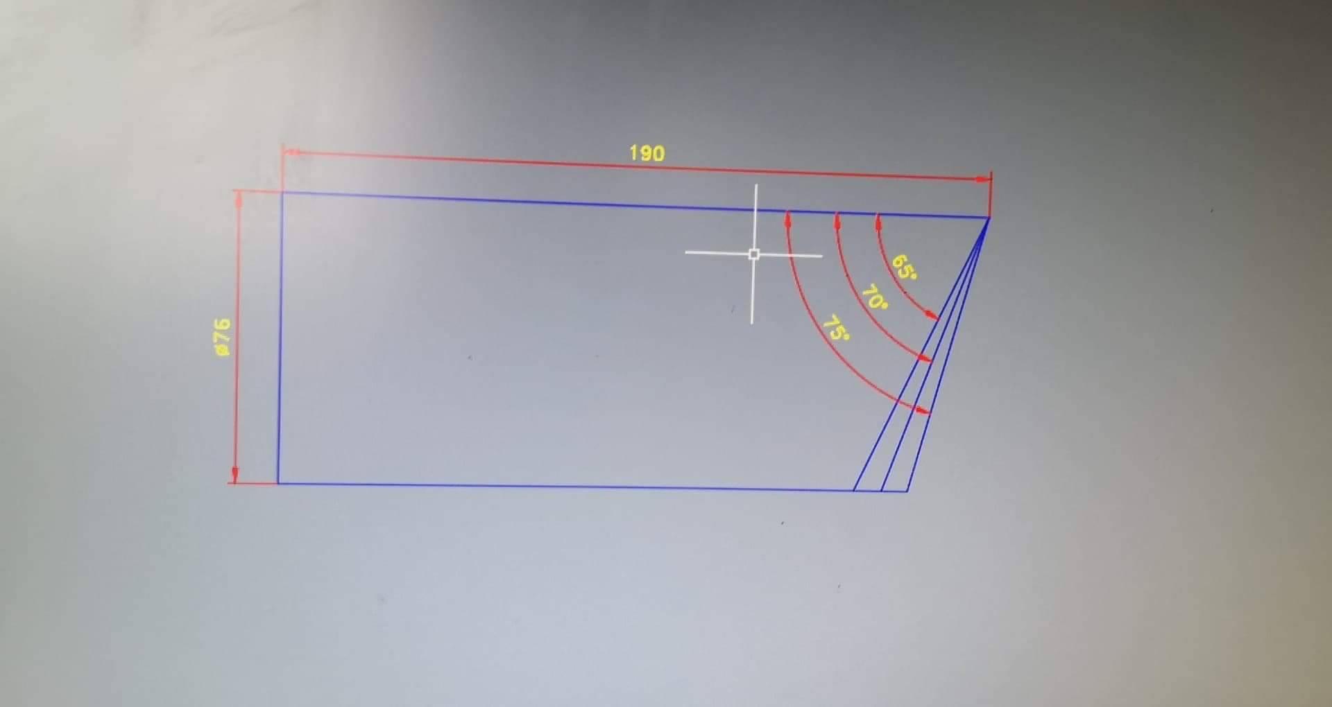

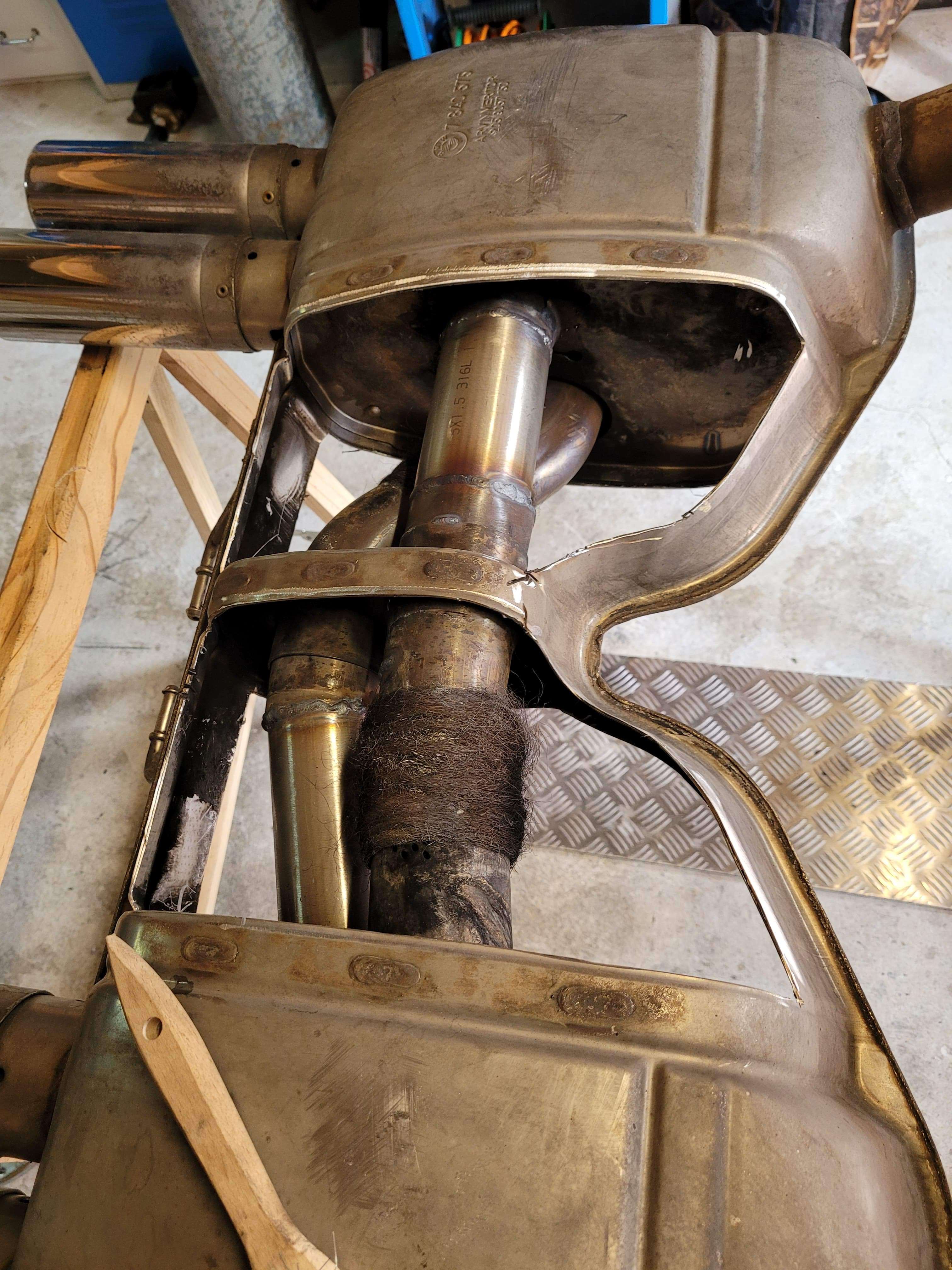

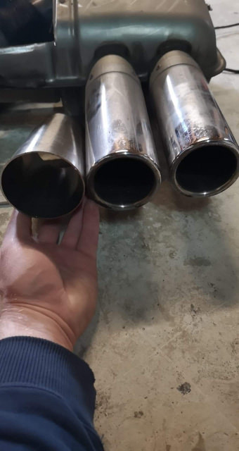

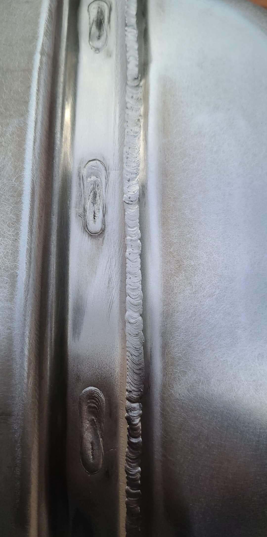

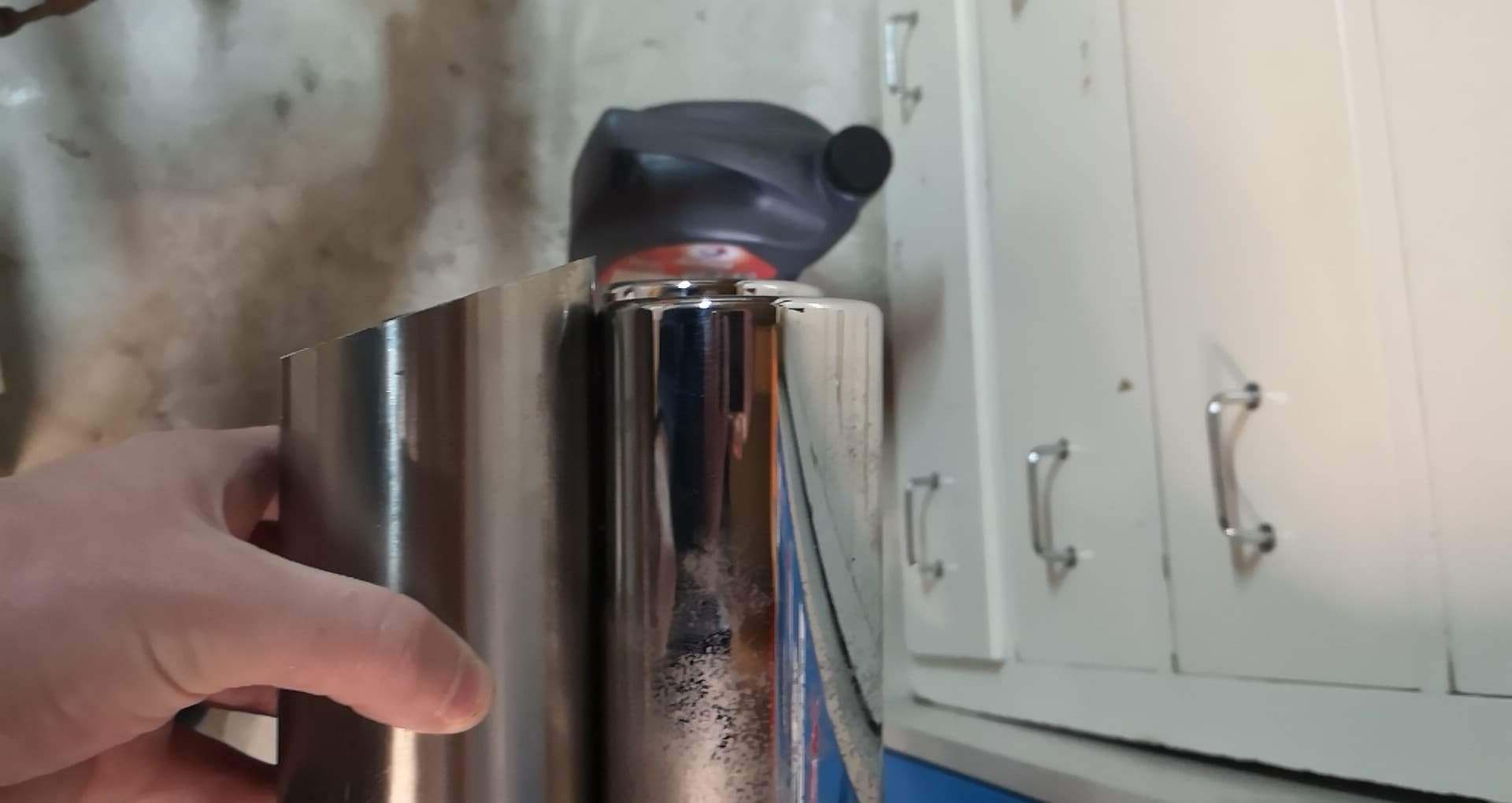

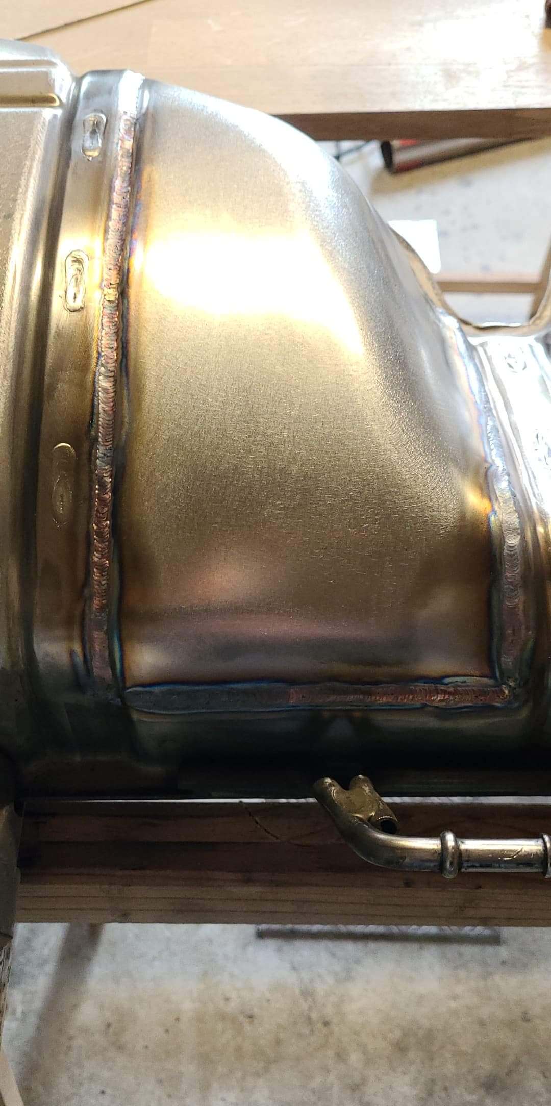

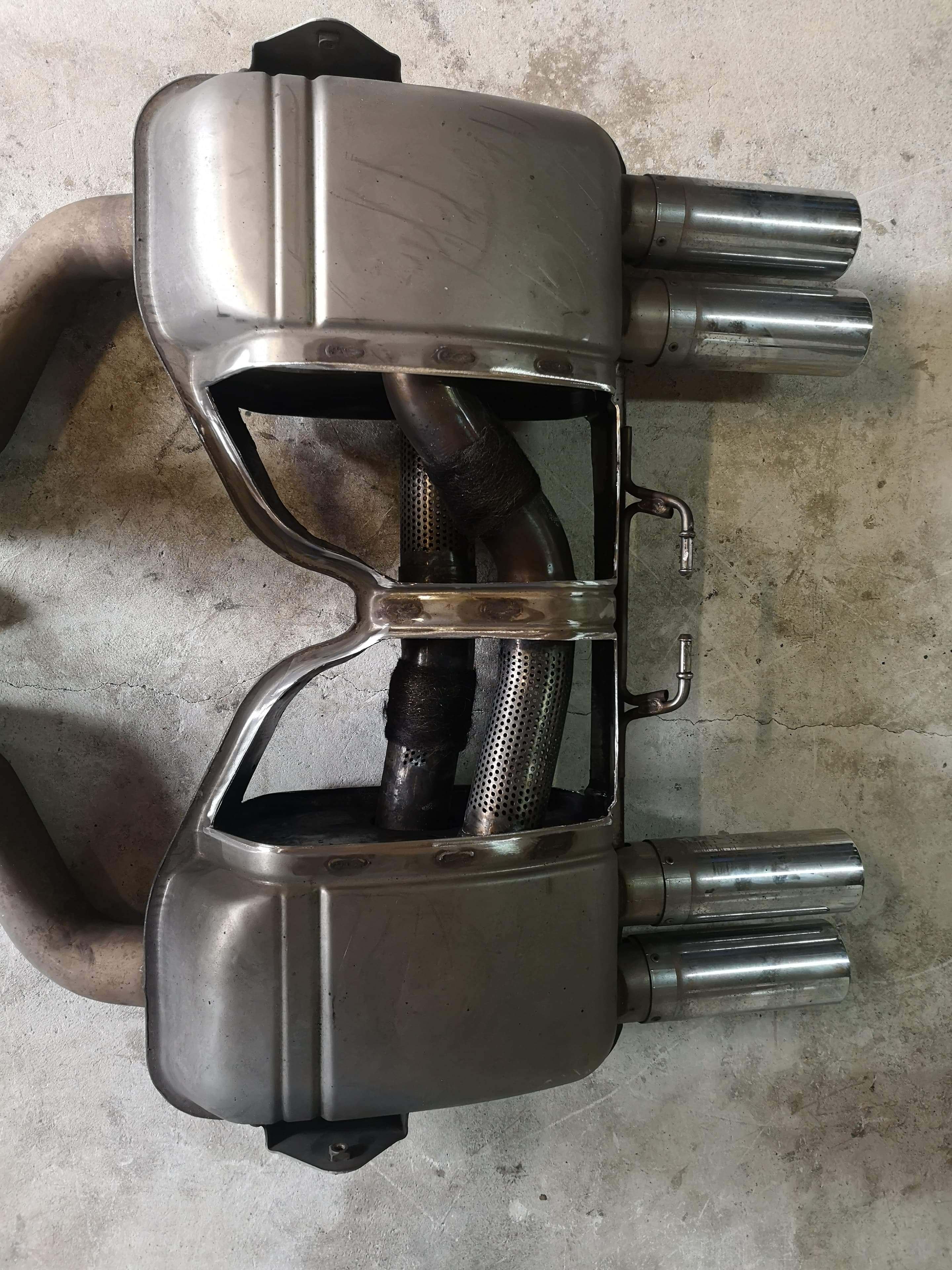

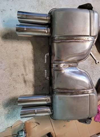

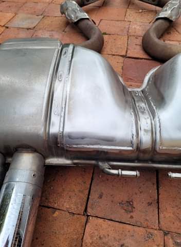

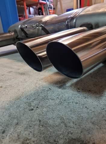

Suite et fin de la modification du silencieux OEM 👌 montage dans la semaine 👌
Le ToyoSport est toujours à vendre pour les intéressés
Beau travail 😉 il était trop bruyant le toyo?
il y a 9 minutes, mika57 a dit :
C’est un ami soudeur qui a fait le boulot ;) oui le toyo c’est trop sonore pour moi. Il faut dire que pour le prix ça fait bien le job mais voilà ( très fort et avec la DKG en mode D il a de l’effet drone entre 2700 et 3000rpm)

Jolie jolie beau travail il bose bien ton ami👍

Du tout les photos ne sont pas dans l’ordre c’est bien des sorties 76mm et 1.6mm qui ont été pointé

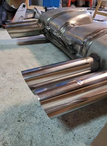

Montage ce soir. Ça fit parfaitement bien. Pas de roulage avant ce week-end #impatience

Un peu moins justement ;) La modification c'est pour ramener un volume sonore correct car le toyo c'était de trop
Sympa le son. Beaucoup plus net et clean 🙌 mini coup de gaz à 3000 rpm après 10 min de chauffe
