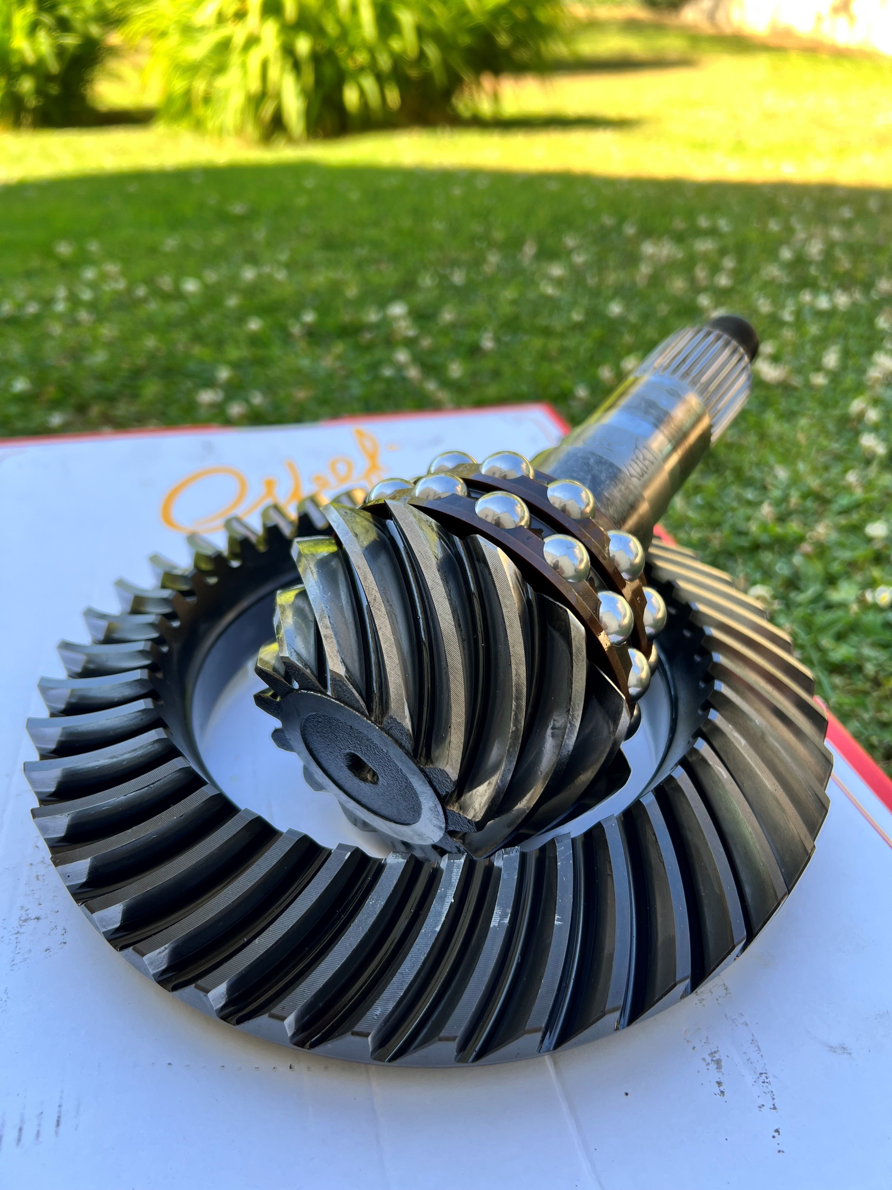

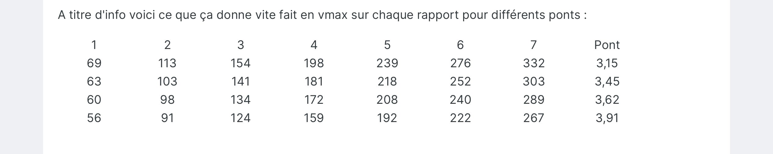

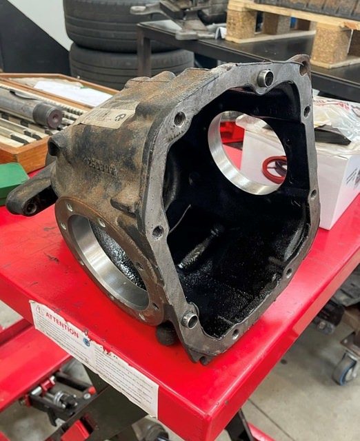

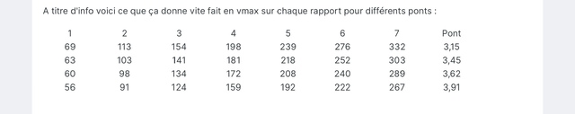

Hello ,
cartographie Ok,JB d'AM performance a fait du super boulot ;)
Donc Flash GTS et modification cartographie boite et moteur pour intégration du ratio 3.62. Tout est bien synchro maintenant et c'est le gros kiff. Pour la cartographie GTS, pas trouvé de différence fondamentale à part le passage 1ere => R qui est instantané par rapport à avant et globalement une gestion de boite plus douce, bref mieux géré
Je conseil fortement cette modification c'est génial
