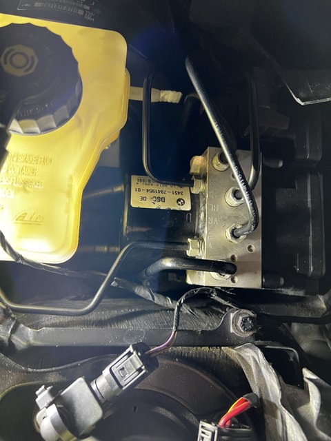

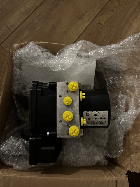

Ça doit pouvoir se faire en préventif le bloc ABS non ? Ça t’a coûté combien et surtout immobiliser le véhicule combien de temps l’envoi chez Diag Engine ?
Car tant qu’à faire, si je peux me débarrasser de ce soucis qui arrivera tôt ou tard…
Seul hic, faut que je trouve un pro qui accepterais de « stocker » le véhicule durant la réparation du bloc
C'est forfait unique de 396 euros + le cout d'envoi initial (9/10 euros je crois en collissimo)  et c'est garantie à vie.
Je suis très satisfait de la société Diag-Engine https://diag-engine.fr/
Niveau délai c'est 2/3j pour l'envoi, 2 jours maxi chez Diag et 2/3j de retour  donc avec de la chance en 1 semaine c'est ok. Pour le démontage c'est très simple, juste prévoir une valise qui permet de faire la purge du DSC au remontage ;)

de mémoire chez BMW, c'était plus de 2500 euros
et ça va tu as pu faire une bonne purge ensuite ?
en une fois avec la valise ça a suffit ?

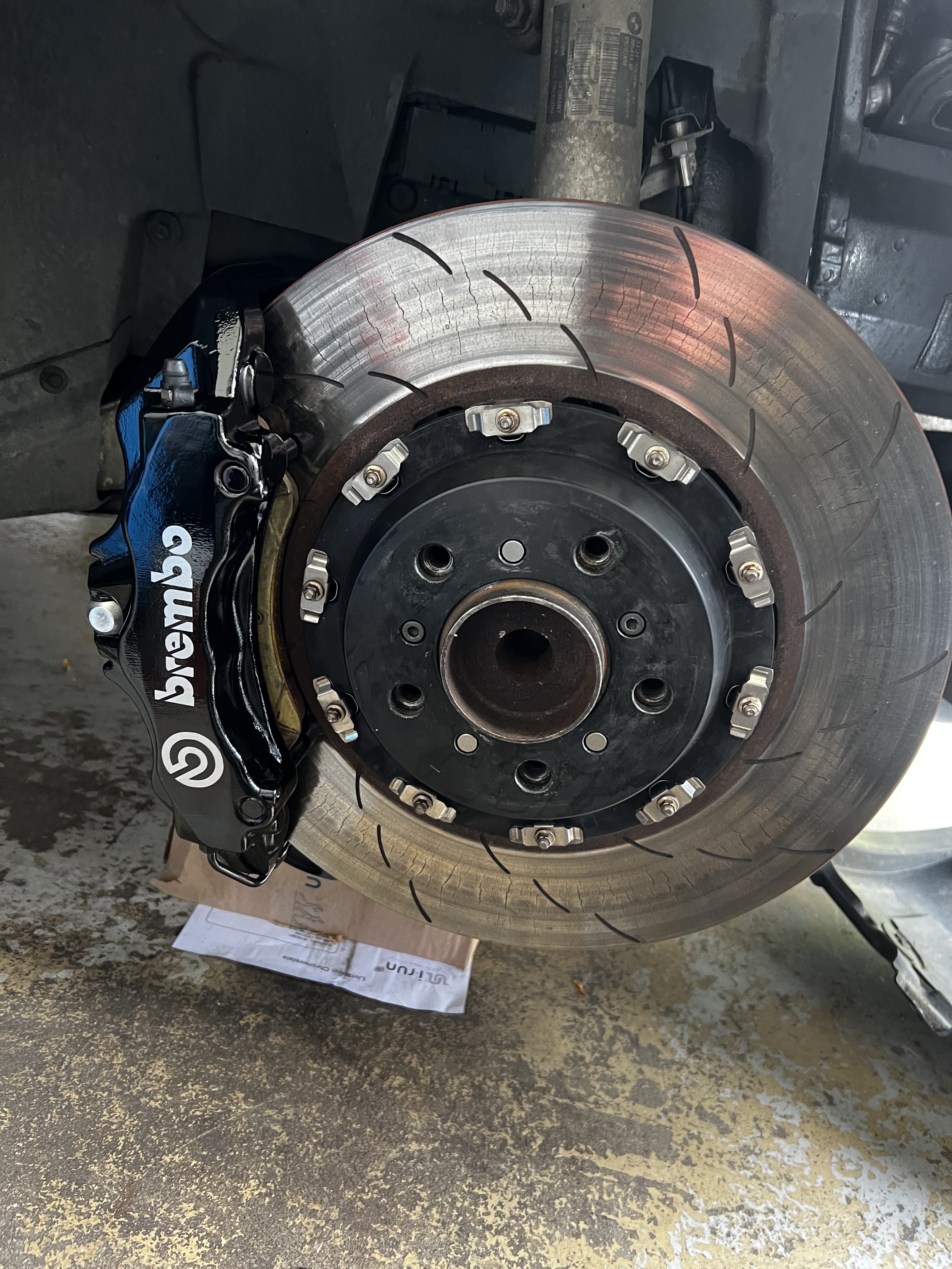

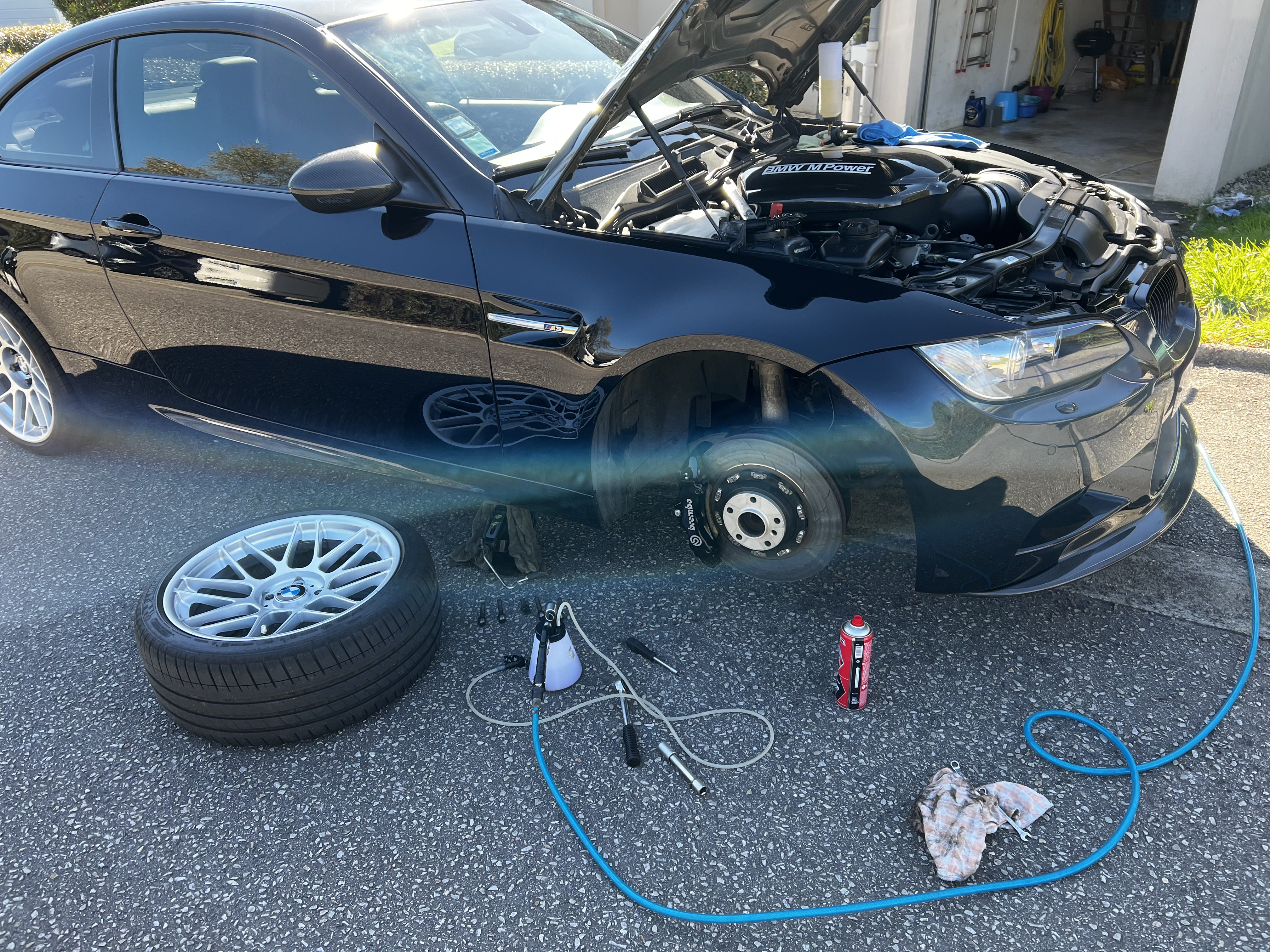

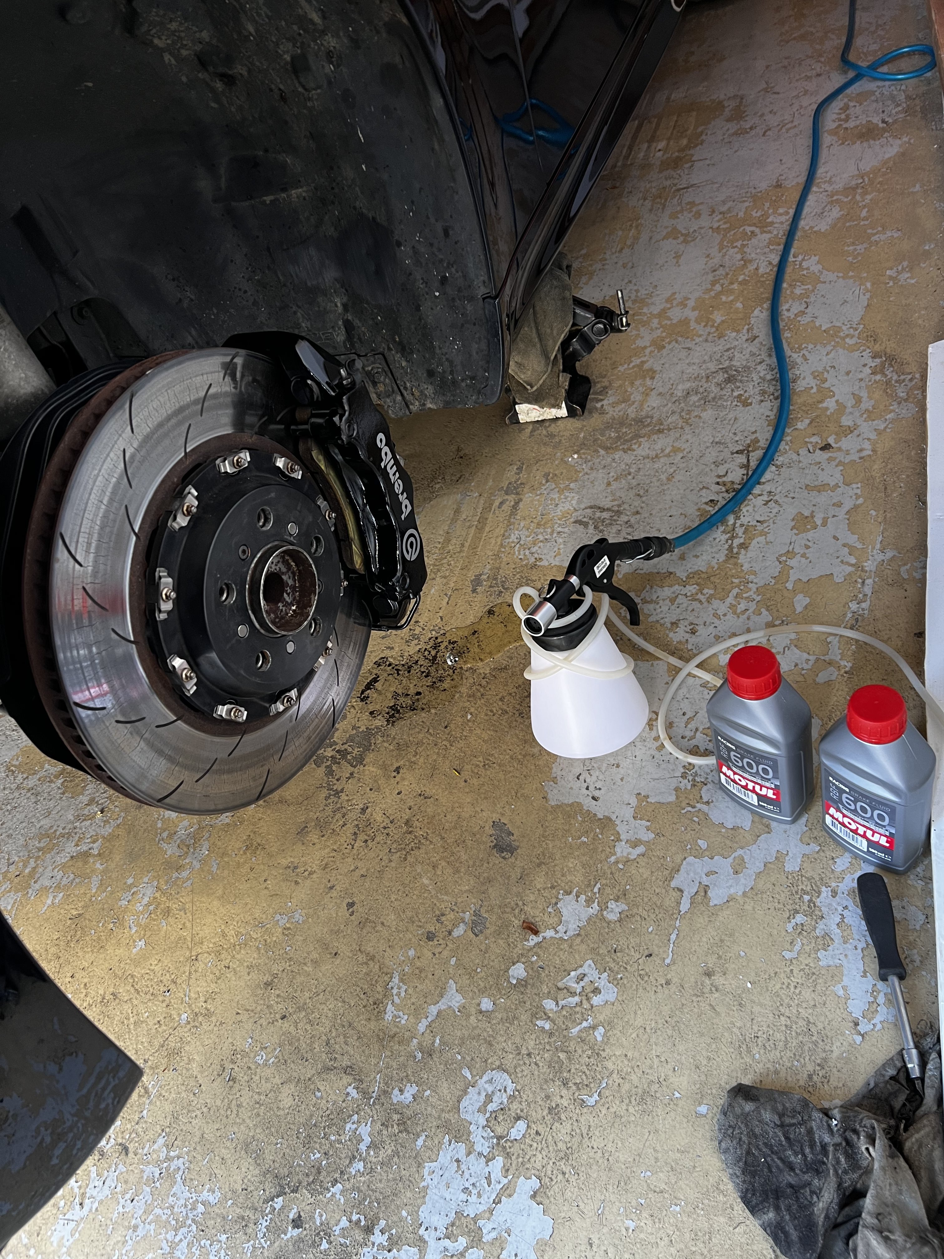

Yes on m'a prêté une valise comme celle-ci (https://www.icarsoft-france.fr/multi-marques/icarsoft-cr-genius.html)
Purge ok mais je pense en faire une deuxième après avoir roulé un peu car je trouve que la pédale va un peu loin malgré que ça freine bien

tu veux faire du préventif sur un bloc ABS ?
Quand bien même si un jour tu as un soucis, ça reste ta caisse secondaire ? pas très grave façon de parler, tu pourras la rapatrier chez toi et l'immobiliser le temps de l'intervention.
Je suis pour faire du préventif, mais entre le bloc ABS / les actuateurs  / les bobines... ça fait beaucoup

Pour les purges, j en ai fait faire une chez am motorsport en Suisse, il me disait qu il fallait déclencher l abs puis repurger
maintenant j ai une bonne sensation de pedale comme avant la réfection des les AP

C'est vrai ça... difficile de faire un truc parfait...  surtout avec les doubles purges sur les étriers avants la
il y a 14 minutes, krouny a dit :
J'ai fait ça hier lors de l'essai et je vais maintenant repurger ;)
pour la purge, il est quand même essentiel d'utiliser un logiciel pour faire fonctionner l'ABS, après refection dudit bloc. Autant on peut le faire à l'ancienne sur des purges annuelles classiques d'entretien, autant là cela est nécessaire.
Quant au préventif... si tant est que le pb est celui que j'avais (savoir un charbon coincé)et qui semble être toujours le même pb pour des véhicules aux alentours de 100000 km,  je vois pas trop comment faire du préventif. Enfin si on peut démonter, le charbon ,le poncer léger, enlever toute la poussière générée.. Mais bon, comme dit, autant attendre la panne, vu qu'en plus elle ne t'empêche pas de rouler

J’ai réalisé une seconde purge avec la valise , deux cycles par côté après avoir été rouler une centaine de kilomètres et déclenché quelques fois l’ABS.
J’ai gagné un peu de feeling à la pédale mais c’est toujours pas parfait pour moi. Tant pis cela restera ainsi, ça freine tout de même beaucoup mieux que de l’Oem c’est indéniable
