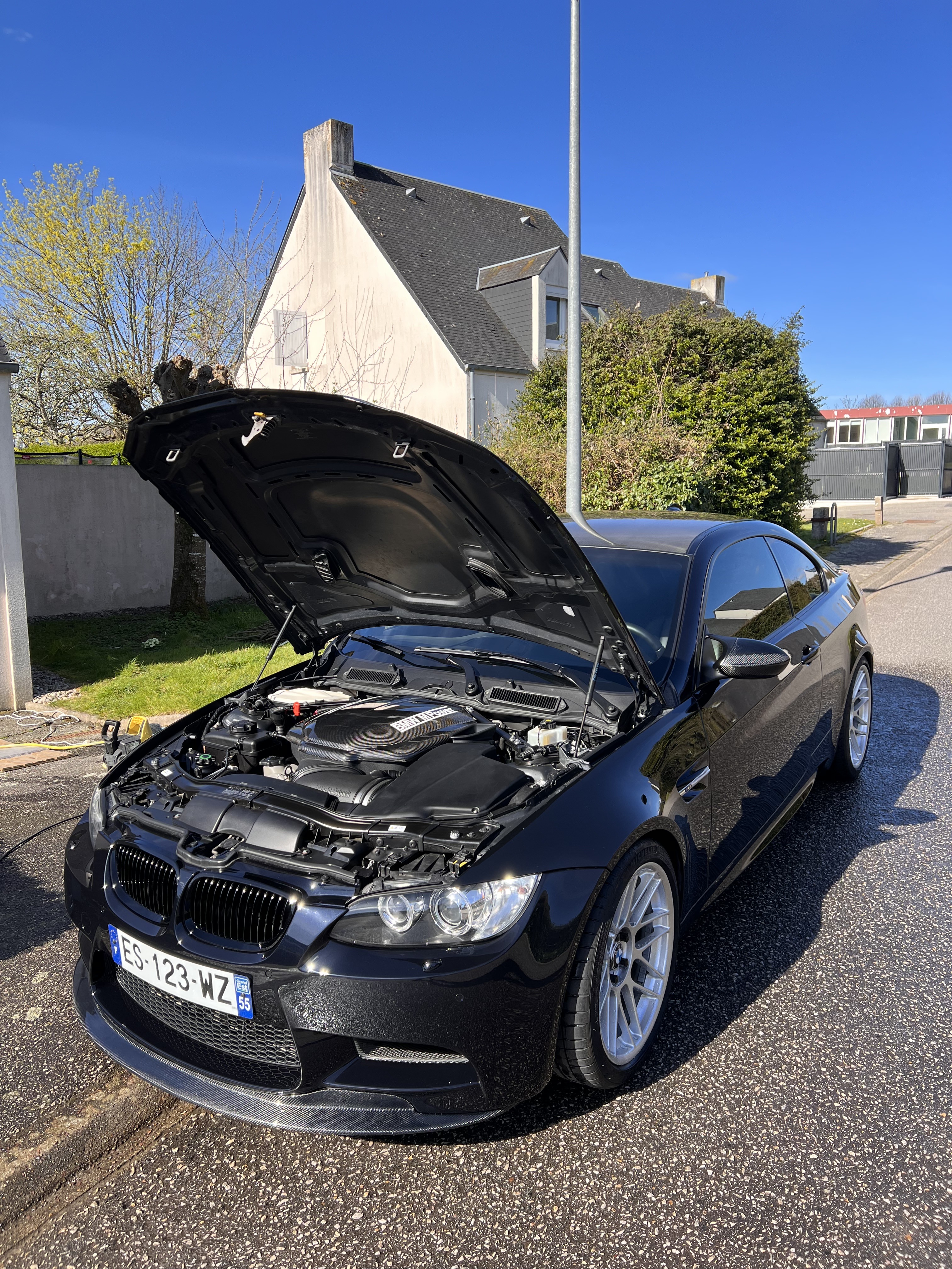

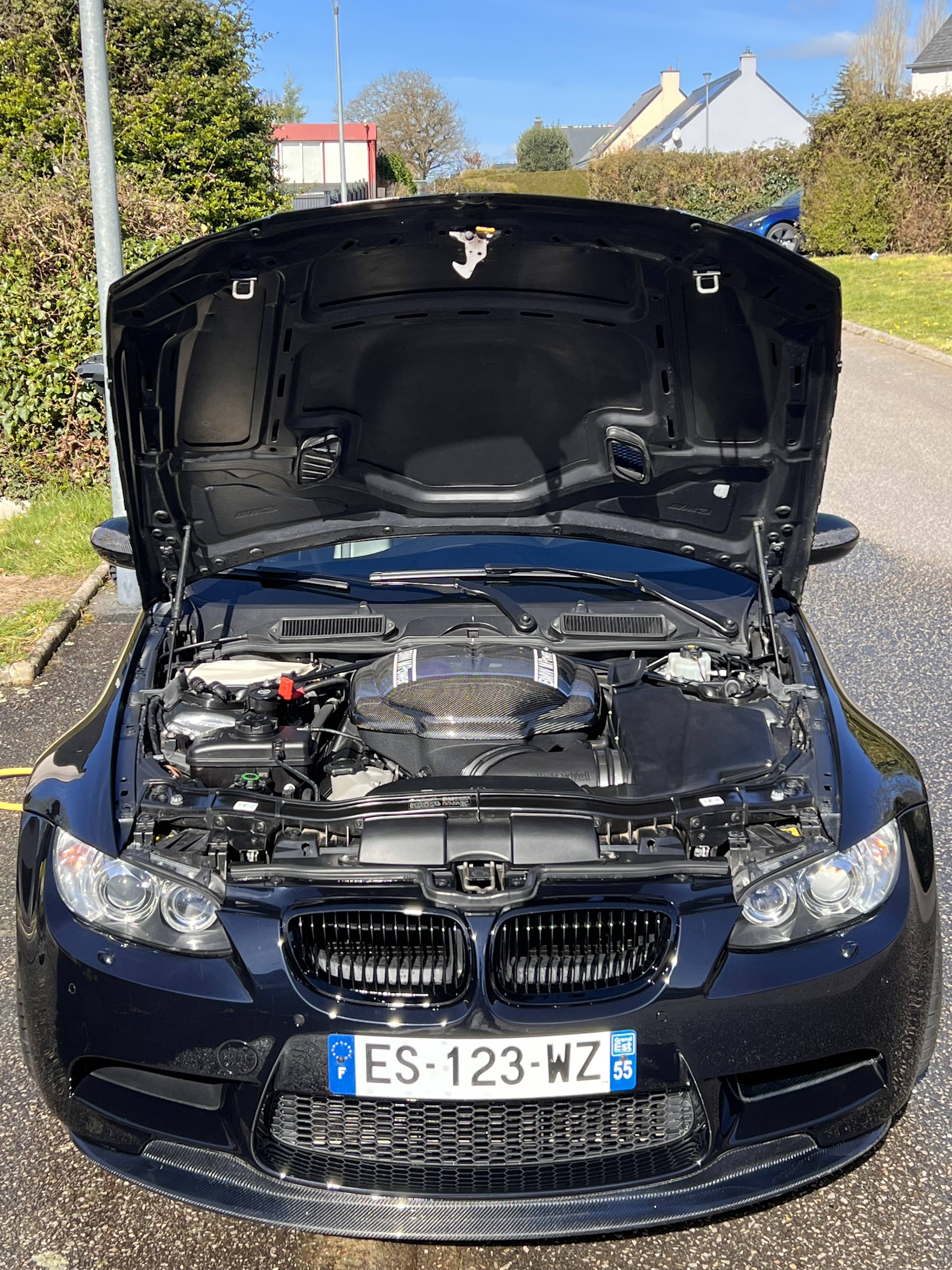

  • Un peu de temps de libre aujourd’hui j’en ai profité pour monter le plénum et tester 🙏 Démontage de l’ancien et pose du nouveau sans  soucis . Rien de bien compliqué. Un peu de graisse silicone s
