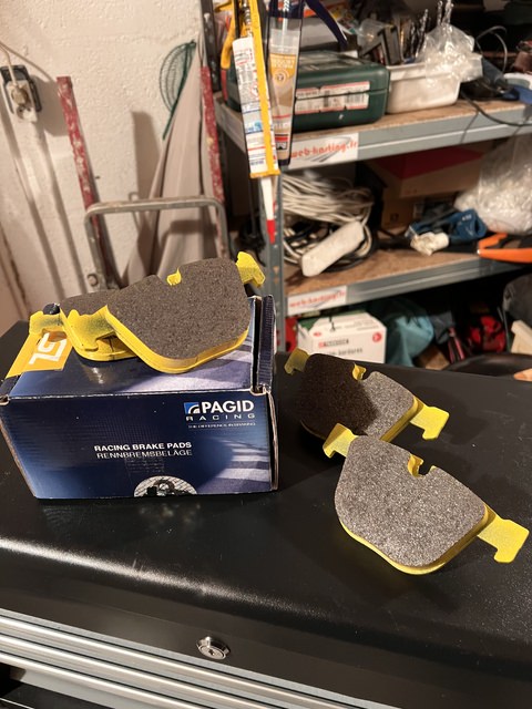

  • Hello la team, Petit debrief d’un weekend chargé et absolument génial 😉 Cherbourg => Nurb => Motortech Lièges => Spa Francorchamps Vendredi départ en convoi avec les copains de Cher
  • Un peu de temps de libre aujourd’hui j’en ai profité pour monter le plénum et tester 🙏 Démontage de l’ancien et pose du nouveau sans  soucis . Rien de bien compliqué. Un peu de graisse silicone s

Train AV ok ;) un peu de mal à trouver du temps mais dans 2 semaines j’ai un jour de congé dédié au train arrière, de la m3 bien évidemment 🫣
RAS au montage , merci à @Nakamikipour les conseils comme à son habitude 🫡 disponibilité et réactivité sans faille franchement au top et tellement appréciable
Pour le reste c’est le kiff de bosser sur une caisse ou rien n’est grippé 😁 monter des pièces quali bref de la bonne mécanique. La suite sous peu
