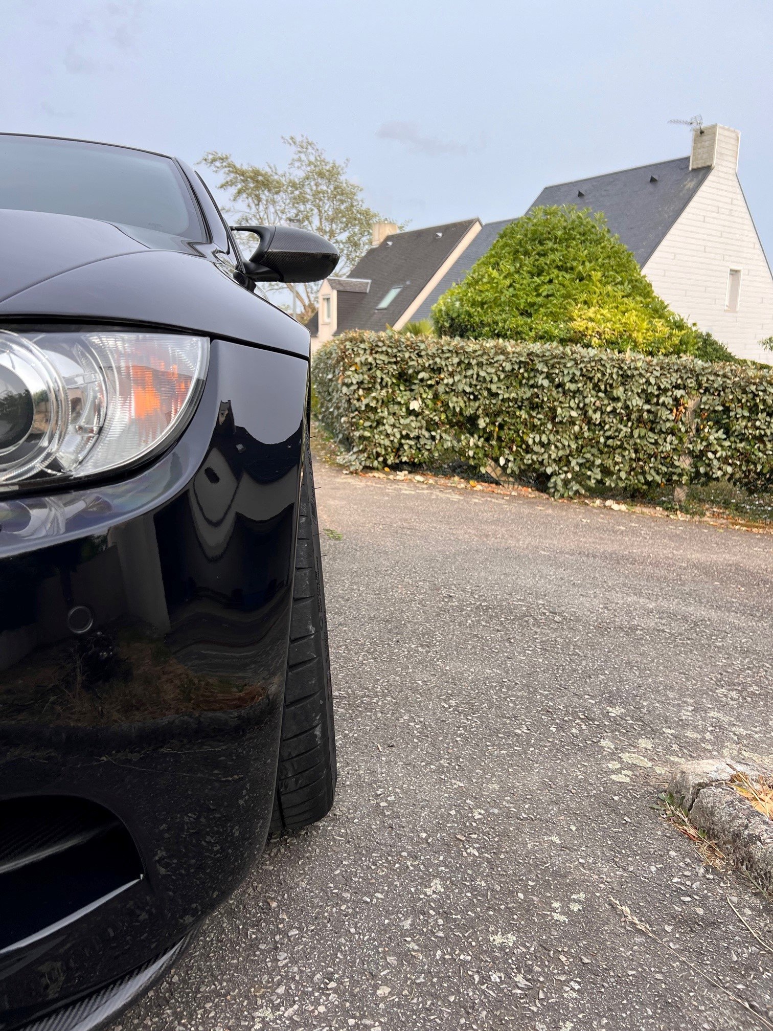

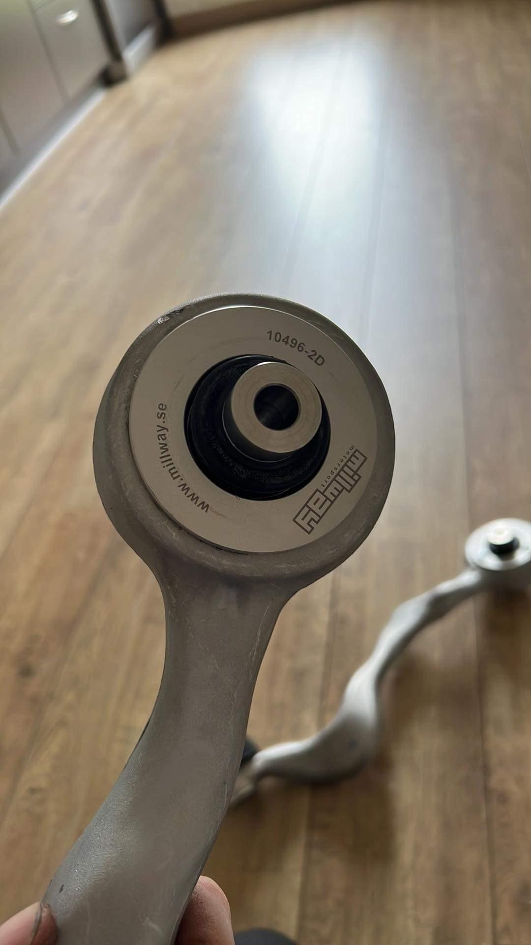

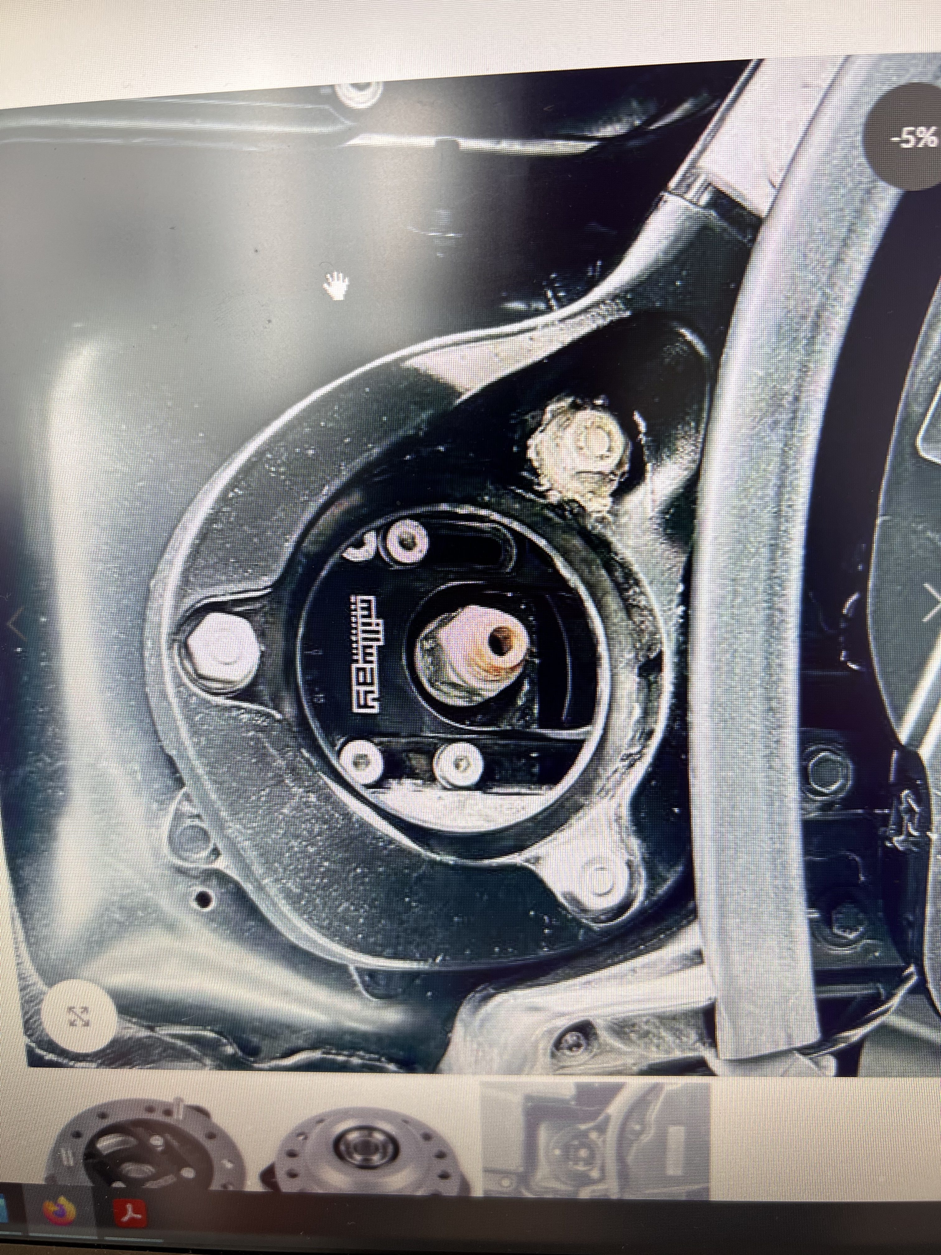

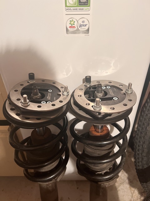

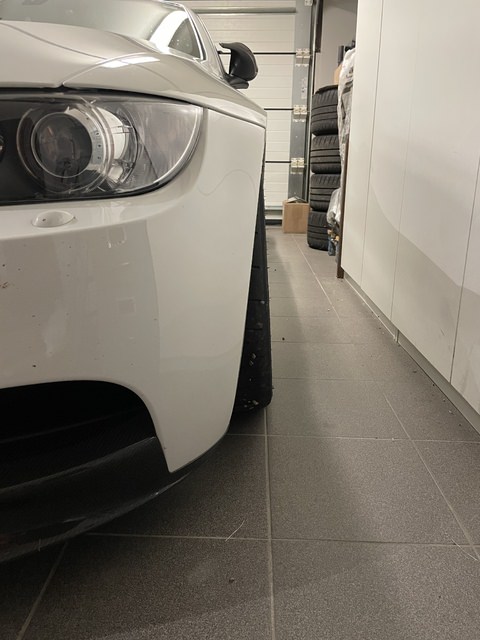

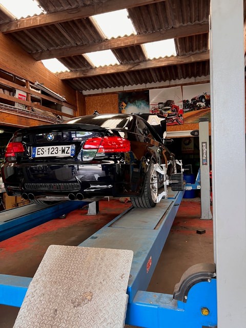

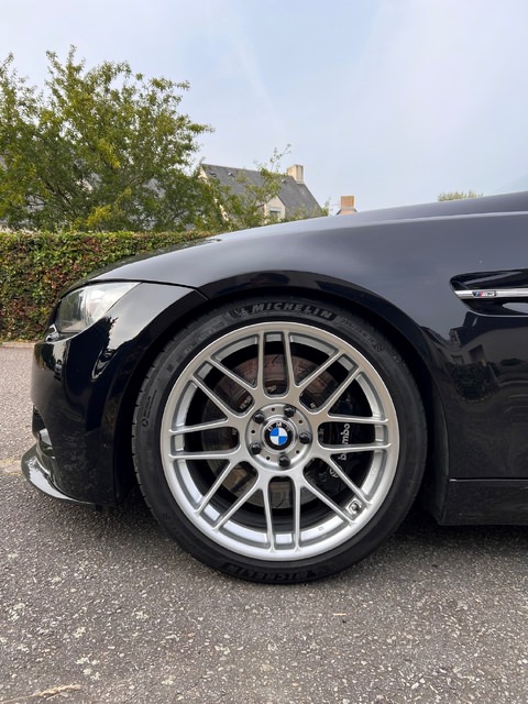

Effectivement ça dépends
il est sur que le carro a 3 degres sur la route ça ne sert à rien
du carro à 3 degres sur piste oui
étonnement ça use à plat la bas
tout dépends de l’utilisation
Pour ma part je roule peu sur route et j évite au max l autoroute
faut trouver le juste compromis ou régler piste et Geo et route Geo à chaque fois
ce qui peut revenir moins cher en pneu peut être
et encore j ai mes gommes pour chaque utilisation
des gommes non adaptées sur piste ne font pas long feu quelque soit le carro d ailleurs 😉
Pas trop d’accord car même sur route avec ce que j’ai roulé c’est largement mieux qu’avant et c’est surtout la géo qui a métamorphosé les réactions des coups de cerceaux ;)
Mais c’est certain que c’est du compromis

Alors oui c est mieux mais ça use a mort les pneus sur route
les ps2 ne lui disent pas merci
disons qu elle lit la route, faut la tenir mais ça bouge moins dans l angle
Modifié par krouny

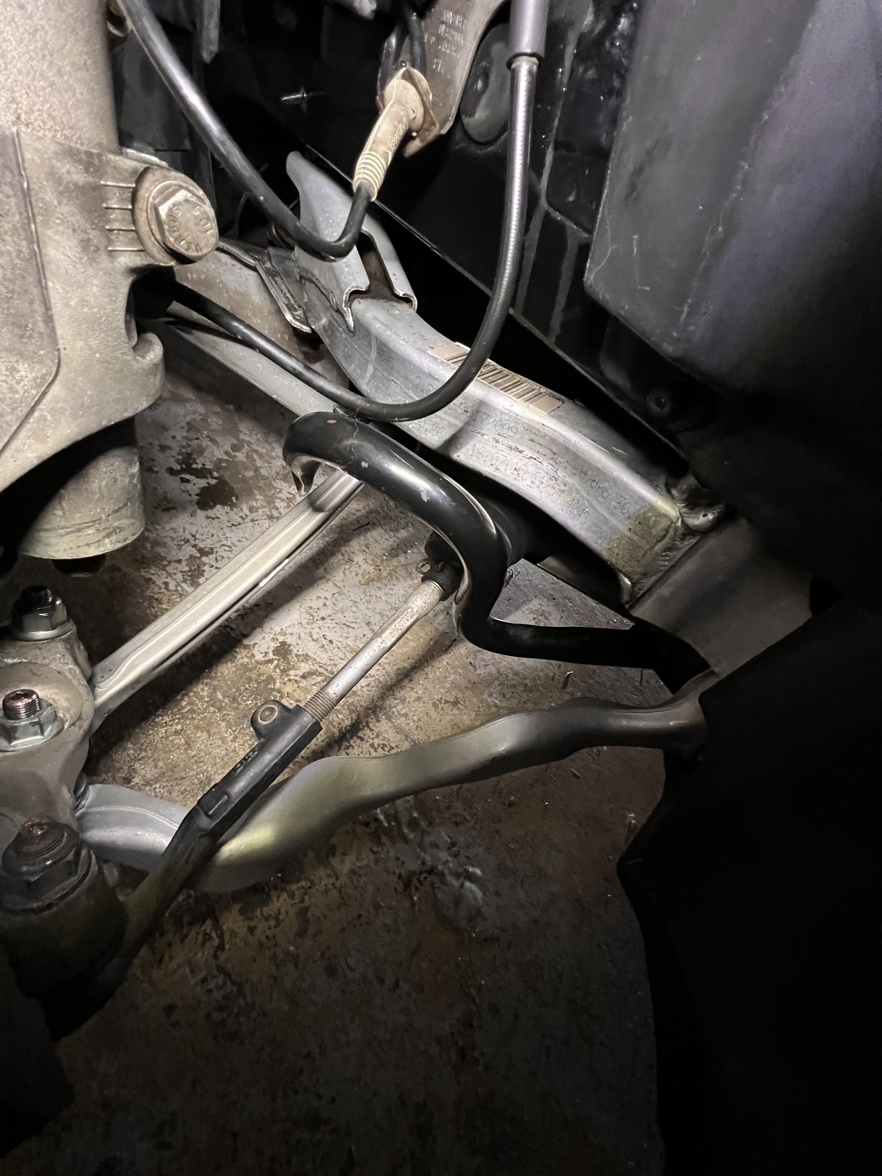

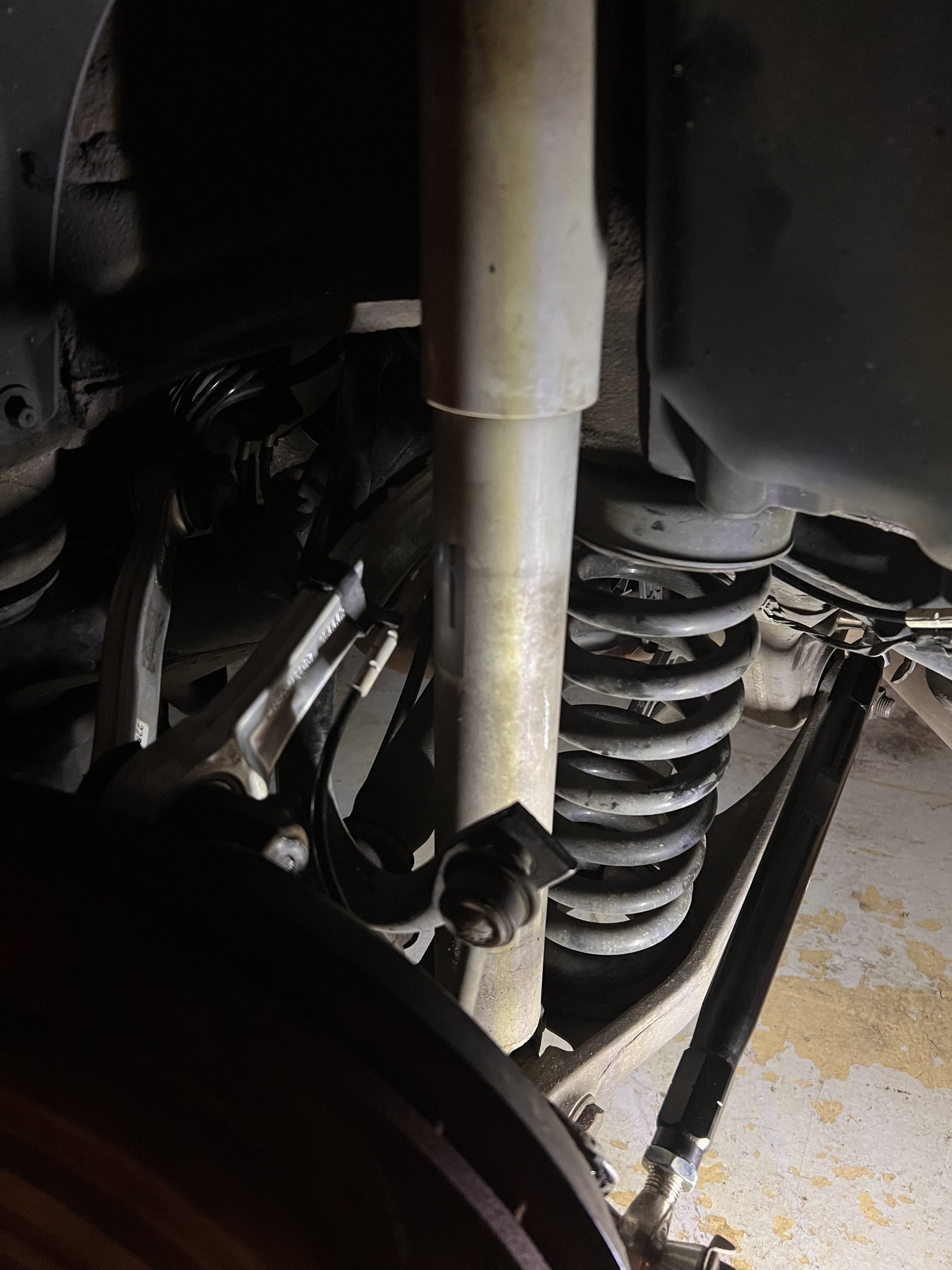

En tout cas ce caro n est pas à conseiller sur la route
dommage que ce soit si pénible a régler, faut quasi sortir l amorto du support, qui est bloqué par là BAR, pour mettre moins
