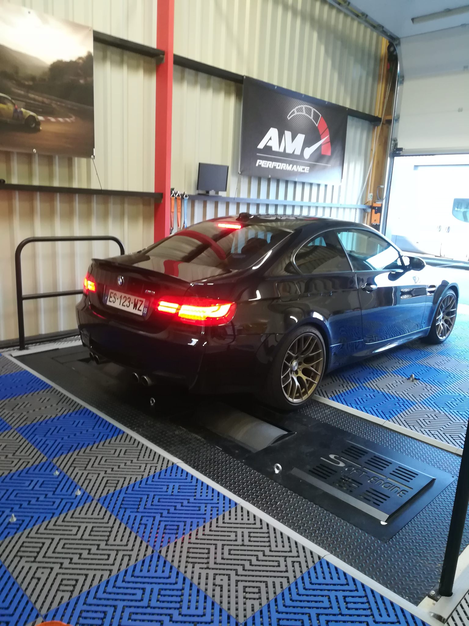

Bonjour à tous,
Voici un premier retour suite au passage éthanol sur la ///M
Je tiens à remercier AM Performance pour son accueil extra et surtout pour les travaux à des heures plus que tardives. Si tu passes par la JB, encore merci ;)
Me voilà donc en route pour Démouville avec 30L d’E85 en bidon fraichement acheté au prix de 0.61L/TTC et le réservoir juste assez rempli de SP98 pour arriver en réserve chez AM
Trajet de 130km, environ 20km de départementale et 110km de national à 110km/h, quelques accélérations mais globalement régulateur et respect des limitations.
Verdict 10.2L/100km c’est bôooooo (16/17 euros pour 100km) Ce trajet ne reflète pas vraiment la conso mixte du S65... j’étais à 15.4L en moyenne depuis l’achat de la voiture (24/25 euros pour 100km)
Arrivé chez AM performance, comme dis plus haut, super accueil et bonne ambiance au rendez-vous

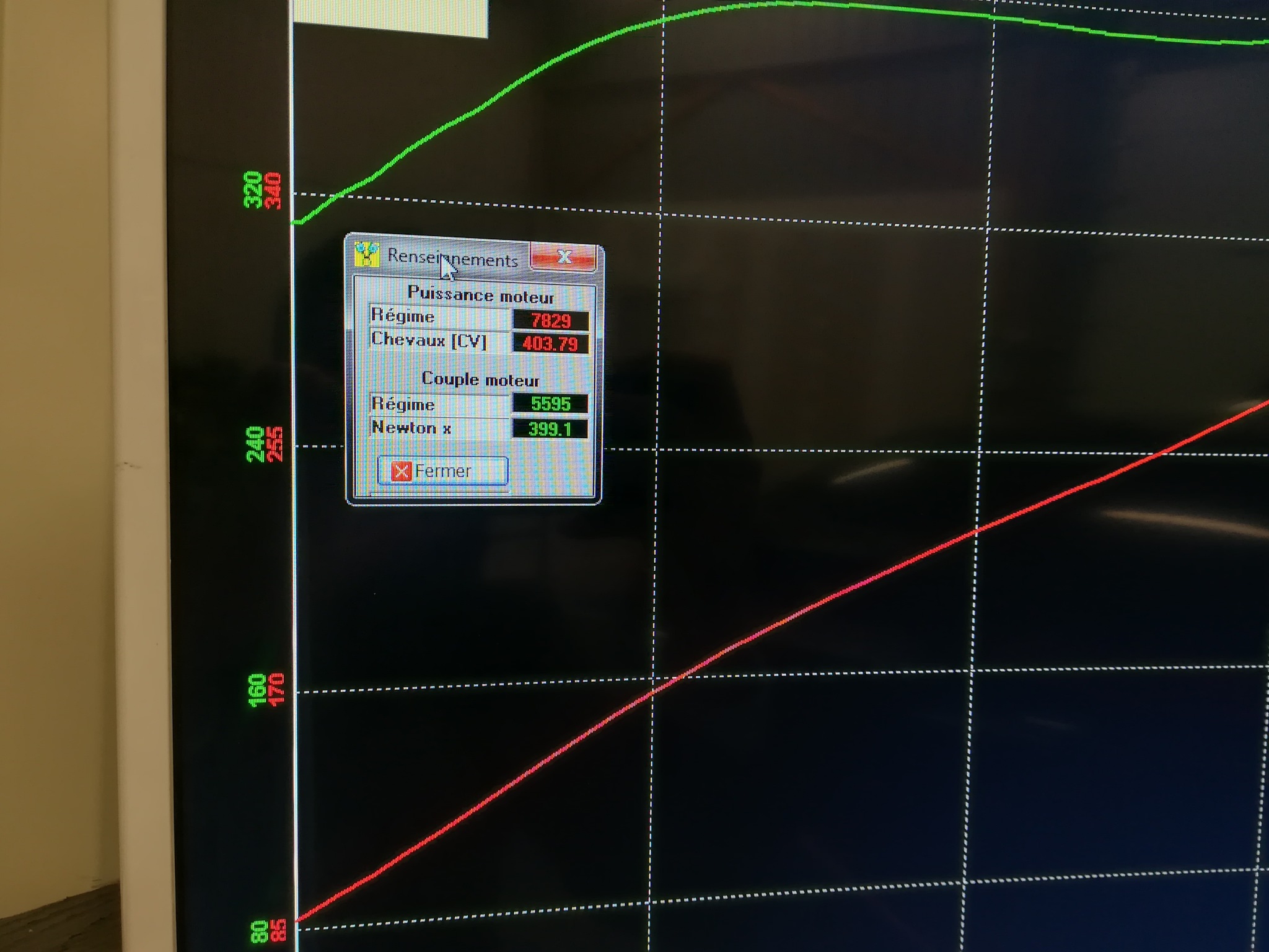

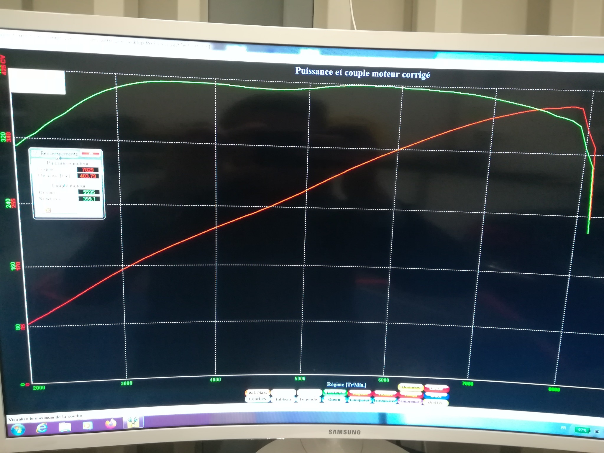

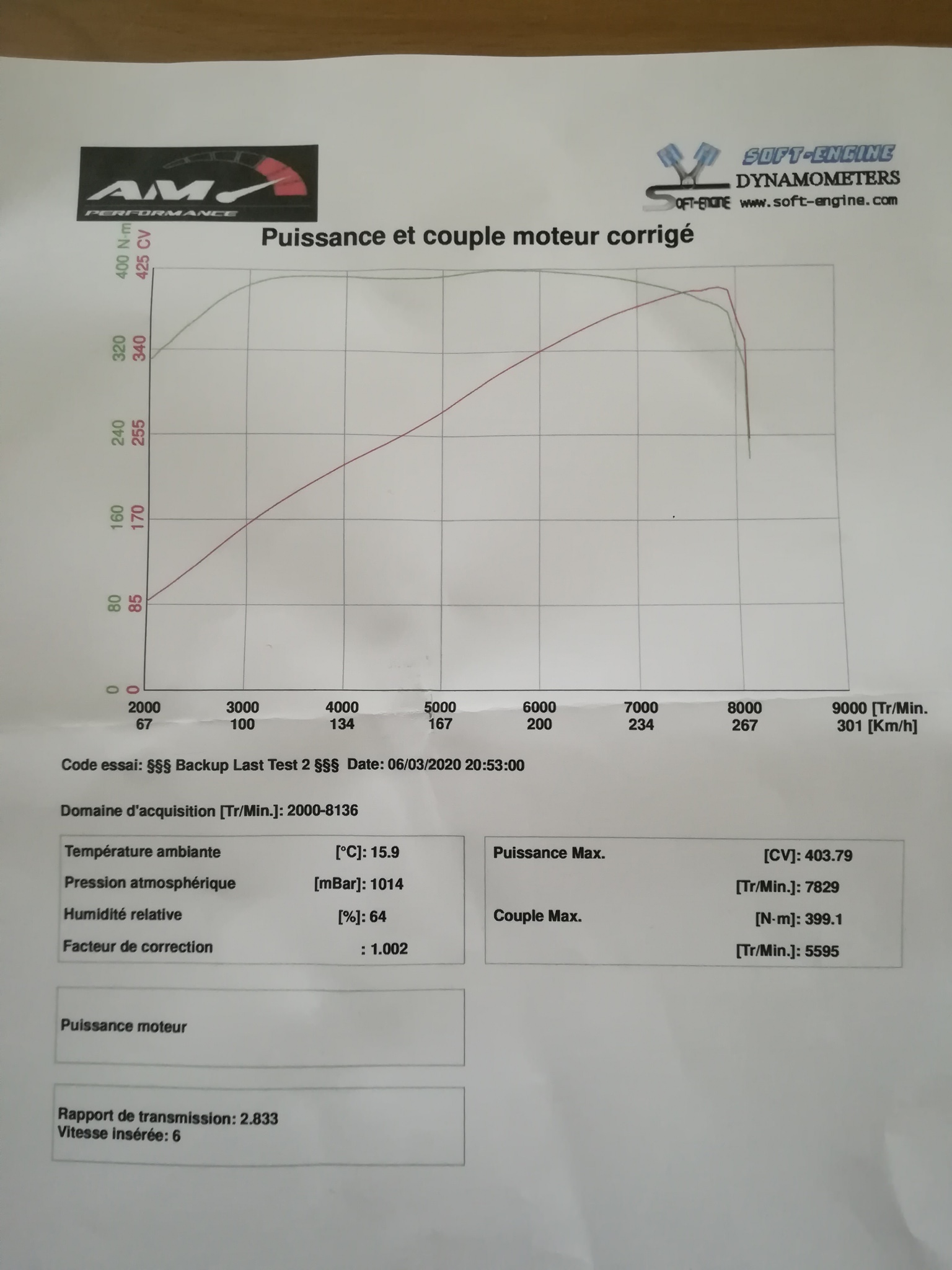

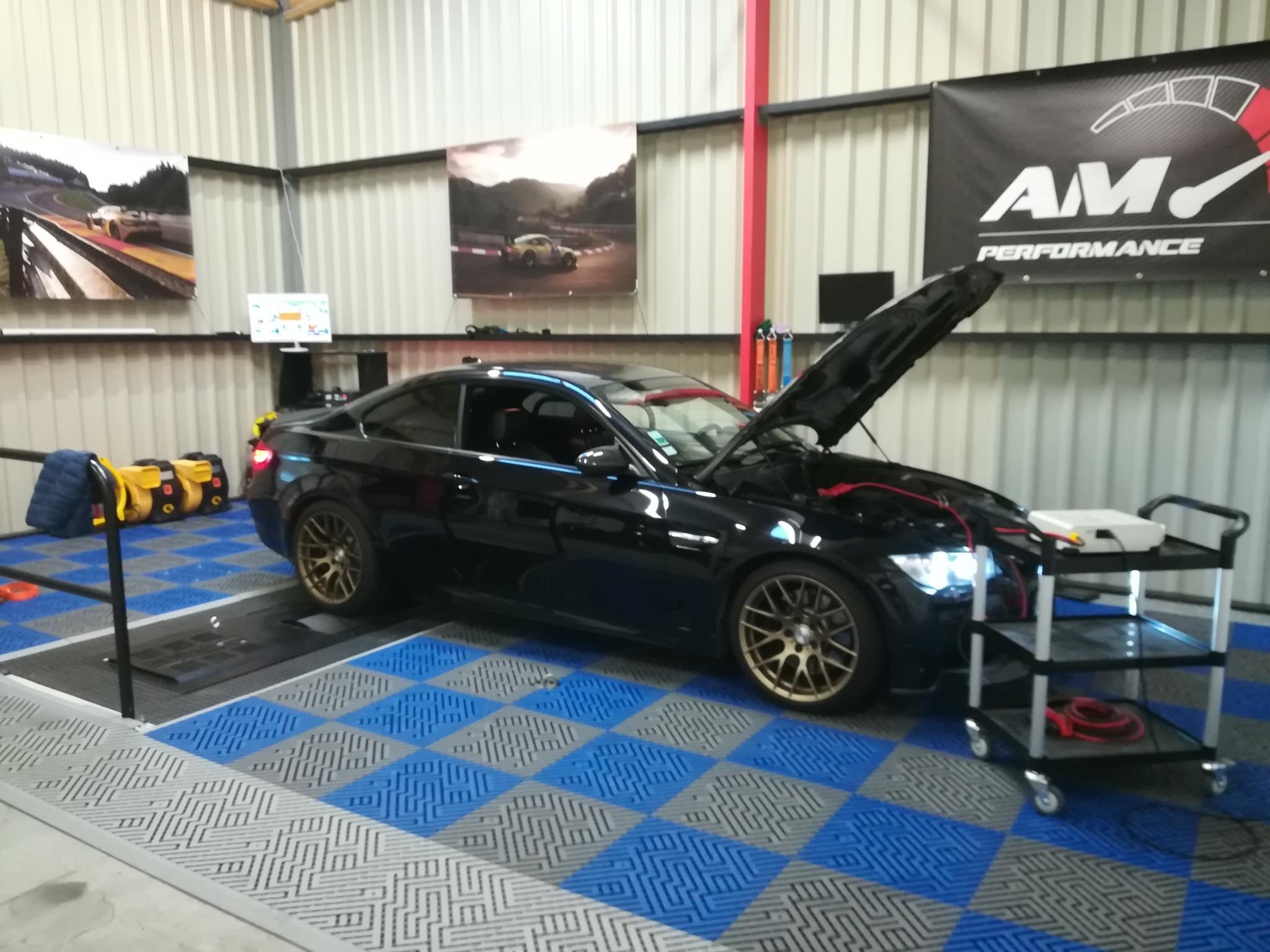

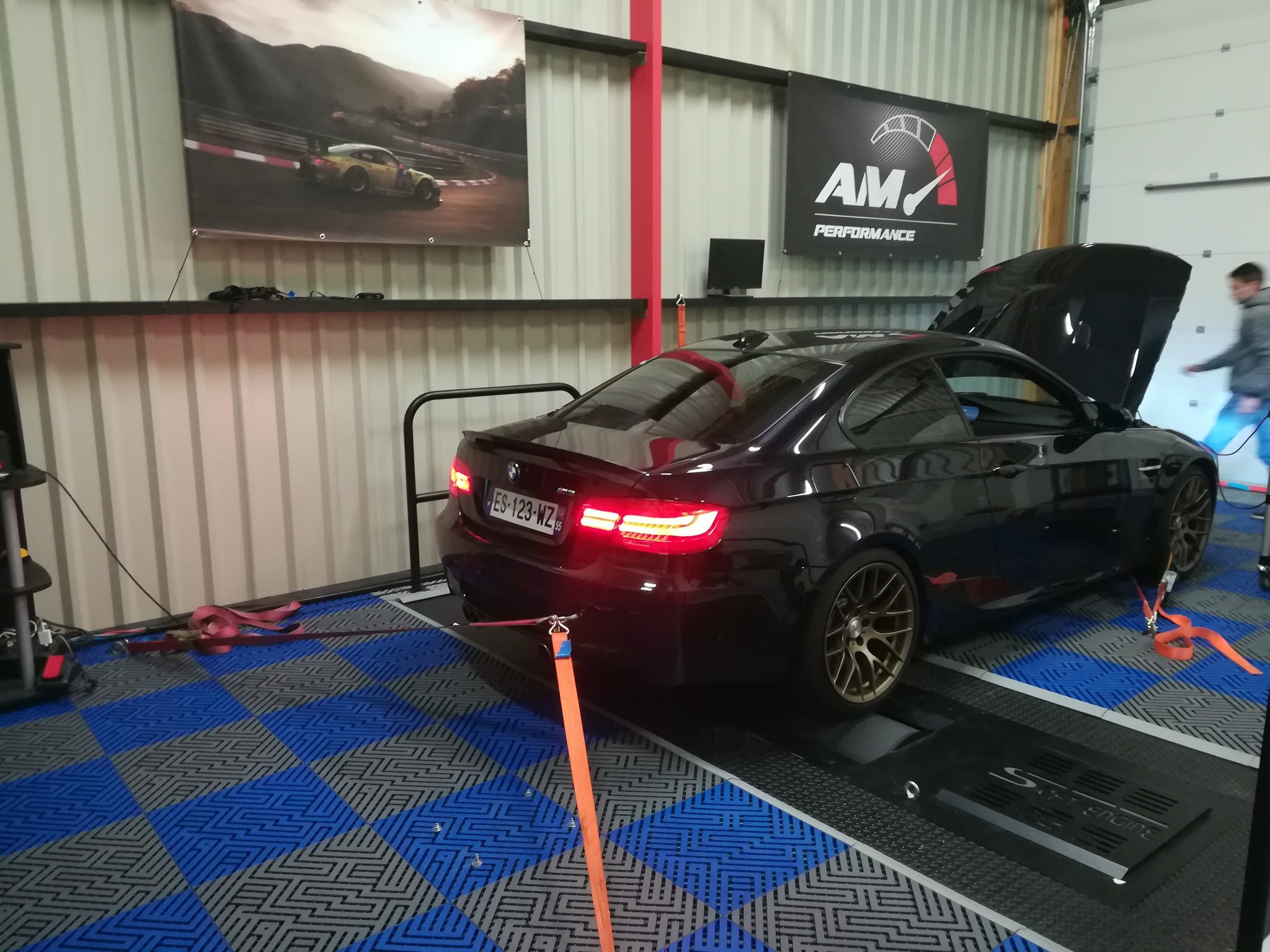

On met rapidement la M3 sur banc et on attaque la lecture du calculateur qui est très longue …2h pour lecture et back up. Après cette opération premier passage au banc, trois tires pour stabiliser les mesures. Verdict 403.79cv à 7829tr/min et 399.1nm  à 5595 tr/min. Sans surprise il n’y a pas les 420cv mais les valeurs sont très correctes, certainement lié aux précattas vidés et l’admission Macht Schnell. Une bonne base pour la suite. Transfère des 30L d’E85 dans le réservoir et en parallèle modification de la cartographie puis injection (1h45 environ).

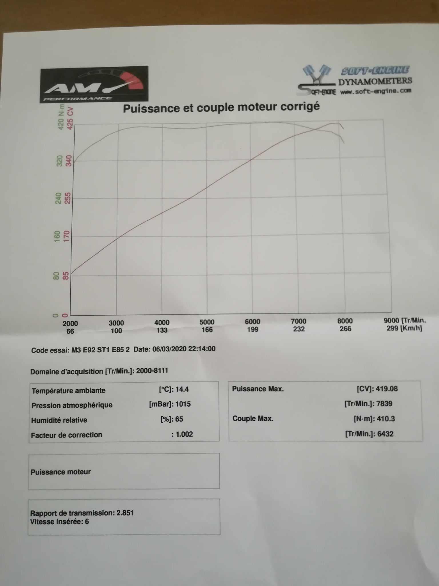

1er passage au banc avec l’éthanol qui nous donne 419.08cv à 7839tr/min et 410.3nm à 6432tr/min. Par la suite la cartographie a été modifié trois fois pour ajustement (avance, débits etc etc..) mais c’est la 1er qui fonctionnait le mieux. Petit test routier pour essayer ça. La voiture est donc 100% E85. Démarrage à chaud, aucune différence, ça pète direct
IMG_20200306_184934.jpgIMG_20200306_205832.jpgIMG_20200306_205845.jpgIMG_20200307_091419.jpgIMG_20200307_091429.jpgPetit test
Dès les premiers tours de roue l’impression que le moteur est plus rond, plus crémeux. Une fois chaude je fais quelques bonne accélérations et je trouve une différence passé 5000tr/min, ça marche mieux, un peu les mêmes impressions qu’après la modification des précattas, ce n’est pas transcendant mais y’a du mieux. La route était humide mais le passage 2/3 haut dans les tours c’était patinage immédiat et le 3/4 idem petit décrochage, avant il  me semble que c’était moins prononcé.  Alors effet placebo ou réalité… je pense qu’il y a un petit gain tout de même, bref satisfait
Retour au garage, remerciement, paiement et go retour… Il est 1h du matin et une autre voiture était déjà sur le banc ^^ C’est bôoooo
Sur le retour, exactement la même route en sens inverse, un peu moins sage sur la pédale de droite  et sensations confirmées sur les routes que je connais, le moteur est plus démonstratif. Verdict 14.3L/100km (8/9 euros pour 100km) ça c’est une différence immédiate et concrète

c'est bien ça d'avoir un retour complet de tous les points positifs et négatifs de cette modification...!
Bon encore une courbe sur banc qui coupe avant 8000 tr/min sur un V8 S65.
Je fais la remarque à chaque fois et n'ai jamais eu une réponse. Va falloir que j'aille faire un test sur banc pour avoir une explication 'live' avec le gars sur place!
il y a 2 minutes, GEBm3 a dit :
Effectivement je n'ai pas la réponse, je demanderai ;)
il y a 27 minutes, GEBm3 a dit :
:ph34r:
il y a 13 minutes, Jeje2626 a dit :
La question mérite d'être posée tout de même , surtout quand on regarde la courbe de puissance de ce moteur. Il reste un des rares à obtenir sa pmax au régime max (ou presque, 8300 pour 8400). Donc pour la plupart , couper avant le régime maxi n'influe pas sur les valeurs obtenues, mais pour celui ci, bah si!!!
J'ai mis en rouge la ligne des 8000 tours/min. Couper avant faire perdre quelques chevaux qd même (une bonne dizaine).
