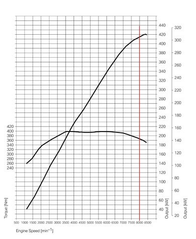

même ça c'est pas bon.. la courbe se casse la gueule complet à 7800. Du coup c'est bien l'acquisition qui s'arrête à 7800 , la puissance ne s'écroule pas comme d'elle même
Bien sur que si, l’acquisition s’arrête à 8136tr. Domaine d’acquisition, ça veut bien dire ce que ça veut dire :).
La puissance se casse la gueule car au vu de la vidéo, il n'y a pas beaucoup de frein appliqué sur le banc. Le DME commence donc à "brider" (via injection et avance allumage) un peu avant pour éviter le sur-régime.
Une autre choses à ne pas oublier, c'est que sur un banc à rouleau il y a énormément de variable qui peuvent influer la mesure. Rien que la pression des pneus et la charge appliquer sur la voiture vont faire varier la mesure. On le voit sur le rapport de transmission légèrement différent entre les 2 passages

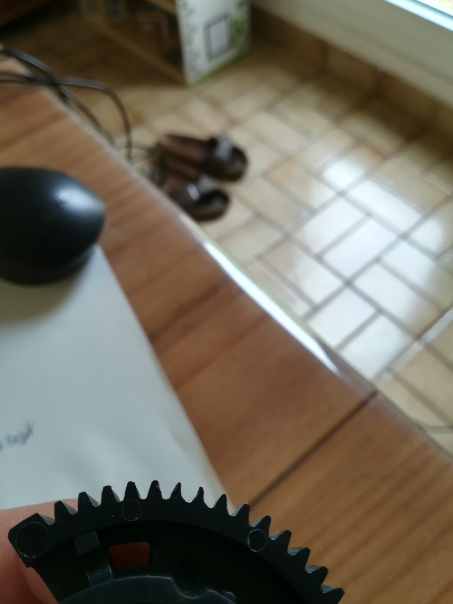

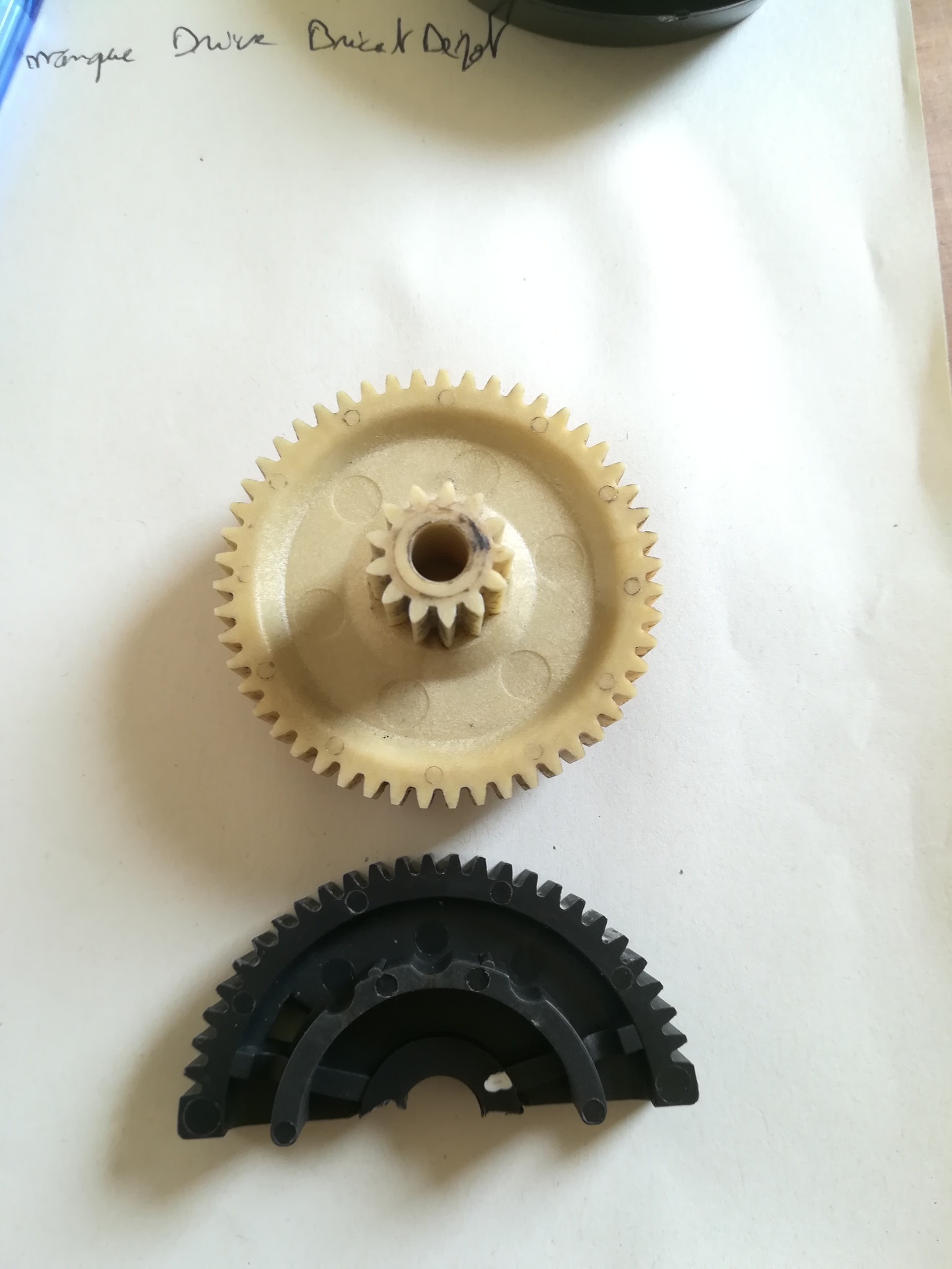

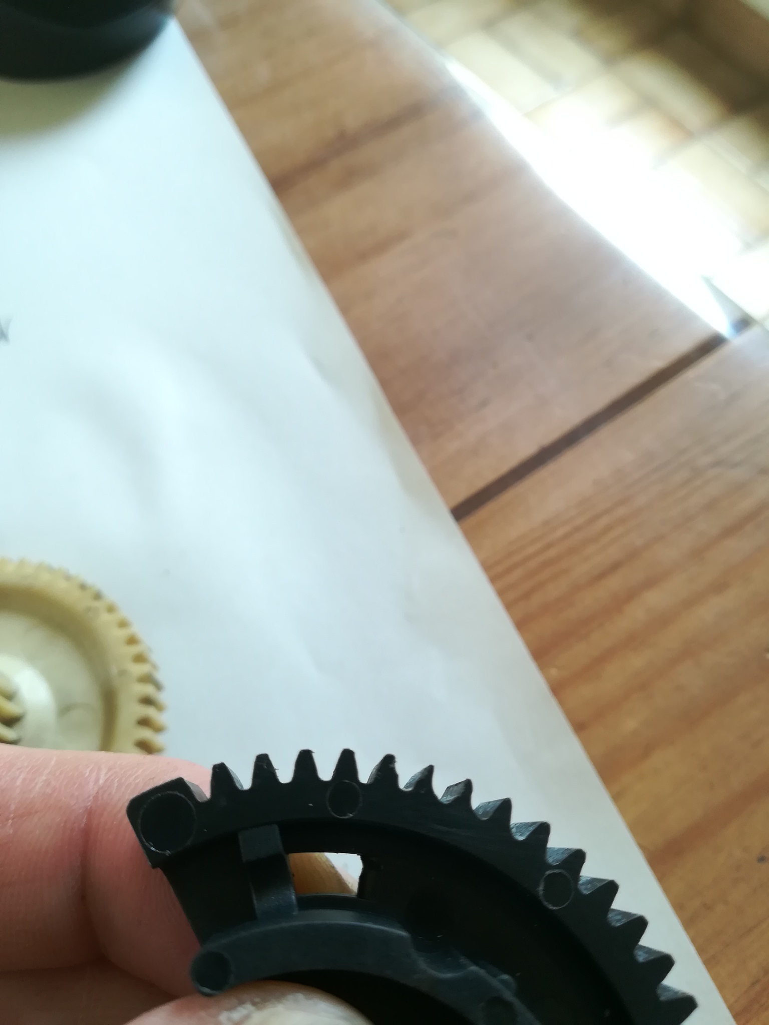

Il y a eu la MAJ de la cartographie moteur BMW de faite ainsi que le remplacement des pignons des actionneurs de papillons. Il y avait assez peu d'usure à mon goût mais apparemment cela influait pas mal surtout lors des démarrages à froid et la régulation de ralenti. Donc pour rouler à l'E85 il faut des actionneurs de papillons au tops  et c'est chose faite. Bien content de l'avoir récupéré après 5 semaines... Merci le COVID-19

Bmw vend le kit pignons, je ne savais pas ! Tu n’étais pas tenté par le kit anglais ?
Sympa de leur part de faire cette opération ?
En tout cas, elle est toute belle et les emblèmes Bmw c’est bien mieux
Oui c'est via un revendeur et non via BMW directement mais c'est bien de l'OEM, je pense que c'est sensiblement pareil ;)  peux être que si je l'avais effectué moi-même j'aurai pris un autre kit mais bon la c'est fait ;)
