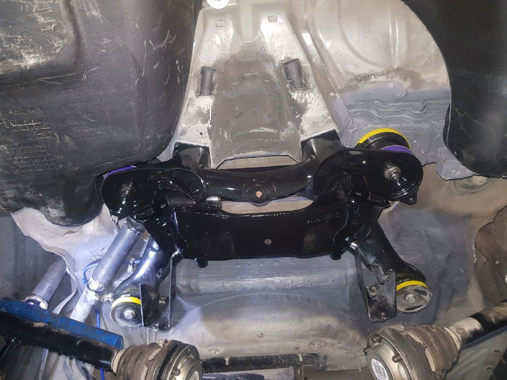

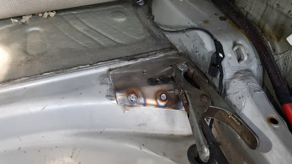

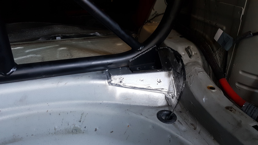

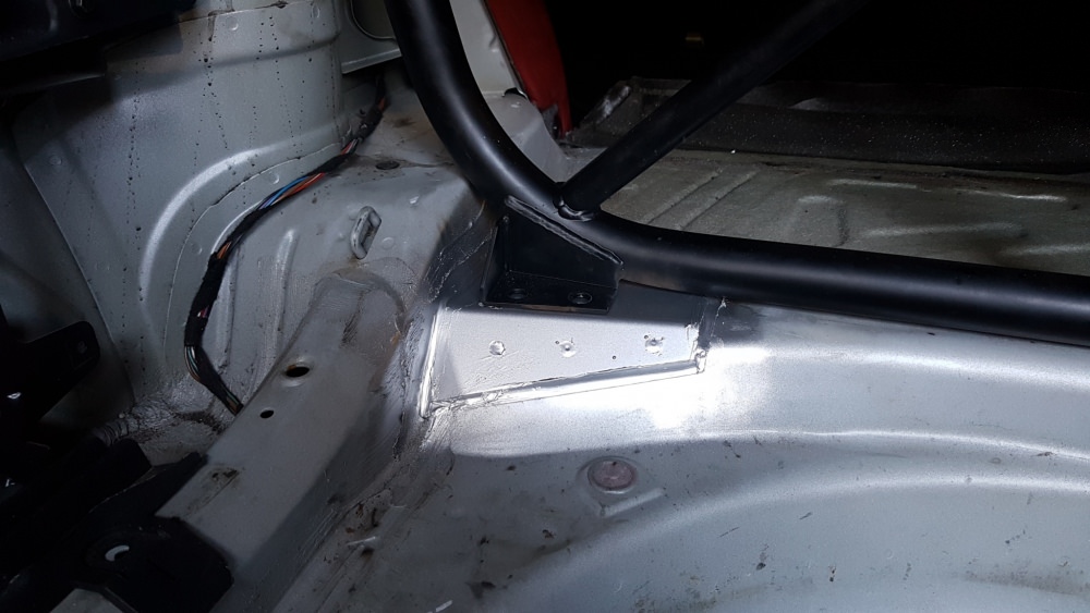

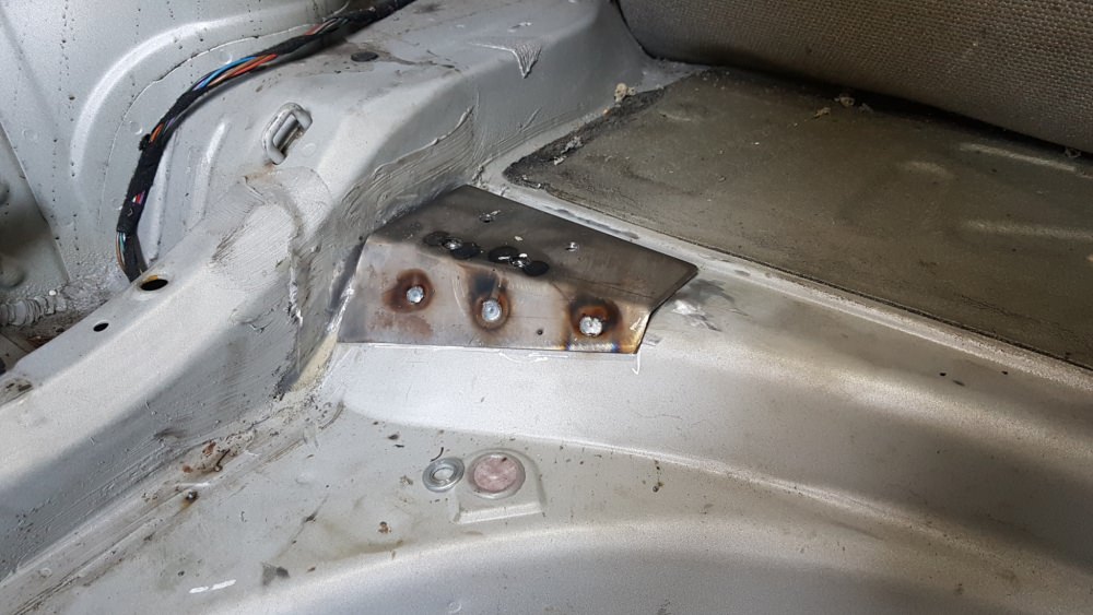

il y a 6 minutes, doc_cupra a dit :
c'est sacrément renforcé
Mais j'ai toujours peur quand on renforce de trop -> ça finit par péter plus loin ?
Je suis sûr au moins qu'à ces endroits là, ça petera plus ??

  • Merci. Allez hop les coussinets,le coeur de la belle.
La remise en place du berceau arrière.
Une photo tout remonté pfiouuuu

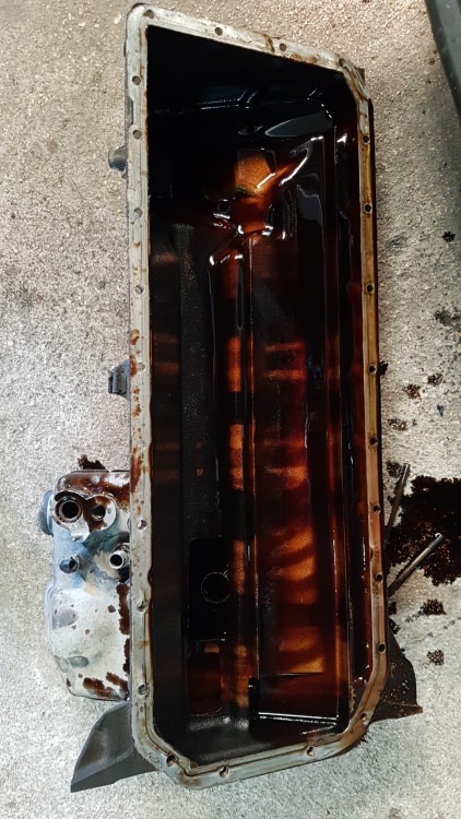

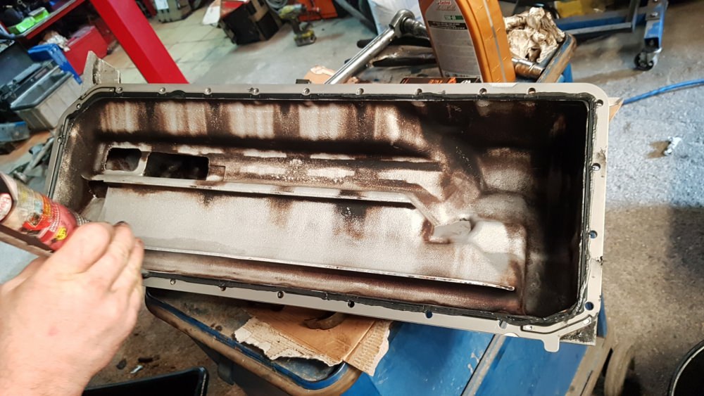

Du nettoyage encore, avec vidange.
Ben oui, un autre exemple de nettoyage de caramel.
Dans la famille moteur , je voudrais le carter d huile ?

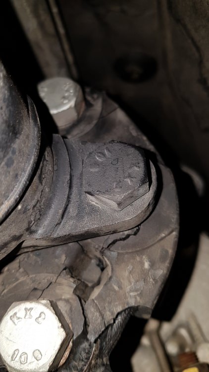

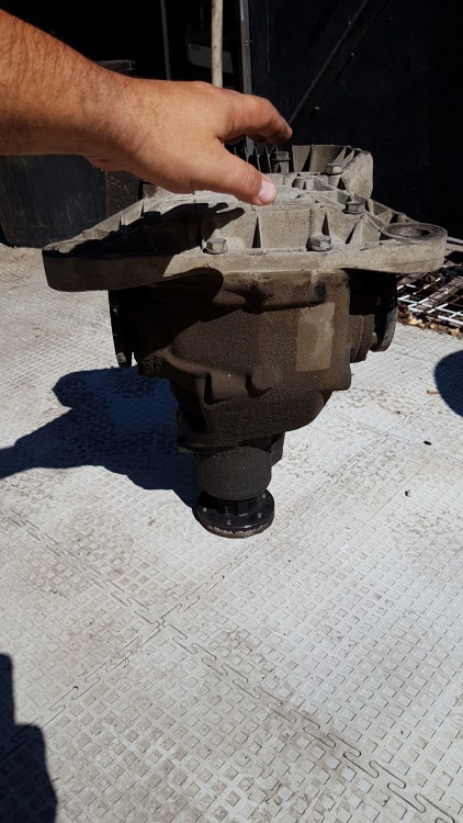

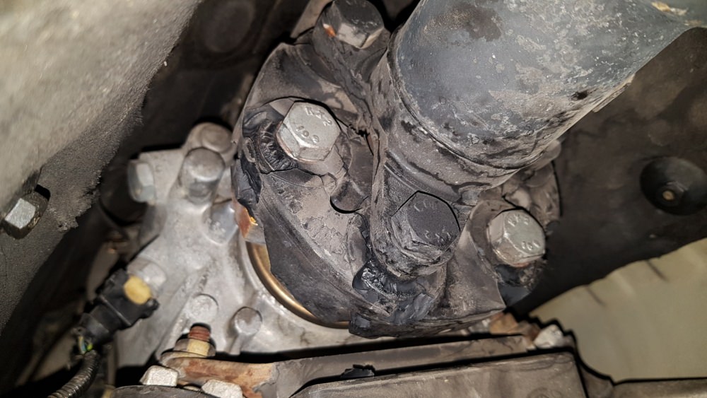

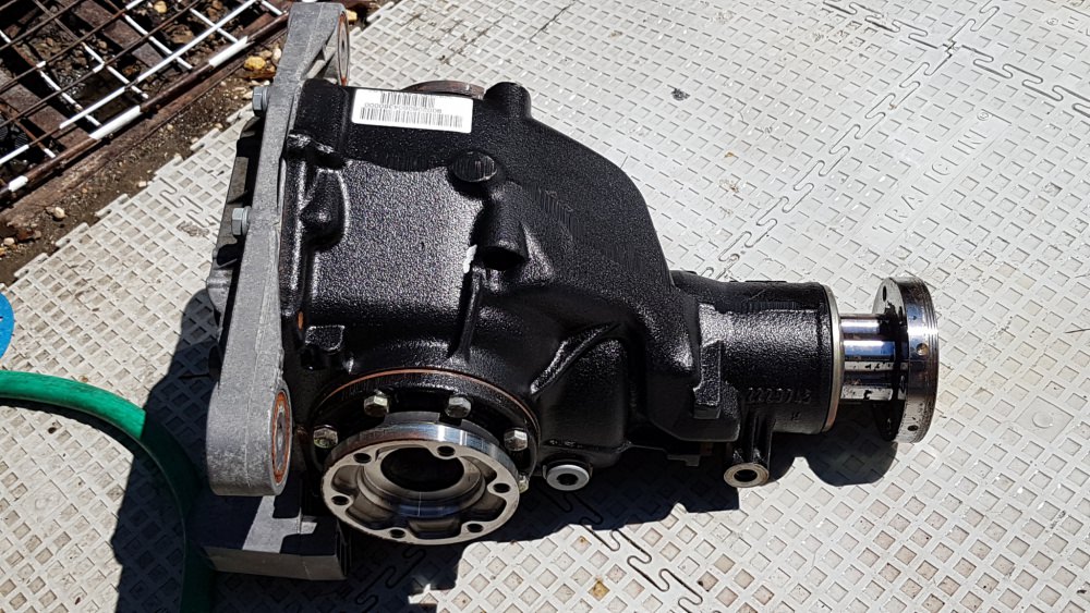

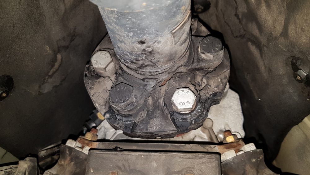

Et tout le monde connaît ce "clong" caractéristique du flector.
Celui était d'origine, 137000 km.

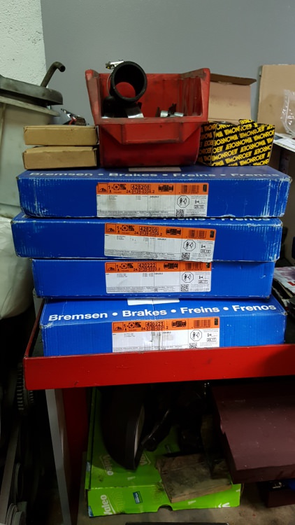

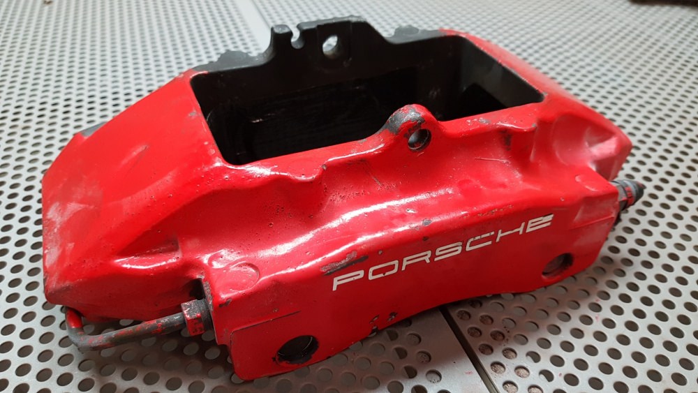

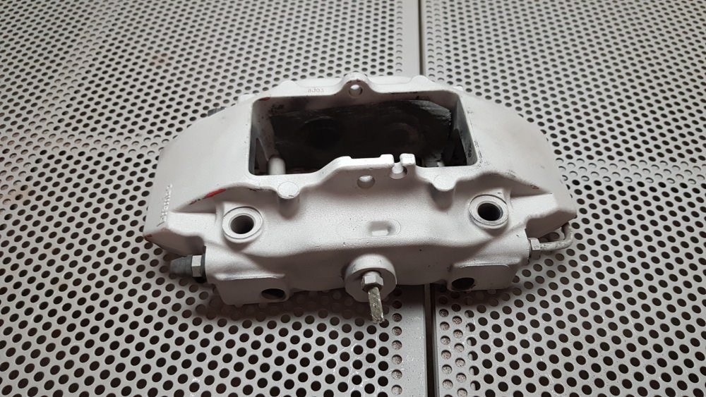

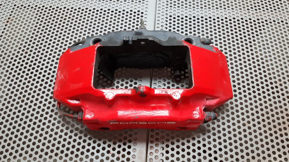

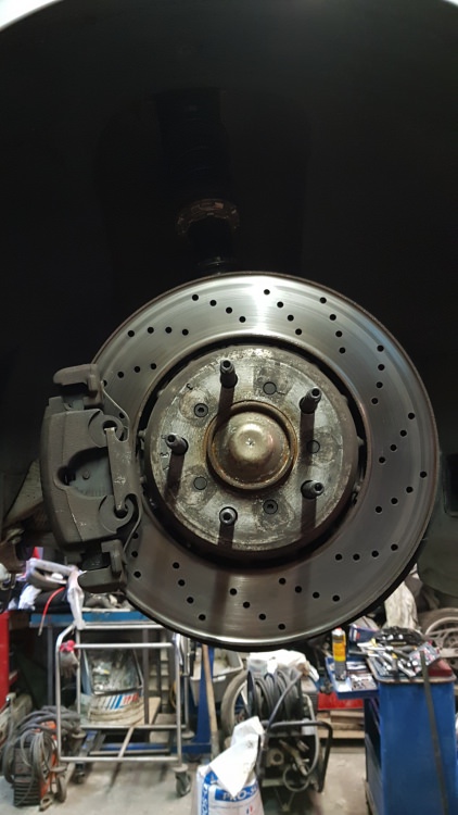

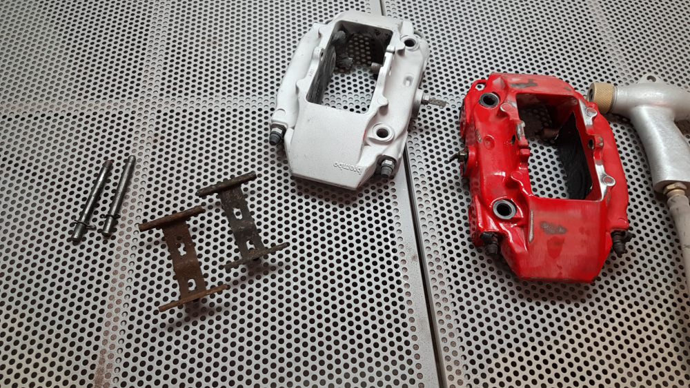

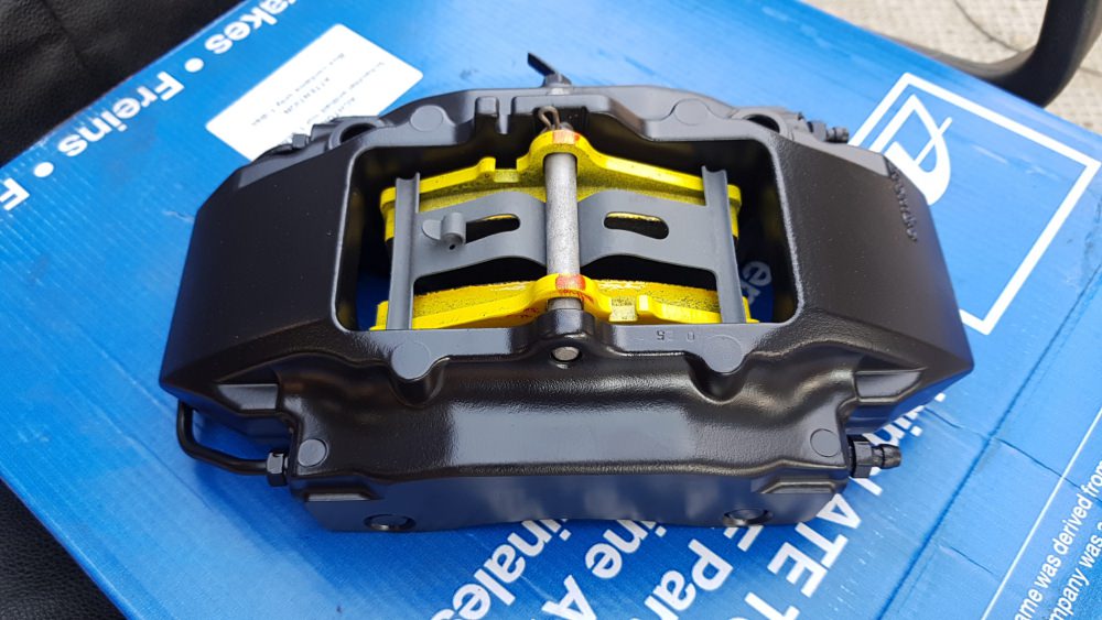

Et voilà l'épineux problème du freinage.
D'origine il y a ça !
Et moi je préfère ça ! ?

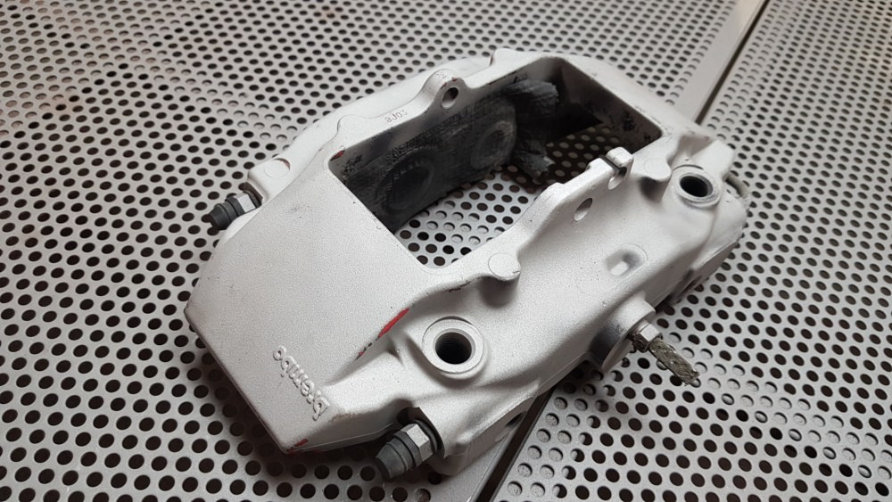

Brembo power... partout, vite !

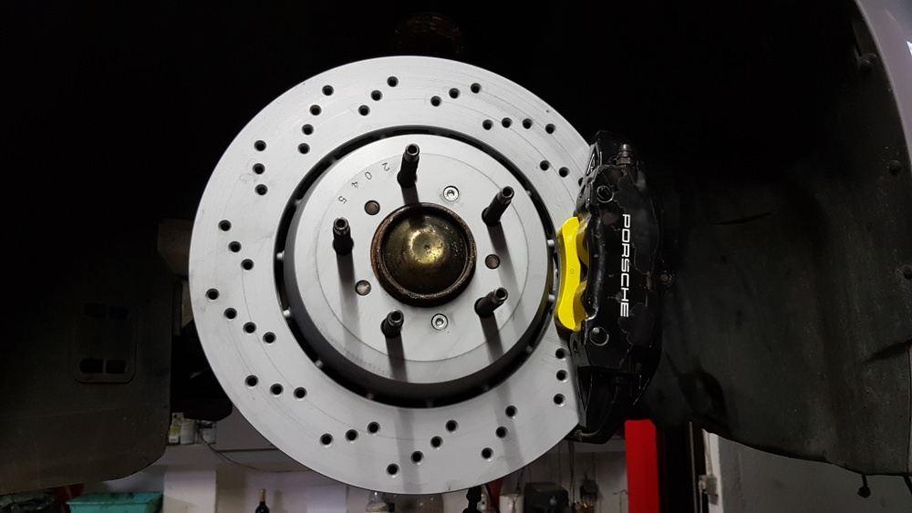

Le noir et le jaune ça se marrie bien...Oui oui.
Différence entre la plaquette oem arrière et la PAGID du Brembo.
Huuuuuuuuuuum.
Y a toujours un petit truc à faire.
La c'est plus clair.

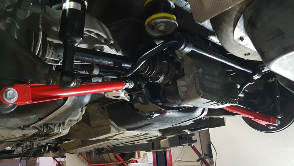

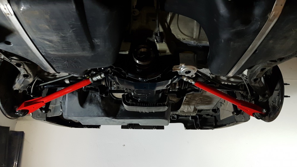

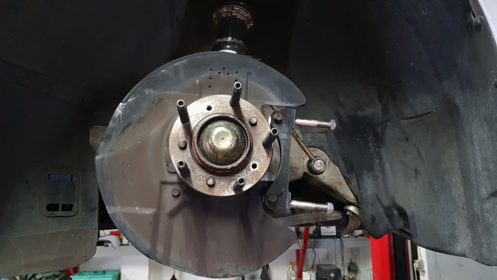

BAR safety device, avec ça, le train arrière est littéralement transformé.
J'adore.
Voilà, pas d'autres modifications pour le moment.

merci, oui le fait d’avoir mis 4 ressorts courts Eibach avec des amortisseurs à course normale a certainement accentué le problème d’ancrage du berceau arrière.
