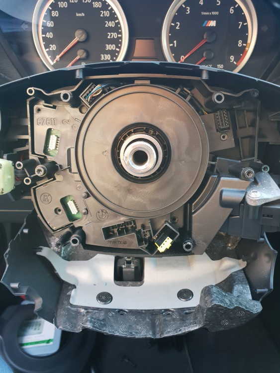

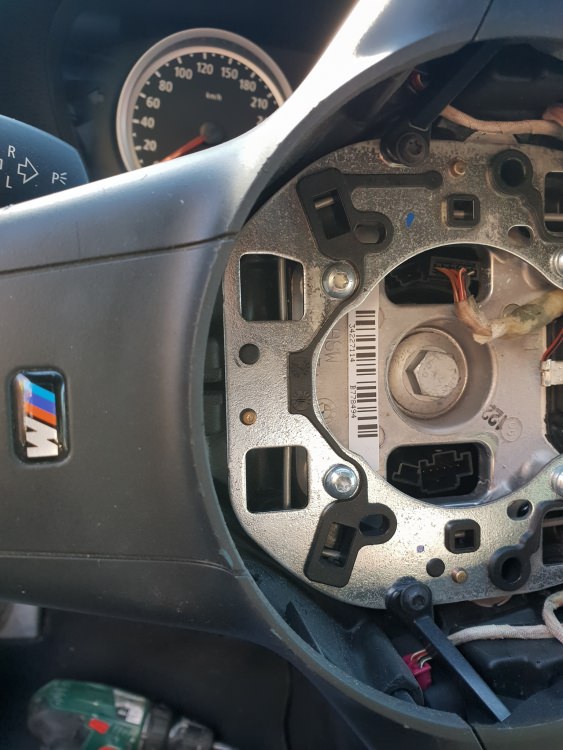

Salut,j'essaie en vain de demonter le volant de ma M6 via le petit trou prévu à cet effet,et pas moyen de trouver le clic qui tombe l'airbag....
Ya til un angle précis ?une profondeur précise pour enfoncer le tournevis....
J'essaie ds tous les sens et rien n'y fait.
Donc si qqun l'a déjà fait ou ressenti,je veux bien une aide.
Jsui pas prêt de tomber mon module SZL.....

C bon j'ai réussi.
Tu pousses bien droit avec un tournevis,ça deforme la fixe et ça s'ouvre

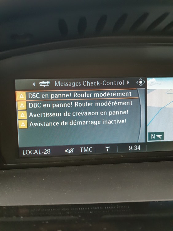

Voila je me suis bien fait chier ,il faut recalibrer l'angle de braquage mais c'est pas sûr que mon Szl ne soit pas mort.
Si qqun sait ce que ça coûte ?....

Probleme capteur angle de braquage,boitier szl.
Cest ce quaffiche le diag.
Impossible de recalibrer donc on oense quil est naze

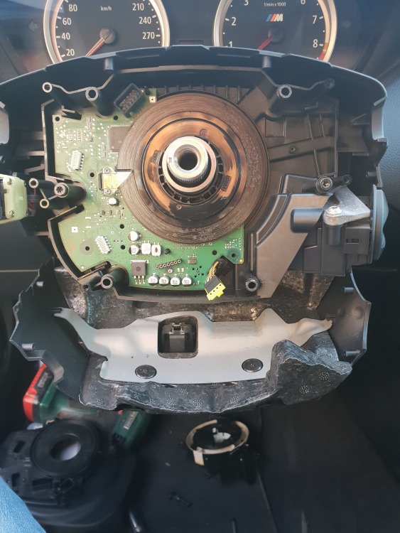

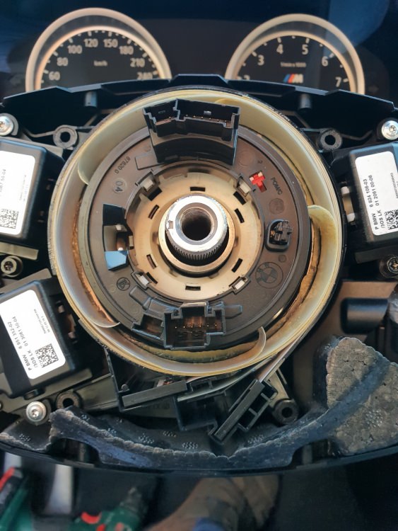

Il y a 17 heures, MAT-M6-V10 a dit :
T'as essayer de nettoyer cette platine qu'on voit sur La photo ?
Le cercle le plus à l'extérieur de l'axe de la colone.
J'ai vu sur un forum uk que çà pouvait venir de là. ..

Oui j'ai eu le malheur de prendre un coton tige avec de l'acetone et voila le disque est flou car l'acetone bouffe le plastique....
La misère quoi...

Non non jai bien flingué la piste du disque.
Du coup j'ai trouvé un mécanicien qui va me commander un SZL tout neuf et qui va me recoder toute la voiture  et recalibrer l'angle de braquage.
Il m'a dit aussi que mes rubans sont noyés ds la graisse et donc le signal est mauvais.
Bref autant repartir sur du neuf pour pas être emmerdé avant un moment.
