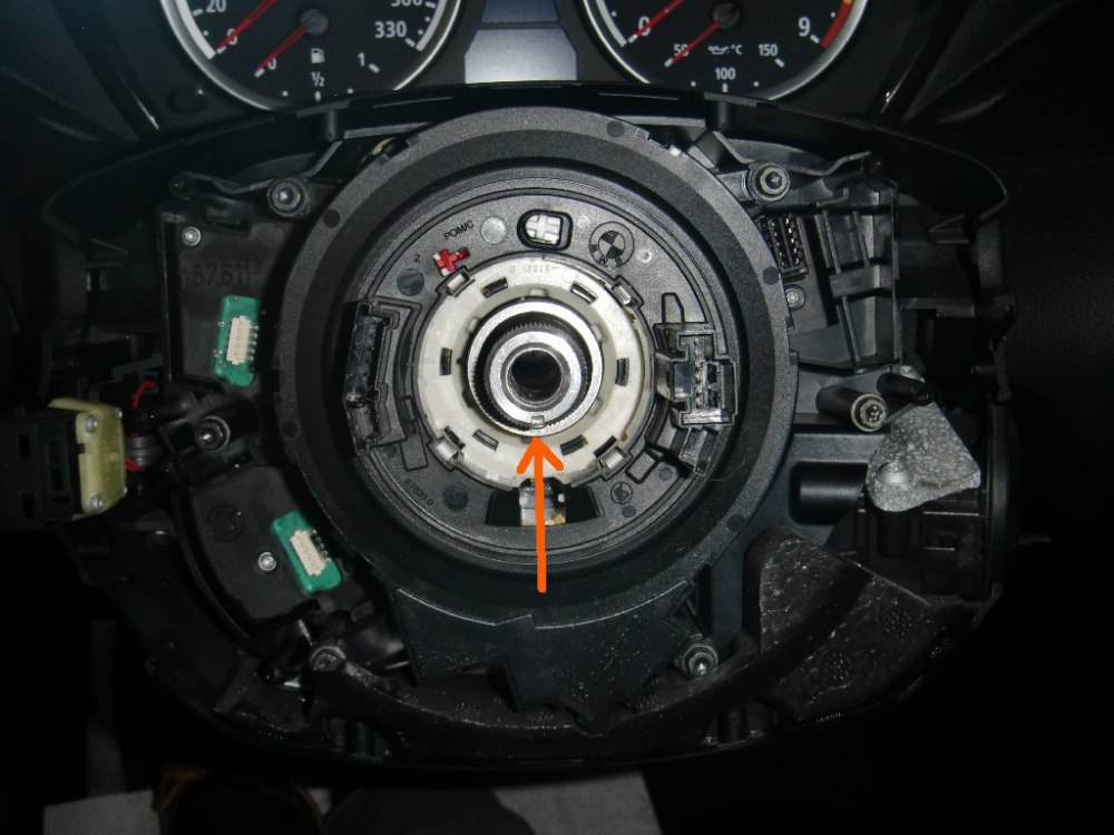

Posté(e) le 25 novembre 20187 a comment_945096 On 10/25/2018 at 12:19 PM, fan2bm said: T'as essayer de nettoyer cette platine qu'on voit sur La photo ? Le cercle le plus à l'extérieur de l'axe de la colone. J'ai vu sur un forum uk que çà pouvait venir de là. .. Exact, ce revêtement vieilli mal et nécessite le remplacement du capteur. Il y a aussi eu un rappel pour le capteur optique avec kit de réparation (instruction SI B34 05 06, je ne peux pas joindre de pdf). Signaler
Posté(e) le 24 février 20197 a comment_961071 J'ai une question, pour le remontage du volant, est-il possible de décaler le volant de quelques dents avant remontage ou impossible ? Je crois voir un méplat sur la direction c'est un détrompeur pour le volant ? Modifié le 24 février 20197 a par wiloskill Signaler
Posté(e) le 24 février 20197 a Auteur comment_961079 il y a 43 minutes, wiloskill a dit : J'ai une question, pour le remontage du volant, est-il possible de décaler le volant de quelques dents avant remontage ou impossible ? Je crois voir un méplat sur la direction c'est un détrompeur pour le volant ? Aucune idée par contre. Signaler
Posté(e) le 24 février 20197 a comment_961116 Si c’est comme sur e92( et il y a des chances) non. Il y a un détrompeur sous forme de cannelure qui empêche de décaler lors du remontage. Signaler
Posté(e) le 25 février 20197 a comment_961163 Arf, bon je vais regarder par moi même.. mais j'ai peur que... Signaler
Posté(e) le 25 février 20197 a comment_961184 Il y a 16 heures, wiloskill a dit : J'ai une question, pour le remontage du volant, est-il possible de décaler le volant de quelques dents avant remontage ou impossible ? Je crois voir un méplat sur la direction c'est un détrompeur pour le volant ? Oui, c'est ça, il y a un ergot détrompeur sur la colonne correspondant à une saignée dans l'axe du volant. En tout cas c'est le cas sur la mienne qui est de 2007. Donc à priori on ne décale pas les crans au niveau du volant. Si ta direction n'est pas à zéro, c'est une géo à reprendre. Signaler

Posté(e) le 26 février 20197 a comment_961363 Il y a 22 heures, wiloskill a dit : Arf, j'ai 3/4 dents de décalé au niveau entre la crémaillère inférieur et la crémaillère supérieur, j'ai 45° anti horaire de décalage. Je vais être obligé de faire cela pour réaligner je crois : https://www.newtis.info/tisv2/a/en/e60-m5-lim/repair-manuals/32-steering-wheel-alignment/32-31-steering-column/E5GzBiB As tu vérifié que côté direction, la chappe est bien dans l'axe du corps de pompe: Signaler
Posté(e) le 26 février 20197 a comment_961373 @Com6 Alors il y a un détrompeur à cet endroit qui guide l'angle d'emmanchement de la partie inférieur de la crémaillère (avec la rotule) sur l'axe cannelée de la pompe. Mon problème, c'est que j'ai fait la connerie de sortir la partie inférieure de la colonne de direction (qui s'emmanche dans la partie supérieure sans détrompeur) quand j'avais tombé le berceau et je ne savais pas comment faire pour la remettre dans le bon cran, résultat, j'étais obligé de tout remonter pour voir le décalage que j'ai provoqué. Maintenant que je sais, je dois démonter en bas et en haut, rentrer au maximum la partie inférieur sur la partie supérieur et sortir l'ensemble en ayant pris note de savoir de combien de cran je dois les décaler pour retrouver l'alignement natif. Modifié le 26 février 20197 a par wiloskill Signaler
Posté(e) le 28 février 20197 a comment_961715 Alors j'ai réussi à remettre le volant droit en démanchant la rotule qui se trouve sur la partie supérieure de la crémaillère de direction (juste besoin de démonter le plastique au dessus du pédalier/sous le volant), pas de détrompeur de ce coté, juste recaler sur le bon angle, ensuite réinit de l'angle de braquage avec ISTA et zou. Modifié le 28 février 20197 a par wiloskill Signaler
