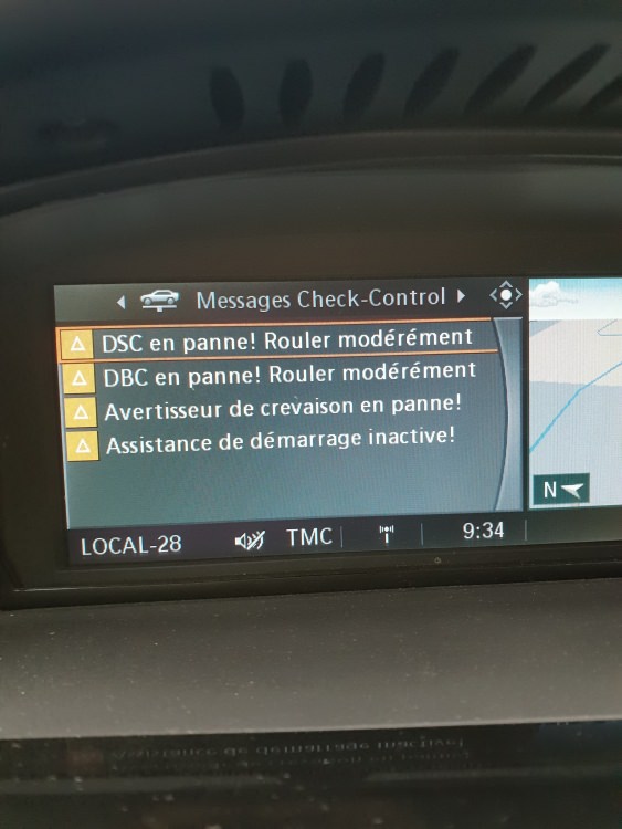

Posté(e) le 27 octobre 20186 a Auteur comment_940641 Il y a 23 heures, afv a dit : Faudrait voir si y a des défauts enregistrés, mais ça peut être plusieurs chose, électrovanne, capteur de position, calibration.... j ai fais un diag ca me dit ca controle de démultiplication non plausible DSC signal angle de braquage incorrect

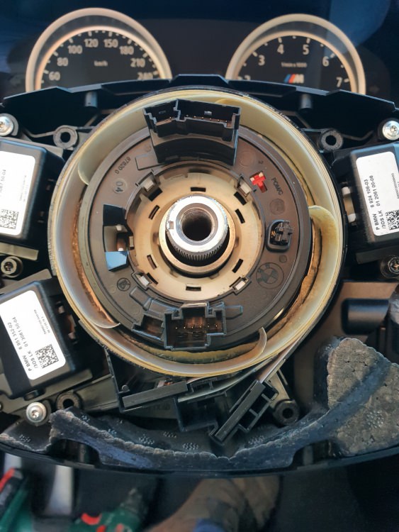

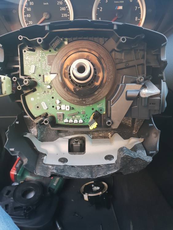

Posté(e) le 27 octobre 20186 a comment_940673 Il y a 6 heures, fabis a dit : j ai fais un diag ca me dit ca controle de démultiplication non plausible DSC signal angle de braquage incorrect Salut. Je suis en plein dedans en ce moment. Sous ton airbag volant,il y a un ruban qui s'enroule sur lui même,avec le temps il y a un depot de gras qui coupe le signal. Ensuite tu as un disque qui se salit et pareil,la lecture est faussée. Il faut tout nettoyer et recalibrer avec la valise ton SZL.
Posté(e) le 27 octobre 20186 a comment_940677 Pour ma part c'est mort j'ai trop décapé le disque du coup la lecture optique . Resultat:
Posté(e) le 27 octobre 20186 a comment_940698 Il y a 10 heures, fabis a dit : j ai fais un diag ca me dit ca controle de démultiplication non plausible DSC signal angle de braquage incorrect C'est deux défauts différents? ou un seul?
Posté(e) le 27 octobre 20186 a Auteur comment_940751 Il y a 3 heures, afv a dit : C'est deux défauts différents? ou un seul? 2 defauts differents
