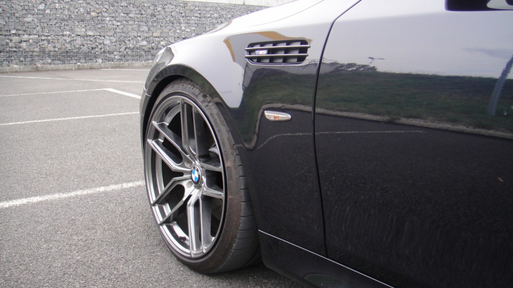

à l'avant en 10x20 ET20 avec cale de 12.5mm (donc un ET combiné de 7.5) j'ai 3-4 mm de marge avec la jambe de force et coté extérieur je suis juste ce qu'il faut, et avec du 255/35/20 pas de frottement.
à l'arrière en 11x20 ET25 sans cales, en 295/30/20 ça peut frotouiller dans certaines conditions, je te conseillerais un ET27 ou 28 pour éviter ce soucis si tu es rabaissé.

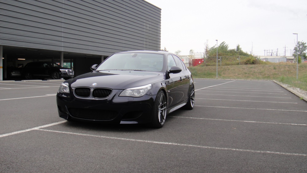

comment_945661

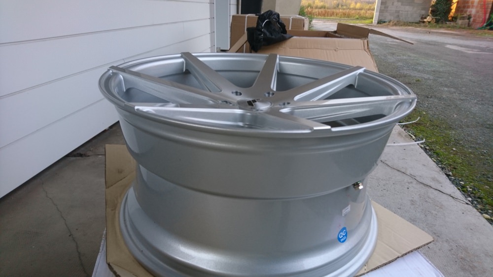

Jantes reçues aujourd'hui. Celle en photo est une avant en 10x20. J'ai plus qu'à faire monter les pneus et voir pour le rabaissement.
