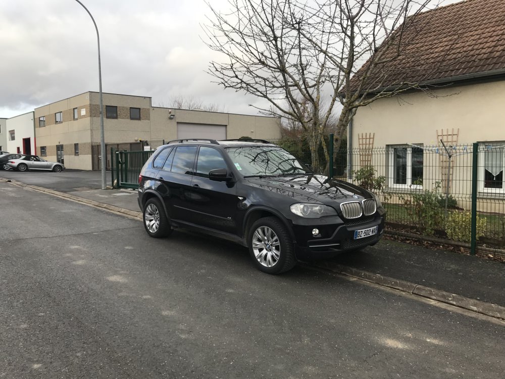

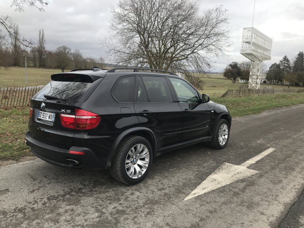

Petit retour sur mon 4.8i. Acheté il y a une semaine.
C’est vraiment sympa. Il répond a mon cahier des charges. Capacité de chargement (option 7 places!), sécurité, bon toucher de route pour un 4x4, adaptative drive (option des barres anti-roulis pilotées) bluffant.
Le moteur est coupleux et capable d’un peu de méchanceté...avec une belle musique.  Pour moi ce 4.8i est la 330i des X5.
J’ai mis des roues en 19 pour remplacer les 20, beaucoup trop grosses.
Aprés la conso c’est 5L au cent......métre. Oui, c’est un V8.
A la question est-ce un truc passionnel, c’est oui pour moi. Beaucoup plus sympa qu’un 2l turbal en usage quotidien, on sent la réactivité de l’atmo malgré le poids. Bref du bon!
Il est chouette, une super routière.
