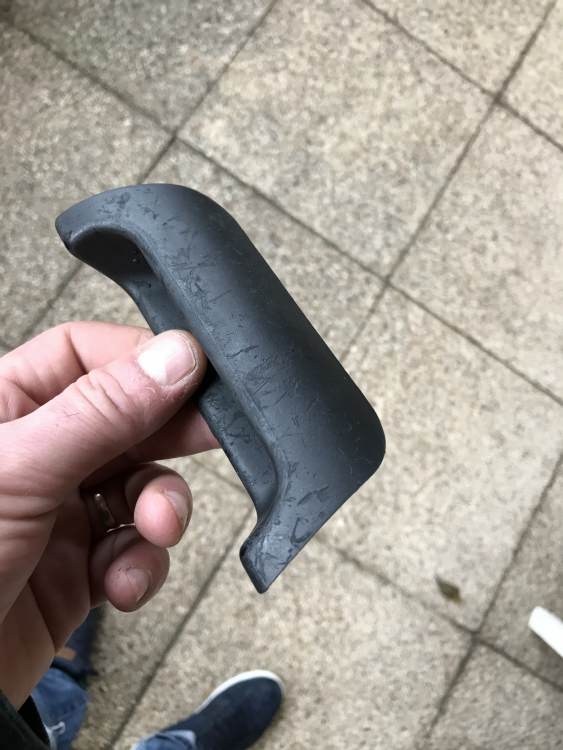

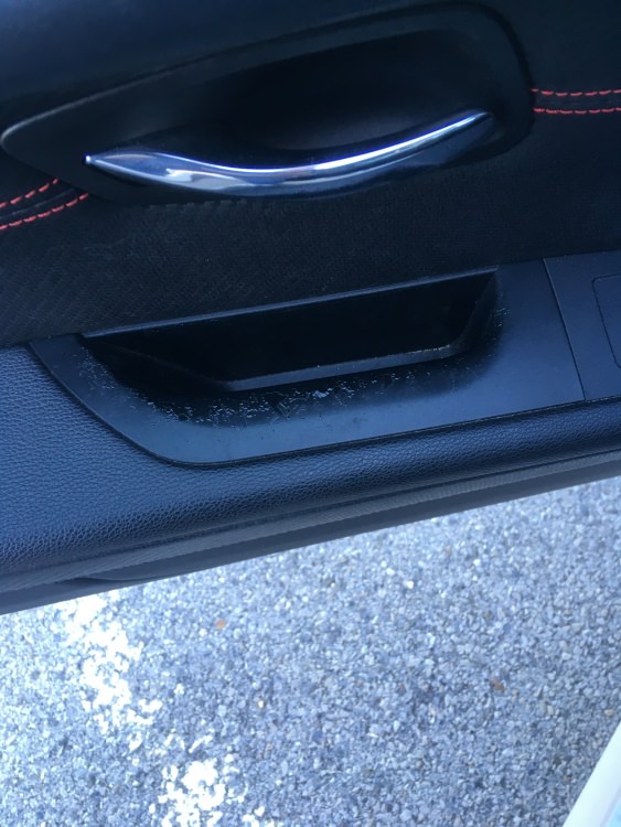

Je suis à la recherche de conseil pour rattraper mon bac d'accoudoir. BMW ne le détaille pas, il faut acheter l'accoudoir complet (697 euros HT tout de même...).
comment_942019
Y’a pas beaucoup de solutions si tu ne veux pas payer.... comme moi d’ailleurs.
tu prends de l’alcool isopropylique ( sur conseils de lebrun38) et tu frottes.tout part et tu te retrouves avec une poignée certes plus satinée ( pas brillante) mais au moins lisse et nette.
Sinon tu peux aussi faire repeindre par carrossier avec du noir mat, ce que j ai fait en ayant pris soin de demonter la contre porte.
quant à du covering... bof dans le temps
comment_942055
La solution de Geb est la plus simple. Le revêtement part facilement, même frottant à la main.
Tu peux repeindre en noir mat dans un deuxième temps.

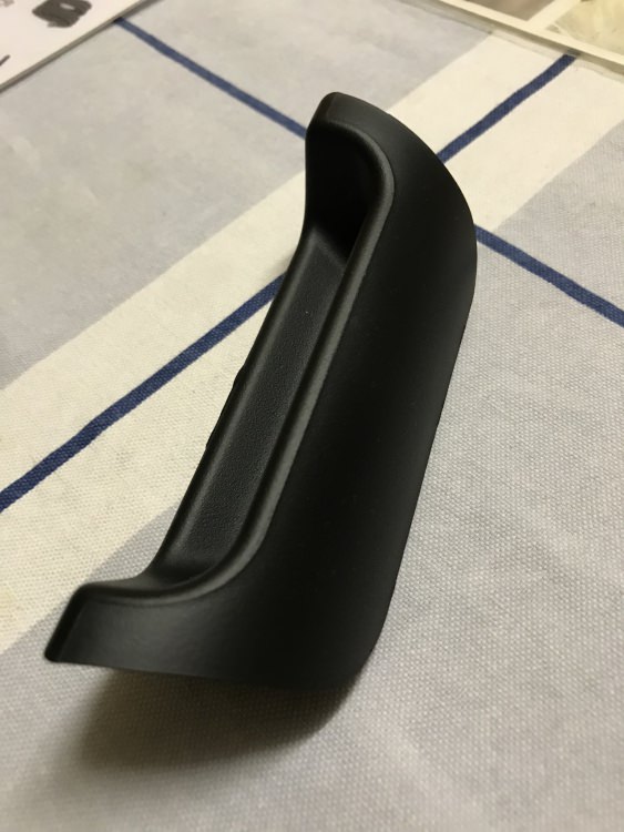

Voici le résultat sur un plastique extérieur d'un 4*4 soumis aux agressions du 4*4 et qui va sur ses 15 ans. Pour moi c'est comme sorti d'usine, pas luisant, pas clinquant mais un beau noir satiné !
