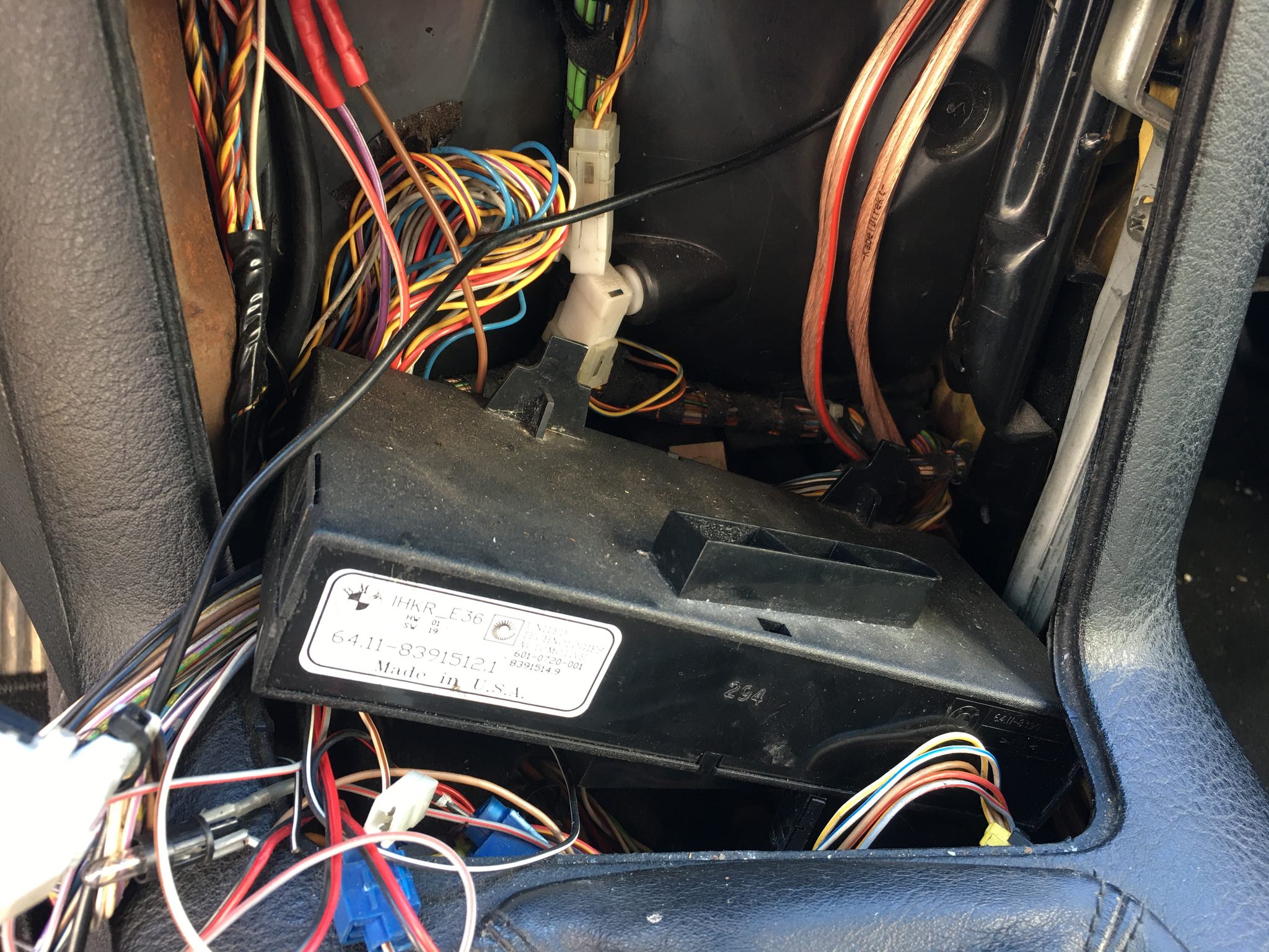

j'ai trouvé !!!
c'est le boitier de gestion de la clim !
j'y pense jamais sur les 3.0 à ce boitier à la con , vu qu'il n'existe pas sur 3.2 , il est en dessous du vide poche devant le levier de vitesse !
j'ai appliqué une methode de bourrin pour trouver :-P
diag branché ... on tente le DME ...
ça marche pas , alors , on debranche un truc et on recommence ... marche pas ... debranche autre chose ... etc ...

j'irais pas jusqu'a dire que ceux qui ont un ralenti de v8 peuvent tenter de débrancher ce boitier ... mais ça coute rien d'essayer ...
voiture remontée en fin d'apm ... tous les boitiers sont diagnostiquable et ne contiennent pas ou très peu d'erreur mémorisées ...
et là , je fais le Boss :nickel4: et affirme que les pannes trouvées de manière sensoriel auparavant , n’étaient que des pannes induites ...
bon , elle n'a plus de ventil pour l'instant ... mais ça , je m'en tape :ptdr:
