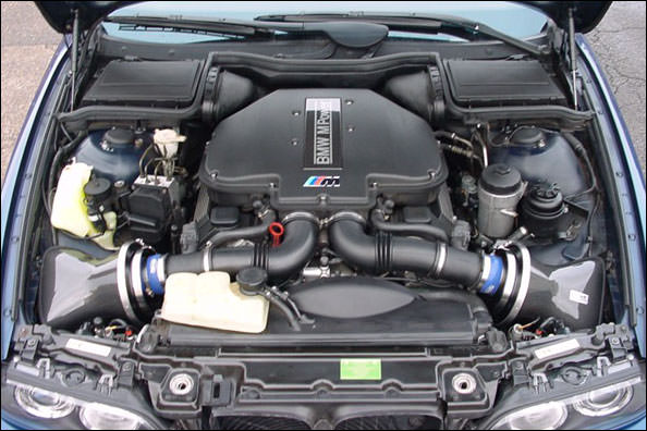

quelle genre d'EA comme sur les photos? je suis septique sur l'amélioration appporté par ces boites (à part l'esthétique) l'air frais semble pris au même endroit que d'origine et le double filtre BMW à quand même une grande surface de passage. par contre au niveau prise d'air il y a peut etre des choses à faire car une fois le capot fermé tu ne vois plus rien, peut etre des ecopes pour canaliser l'air? Pour le collecteur ca m'interesse aussi, peut etre qu'a 2 on aura un prix? c'est le même que sur la 540 alors qu'il y a 114cv et 800cm3 de plus et sa forme est assez merdique. par contre avec un 4/1 je me demande comment evoluera la courbe de couple?

alors oui je pensais plus à une prise d'air genre çà en dessous. Et pour le collecteur çà peut le faire. :D
je vais voir chez le gars qui m'a vendu les freins, il fait aussi supersprint, je te dirais combien il veut pour un collecteur. Pour le kit EA ca n'a pas l'air mal, en plus il y a de quoi refroidir les freins :D

Pour ce qui est des CAIs, il est vrai que beaucoup de monde doute de leurs réel efficacite et beaucoup de problèmes ont été relevés en particulier avec certains kits avec filtres K&N (attention je ne dis pas que les filtres K&N sont mauvais, mais il apparaitrait que le couple K&N avec certains kits induise des petits problèmes au niveau des MAFs). Toutefois, pour avoir vu le resultat, dyno a l'appui avant et après, le kit AA-CAI apporte un plus au niveau de la puissance (dans le cas d'un "ancien" copain sur sa M5 E39 il a gagné 14ch). Je trouve que sont avantage est triple : Il se source via des "pipes" à l'avant (on suppute donc une meilleure efficacite), le style est plutot sympa (je suis pas un grand fana de tunning externe mais je dois dire que là ca le fait pas mal), et il y a un "relatif" refroidissement au niveau des freins (mais tu n'es pas obligé de l'installé car faut y aller de quelques coups de cisaille). Je pense que l'un des bons site pour se procurer le produit est BeastPower (tu peux les contacter regulièrement pour savoir s'ils ont des réducs et sont de bons conseils. De plus leurs centre de Londres vient d'ouvrir officiellement).
Pour ce qui est de la ligne d'échappement, que cherche tu exactement comme résultat ?
Il est à noter aussi que Novack utilise aussi le même principe que AA pour les CAI (voir mon Avatar)...Je pense que c'est qu'il y a aussi une raison. Bien que je respecte aussi l'ensemble des autres préparateur, mais j'ai une petite préférence pour celui là.

Pour ce qui est des performances, je confirme que ca apporte pas mal. le mien sur mon ITR est annoncé pour 10 cv. ca m'etonne pas plus vu la différence avec l'origine, que ce soit au niveau de la prise de l'air ou tout simplement du chemin parcouru. Sans oublier le diametre du tube bien plus grand que le tube en plastique d'origine.
Ah oui j'ai oublier de préciser, a part le CAI je suis d'origine :D:)
Si tu fais plus de bruit, c'est parce que tu as supprimé le filtre d'origine? et que tu aspire quasiment en ligne doite juste à travers un filtre? Le CAI de AA
garde le filtre d'origine, c'est juste l'air frais qui est cherché directement dans les 2 tubes sur la partie basse au lieu d'un recoin derriere les haricots
donc je ne pense pas que le niveau sonore devrait en souffrir?
[95159
Le CAI de AA garde le filtre d'origine
Donc effectivement le niveau sonore ne changera pas . :D
une petite rectification, c'et les boites à air qui restent d'origine, les filtres sont remplacé par des filtres "KN haut debit"
