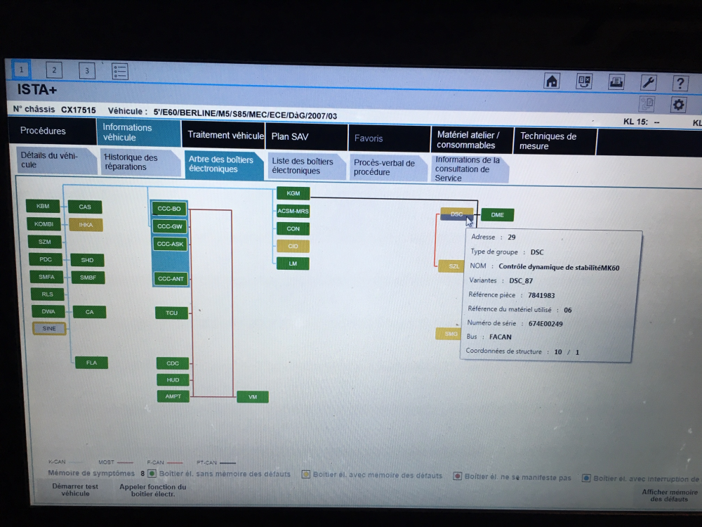

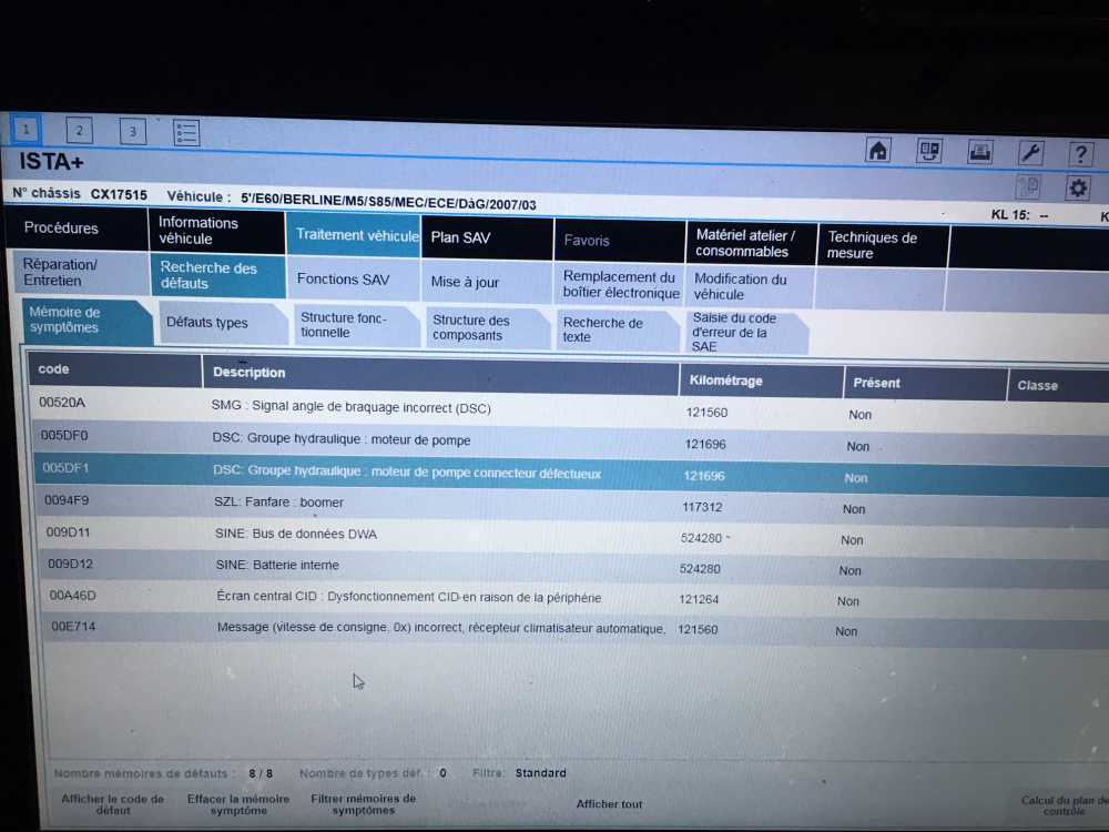

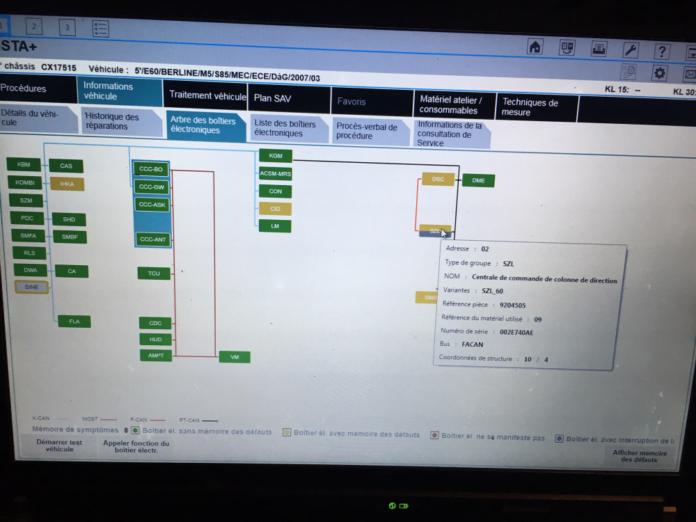

Bonjour à tous , j'ai un soucis de voyant intermittent de DSC quelqu'un serait m'aider? Merci  image.thumb.png.9bb1317d7506045f7137a46af6eda21a.pngimage.thumb.png.e45623c93bd411153de0201003326fe0.pngIMG_7684.thumb.JPG.b9557be664add3698b1156ab431b7273.JPG

Les défauts 5df0 et 5df1 indiquent un problème sur le moteur de pompe du groupe hydraulique.
Il faut tout simplement le remplacer ou le réparer. Je t’invite à visiter le site vp44.fr, nous proposons la réparation du groupe hydraulique avec une garantie de 24 mois.
