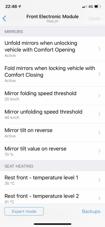

Bon.... ben, ça y est, c’est fait! ?
de mémoire, j’ai :
-mis le start & stop sur off...
-reduit l angle d inclinaison du rétro passager lorsque je passe la marche arriere
 -enlevé la vitesse maxi d'activation des side view camera
-mis l’activation automatique du pdc en cas de marche arrière
-parametré l’arret de l’audio lorsque j’ouvre la portière
-augmenter la sensibilité du capteur de pluie
-réduit de 1,5s à 0,5s le délai pour rentrer les retros en restant appuyé sur le bouton
..... et elle démarre, roule et n’affiche pas de défaut ! ?✌️
......il y a toujours un moment où on serre les fesses dans ces manips.... ?
bref.... je suis opérationnel pour faire les manips à ceux qui veulent!
ps : je décline toute responsabilité en cas de conséquences indésirables...

-> si tu as BimmerCode, c est dans le front electronic module...

J'ai fait les mêmes manips que toi avec Bimmercode avec en plus desactivation de l'Active Sound et activation des leds sous les poignées de portes lors d'une marche arrière.
Tu te souviens encore quel est l'option pour le rétro qui se baisse en marche arrière ?

-> pour le rétro qui se baisse, c est dans le front electronic module : c est le tilt...
