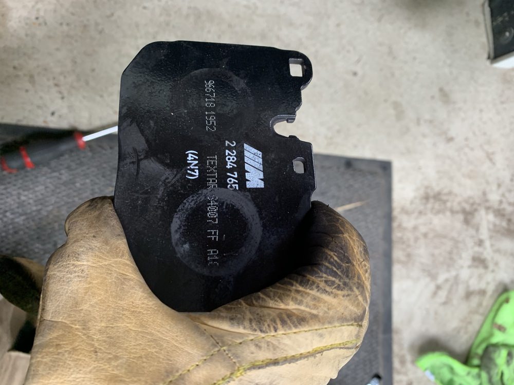

2- parce que j’en avais marre de me faire suer avec mes petits crics à 2 balles.... j’ai investi en suivant les conseils du topic « cric » du forum dans le cric ks-tools : je vais essayer de monter mes plaquettes antibruit ce week-end mais ça va être chaud.... ?

Il y a deux sources de bruit... le cling concerne les étriers flottant quand les plaquettes n’ont pas là pattes qui rentrent dans le piston et il y a le frottement (sifflement très aigüe type train qui rentre en gare.... ?) qui est la vibration du dos de la plaquette sur le piston (d’ou les marques rondes au dos des plaquettes...) et la tôle antibruit efface ce bruit la! ?

Ma config était étriers brembo de ttrs / rs3 a l avant avec pagid rs29 et stock à l arrière.... les plaques antibruit rentrent dans les pistons des étriers fixes.... J’avais trouvé ça chez les porschistes quand je cherchais une solution d’upgrade pour ma E46.....
par contre, je ne sais pas si ça peut marcher avec les étriers flottants?

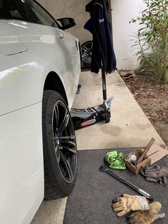

voila... plaquettes antibruit montées!!! il n'y a pas à dire, un vrai cric, c'est tout de suite plus facile...
Il,est bien ce cric, je l ai depuis plusieurs années et des potes l ont adopté aussi ( pas oublier la chandelle!!)
ca se fait facilement sur la M4 ? A l ancienne je veux dire ?
il y a 1 minute, Nakamiki a dit :
Oui, ce sont les retours positifs du fofo qui m'ont guidé ... ?  (sur la photo, on distingue la chandelle au niveau du pad avant ;-))
yes, pas d'évolution entre la e46 et la M4 en ce qui concerne le levage... il y a les deux pads de chaque coté et un sous le moteur (je le trouve loin quand même mais c'était déjà le cas sur e46...)

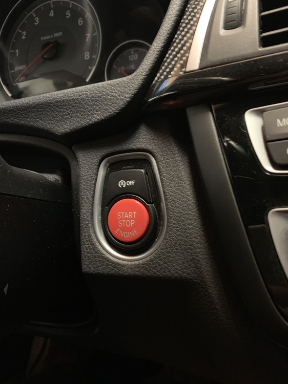

Salut, pour changer de sujet, tu les a commandés ou tes petits boutons rouges ? ?

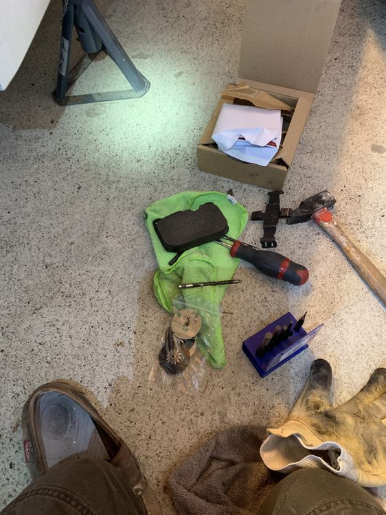

Bah on les voit pas montées ces tôles anti bruit!!!:sad:
tu fais quoi avec le marteau???:ph34r: tu tapes sur les écrous pour les faire rentrer?

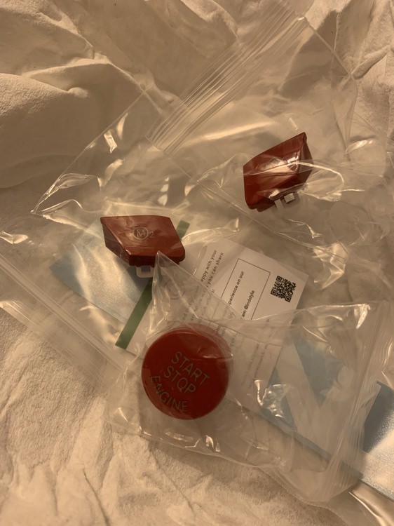

Lolll pas de pb, ce n’est pas hors sujet, la prochaine étape sera le montage des boutons rouges! ;-)
je les ai commandés chez IND :
https://ind-distribution.com/products/ind-f8x-m3-m4-red-start-stop-button
https://f80.bimmerpost.com/forums/showthread.php?t=1436286
https://ind-distribution.com/products/ind-f8x-m3-m4-red-m1-m2-button-set
https://f80.bimmerpost.com/forums/showthread.php?t=1493828
a noter qu’ils existent aussi en bleu pour ceux qui préfèrent !
Oui, je n’ai pas fait de photo du positionnement des plaquettes antibruit mais c est supra simple..... le seul point a noter, c est que les pistons a l arrière sont plus gros que 40mm... du coup, les plaquettes ne sont pas clipsées dans le piston mais ce n’est pas bien grave, c est juste un peu moins pratique au montage!
pour le marteau.... sur les etriers fixes, tu as plusieurs types de fixation et la, ce sont des goupilles avec olives que tu enleves et remets avec marteau et chasse goupille! ;-)
Regarde sur cette photo, on voit les goupilles :

.... j'ai tout de même un petit regret sur la qualité du bouton et j'ai écrit à IND (le reloud je sais...) pour le dire que le bouton n'était pas aussi brillant que sur la photo (ca sent l'économie de vernis) et que le marquage était plus gris que blanc... au prix ou ils vendent ces malheureux bouts de plastique, ils peuvent au moins les faire bien!!! :nanana:
