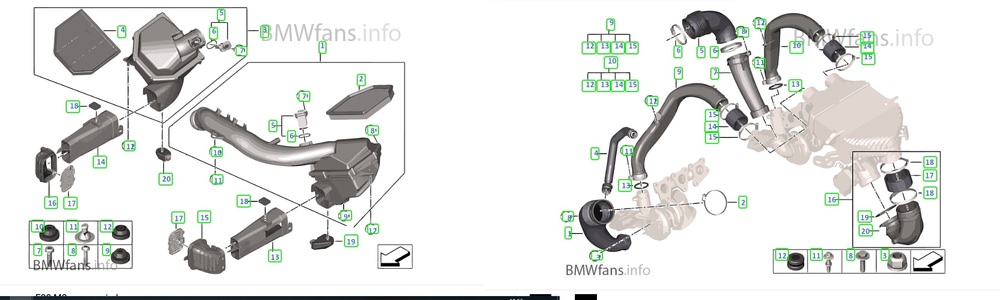

tu passes par le turbo avant de filtrer?????? m'étonnerait
et quand je vois ça, pour moi l'air frais rentre direct dans les filtres avant d'aller dans le turbo
petit film sympa aussi sur l'alimentation (bon OK en version GTS avec injection d'eau, mais c'est pareil)
il y a 2 minutes, GEBm3 a dit :
Euh je crois qu on dit la meme chose, l air comprimé par les turbos passe d’abord par les filtres a air? ?

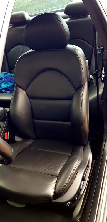

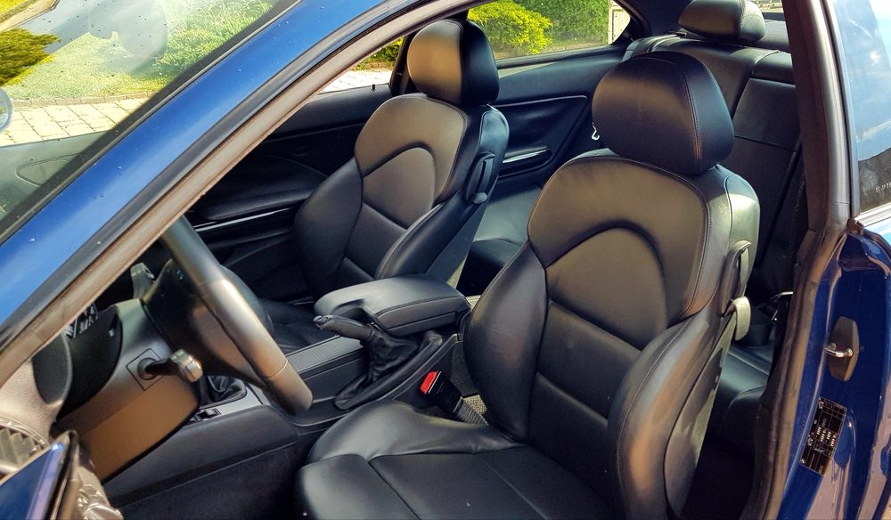

furniture clinic pour un bon vernis solide et un satin tres OEM
j'ai des dizaines de photos d'une refection qu'il faut que je mette en ligne... j'essaye de poster ça rapidos
Super et merci! Je suis impatient de voir les photos! ?
20190525_191151.thumb.jpg.d82d2e9d5ee3874bc94b11c0b3a25b48.jpg20190525_191131.thumb.jpg.8406cb96b30f728fbc1b4affa07678d2.jpg
satin a l aéro
il y a 10 minutes, Nakamiki a dit :
satin a l aéro
Superbe !

Euh je crois qu on dit la même chose, l air comprimé par les turbos passe d’abord par les filtres a air? ?
Vi, donc étanche ou pas, bof!
car de toute façon, ta boîte à filtre est ouverte côté face avant, donc...
par contre c est mieux pour ne pas aspirer l’air chaud du moteur
la sural dans l'ordre c'est :
exter ==>boite à air ==> filtre ==> piping ==> turbo en etage d'entrée ==> piping (charge pipe)==> intercooler ==> piping (charge pipe) ==> collecteur d'admission==> chambre BOUM ==> collecteur echappement ==> downpipe ==> etage de sortie turbo==> ligne ==> respire moi ça ducon !

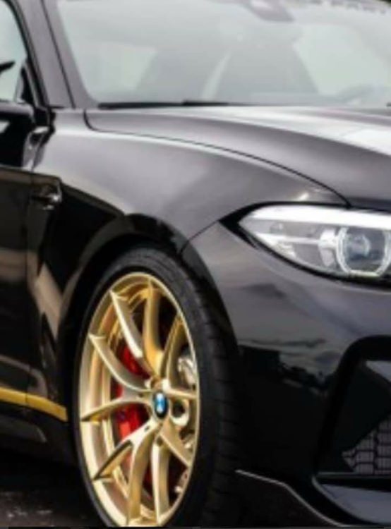

En plus d'être plus légères elles sont super jolies !
Perso j'ai eu un gros kif sur ce set de jantes M2 compétition... ? je me demande si c'est pas les memes que les tiennes ?
Modifié par Stussy31
Il y a 6 heures, Stussy31 a dit :
Tu te rapproches dangereusement de craquer sur une M2 ahah ???
Ce sont les jantes 763M ça, des M3/4 CS et en option pour les M2C.
celles de Léo, c’est le pack 18 pouces
