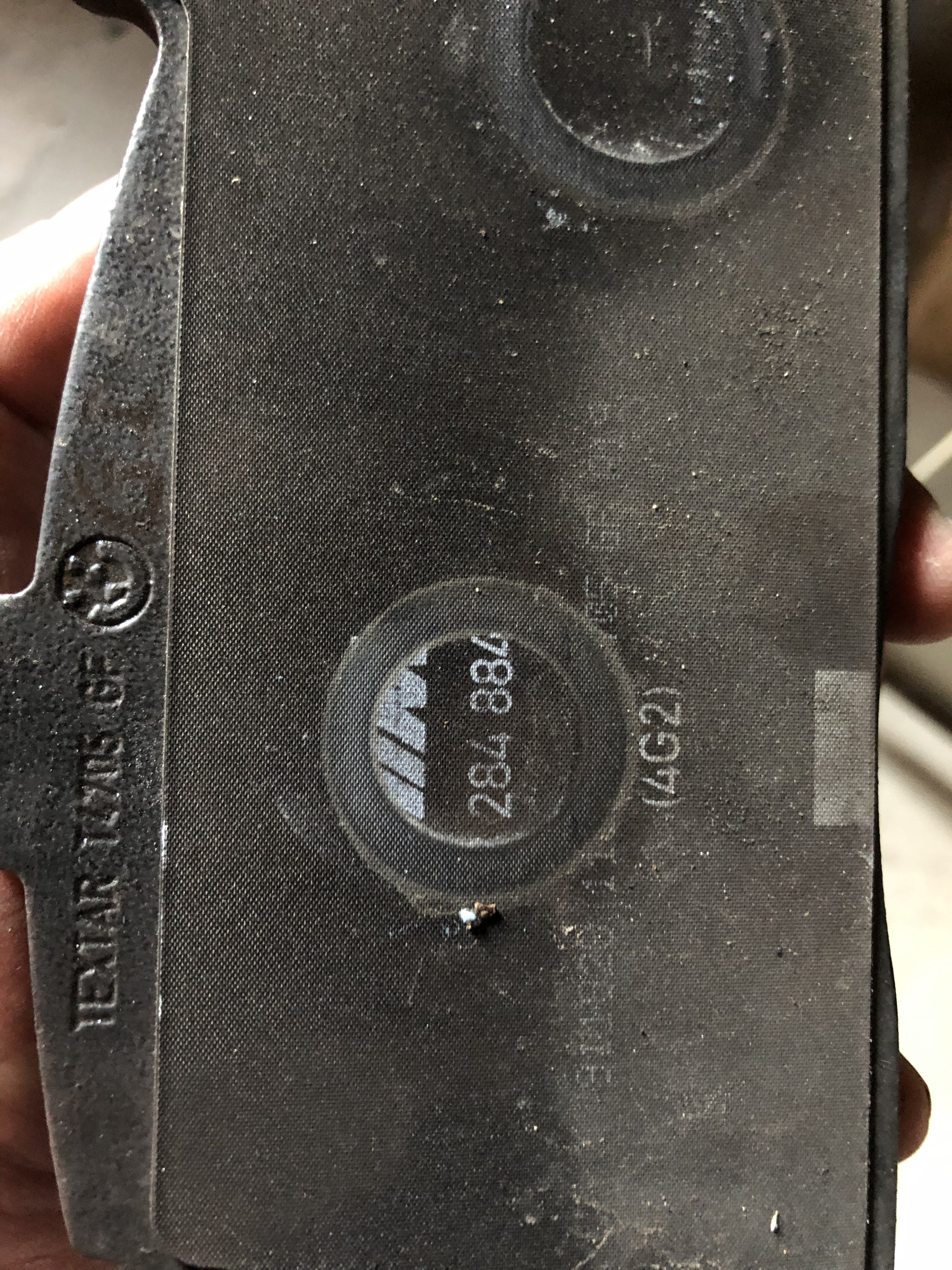

Finalement je sais pas te dire, y a un logo ///M mais je sais pas si c’est des MPerformance ou autre…
il y a une heure, GuiM a dit :
C’est comme le port salue, c’est écrit dessus... ce sont des textar 😉
Merci pour la photo et il ne semble effectivement pas y avoir plusieurs versions de plaquettes pour les freins rouges… les avais tu essayées en trackdays ou avais tu monté directement les pagids?
Il y a 13 heures, dump a dit :
https://textar.com/fr/
Yes…. Mais pagid appartient a textar et mes plaquettes sport fournies par bmw sont aussi des textar mais qui resistent bien apres plusieurs trackdays comme si c etaient des pagids! ;-)
J’ai directement mis les pagid, tu sens déjà à la base que les pagid ont bien plus de mordant que les oem.
Rien d’étonnant, les OEM ont forcément des compromis (usures, bruit au freinage, salissure de jantes, etc...)  BMW savent que ces voitures roulent majoritairement sur la route 😉
merci pour ton retour et je risque de faire pareil alors ! J’ai quand même envie d’essayer pour voir ce que ça donne et je me pose aussi la question des bluestuff qui offrent un bon mordant avec un niveau de bruit bien plus acceptable! Je vais continuer de scruter le net à la recherche d’expérience sur le sujet….
il y a 13 minutes, dump a dit :
Je suis d’accord avec toi sur les plaquettes « standard » mais je trouve que leurs plaquettes sport proposées en option sont vraiment bonnes (ça sent la pagid…) et je me demandais s’ils n’avaient pas fait la même chose pour ce kit gros frein dont la désignation est  « système de freinage M Sport rouge »…

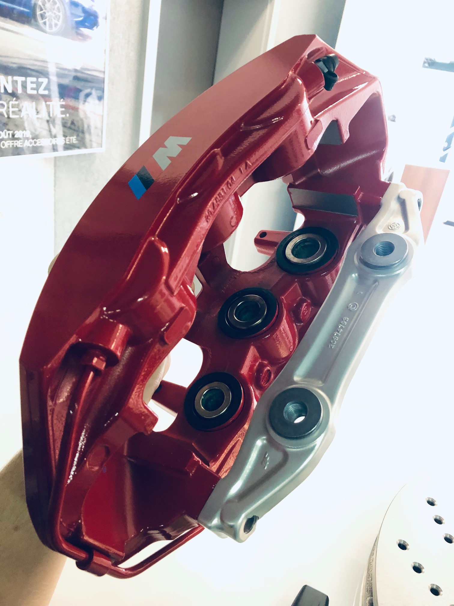

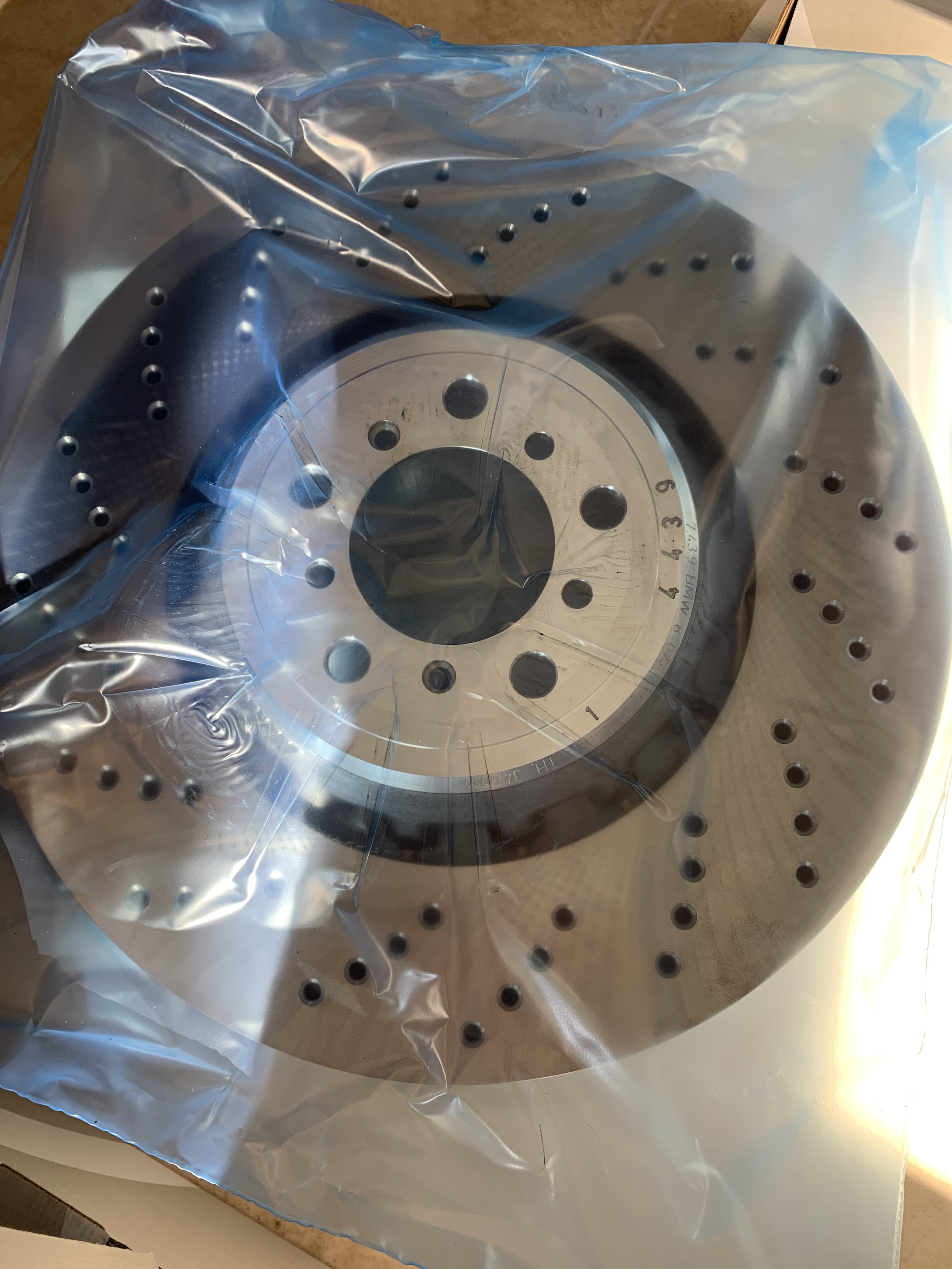

Aujourd’hui, c’était un peu Noel pour moi…. J’ai déballé mes paquets !! 😬😇🍾
-premier constat : c’est du gros….
-deuxième constat : c’est beeeeaaauu quand même ! 😁

C est du ‘gros’!!!!
Jolies pieces en tous cas
il y a 2 minutes, GEBm3 a dit :
C est du ‘gros’!!!!
Je trouve que les photos ne rendent pas bien les dimensions parce qu’en vrai, c’est massif…. Les disques en 400mm sont balaises aussi !
Magnifique ça me rappelle qqc 🙂
oui c’est du gros ça va bien remplir tes jantes 19p, fini le 18p😉

Yes! Je pense que le rouge va en plus bien ressortir avec le blanc de l’auto…. Ca devrait visuellement être sympa en plus de l’efficacité ! 🤙

Superbes pièces les étriers sont magnifiques . 😍
Gagnant sur tous les tableaux .
Gains en efficacité et à mon avis surtout en endurance et en plus c'est jolie , le rouge va bien le faire sur ton auto .
Petite question : étant donné qu 'il y a plus de pistons devant et derrière le maitre cylindre d'origine fait t il l'affaire ?
Le maître cylindre suffit par contre il faut coder le dsc.
