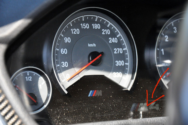

Comme posté sur le topic correspondant, j’ai donc changé ma vitre de tableau de bord qui avait deux fêlures …
1/ j’ai donc acheté sur eBay un compteur de F30 en miles … car c était le moins cher … 150€ 😰
lien https://www.ebay.fr/itm/165138924360?mkcid=16&mkevt=1&mkrid=709-127639-2357-0&ssspo=3zEkAvVxQ7W&sssrc=4429486&ssuid=KAxsl-rYRQe&var=&widget_ver=artemis&media=COPY
2/ démontage du compteur (un peu galère…) : 2 vis T20 en haut du compteur avec 3 câbles à débrancher à l’aveugle et le compteur qui passe vraiment tout juste avec le volant à fond vers le bas et vers le conducteur
3/ transplantation… avec bris du sceau (zut plus de garantie 🤣) … 4 vis en T8 et quelques clips faciles à défaire (ça change)
4/ remontage avec branchement des 3 câbles toujours à l’aveugle…
5/ je suis content 😀

Selon toi, comment il s'est fêlé, ce compteur?
il y a 5 minutes, Jérome a dit :
J’imagine en appuyant sur la vitre !? Peut-être lors d’un nettoyage ? La vitre me semble assez fragile et je te conseille donc d’y aller doucement en la nettoyant 😅
