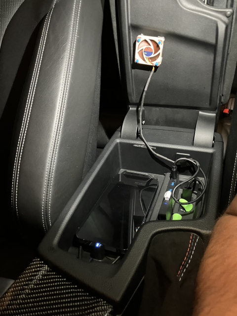

Sinon pour revenir à mon topic, j’ai fait un nouveau Proto entre 12h et 14h pour améliorer le refroidissement … de l’iPhone quand il charge sur le chargeur à induction! :)
j’ai encore qq petits tests à faire avant de fixer cela proprement et de figer le passage du câble (proto fait avec des chevilles et du double face 🤣)

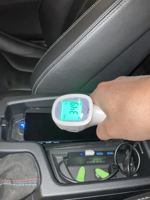

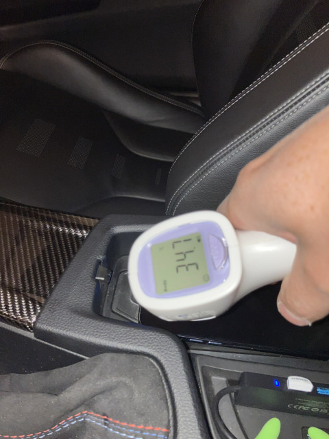

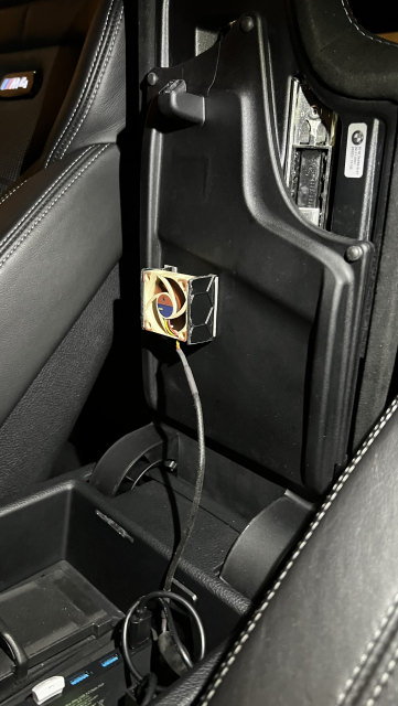

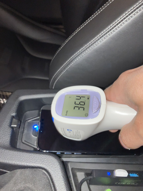

allez... proto v2 avec premiers essais de qualif avant essai longue durée que je vais essayer de faire ce week-end....je voulais y aller ce soir... mais on est Normandie, il s'est donc mis à pleuvoir au moment ou j'ai ouvert la porte du garage 🤣
- le proto v2 : j'ai remplacé les chevilles par des plaques en plastiques découpées à la Dremel et collé au VHB (qu'est ce que ca tient bien ce truc la...) : le niveau de finition n'est pas bon mais ca ne se voit pas dans l'accoudoir et c'est démontable à tout instant sans trace :
- essais :
20:16 : ventilateur débranché -  T°C de l'iphone : 34,7°C - batterie 55%
20:26 : ventilateur débranché - Température 36,4°C - batterie : 56%
20:26 : ventilateur branché - Température 36,4°C - batterie : 56%
20:36 : ventilateur branché - Température 34,9°C - batterie : 59%
... la suite peut-être ce week-end ;-)
