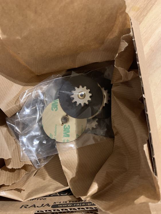

Posté(e) le 15 mai 20196 a Auteur comment_973013 J’ai fait quelques petites emplettes.... beaucoup plus raisonnables que certains! mais qu’est ce donc? ?
Posté(e) le 15 mai 20196 a Auteur comment_973043 il y a 1 minute, ClientAlexis a dit : Ce ne sont pas les centres de roues fixes BMW? ? Nnnnaaannn ce n’est pas ça..... ?
Posté(e) le 15 mai 20196 a comment_973061 moi je sais... c’est ce que tu m’a conseillé...même fournisseur ?
Posté(e) le 15 mai 20196 a Auteur comment_973063 il y a 22 minutes, gegette a dit : moi je sais... c’est ce que tu m’a conseillé...même fournisseur ? Yes! C est ça et effectivement, ça vient de rosepassion.... (je précise tout de suite que ça n a rien de sexuel!!! ?) j’en ai pris 12 pcs !!
Posté(e) le 16 mai 20196 a comment_973076 c'est pas sexuel , et ça évite même les couinement je pense ...
Posté(e) le 16 mai 20196 a comment_973099 Allez-y, crachez le morceau, les profanes veulent savoir ^^
Posté(e) le 16 mai 20196 a comment_973127 C’est pas pour les freins ça ? Pour eviter le claquement des plaquettes dans l’étrier
Posté(e) le 16 mai 20196 a comment_973133 Ou pour éviter que ça claque ou pour éviter que ça couine(-merci Acs3-) comme une tôle anti bruit?
Posté(e) le 16 mai 20196 a comment_973200 Leo n'aime pas les claquements et les couinements, sexuellement je ne sais pas , en tous cas, la M3E46 avait ce type de produit sur les plaquettes de mémoire
Posté(e) le 16 mai 20196 a comment_973202 Aaah bah si quelqu'un a un lien pour en acheter ça m'intéresse. J'ai des PFC pour devant, mais je repousse l'échéance d'installation parce que je veux justement éviter ces désagréments...
Posté(e) le 16 mai 20196 a Auteur comment_973213 Désolé pour le suspens.... je rentre tout juste du boulot!! donc oui, ce sont des plaquettes antibruit..... ça évite que la plaquette vibre sur le piston et donc le bruit du train qui rentre en gare!! ce sont les mêmes que j avais montées sur ma e46 (bien vu @jnsn78 )et le bruit des plaquettes sport étant difficilement supportable une fois chaudes, j’ai décidé de récidiver! https://www.rosepassion.com/fr/cat/964-1992-964-carrera-2-coupe-boite-manuelle-5-vitesses/M211/freinage/frein-avant/B694/disque-de-frein-avant-plaquettes-avant-etrier-avant-temoin-avant/I440/plaquette-anti-bruit-40-mm/P43132 ps : il faut bien choisir celles qui correspondent aux diamètres des pistons...
Posté(e) le 16 mai 20196 a Auteur comment_973220 il y a 46 minutes, GEBm3 a dit : Et c’est vraiment efficace???? Carrément! Le jour et la nuit!!! J’avais bluffé tout le monde sur ma e46 avec mes pagid.... ?
Posté(e) le 16 mai 20196 a comment_973222 il y a 6 minutes, LeoPolo a dit : Carrément! Le jour et la nuit!!! J’avais bluffé tout le monde sur ma E46 avec mes pagid.... ? Alors ça, ça m'intéresse énormément !! Je veux passer en pagid sur la mienne, si t'as un lien pour le modèle que tu avais de plaquette anti bruit ça m'intéresse fortement ! Tu avais des rs29 au 4 coins ?
Posté(e) le 16 mai 20196 a Auteur comment_973224 il y a 3 minutes, Pierrick2308 a dit : Alors ça, ça m'intéresse énormément !! Je veux passer en pagid sur la mienne, si t'as un lien pour le modèle que tu avais de plaquette anti bruit ça m'intéresse fortement ! Tu avais des rs29 au 4 coins ? Ma config était étriers brembo de ttrs / rs3 a l avant avec pagid rs29 et stock à l arrière.... les plaques antibruit rentrent dans les pistons des étriers fixes.... J’avais trouvé ça chez les porschistes quand je cherchais une solution d’upgrade pour ma e46..... par contre, je ne sais pas si ça peut marcher avec les étriers flottants?
Posté(e) le 16 mai 20196 a comment_973225 il y a 6 minutes, LeoPolo a dit : Ma config était étriers brembo de ttrs / rs3 a l avant avec pagid rs29 et stock à l arrière.... les plaques antibruit rentrent dans les pistons des étriers fixes.... J’avais trouvé ça chez les porschistes quand je cherchais une solution d’upgrade pour ma E46..... par contre, je ne sais pas si ça peut marcher avec les étriers flottants? là ça dit diamètre 40mm, en flottant de E36, le piston est en 60mm. Un peu just lol, mais on va chercher si quelqu'un fait aux bonnes dimensions. En tout cas merci pour le partage de l'astuce ! Edit : je trouve pas pour les gros diamètres des étriers flottants
