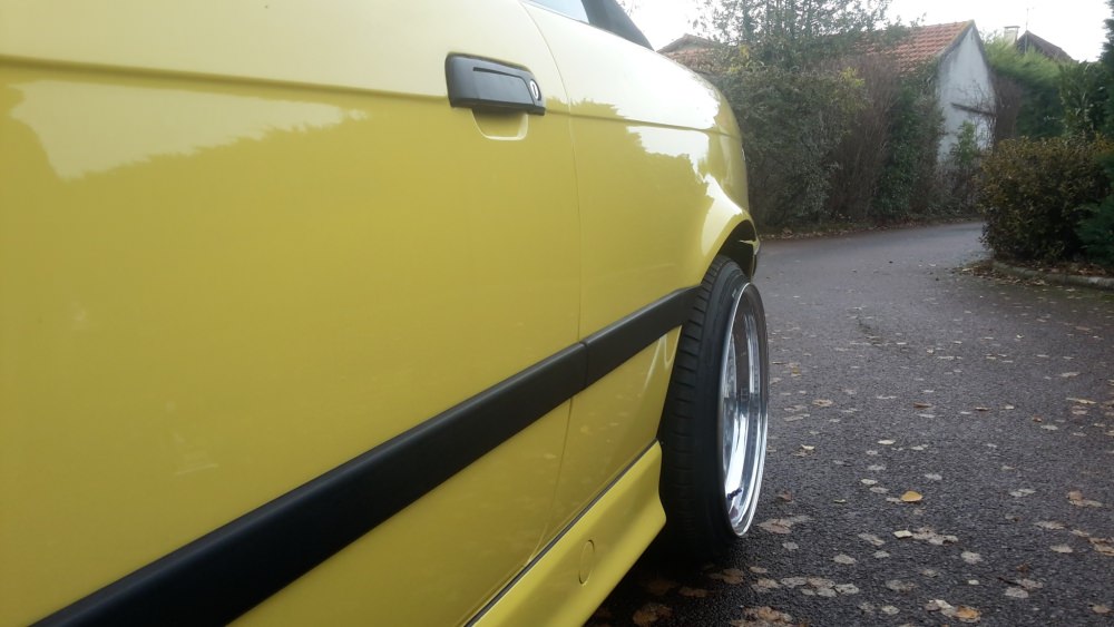

Ya quand même plus simple pour monter dans une voiture, c'est le principe de la portière ?
Pas fan des suspensions et des rebords de jantes autant visible,  mais la voiture et très belle.
si tu peux éviter de faire la même chose ( niveau suspension et autres anachronismes ) sur la nouvelle , ça nous arrange :ptdr:
bon , y'a du taf ... mais j’adore pas

Il y a 14 heures, nolanm3 a dit :
On était sur un projet de restauration avec une orientation "stance" c'est autre chose.
Bien sûr que sur une m3 je ne vais pas faire la même chose. Les pneus seront beaucoup moins tendu enfin bref tout sera dans le thème d'une m3 cabriolet restaurée avec de la pièce de qualité avec un petit côté german look certainement. Comme la E46 à peu prêt mais sans carrossage.

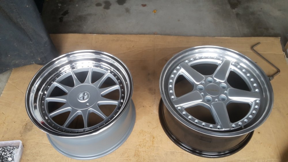

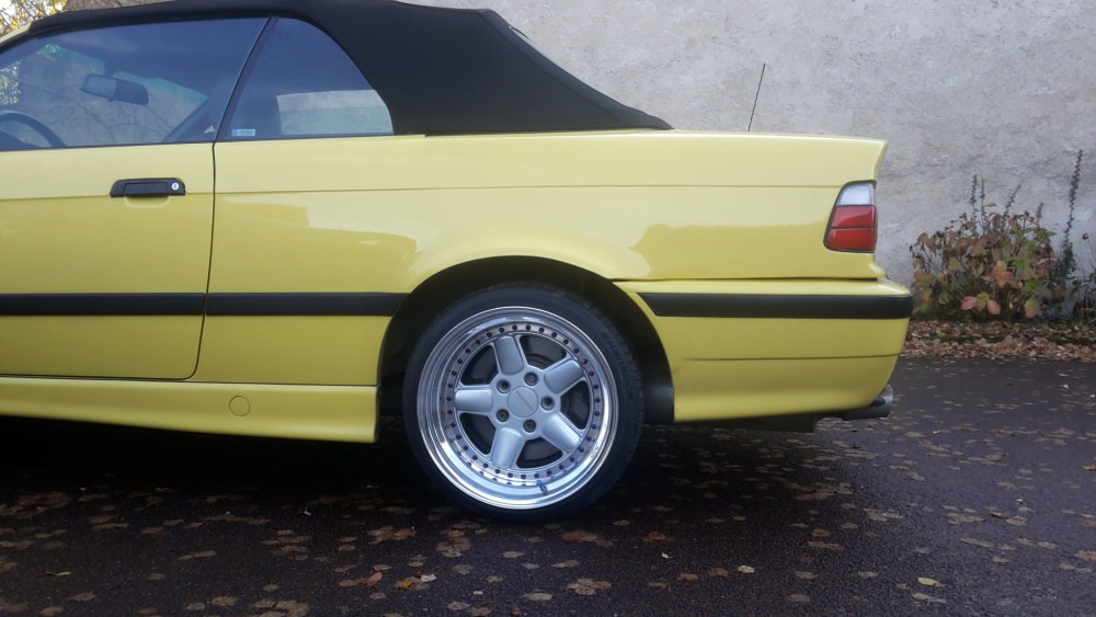

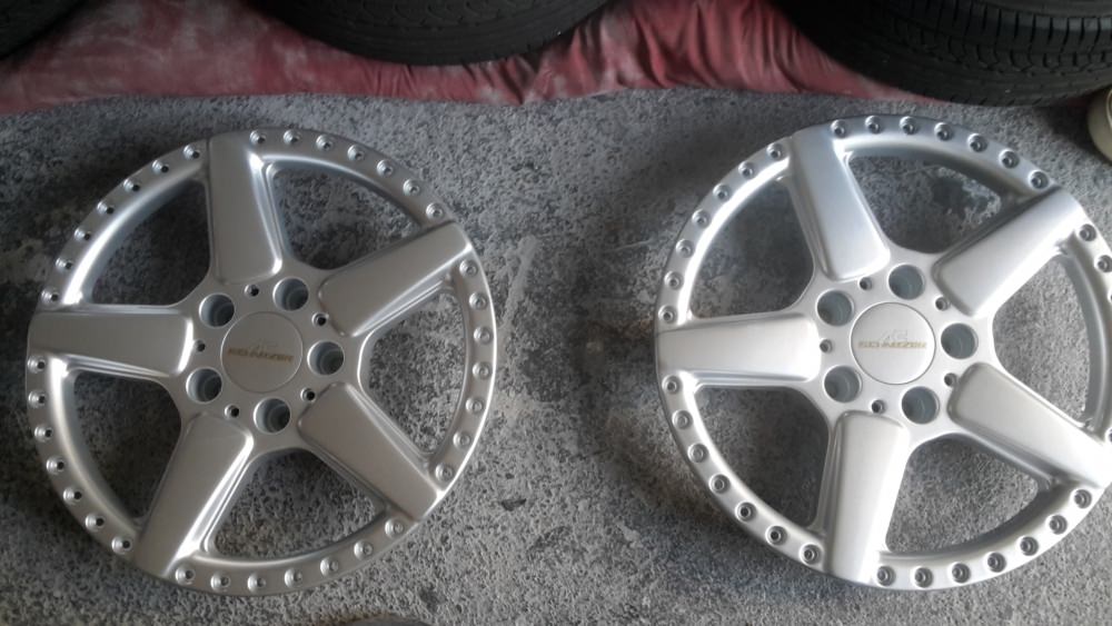

1er test à froid des AC Schnitzer type 1 en 17"
Je pense descendre d'une taille les jantes avant et arrière et augmenter d'une taille de pneus. Actuellement 9'5" et 10,5" je pense passe à 9" et 10".
Modifié par iTz OLiV
Ça lui va bien les ACS a ta perle jaune !

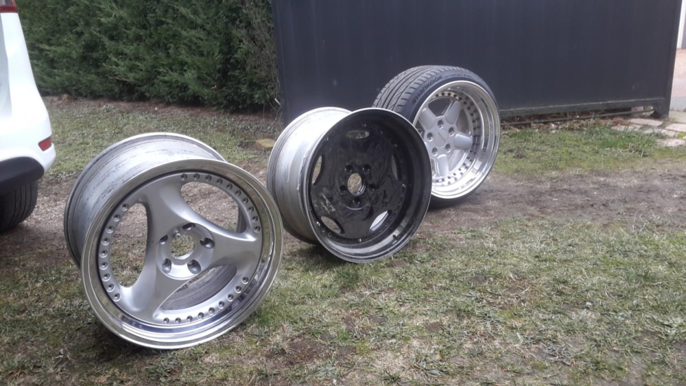

Comment tu penses procéder pour transformer tes jantes !? Tourneur Fraiseur ?
Ça doit etre pointilleux

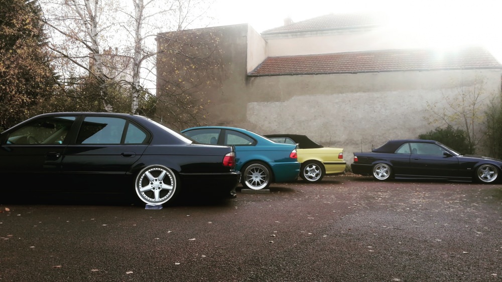

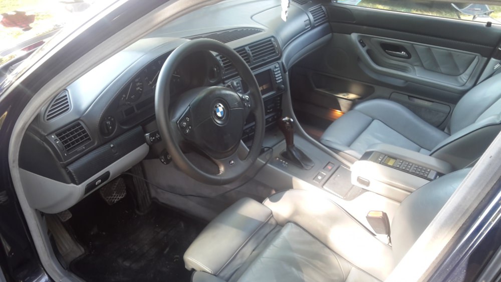

La 7 c'est un sacré salon roulant :lover:
Il y a 2 heures, -JM- a dit :
au vu des photos, pas sûr que celle ci soit bien confortable:-P:ph34r::W
tailles montées à l'epoque par ACS en 18 ...
devant 8.5 en Type 2 phase1/2
derrière 9 en type 2 phase 1 , 8.5 en type 2 phase 2

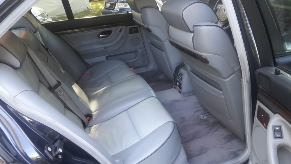

Il y a 4 heures, GEBm3 a dit :
Non mais t’as pas compris, la 7 c’est pour transporter des patrons du 3eme age.
Donc elle se pose pour qu’il puisse monter dedans, et apres, hop, elle remonte, et direction la maitresse ou le bureau.

Il y a 8 heures, Stussy31 a dit :
Je ne sais que répondre à ça lol tellement c'est simple mais chiant à expliquer.

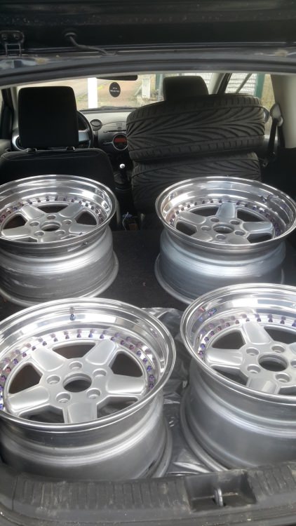

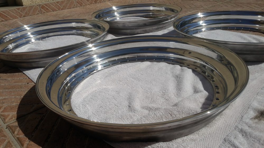

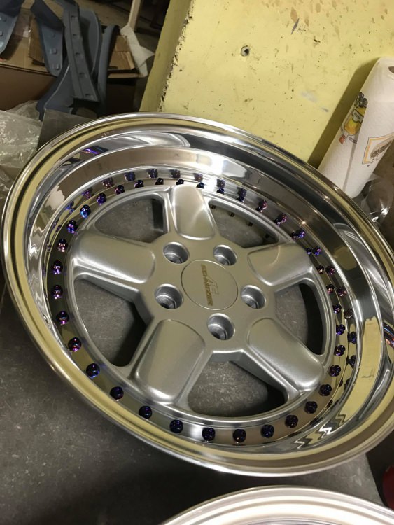

Y a rien de plus simple les jantes en 3 parties tu les montes et démontes comme un lego donc tu prends la taille de tonneaux que tu veux et la taille de voile que tu veux. Donc pour passer de 10,5" à 10" derrière je change juste la taille du voile. Au lieu d'avoir un voile de 3,5" et un tonneau de 7" qui font 10,5" je prends un voile de 3" à mettre avec le tonneau de 7" et ça me fera une jante de 10". Pareil à l'avant j'ai un voile de 3" avec tonneau de 6,5" je vais prendre un voile de 2,5" avec mon tonneau de 6,5" et ça me fera du 9". Je sais pas si c'est très clair mais en tout cas c'est très simple les jantes en 3 parties tu te fais un set sur mesure en choisissant toi même ton ET et tu peux modifier ça a volonté.

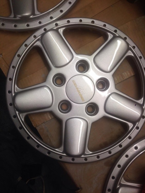

Mes acs type 2 sont en 19"  et actuellement en 8,5" et 9,5" d'origine. Il faut que je prenne les mesures une fois monté sur la caisse pour voir combien il me faut mais ce sera certainement du 11" ou 12" pour l'arriere et environ 10" devant.

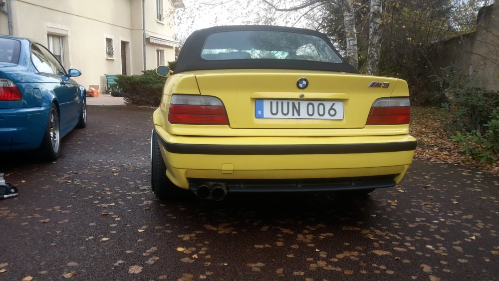

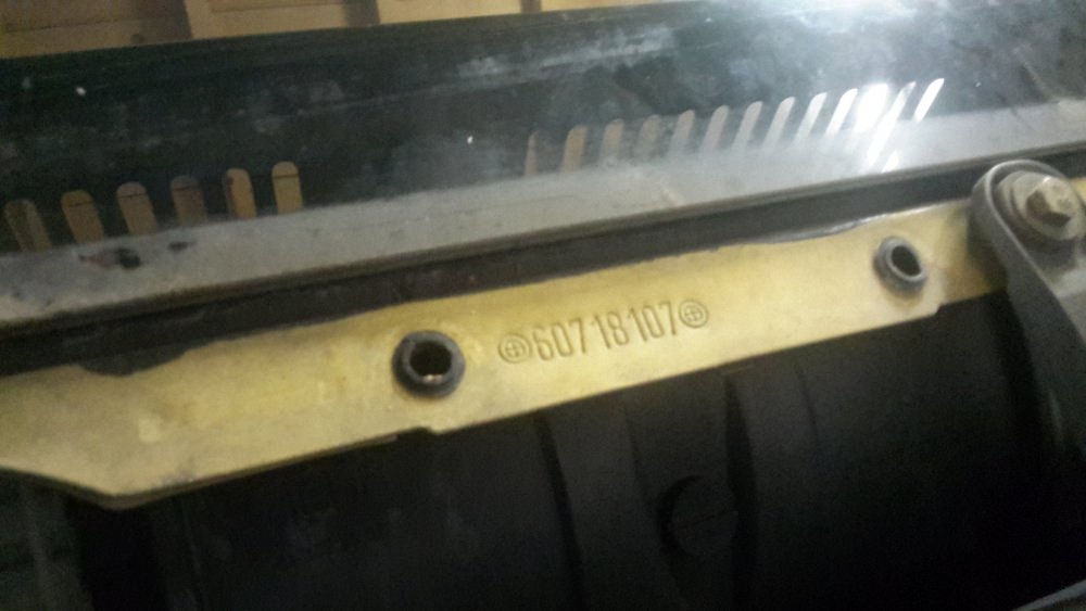

Ça y est j'ai enfin envoyé les documents à bmw france pour l'homologation, en attente du certificat de conformité. On croise les doigts.

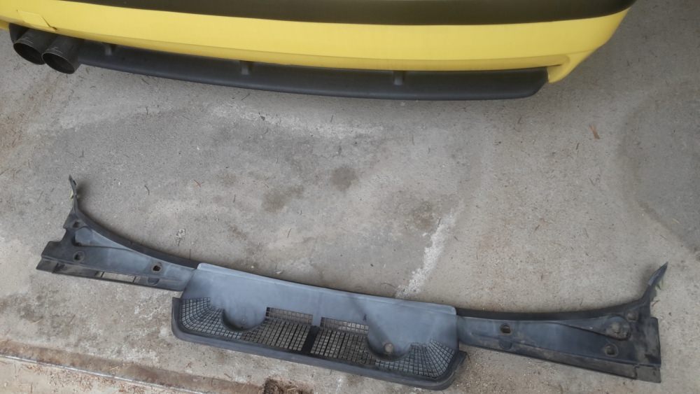

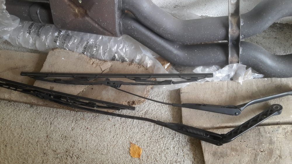

Ça m'arrange d'avoir chercher le num de coque la dessous car les essuies glace et la baie de pare brise sont à changer.

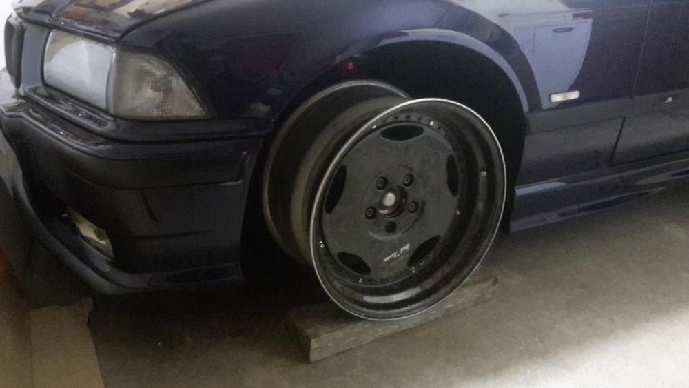

J'ai également enlevé définitivement les jantes AC Schnitzer de mon cabriolet bleu pour commencer à les démonter et les mettre à la bonne taille pour la dakar.
Je lui ai mis ce que je trouvais pour la mettre sur cale provisoirement en attendant de lui trouver des jantes pour la revente.
