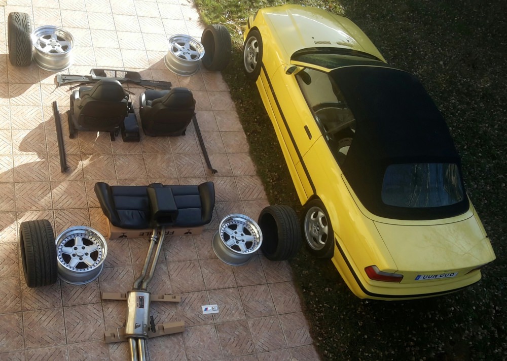

M3 E36 cabriolet dakargelb
Démontage en cours
  • 4 semaines plus tard...
  • Réponses 167
  • Vues 24.3k
  • Plus qu'une semaine et elle sera enfin fini!

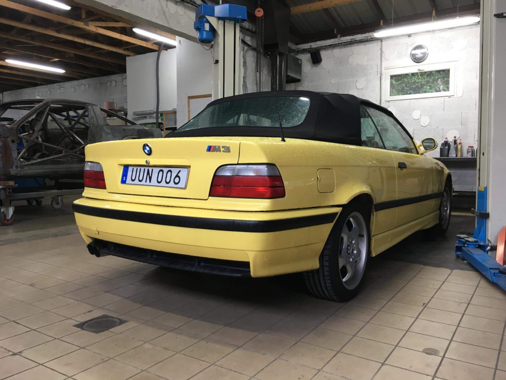

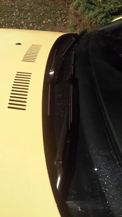

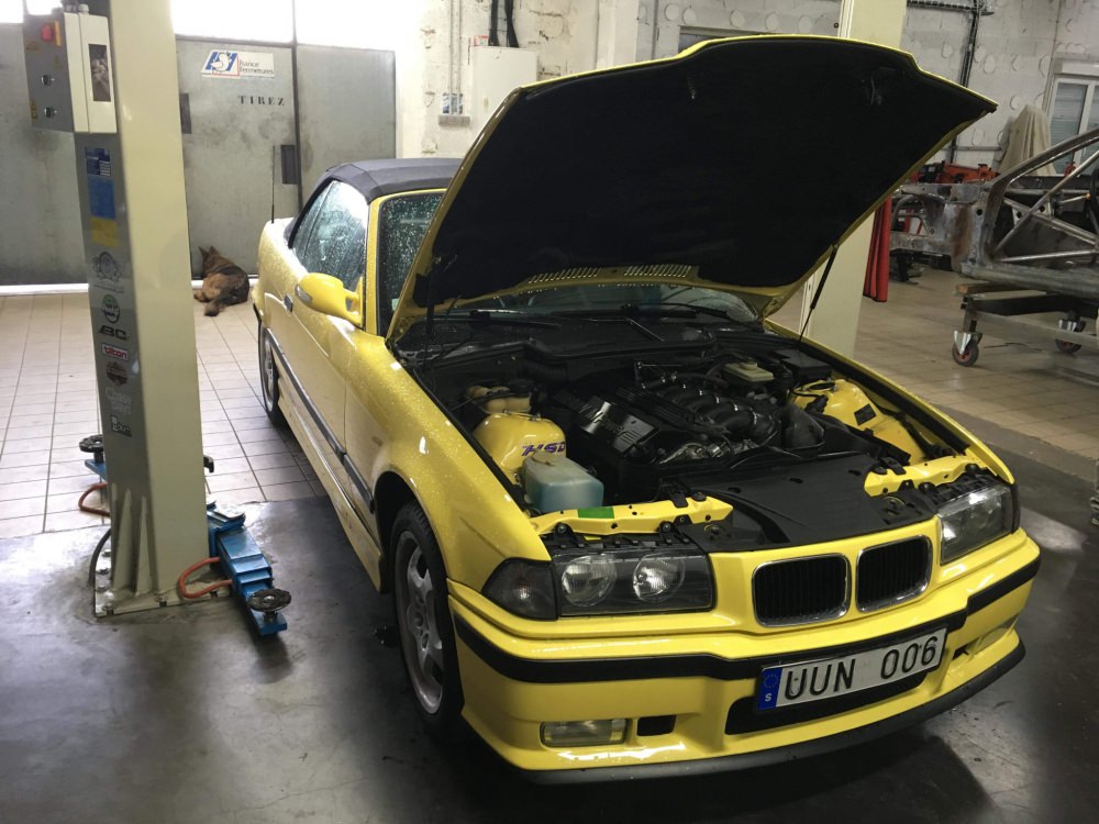

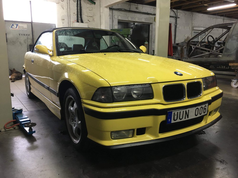

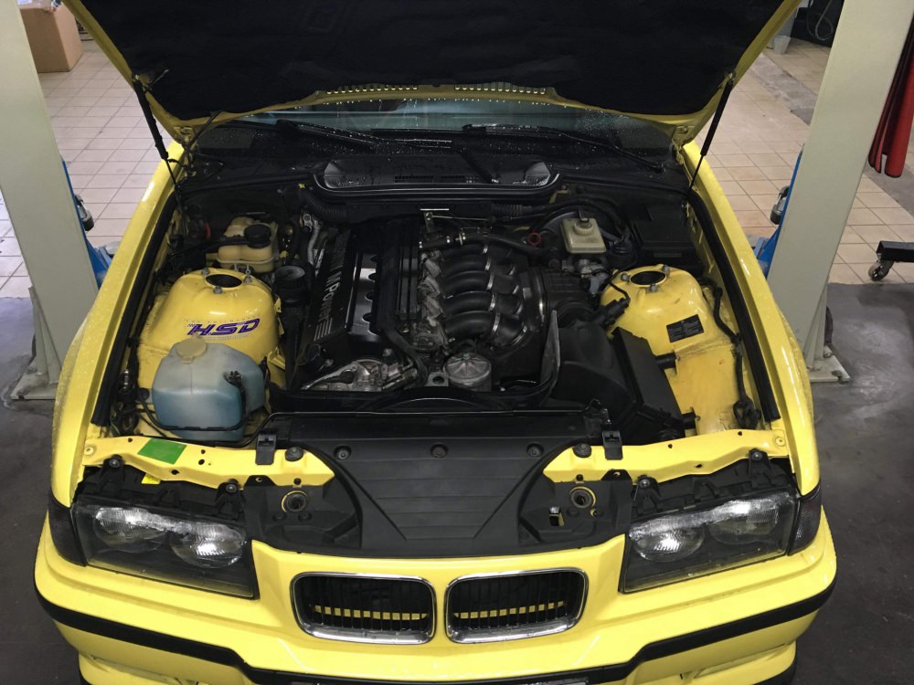

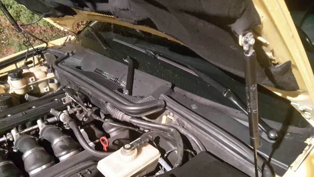

Salut les ///Mec, quelques news de la m3 :

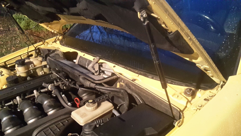

-cobra installés
-baie de parebrise neuve
-bras d'essuie glace neuf
-quelques joints sous capot neuf

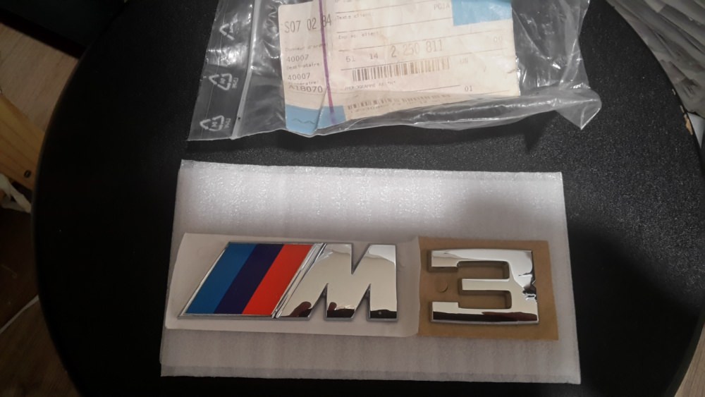

-badge m3 oem reçu

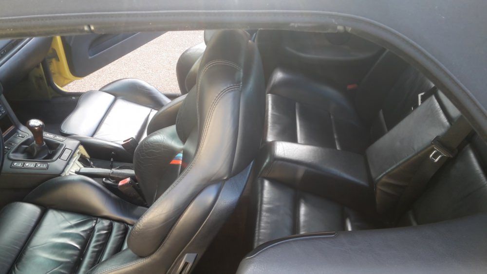

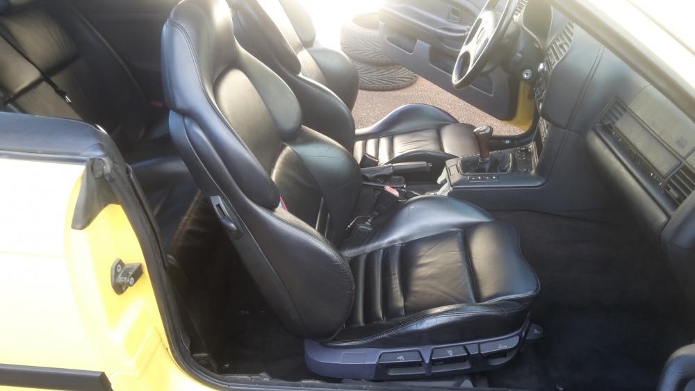

-gros nettoyage intérieur
Semaine prochaine :

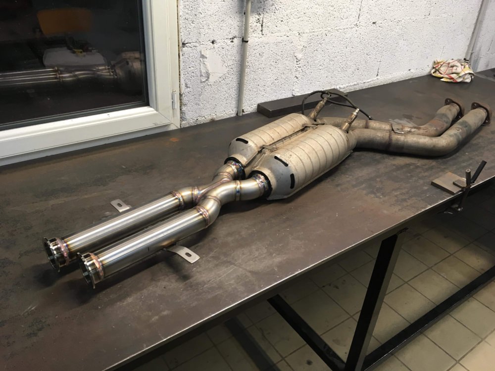

-installation silencieux supersprint race
-xpipe inox sur mesure après cata
-inspection 2 Vidange moteur boîte pont
-purge liquide de frein
-durite aviation
-Courroie d'accessoires poulie galet
Et bonne année !
Je le reconnais ce petit badge M3 ?
propre avec de belles pieces !
j'hésite a rebadgé mon tds :)

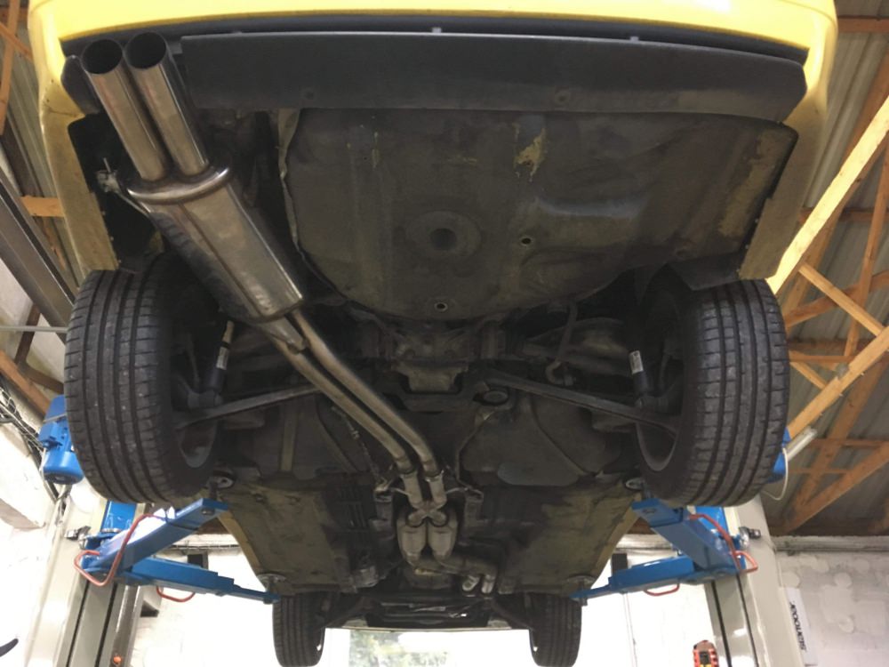

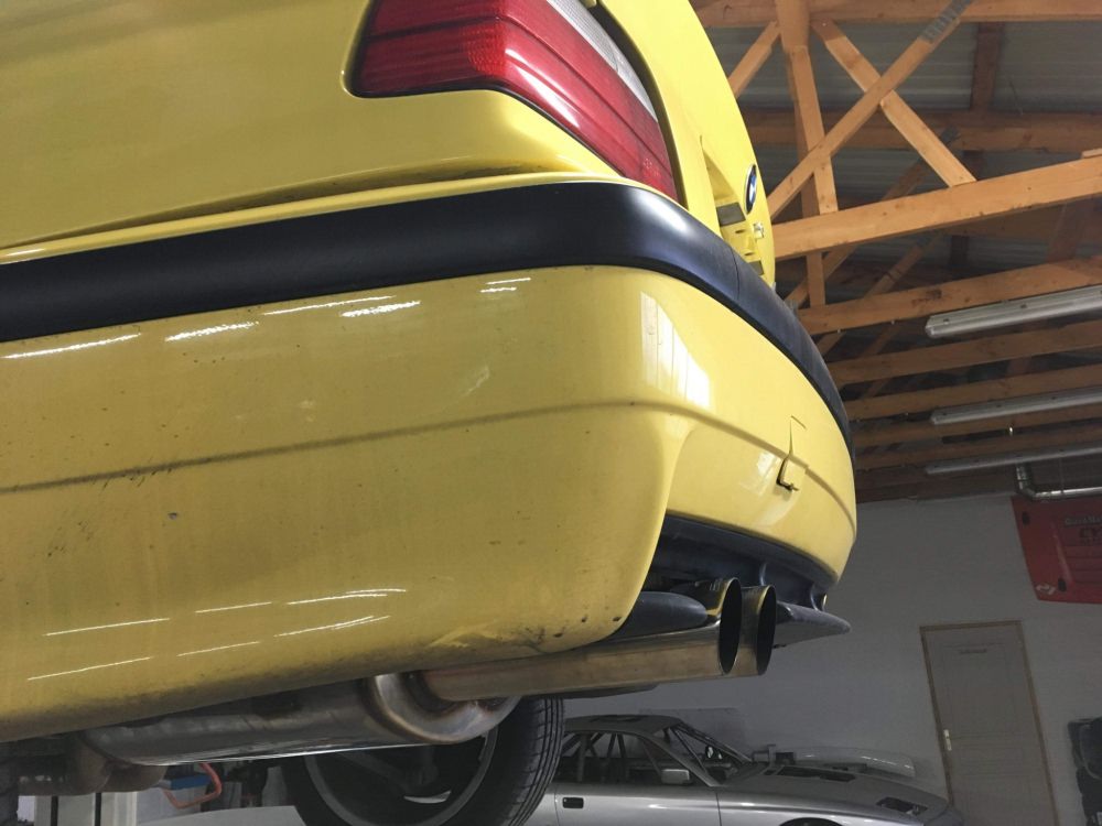

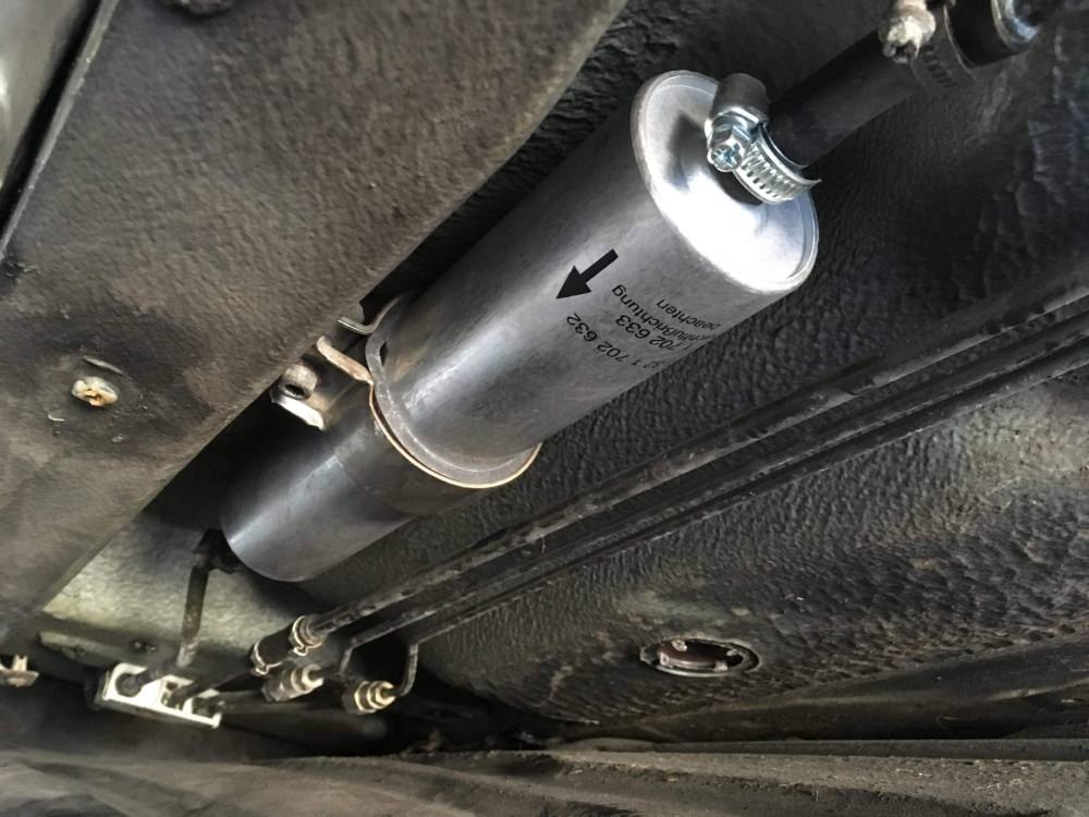

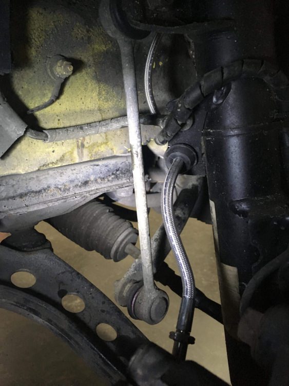

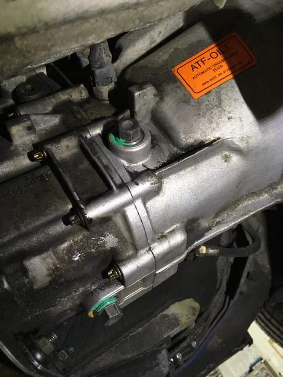

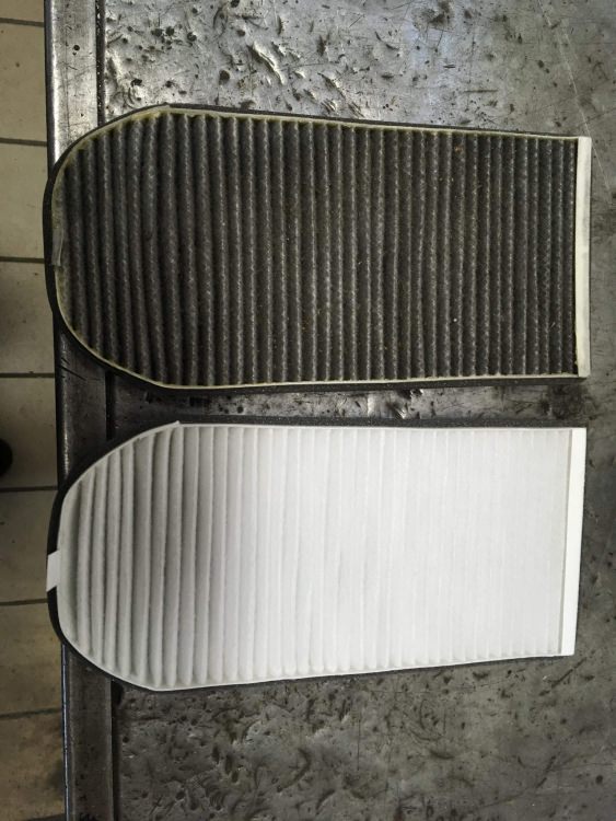

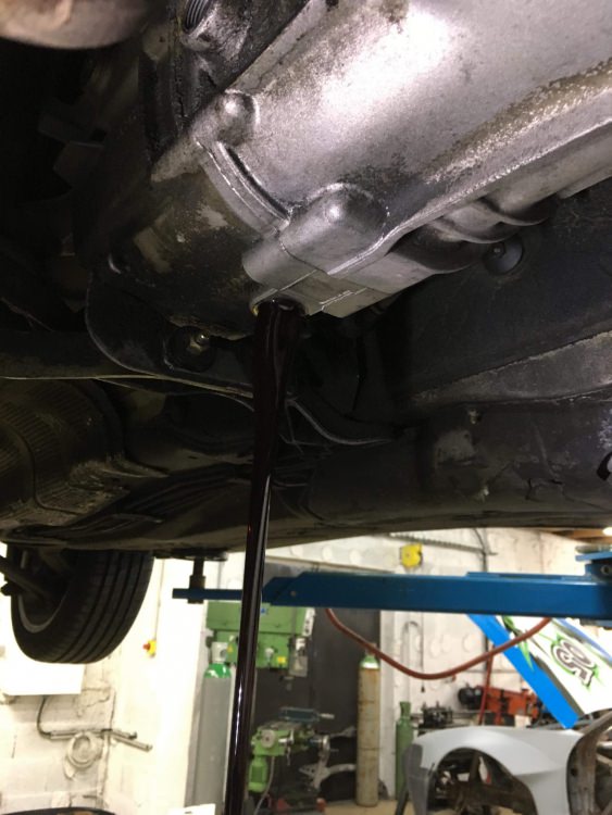

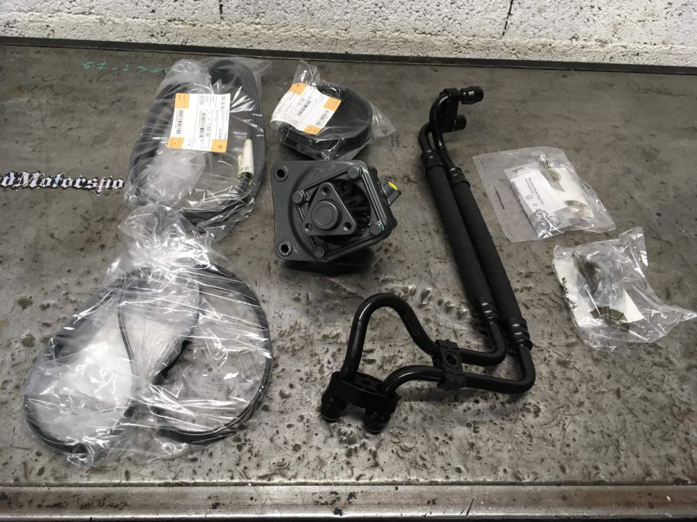

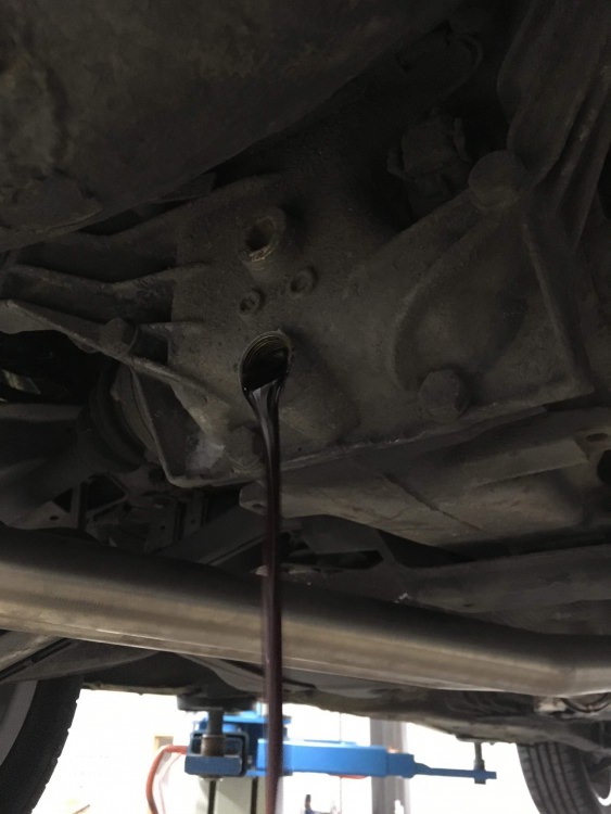

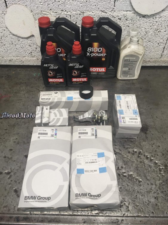

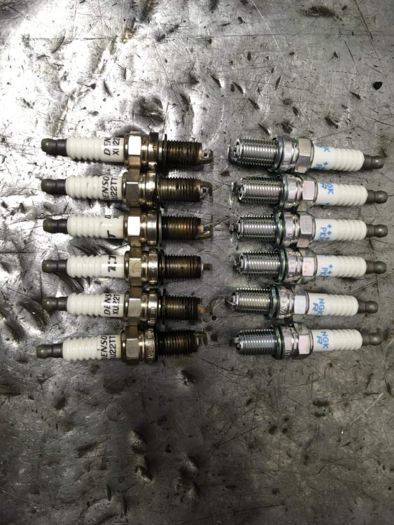

Grosse inspection terminée pour la m3 ?
-Vidange moteur
-Vidange boîte
-Vidange pont

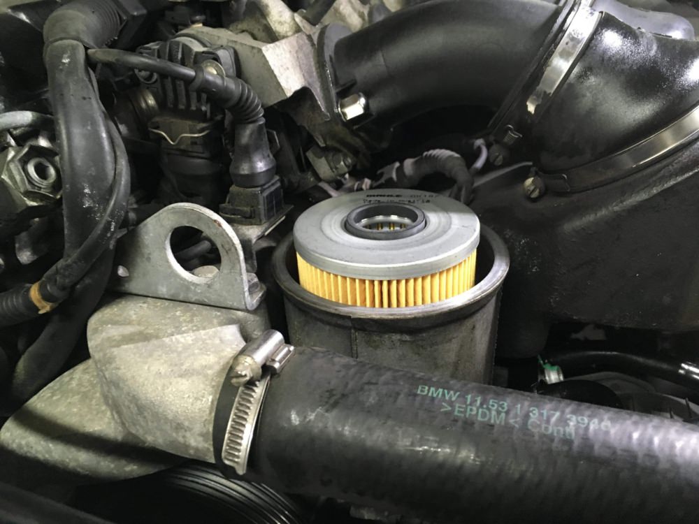

-huile DA
-bougies
-Purge liquide de frein
-Changement de tous les filtres

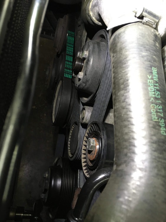

-Pompe de DA OEM poulie et courroie

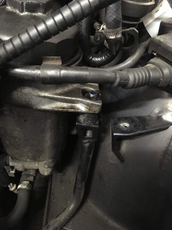

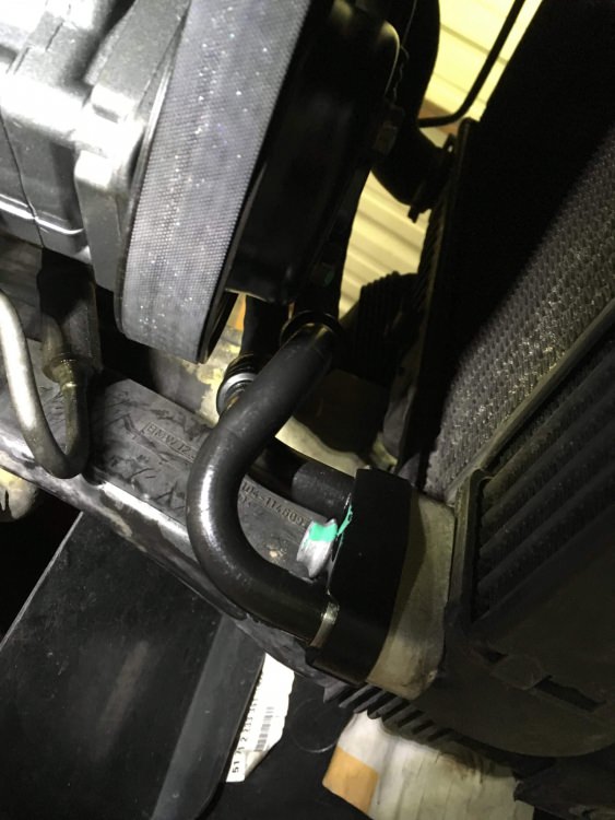

-Durites d'huile connexion radiateur
-Durites aviation

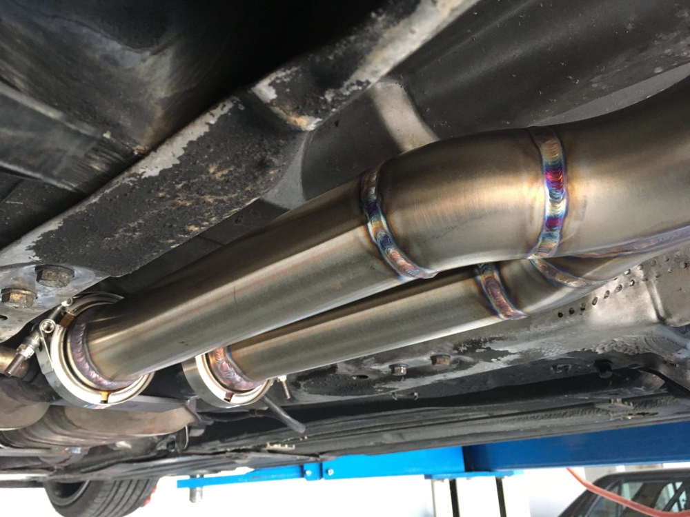

-Xpipe inox sur mesure
-Silencieux supersprint race

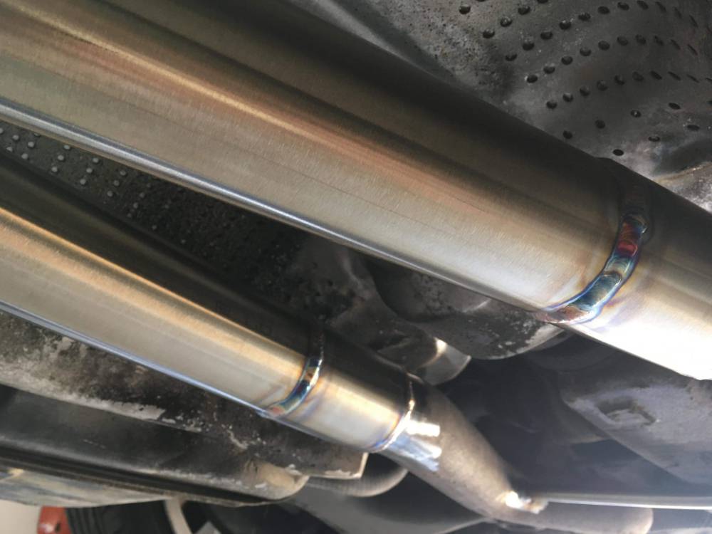

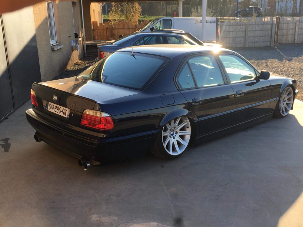

Je mets ça la je pense que ça plaira :

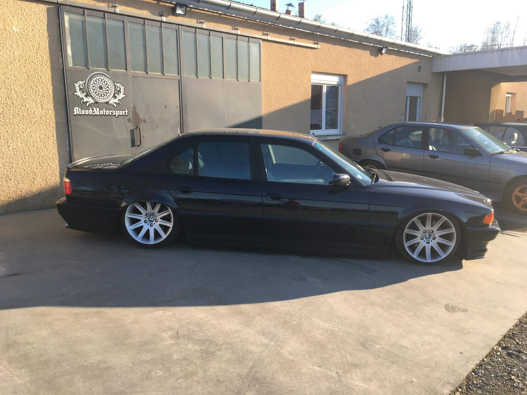

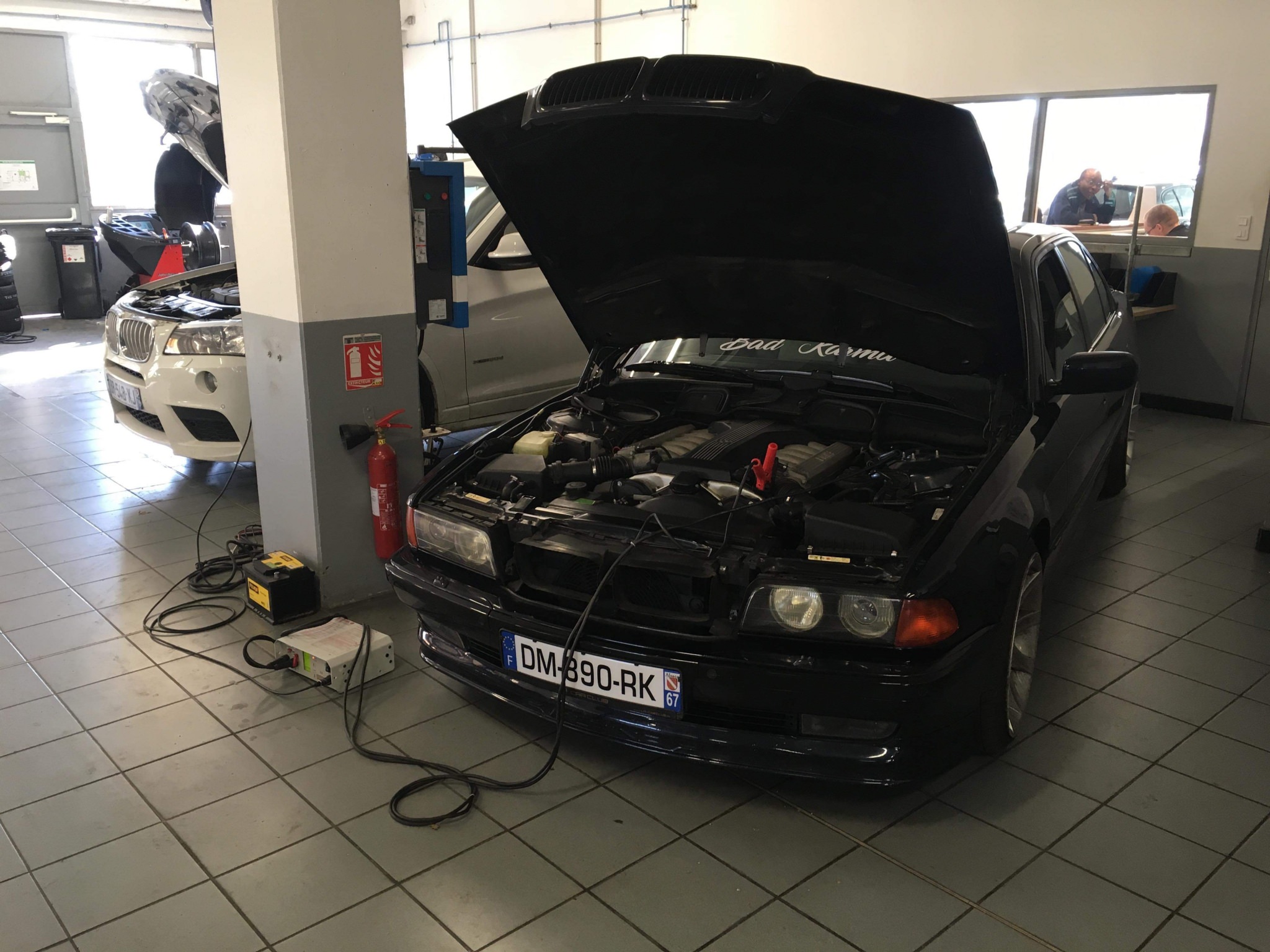

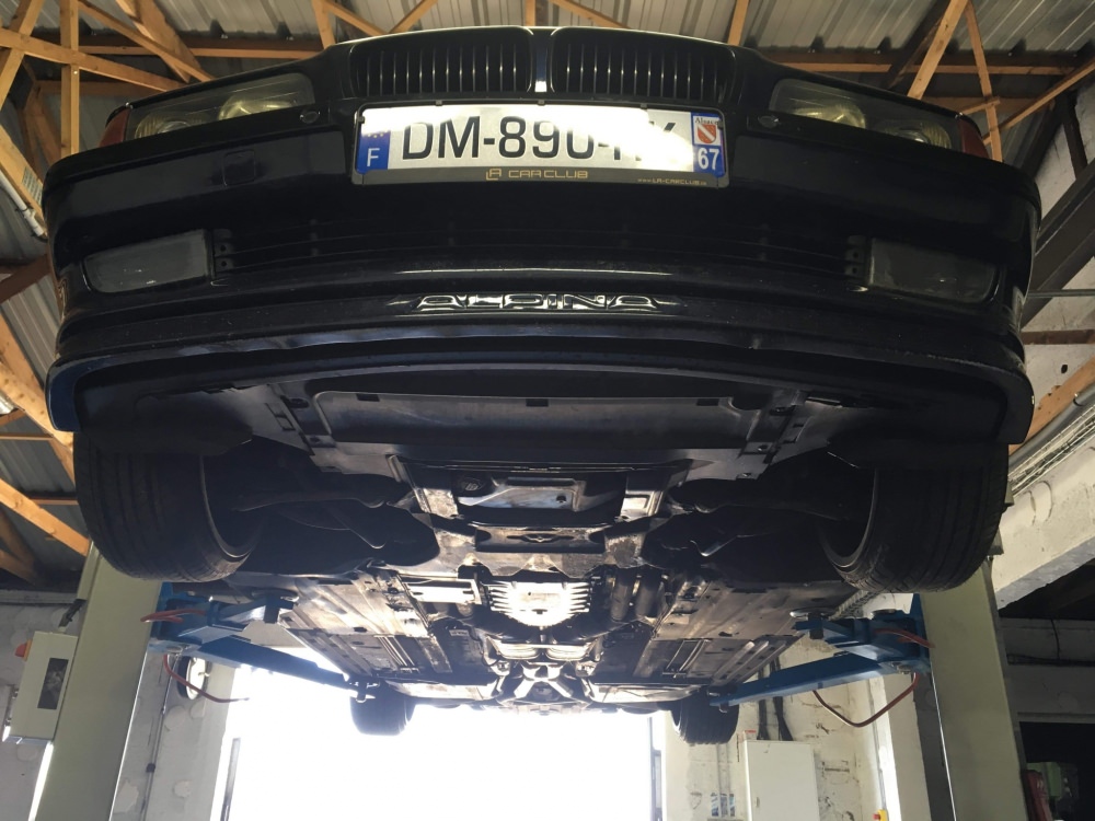

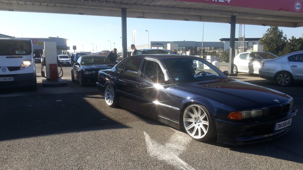

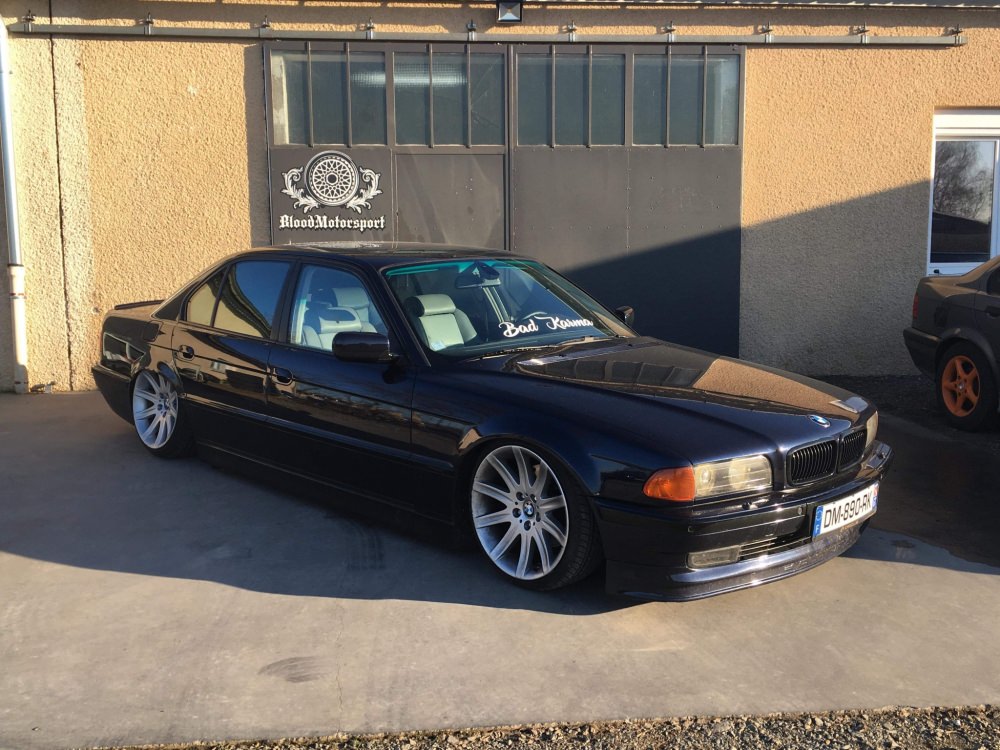

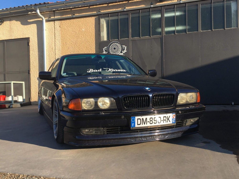

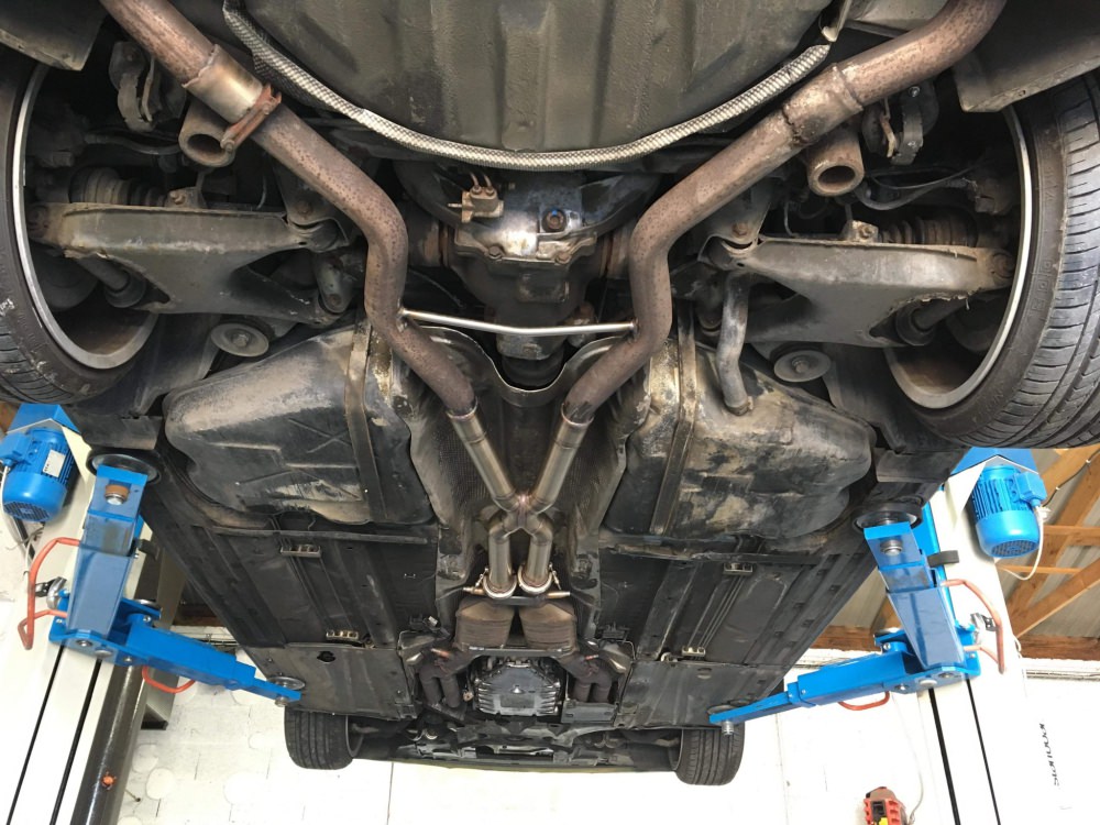

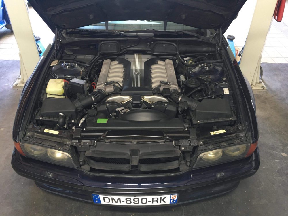

même traitement que la m3 pour la 750 :
- inspection 2 :
- vidange moteur boîte pont
- 12 bougies
- tous filtres

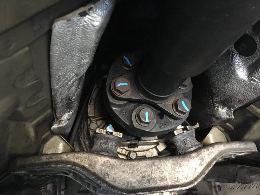

- flector
- silentbloc de boite
- xénons
- purge freins

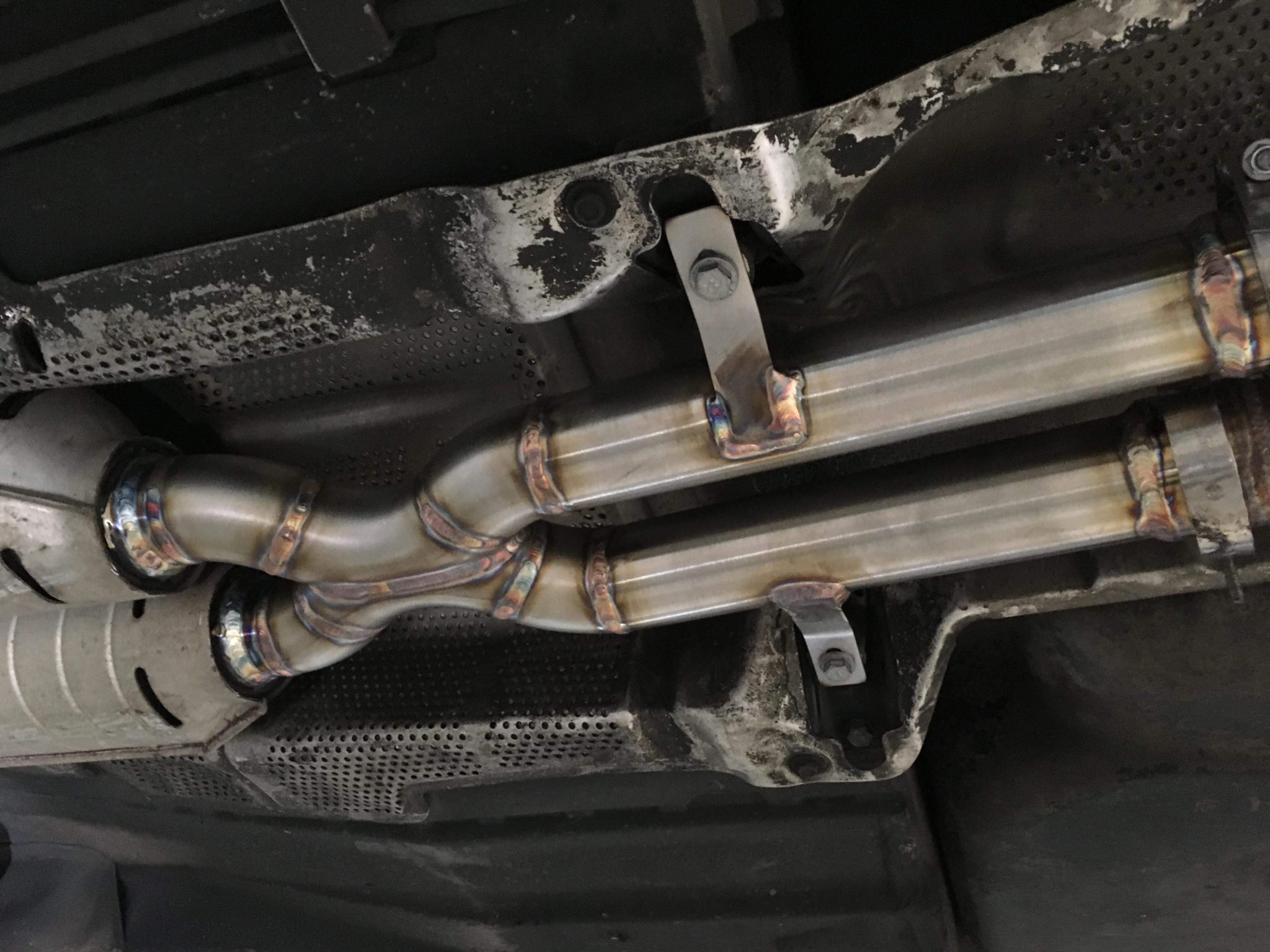

- xpipe inox sur mesure
Beau travail sur ces deux voitures ?, mais qu'est ce que la 7 est basse. Tu passes les dos d'ânes avec ?
il y a 50 minutes, -JM- a dit :
Non mais JM, elle est sur airbags, quand elle est éteinte, elle est basse, quand elle doit rouler, elle remonte...
Après j'adore l'E38, mais le look surbaissé avec ces jantes concaves, je suis pas hyper convaincu. Sinon elle est vraiment propre en dessous, et le job sur l'échappement est top :)

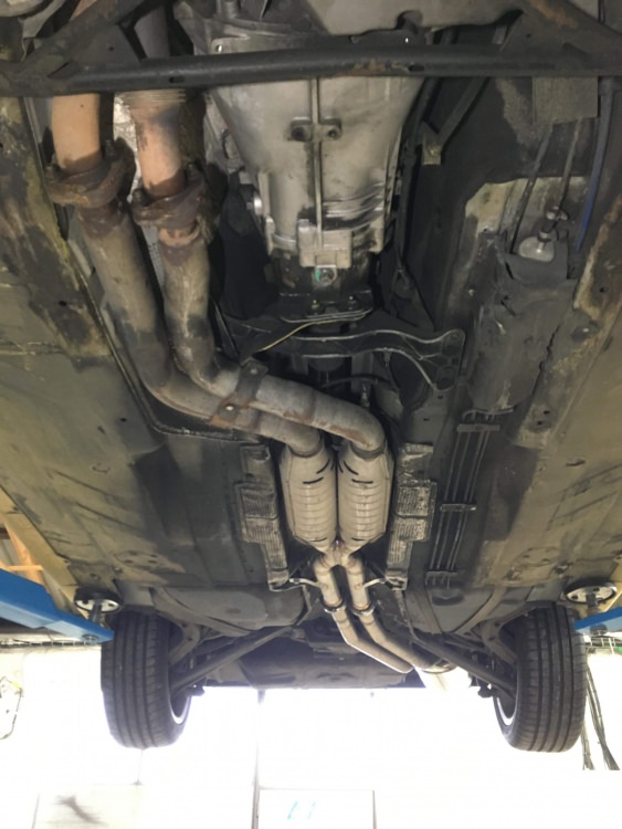

@Gabs94 C'est plus logique avec cette explication, j'ai du rater un épisode concernant cette E38.

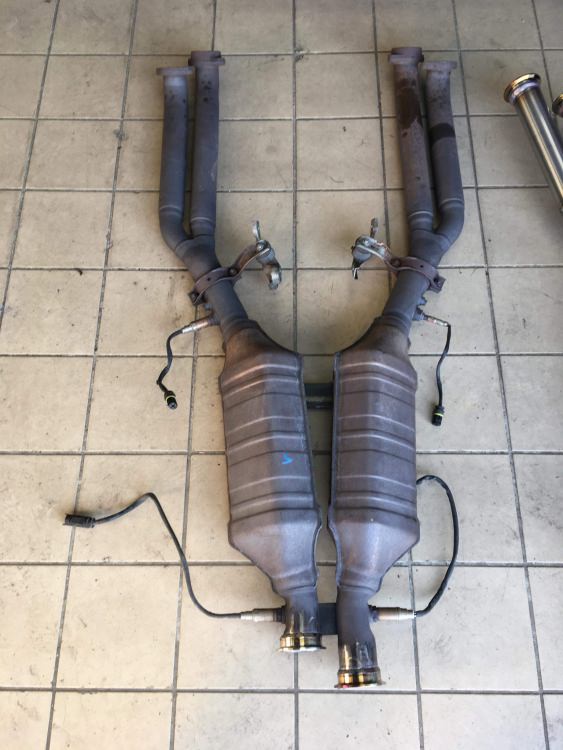

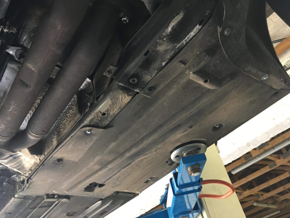

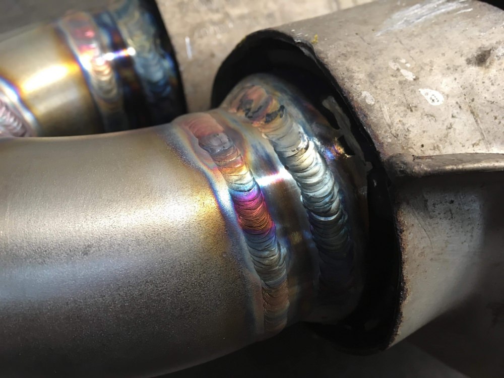

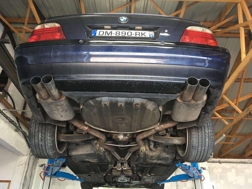

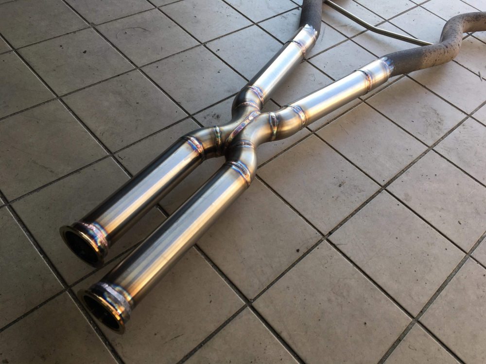

le travail sur la modification des lignes d'echappement est trés bien fait , cependant je reste circonspect sur le gain apporté ...
oui l’équilibre gazeux est mieux ...  par contre , il y a une méchante réduction de section à cet endroit ...
le H pipe ne reduit pas les sections de passage ...
En plus de la remarque d'ACS3, et je te félicite pour ton travail déjà et pour tes autos,  sur un V6 3 litres et 3,2 Alfa (atmo), mon pote a fait plusieurs tests de  X pipe, et selon l'endroit ou il était sur la ligne pertes énormes de cv. Cela montre que c'est un sujet délicat à traiter.
perso , des decata j'en ai testé ...
et le meilleur reste l'oem avec une reduction de section à la place des catas au diamètre  de l'entrée des cata ... donc avec un H pipe et non pas un Xpipe ...
pas de perte de couple , et puissance en hausse vs Cata ... mais avec une courbe homogène ...
il y a 3 minutes, ACS3 a dit :
pas de perte de couple , et puissance en hausse vs Cata ... mais avec une courbe homogène …
Fabrication uniquement sur mesure ? Ou des marques le propose ? Sans cata, à chaud, elles passent au CT les M3 ? Vu la tronche des miens, encore un truc à réfléchir pour les années à venir...
L'échappement c'est un métier. Il faut en parler avec Freddy (B.F.R.). Et belle(s) voiture(s) en passant.
