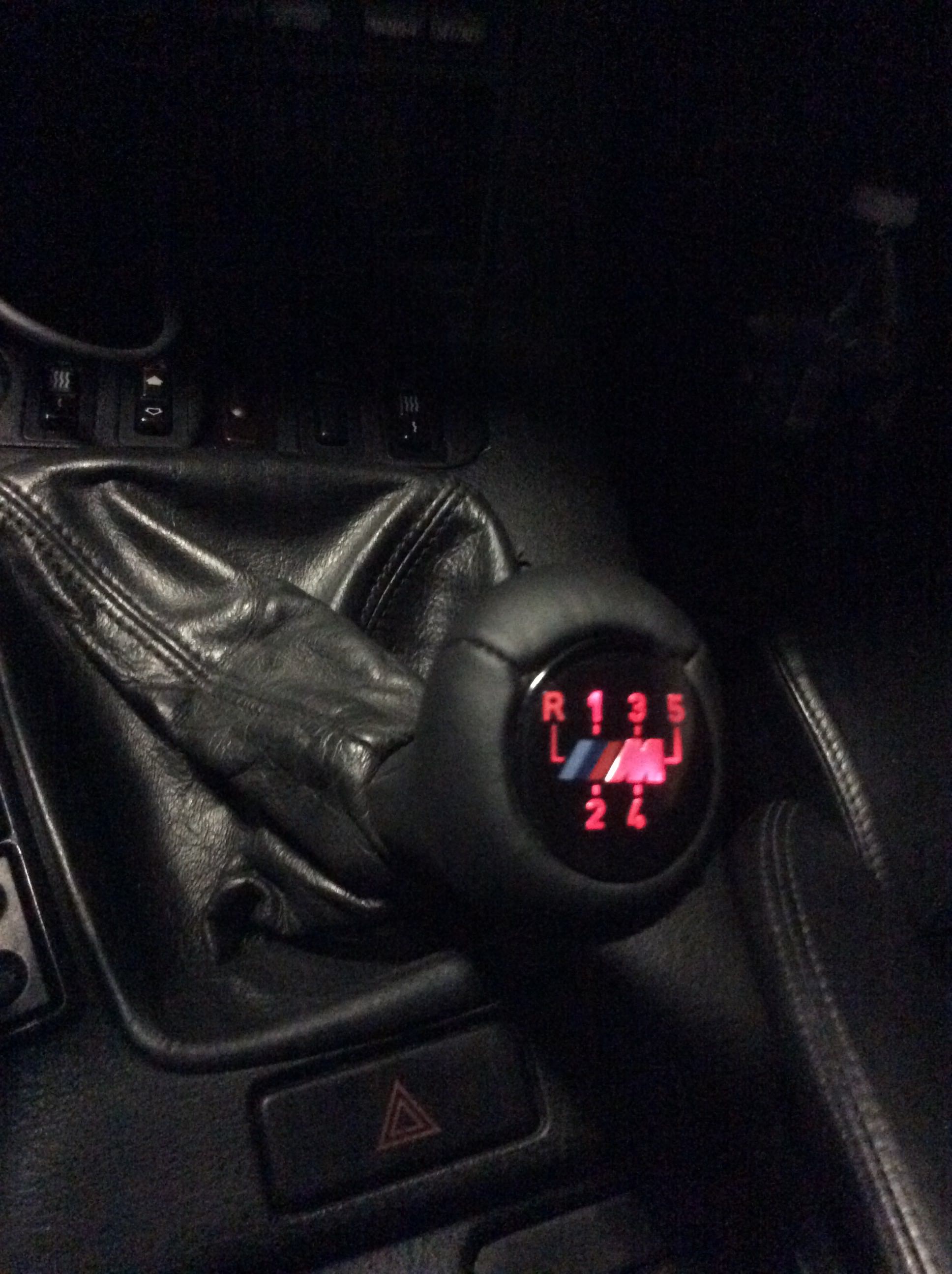

Tu as une photo du short shift Z3 ?
Tu change juste le pommeau ou carrément le levier de vitesse complet relié à la tringlerie de boite ?
Effectivement cest bien le levier entier pas le pommeau. D'origine c'est pas court du tout. Je voulais mettre un short shift pour raccourcir les passages sans prendre un short shift ebay comme j'avais sur mon autre cabriolet car le passage des rapports est flou et c'était pas top, sans pour autant prendre un gros short shift Racing avec une barre de 30cm de haut. Le compromis pour rester oem et plus court c'est celui de z3. Aucune idée concernant celui de 330d je ne connais pas. Concernant le pommeau je reprends le rétro éclairé que j'avais mi dans mon autre cabriolet.
il y a 1 minute, GEBm3 a dit :
lequel? celui du 1,9L?
Je ne sais pas je le laisse le commander et l'installer. S'il faut ajuster pour le centrer il le fera il a tt ce qu'il faut
Il y a 12 heures, GEBm3 a dit :
tiens c'est intéressant ça. LE short shift du Z3 serait plus court que celui vendu par BMW sour le nom de 'performance'?? (qui en fait est le levier de la 330D)
Si oui, je pense que je rechangerai encore:mrgreen:
attention , car le Z3 est en bv5 , et que pour créer l'action short shift , il faut allonger la partie qui est sous la rotule ... la BV6 est bien plus imposante et il me semble avoir lu que certains modèles de levier "touchent" , car trop long ...
c'est pour cela qu'il existe des kit incluant la piece 1 , et permettant de relever l'emplacement de la rotule pour libérer de la place ...
Oui apres quelques lectures, j ai pu voir aussi que ce n’est pas si évident.. cela frotte et c’est penché

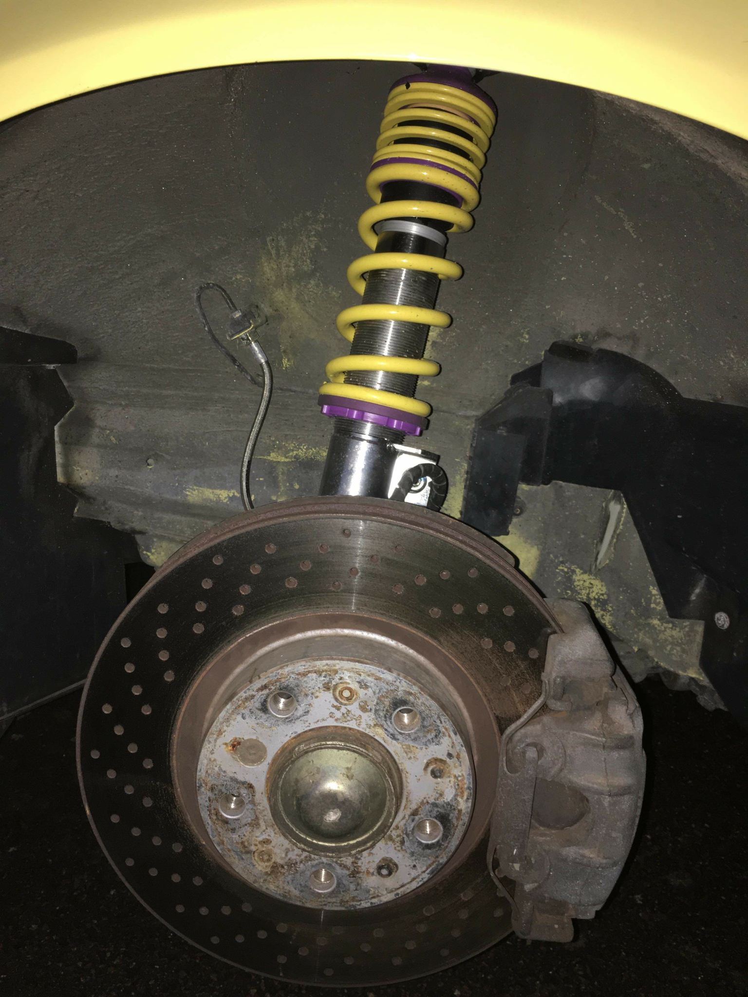

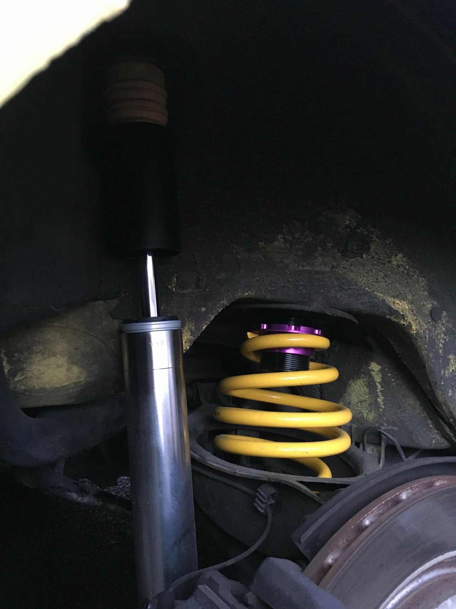

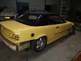

Hello, doucement mais surement, ca y est tout l'intérieur est remonté, pommeau lumineux, Volant M3 3 branches, Pédalier alu, short shift de z3, lumière de plafonnier, accoudoir central, cobra, ancien faisceaux tuning d'une sono retiré.
Pour l'extérieur les combinés KW V3 ont été posés, les hankook ventus v12, les AC Schnitzer type 1, la barre Anti rapprochement wischers.
Je la dépose la semaine prochaine à la carrosserie pour la peinture complète avec hard top, ailes arrière à refaire à l'etein comme à l'origine, et la partie bac de roue de secours à traiter.
S'en suivra la partie remontage avec toutes les pièces neuves OEM.

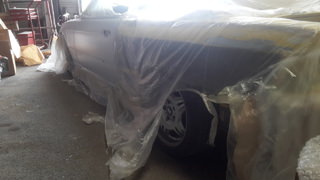

Ça y est la caisse est chez le carrossier, rendez-vous dans quelques semaines pour le résultat !
- peinture complète
- ailes ar refaites à l'origine à l'étein
- traitement bac de roue de secours

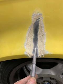

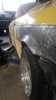

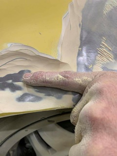

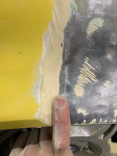

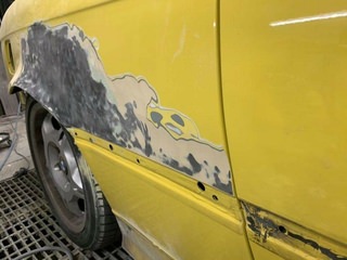

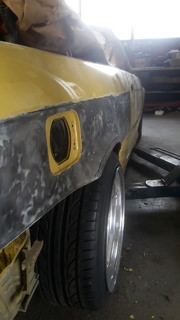

Bonjour à tous je reviens donner des nouvelles après ce confinement qui a tout mis en pause de mon côté et sûrement pour d'autres aussi. Du coup la complète n'est toujours pas fini... Il faut dire aussi qu'ils ne sont pas très pressé. De plus on a eu le droit à une jolie surprise en ponçant les ailes. Voyez par vous même.
Entre temps la bonne nouvelle est que j'ai enfin obtenu mon homologation. En même temps au bou d'1 an et demi il était temps.
La vache y'a bien 1cm d'épaisseur ? !?
il y a 1 minute, /// BMW M3 a dit :
Même 2cm! Je t'explique pas le gain de poids Lol des sculpteurs les mecs. Vivement que tout soit d'origine
Put***!! C'est ouf! ?
À ce niveau là c'est de l'art !! Hallucinant
