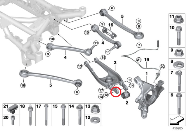

Et lors de la géométrie, ils se sont aperçu que le bras de carrossage ARD, le gros bras de suspension qui tient la roue était cassé au niveau de la fixation de l'excentrique... Et donc la roue n'était pas tenue...
Elle n'était pas très stable du train arrière depuis sa livraison neuve, je mettais ça sur le mauvais caractère des M2. Mais non après remplacement, la voiture ne bouge plus...
Donc BMW m'a vendu une voiture neuve dangereuse et impropre à rouler (en plus d'un moteur qui avait des ratés et calait en manœuvre avec la DKG: une bobine+bougie, un peu de carrosserie et une mise à jour I-Level et c'était corrigé...).

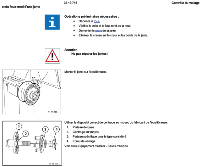

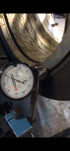

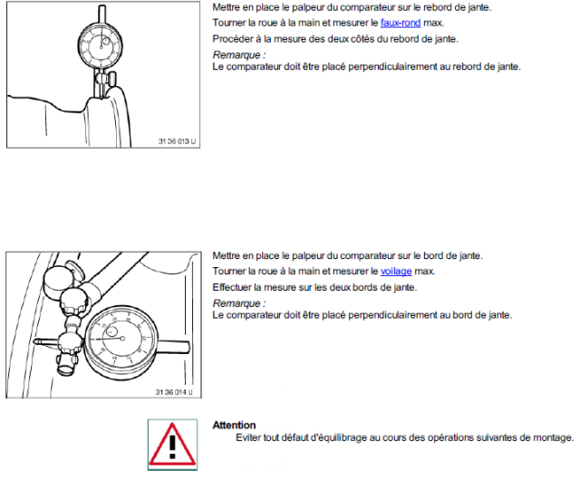

Le réparateur de jantes, très sympa, a bien confirmé que les mesures se font là où le talon du pneu s'épaule sur la jante, ce qui est décrit dans ISTA en fait:
Et pas à l'extérieur comme les champions de ma concession ont fait avec une mesure non conforme et partielle (juste le voilage et que d'un côté de la jante (au mauvais endroit), donc une mesure sur quatre):
Alors que je leur avais transmis la fiche ISTA ci-dessus et bien martelé ce qu'il fallait faire...
