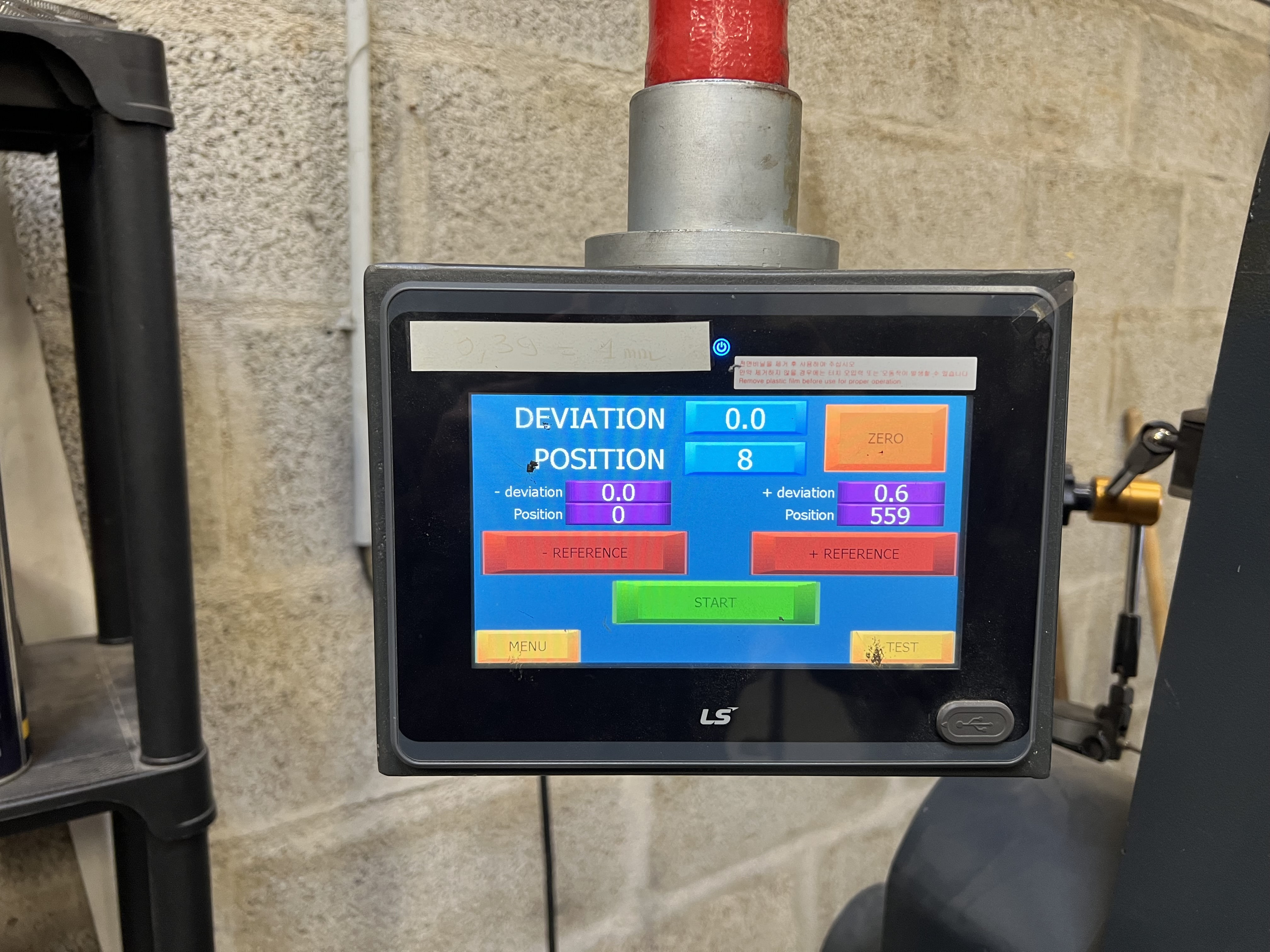

Mesure des jantes 763M!
Passage sur l’équilibreuse en arrivant:
AVD: il manquait 15g
AVG: il manquait 10g
ARD et ARG: 0G
Elles sortait d’équilibrage chez Huchet.
Ils ont de gros doutes et me proposent juste d’équilibrer les deux roues avant.

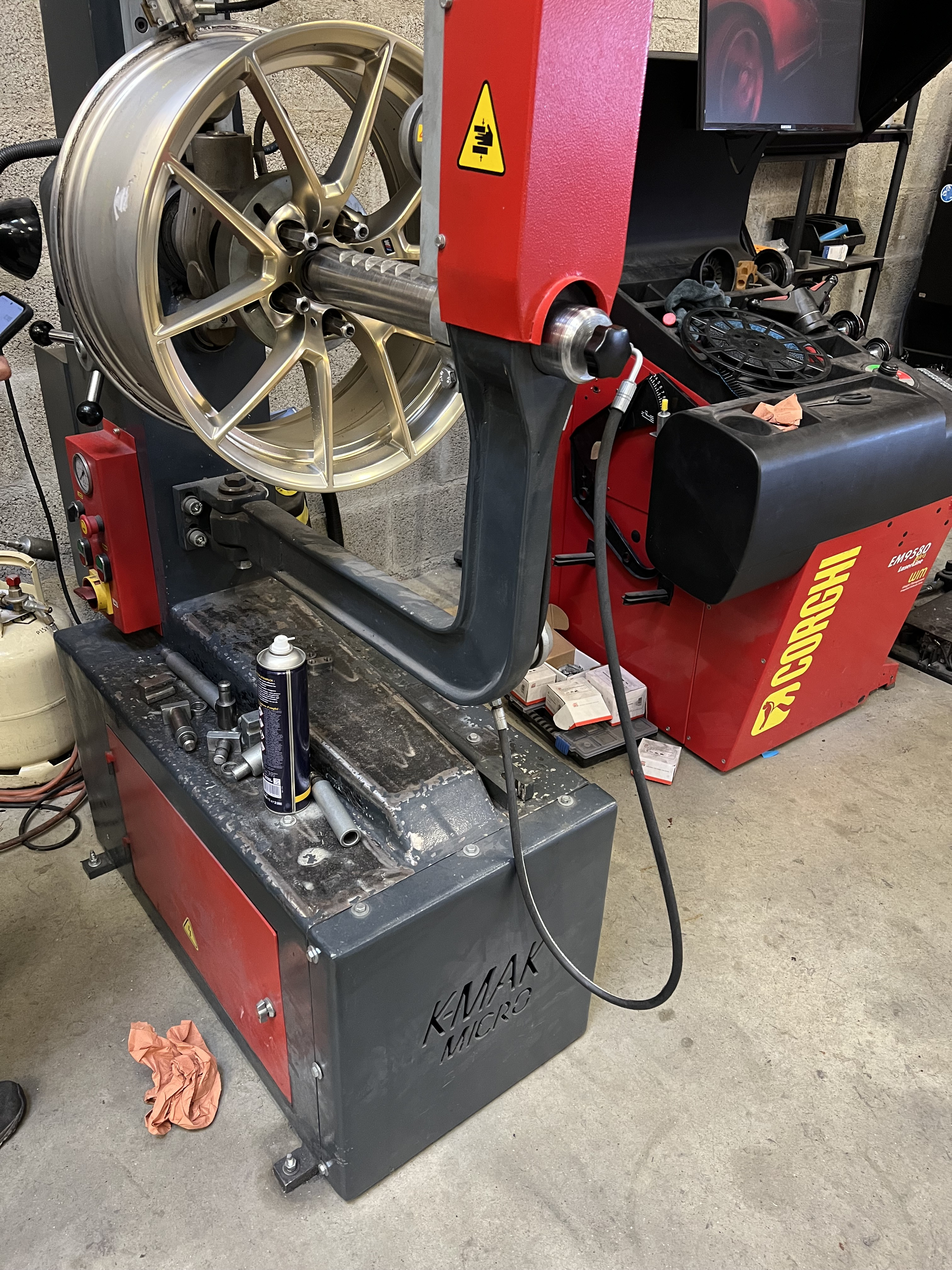

J’insiste pour qu’on démonte les pneus et qu’on mesure faux-rond et voilage.
C’est donc parti!
Super machine qui démonte les pneus sans faire levier et s’appuyer sur la jante.
Installation de la roue la plus suspicieuse, la roue AVD sur la rectifieuse pour effectuer les mesures.
Pour rappel, BMW autorise un voile maxi de 0.3mm et un faux rond de 0.3mm. Cf. messages précédents avec capture de ISTA.

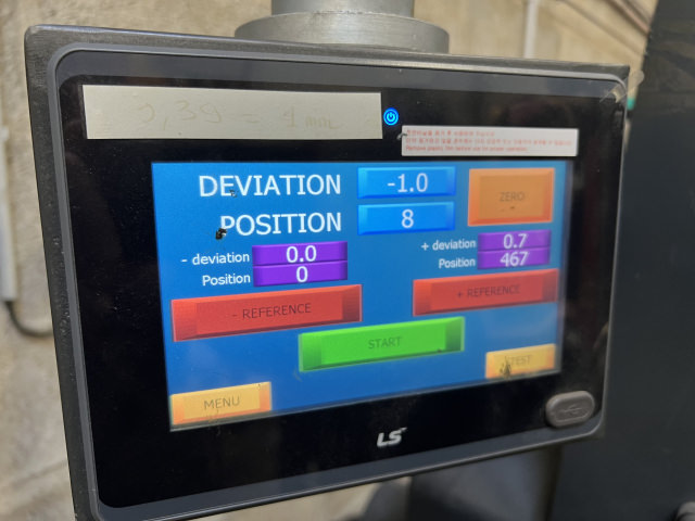

- Jante AVD:
=> voile côté intérieur de 0.7/0.39=1,795mm >>>> 0.3mm. Quasiment 6x plus…
Ils n’en revenaient pas! Ils ont pourtant l’habitude. La jante a un voile sur un gros tiers de rotation de la jante et de manière progressive. Cela ne peut pas être lié à un nid de poule car le voile serait beaucoup plus localisé.
C’est donc une malfaçon lors de la fabrication de la jante.
- Jante AVG:
=> Voile intérieur de 0.6/0.39=1,538mm >>>> 0.3mm.
Plus de 5x le maximum…
Et même pattern de voilage que la jante AVD => Problème lié à la fabrication de la jante.
Bref BMW m’a vendu des jantes pourries!
