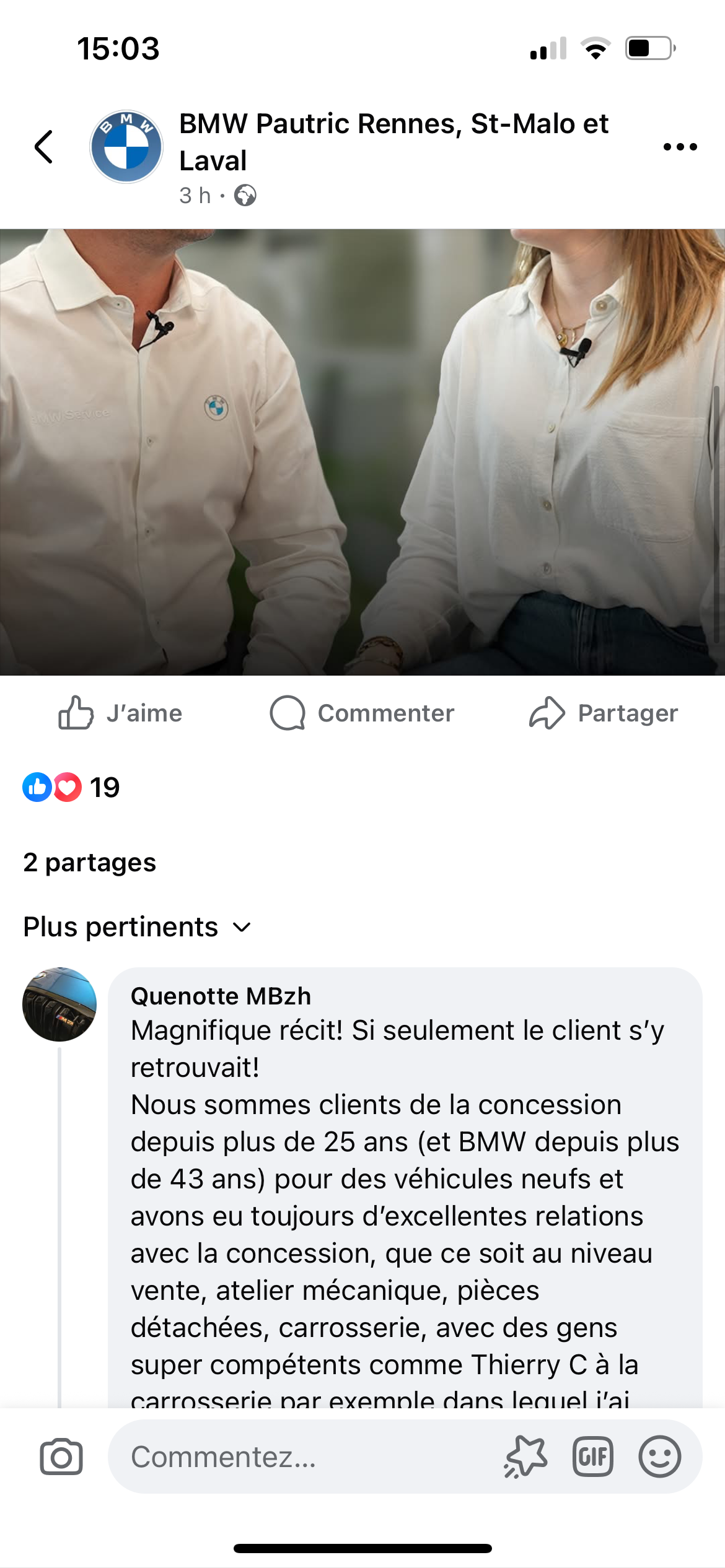

Ils m’ont banni, je ne vois plus leur contenu…

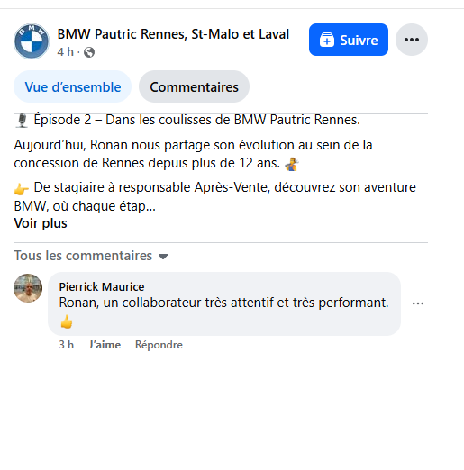

je ne sais pas si c'est juste chez moi mais je vois qu'un commentaire :
il y a 13 minutes, Slysio a dit :
Pareil
Oui ils m’ont kické et ont viré mes commentaires
Rien de méchant, juste quelques faits à propos de ce monsieur:
Magnifique récit! Si seulement le client s’y retrouvait!
Nous sommes clients de la concession depuis plus de 25 ans (et BMW depuis plus de 43 ans) pour des véhicules neufs et avons eu toujours d’excellentes relations avec la concession, que ce soit au niveau vente, atelier mécanique, pièces détachées, carrosserie, avec des gens super compétents comme Thierry C à la carrosserie par exemple dans lequel j’ai une entière confiance et qui réalise un travail d’une extrême qualité.

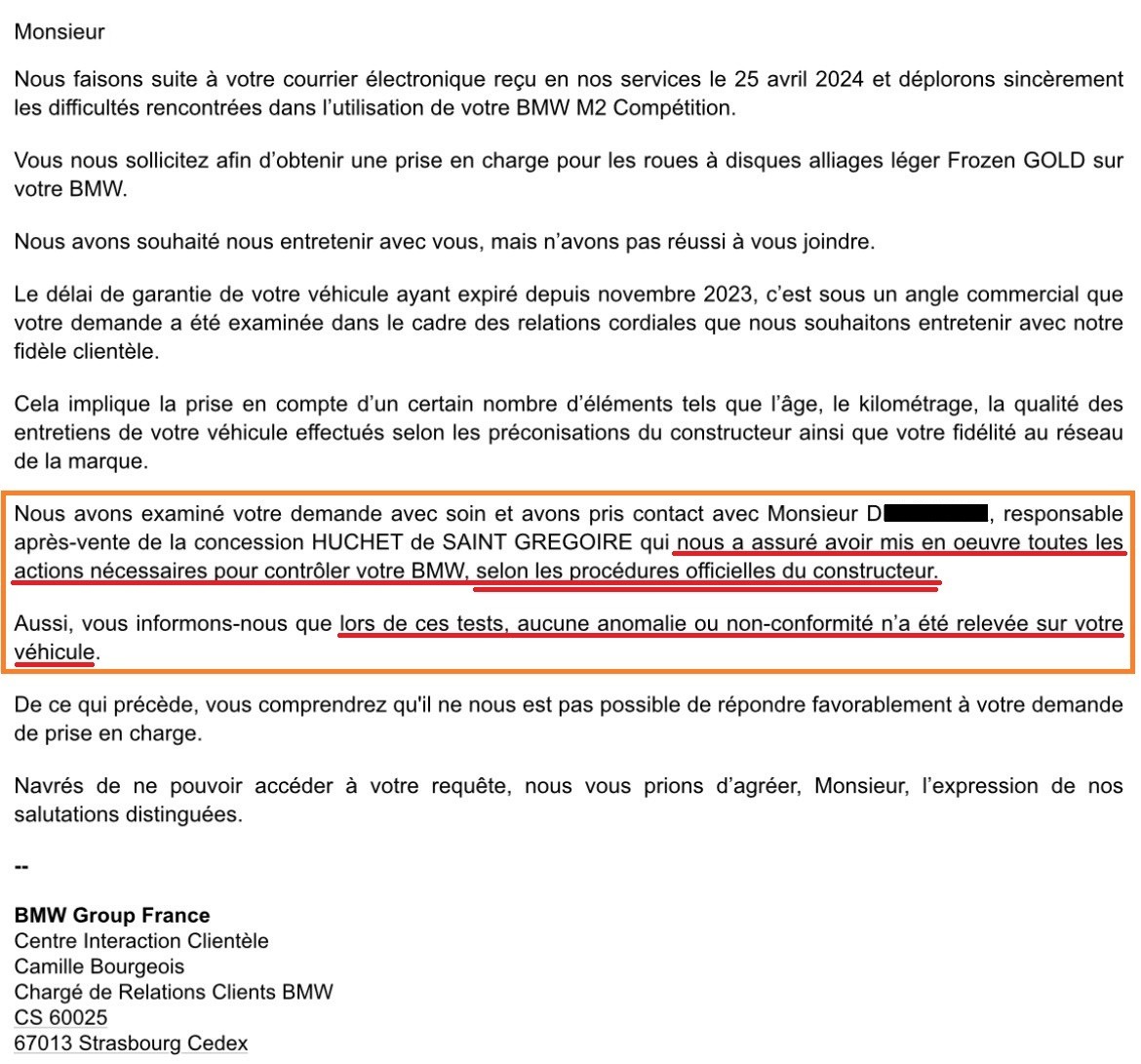

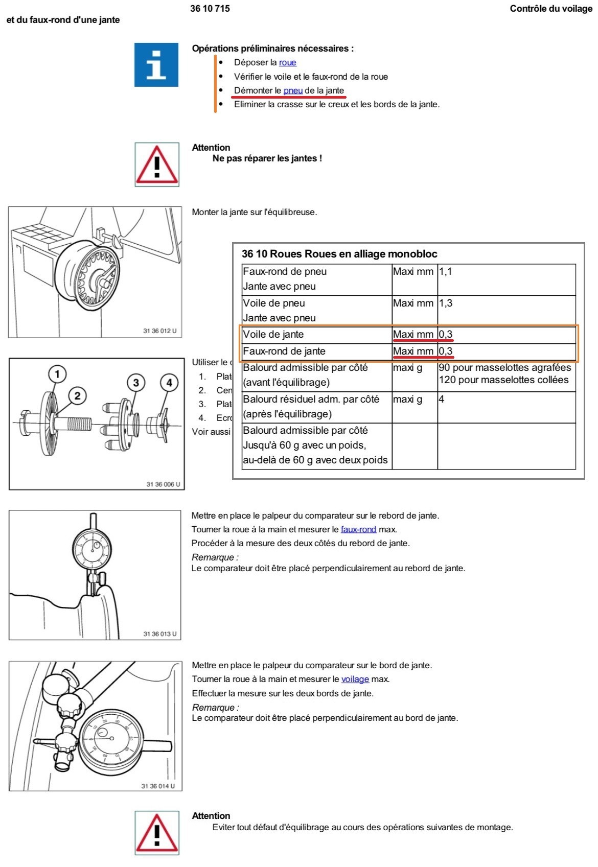

Mais j’ai des problèmes avec l’atelier mécanique depuis que Ronan D y a pris des responsabilités et c’est même devenu catastrophique pour moi depuis qu’il a pris son poste de responsable après-vente. Carter d’huile cassé lors d’une vidange, 4 jantes rayées suite à la géométrie qui a suivi. Réduction sur un pack de roues 763M (1000€ réels à leur charge, une roue valant +1500€ ttc client) pour se faire pardonner. Sauf que ces 4 roues font vibrer la voiture. Facturation inexplicable alors que le véhicule est garanti, refus de ce monsieur de mesurer les jantes selon les règles du constructeur que je lui ai même fournies et le pire est qu’il en a attesté du contraire auprès de BMW France qui a refusé la prise en charge… Normal ils se basent uniquement sur ce que la concession leur remonte. Et quand elle ne joue pas le jeu, le client n’a d’autre choix que de partir dans une expertise alors que tout aurait dû être réglé sans que le client ne lève le petit doigt…

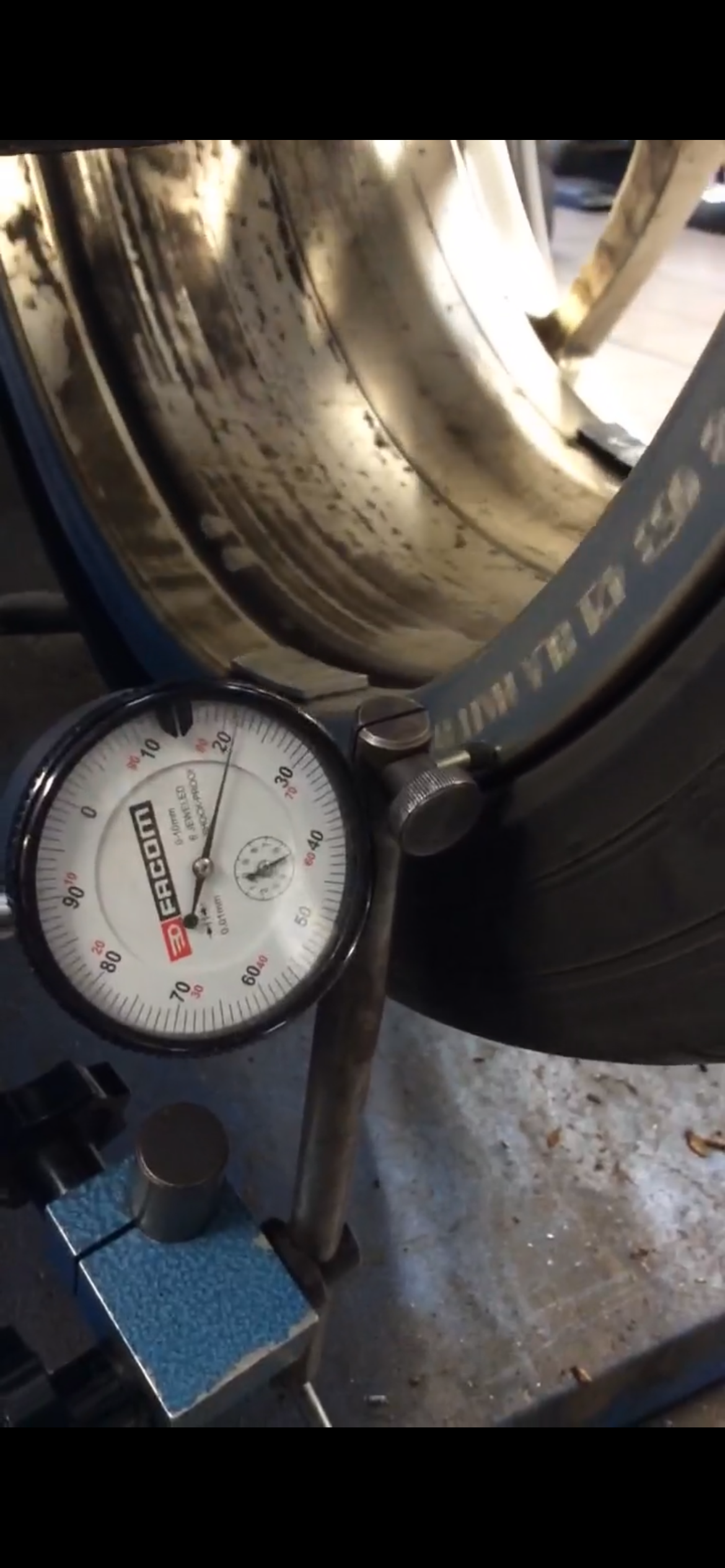

Le problème n’est pas léger: les 4 jantes ont une fonderie défectueuse: 1,8/1,6/1,0/1,0mm de voile alors que BMW indique 0,3mm maxi (cf. docs liés).

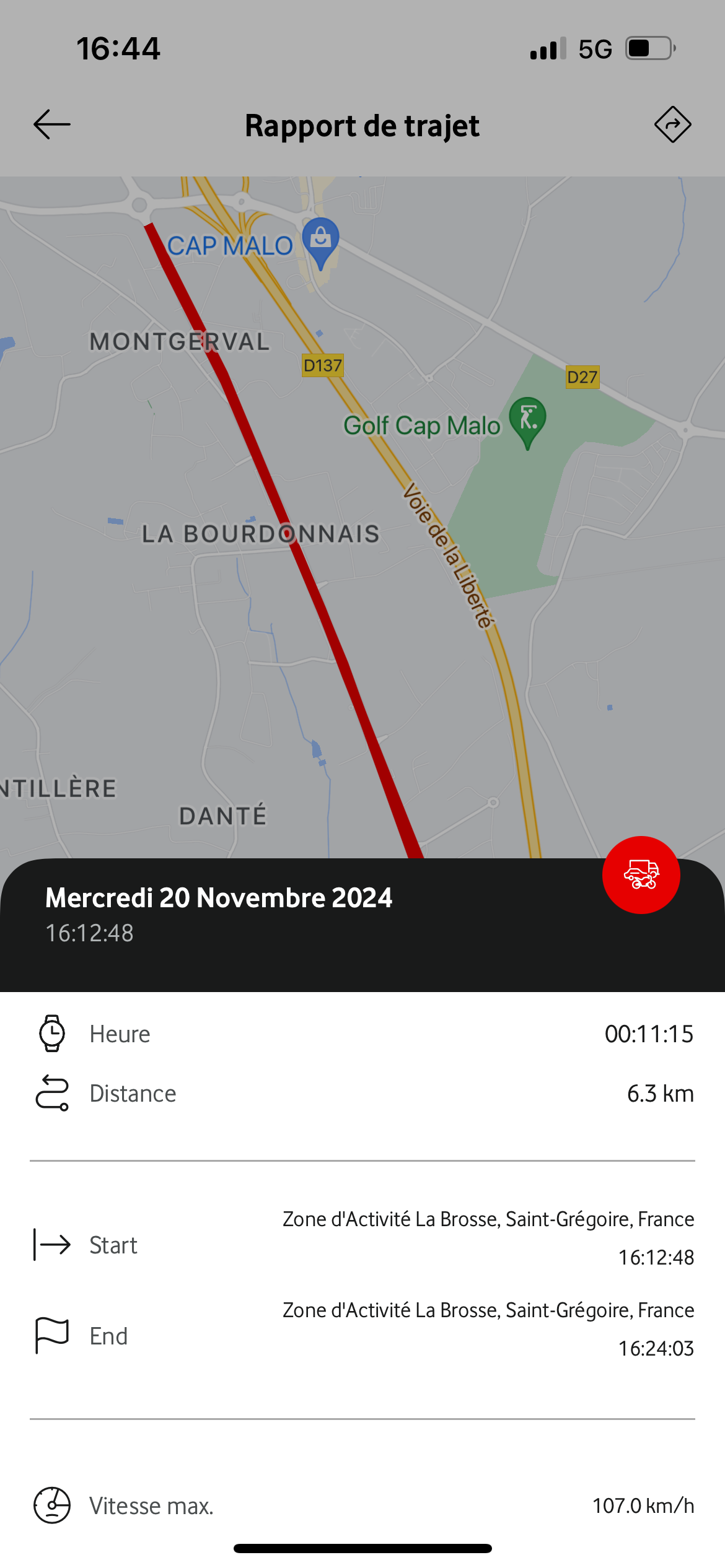

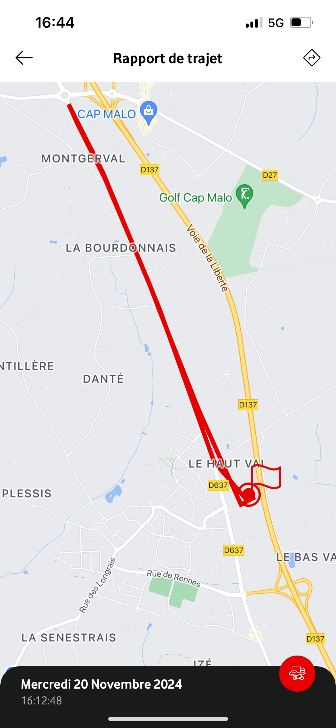

Les malversations à mon encontre ne s’arrêtent pas là, ce cher Ronan a aussi mis le dernier arrivé sur ma M2C pour une vidange/LDF alors qu’un technicien certifié M aurait dû s’en charger. Et le pire c’est que le technicien, en plus de son travail de cochon avec de l’huile partout, est allé faire le guignol sans raison avec mon auto en tapant dedans à froid après la vidange, sous la pluie, toutes aides désactivées dans une zone commerciale à 50/70km/h avec une vitesse maxi de 107km/h indiquée par le tracker de la voiture soit minimum 40km/h compteur au dessus de la limitation…

Mesuré incorrecte réalisée par Huchet sans démonter le pneu:
Mesure effectuée par Jant’West suivant règles constructeur:
1.8mm de voile.
Joy-ride du technicien Huchet/Pautric Rennes:
107km/h sur la route du meuble!
