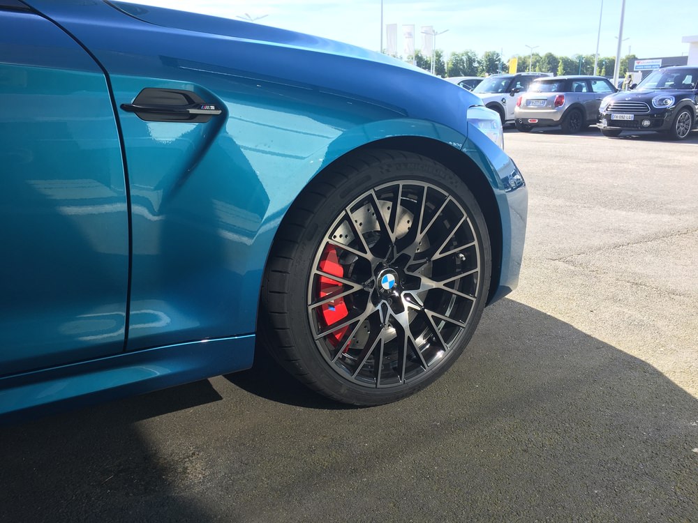

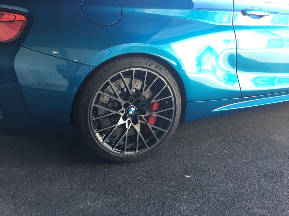

Montage du kit gros freins M Performance réalisé aujourd’hui ?
Un gros merci à Erika de la concession Huchet pour avoir géré tout ça ?

On 7/9/2019 at 6:47 PM, fredo M3 said:
Et question
j’ai lu qu’entte L’etrier Et la jante c’e Chaud niveau encombrement ?
Oui ya vraiment pas de place, un gravillon mal placé suffit je pense pour rayer l’intérieur de la jante, j'essaie de faire gaffe depuis que j'ai vu des photos sur des groupes M2C  ya des jantes qui ont bien mangées.. :ph34r:
C'est pour ça que je préfère le Castellet au Luc moins de gravier ??

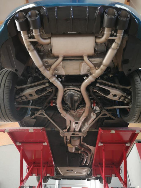

J'ai installé un silencieux Remus Sport avec embouts Remus Carbone-Titane.
Fini les baloches qui pendaient!
En fait la peinture haute température du silencieux d'origine commençait à s'en aller, et j'ai eu un bon deal sur remusshop.de :)
Pourquoi un Remus Sport et pas un Remus Race?
- Le Remus Sport est homologué
- Le Remus Sport a deux résonateurs sur les tuyaux de bypass du silencieux, ce qui donne une tonalité plus basse
- Le Remus Sport a un côté Dr Jekyll & Mr Hyde entre valves fermées et ouvertes
- La M2 est mon daily et donc il me fallait quelque chose de vivable avec le silencieux intermédiaire supprimé.
J'ai ensuite fait installer le midpipe Remus qui supprime le silencieux central/H-pipe.
Très content de mon achat. Le son est bien mieux, le look on n'en parle pas.
Il reste encore le côté double tri-cylindres avec des trous et des bosses dans le spectre suivant le régime. Mais ce sera l'étape d'après.
J'en ai profité pour installer un technicpnp ASD removal harness pour désactiver l'ASD sans provoquer de code erreur dans le module ASD. Cela a aussi réduit un peu le souffle.
L'étape d'après nous y voici!
J'avais prix un midpipe Remus qui supprime le silencieux intermédiaire pour vérifier qu'il n'y avait pas de code défaut de généré. Je n'ai pas eu de problème et je suis donc passé à l'étape suivante.

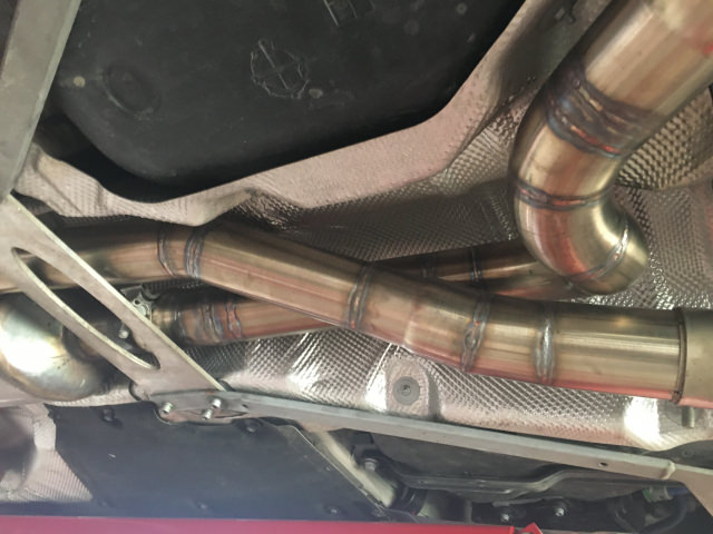

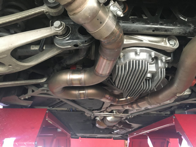

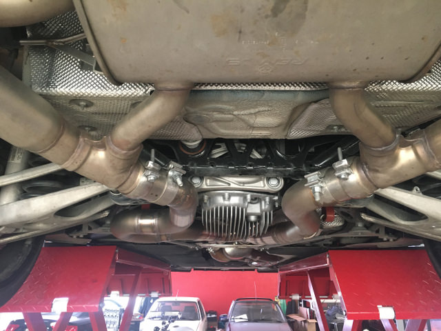

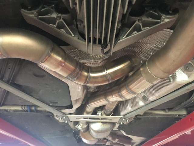

=> Réalisation d'un midpipe custom equal length post OPF.
Les S55 font un bruit bizarre à cause de l’asymétrie entre les longueurs de tuyaux des cylindres 1-3 et 4-6.
En sortie de downpipe, il y a 32cm de différence entre les tuyaux des cylindres 1-3 (à droite) et 4-6 (à gauche):
La différence est accentuée ensuite jusqu'à environ 38cm de différence une fois le pont franchi.
Bref, ça sonne comme une patate, avec un son de deux tri-cylindres non accordés, avec des trous et des bosses dans le spectre sonore suivant le régime.
L'idée est donc de rééquilibrer les longueurs de tuyaux entre les OPF et le silencieux arrière.
Il y a une permutation de la position des tuyaux pour bénéficier de l'asymétrie devant le pont pour gagner un peu de longueur.
Les tuyaux du Remus étant en 70mm (65mm d'origine), la longueur de tuyau en 70mm a été équilibrée aussi.
Tout est modulaire et démontable (possibilité de remettre le midpipe Remus, le midpipe d'origine).
Voici donc le résultat:
Et niveau son?
Fini le bruit de double trois-cylindres. Plus de trous ni bosses dans le spectre en fonction du régime.
Straight-six is back!

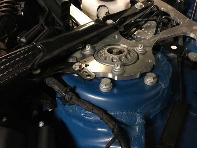

- Installation des renforts de chapelle d'amortisseur avant (présents sur M3/4 mais pas sur la M2C) d'ici la fin de semaine.

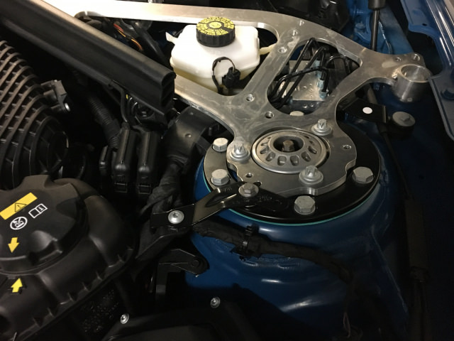

Installation des renforts de chapelle d’amortisseurs en cours!
Avant:
Après:
il y a 47 minutes, Quenotte a dit :
Installation des renforts de chapelle d’amortisseurs en cours:
Quel est l avantage ?
