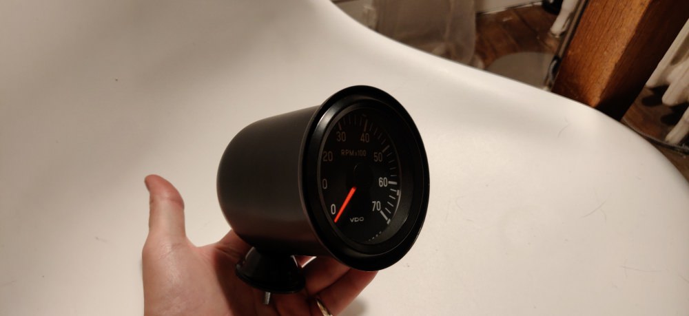

Aussi, je veux un compte tour déporté, plus dans le champ de vision du conducteur, j'ai donc pris un VDO (pas de chinoiseries) 80mm, avec un joli support.
Seulement, j'ai peur que ce soit un peu compliqué à brancher... J'imagine que je peux reprendre en partie le câblage du compteur ? Quelqu'un a déjà fait ça ?

Personne n'a d'idée pour le compte tour ?
Normalement ça se branche sur la bobine, mais là pas possible, y'a une bobine sur chaque bougie...

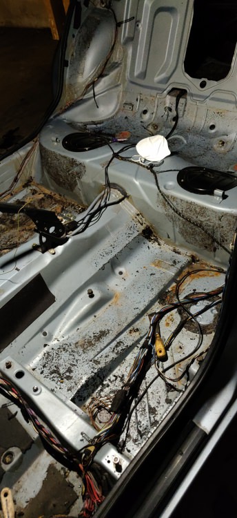

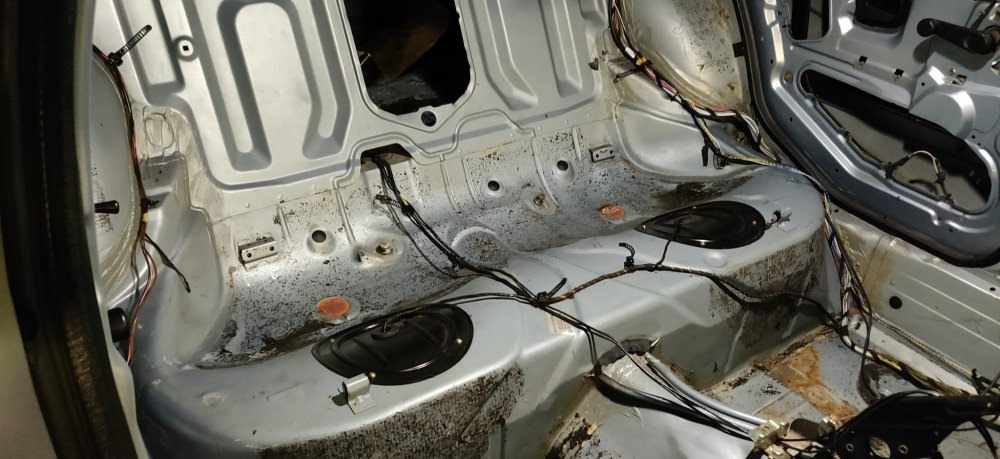

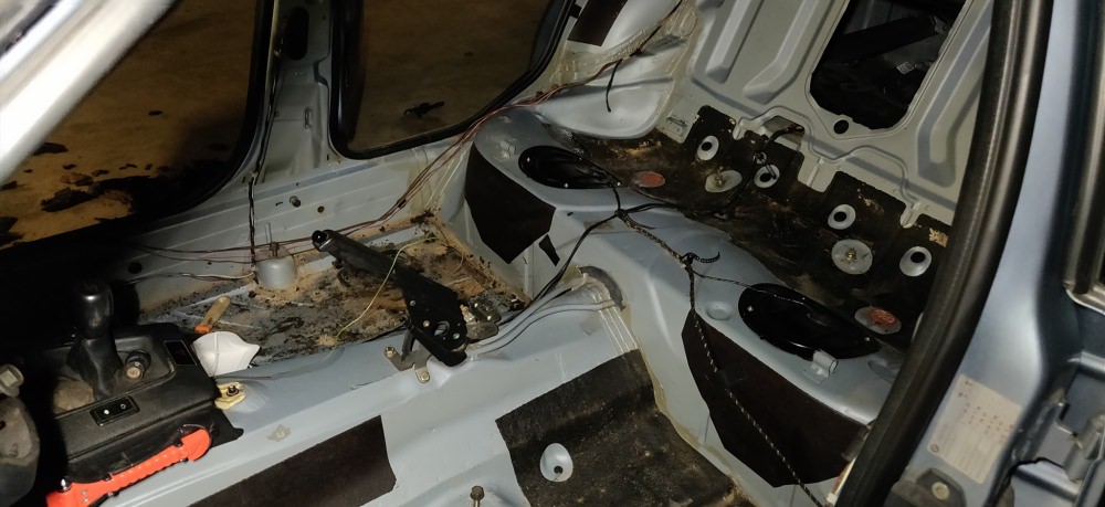

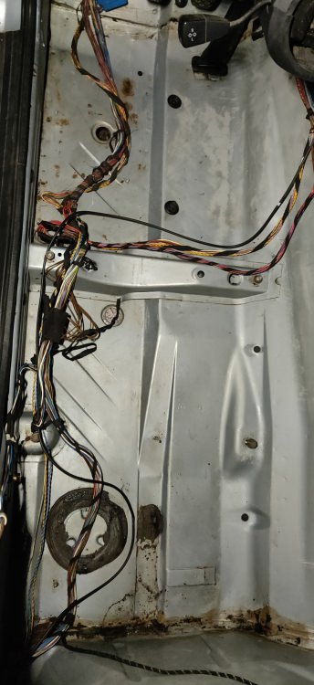

Salut à tous, et joyeux fêtes de fin d'année !
J'ai abandonné l'idée du compte tour supplémentaire, trop compliqué !

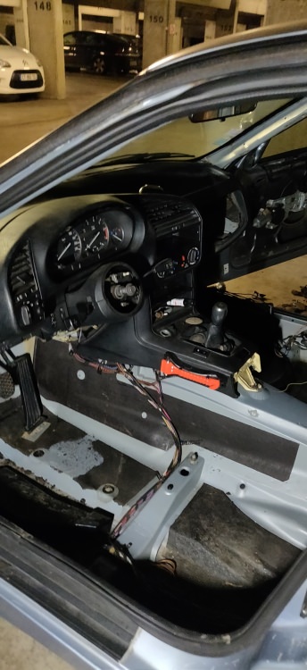

Le vidage de la caisse bat son plein et j'ai passé pas mal de temps à sortir tous les isolants de la voiture, quel merdier, je souhaite pas à mon pire ennemi d'avoir à faire ça ! Là j'ai sorti le tableau de bord et je dois encore enlever le gros isolant qui est derrière, puis ranger un peu les fils électriques et virer ceux qui ne vont plus servir !
Une fois prête, la caisse accueillera les baquets et harnais, ainsi que le nouveau volant, puis direction le garage pour remplacement des flexibles d'origine pour de l'aviation avec la purge des freins !

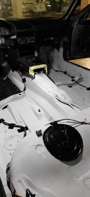

Salut à tous,

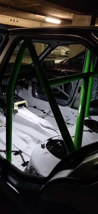

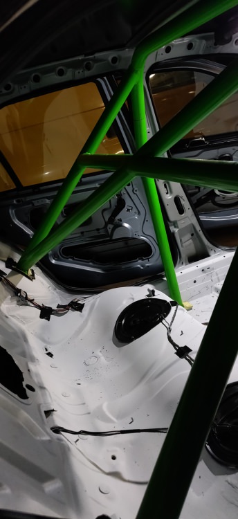

J'ai mis un petit coup de peinture pour faire propre à l'intérieur, qui est enfin prêt à recevoir les baquets et l'arceau. J'ai fait des montages à blanc pour voir un peu comment adapter, maintenant il faut que je commande la boulonnerie et la ferraille adaptée puis que je m'y mette...
Concernant l'arceau (qui ne va pas rester vert...) on est d'accord qu'on soude des plaques de renforts aux endroits où il vient se boulonner, puis on boulonne simplement avec du gros boulon en 10.8 ? Vu la configuration de l'arceau, pensez-vous qu'il serait judicieux de rajouter une barre entre les 2 pieds latéraux ?
Merci !

pour revenir a tes fixations de harnais tu peut les mettre sur tes barres d'arceau arrière
tu passes le harnais en boucle sur tes barres horizontales attention si tu perce le tube tu doit mettre une entretoise a l’intérieur
