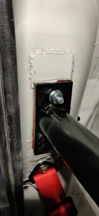

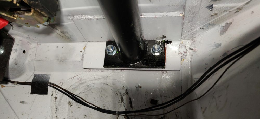

Gros taf pour l'arceau, décapage sous caisse et passages de roues obligatoire avant soudure ( tôle mise a nu), et avoir un copain bien doué en soudure, ne boulonne pas soude contre plaque et arceau.
Hello,
Merci pour les infos ! Je connais bien un garage qui est spécialisé VW ancienne dans le 77, il maîtrise largement la soudure, il va me faire ça.

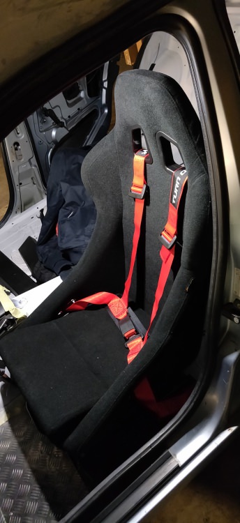

Pour les harnais je vais les mettre sur les points de ceintures arrière, les harnais que j'ai sont des modèles avec patte de fixation pour boulon d'ancrage.

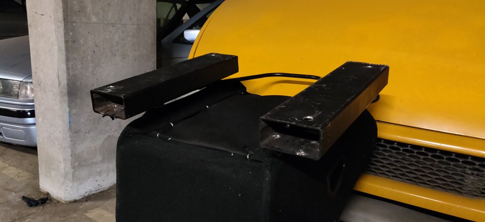

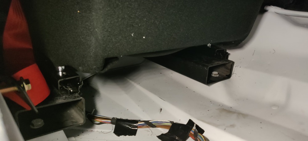

J'ai pas beaucoup bossé le week end dernier j'ai simplement posé le baquet conducteur, j'ai réussi à trouver la bonne hauteur et à le centrer au mieux grâce à 2 tubes acier rectangle 3mm en 50mmx100mm, le tout avec de la visserie neuve 8.8.

Je partirai plutôt sur de la 10.9 en visserie, surtout pour un siège qui fait parti des éléments de sécurité.
Projet sympa sinon ! ;)
je mettrais du 10.9 pour la liaison support/caisse ... résistance à l'arrachement ...
et du 8.8 pour les vis "équerre de siège/ baquet" , pour leur souplesse , et leur élasticité au cisaillement ...
c'est mon avis ...
perso , pour les vis qui fixent les baquets sur les équerres  , je mets de la btr en inox ... c'est propre , solide , et ça vieilli bien ...

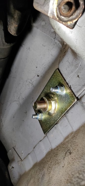

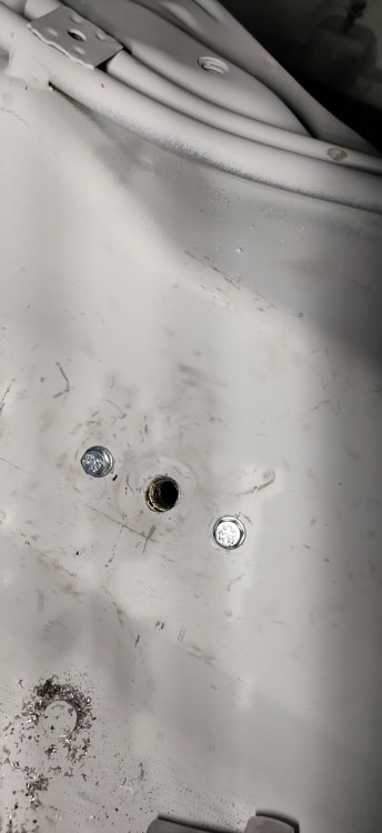

Hello,

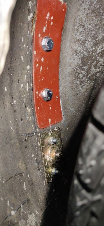

J'ai suivi les conseils pour créer un point d'attache harnais, ça semble pas mal.
Merci !

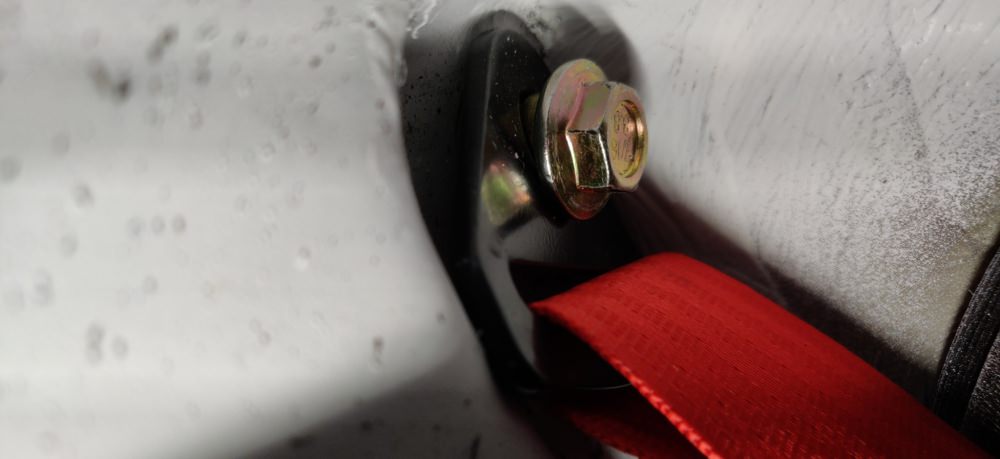

Hello,

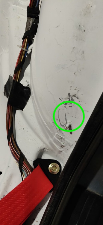

Concernant les attaches arrières pour les harnais, j'ai voulu prendre sur les fixations basses d'origine des ceintures arrière. Au centre ça va, mais sur les côté le trou est dans un renfoncement, donc la boucle métal de harnais ne passe pas correctement et bloque, le montage n'est pas bon. Je pense faire un nouveau point d'accroche en bas du passage de roue (ovale vert sur la photo), qu'en pensez vous ?
Merci

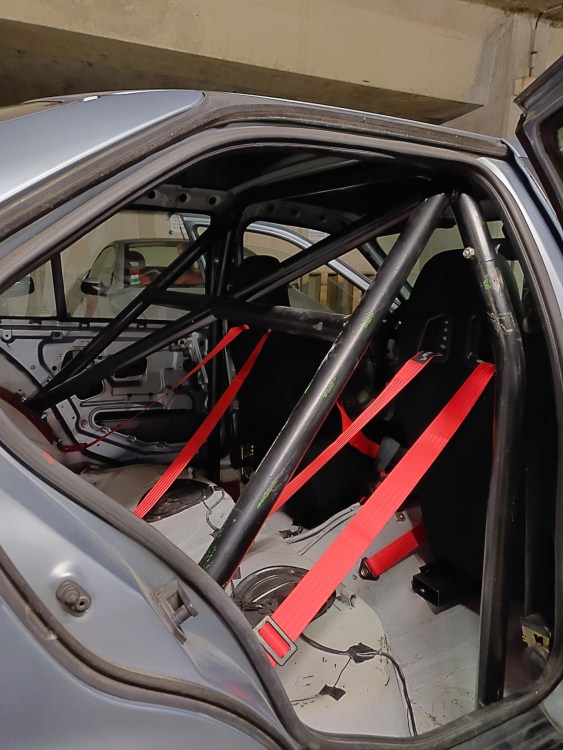

Hello,

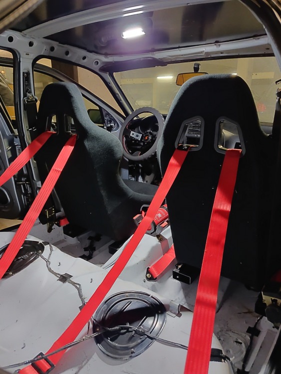

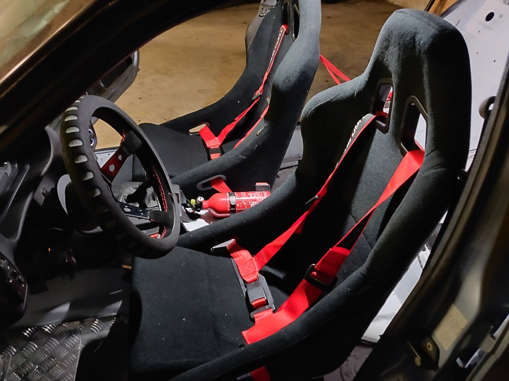

Voilà, les baquets sont posés, les harnais aussi ainsi que le volant (qui a un couvre volant moche juste pour la protection pendant le bricolage)
Il me reste à faire poser l'arceau, le x-brace, les durites de frein aviation avec le liquide adapté puis quelques bricoles, et on pourra tester ça en conditions réelles !
Salut à tous,
L'arceau a été posé par un pro, avec le X-brace, les flexibles aviation et liquide RBF600 au passage. Elle est donc prête pour commencer ! Première sortie aux Ecuyers le 17/03, s'il y en a parmi vous qui sont sur place, n'hésitez pas à dire bonjour :)
