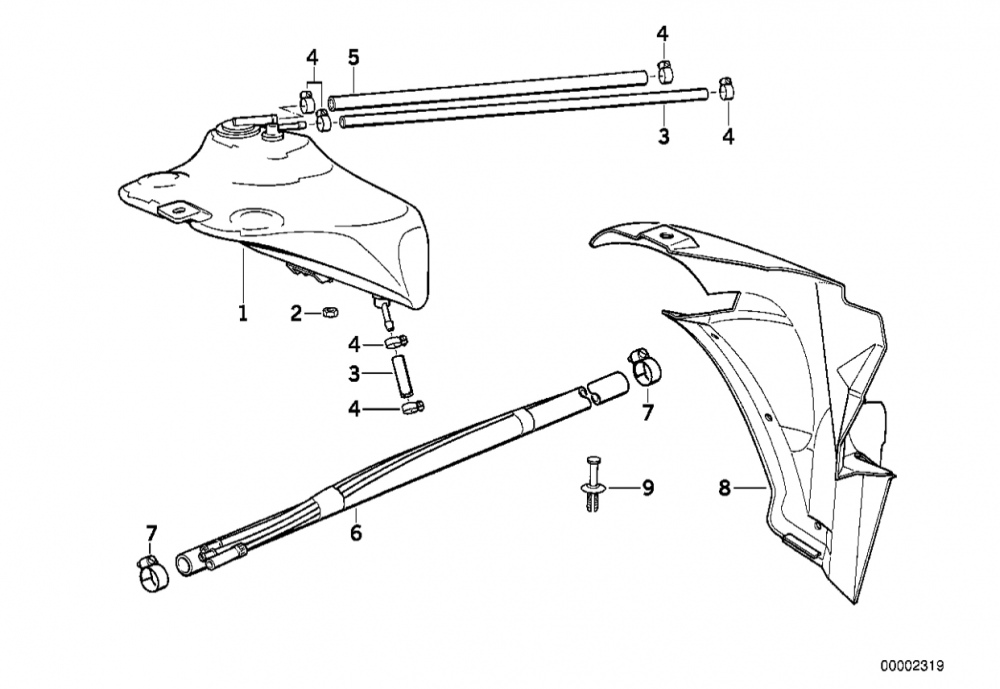

suite à la réfection du train arrière sur mon 3.0, je suis allé un peu plus loin histoire d identifier pourquoi elle sent l essence quand je roule après avoir fait le plein.
reservoir tombé, je vois des traces de fuite au niveau d un groupe de durites qui partent dans l aile arrière. A l autre bout, j ai bien trouvé le vase d expansion, caché sous l habillage du passage de roue arrière droit.
Par contre je vois mal comment cheminent ces durites. Ça n a pas l air accessible.
Avez vous déjà fait cela? Comment faut il procéder ? Faire une remorque avec une ficelle afin de tirer ensuite les nouvelles durites?

Elles fuient ou les durites cotés reservoir ou coté vase?
Tu as essayé en demontant la garniture interieure ARD?

ça passe dans un tube qui ressort au dessus du réservoir si je ne me trompe pas...

Il y a 13 heures, gegette a dit :
je  confirme ....je suis en plein dedans en ce moment . Le groupe de durite N°6 est saucissonné donc si tu veut l'extraire attache effectivement une ficelle ou un câble électrique.  Mais je doute qu'une durite soit percée dans ce canal ( a moins ) d'avoir percé pour mettre un bon gros ampli boum-boum dans le coffre :o
si fuite il y a , il faut voir:
1/ tes collier
2/ou les sertissages du tuyau Noir sur  sur la durite
3/ porosité des durites ?
Mais autre piste : sur les 3.0L cela sent l'essence parfois et ca viendrait plus des durites a l'avant ? avis aux plus connaisseurs que moi....
dernier conseil soit vigilant si tu retires les durites du vase d'expansion je viens de Peter 2 embouts.... les durites sont quasi collées ( avec le temps )
