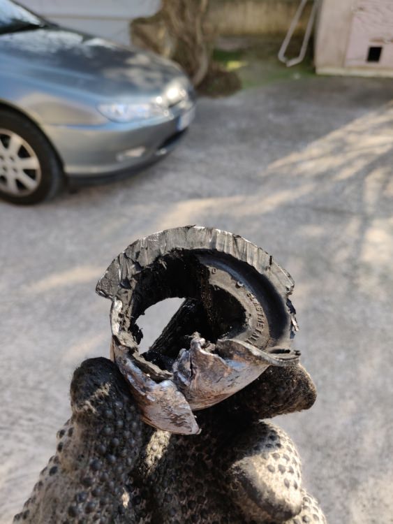

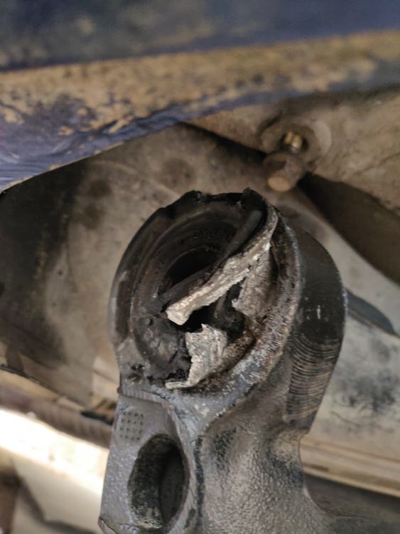

Bon... J' ai réussi à faire un côté...
Ma méthode, couteau chauffé au chalumeau, découpage de tout le caoutchouc, ensuite scie a métaux pour le contour....
Je me suis intoxiqué la gueule, mais j ai réussi.
Pour mettre le powerflex j' ai un peu galéré car même avec la graisse ça passait pas.
Du coup j ai mis un collier sur le SB, pour le écraser légèrement, j ai rentré le sb, puis j' ai levé de collier. Ça se fait seul...
