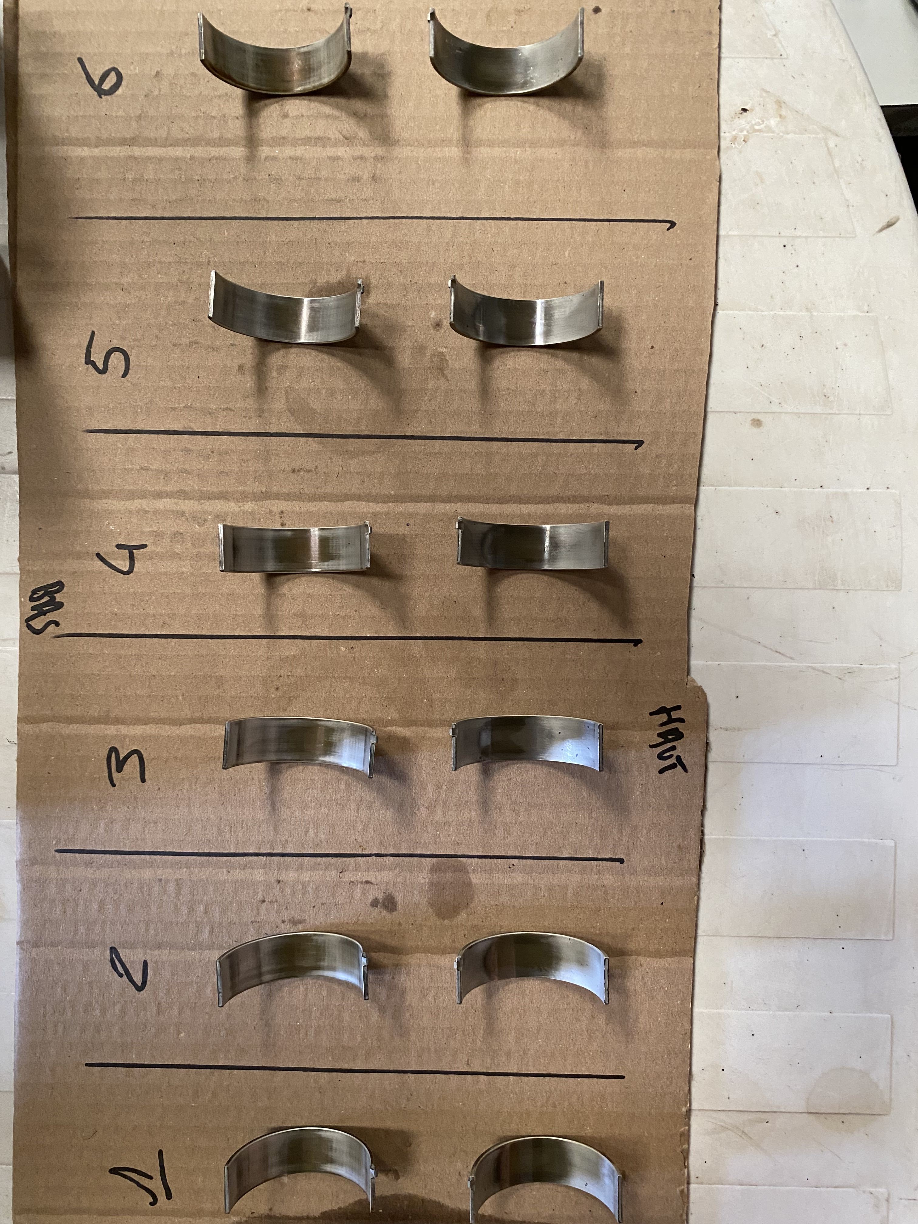

Opération coussinets en cours, voici les miens, pour rappel 91000 km. J’imagine rien d’alarmant, aucun ressenti au toucher, les plus expérimentés donneront leurs avis !!?? D’ailleurs pour info impossible de commander en amont les coussinets, la classification ce trouve gravé sur la masselotte/flasque du vilebrequin cylindre numéro 1. Il faut démonter avant de commander. Il y’a 6 lettres correspondant aux 6 cylindres. Soit du R soit du B ou les 2 mélangés. Le R correspondant à du coussinet jaune pour la bielle, rouge pour le chapeau de bielle. Le B correspondant à du coussinet violet pour la bielle, bleu pour le chapeau de bielle. J’ai eu que la lettre R pour les 6. J’ai aussi si ça peut aider, tout les couples de serrage (Newton et angulaire) pour la partie coussinets, pompe a huiles, carter moteur etc….😉

il y a 5 minutes, BMW91 a dit :

Il y a 8 heures, LeoPolo a dit :
Ben… ils sont neufs ces coussinets??  😁
-> pour le moment, je n’ai pas encore vu de coussinets sur s55 qui méritaient d’être changés…
Je me suis fait la même réflexion. Il y en a 2-3 qui ont fait le changement des coussinets sur le forum et à chaque fois l’usure est minime.
