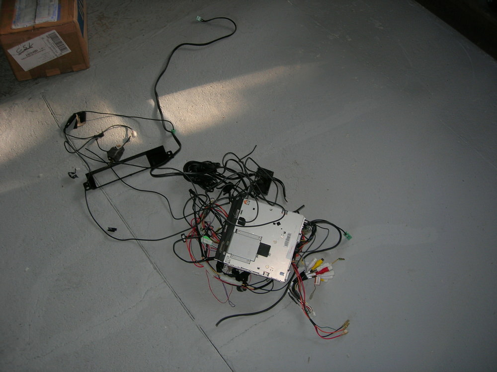

Puis nettoyage de l'électricité : le précédent propriétaire avait posé un GPS aftermarket, qui en plus d'être gros et moche était complètement obsolète, et avec un énorme module HDD dans le coffre. En plus de ça il y avait aussi un détecteur de radar (c'est commun et légal ici) collé à même le tableau de bord. Ce truc est absolument atroce : il te prévient de tout, absolument tout (radar, carrefour, entrée d’autoroute, virage serré, trafic, accident...) avec moult bips et autres sonorités de jeux vidéos... C'est simple, il est impossible de tenir une conversation lors d'une traversée de Tokyo tellement le truc ne s'arrête pas... :P
Le tout était aussi branché à la Remi Bricol'tout avec des fils dans tout les sens et des raccords en veux-tu en voilà (à la japonaise quoi...).
Donc on a tout dégagé! :nickel7:

La tonne de fils ! c'est vraiment ce qui m'enerve le plus avec mes imports du japon, tous ces rajouts electriques et connections a l'arrache dans tous les sens.
mais c'est clair , c'est pareil sur toutes ...
ça c'est la moins pire :-?
pourtant on pourrait penser qu'ils ont l'amour du travail bien fait dans le pays du soleil levant
sur ce point là , c'est bien fait .. mais ils ne coupent aucune longueur ...
sur une E46 j'ai vu un TB plein à exploser ... juste allucinant , y'en avais partout .. autoradio , gps , lecteur dvd , antenne , recpteur peage ... la folie
avec le petit plus ... dés que tu met le contact y'a une petite japonaise qui te dis des truc bizarre mais de maniere tres sensuelle :ptdr:
