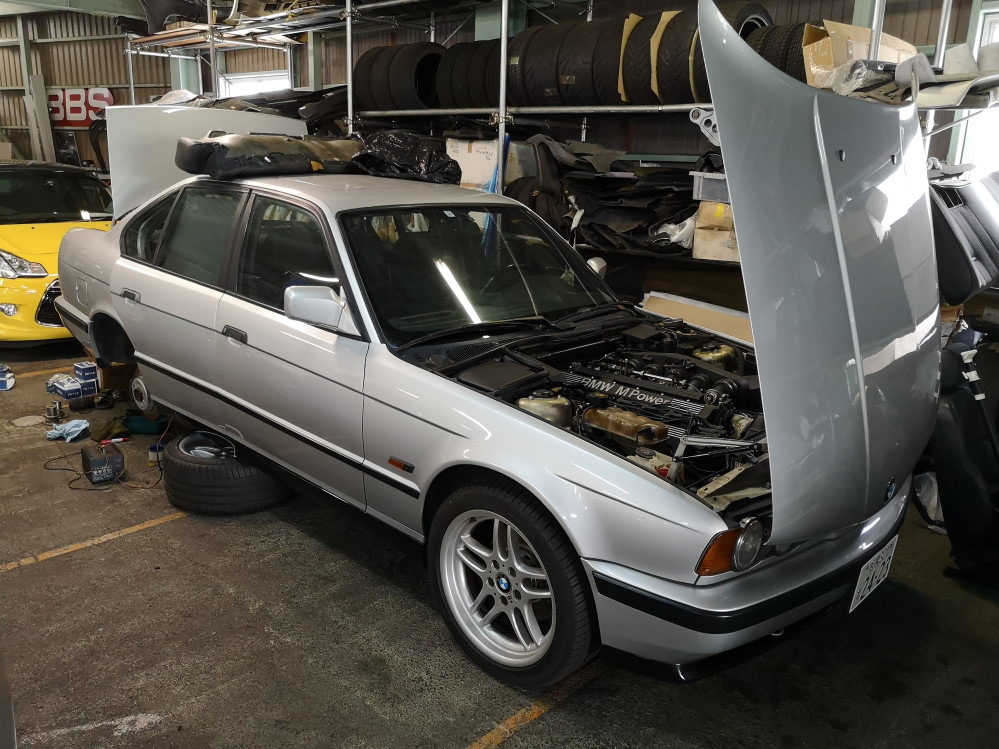

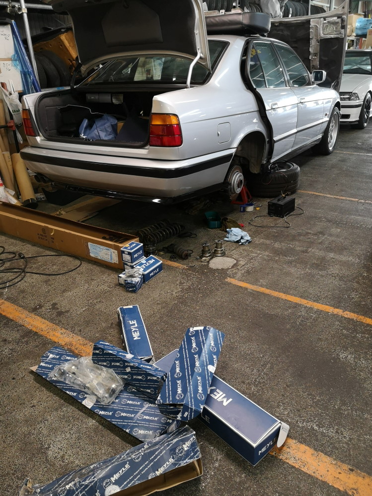

Quelques nouvelles de la M5 que j'ai pu aller voir en rentrant au Japon.
Le moteur se porte comme un charme mais évidemment sans amortisseurs à l'arrière, pas moyen de tester :)
J'ai donc racheté un set complet de biellettes, bras de suspensions, et silentblocs, afin de retrouver un comportement digne de ce nom. Cette génération E32/E34 est très sensible de ce point de vue je trouve, la voiture étant finalement assez lourde, les rotules et SB souffrent, même si la voiture ne roule pas ou peu.
A l'inverse j'ai pu vérifier l'état des silentblocs de têtes d'amortisseurs à l'arrière et ils sont comme neuf, tout comme les semelles supérieures des ressorts :nickel:
Par contre les soufflets et les semelles inférieures sont complètement détruites, notamment à cause de la fuite de liquide hydraulique, donc à changer. Je vais aussi changer les durits par acquis de conscience même si elles n'ont pas l'air trop mal, elles semblent sèches et je n'ai pas envie d'y revenir plus tard.
Nagengast a fini mes amortisseurs, j'attends qu'ils les envoient. Je passe en France la semaine prochaine et normalement à mon retour je devrais tout avoir pour lancer le remontage, objectif Ebisu début Novembre :)
Quelque photos du chantier en attendant:
