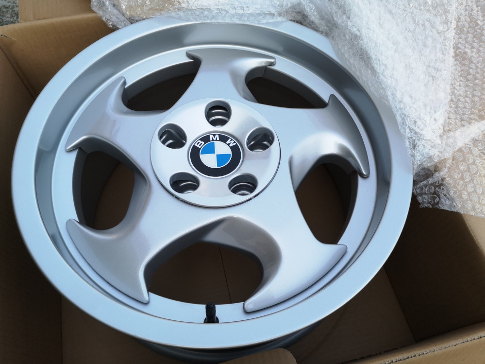

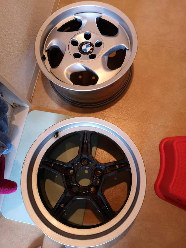

J'ai aussi craqué sur un set trouvé d'occasion:
Que j'ai envoyé en restauration aussi sec:
On va mettre 4 PS4 là dessus et au final comme ça la caisse sera quasi neuve et prête à rouler pour quand j'arriverai aux US. Je pourrais ainsi m'atteler à finir de restaurer le cuir : je suis très fier du boulot fait sur la console et la planche de bord qui sont aujourd'hui comme neufs, de même que l'assise de la banquette arrière.

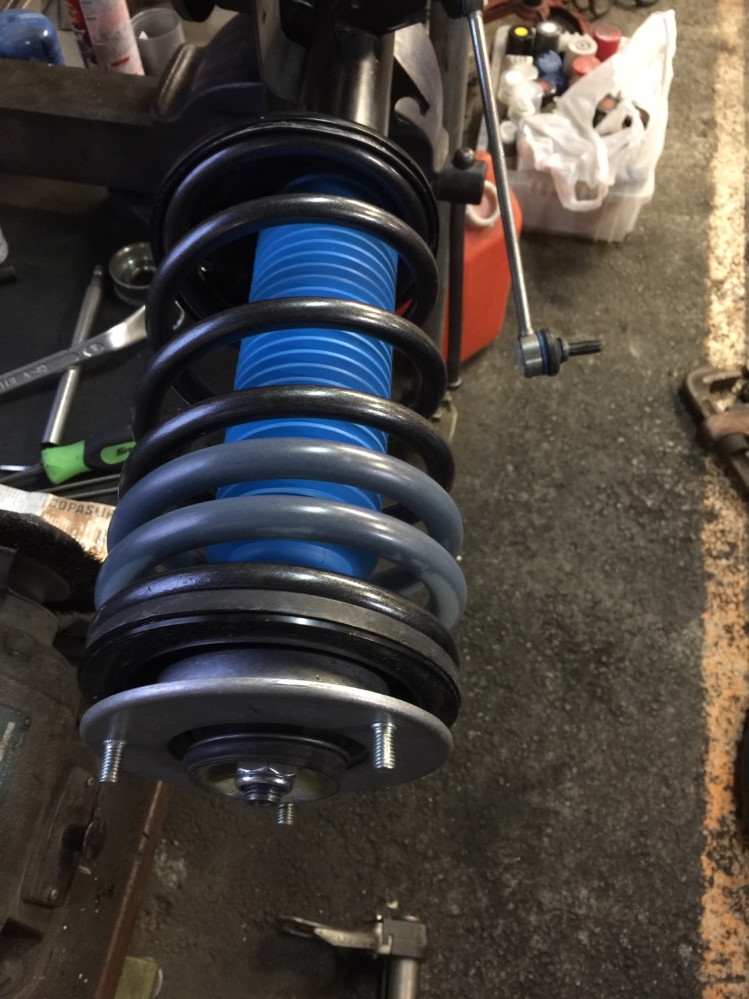

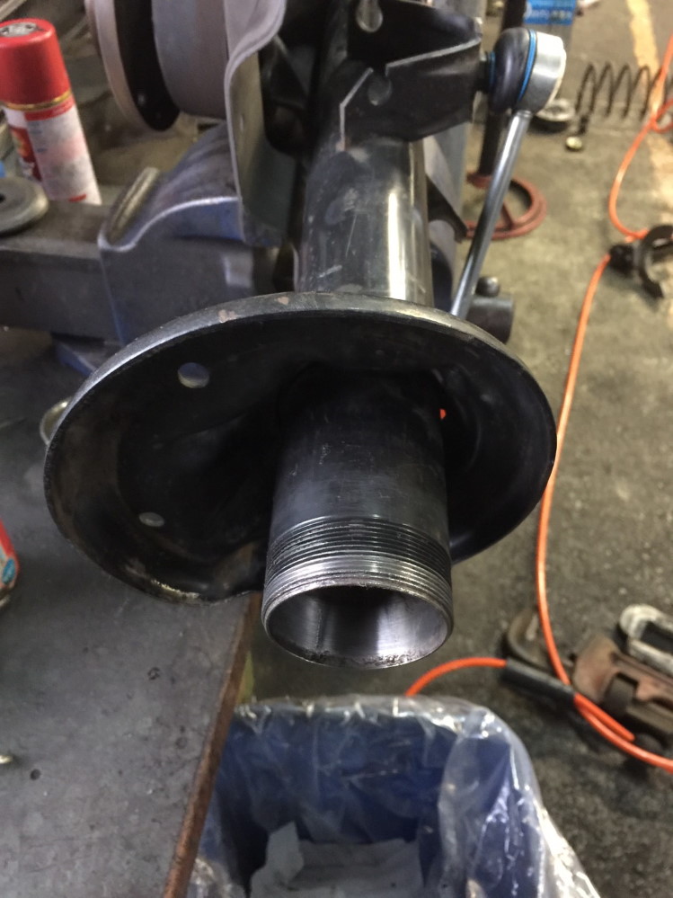

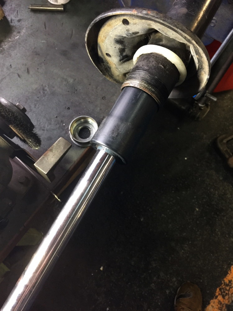

Mise en place des nouveaux amortisseurs à l'avant, avec des nouveaux supports.
Au passage un petit de coup propre et un voile de peinture histoire de faire bien les choses.
J'ai pris des Bilstein B8 pour aller avec les 2cm de rabaissement des ressorts H&R, on verra ce que ça donne niveau fermeté vu que l'arrière reste à l'origine mais je pense que ça devrait le faire.
Du coup pose des ressorts à l'arrière aussi, le rabaissement n'est que de 0.5 cm à l'arrière par contre (et de toute façon la hauteur de caisse est réglable via la suspension hydraulique). Donc esthétiquement je pense que ça va être nickel: léger et discret, tout en réduisant un peu le roulis et le coté bateau des suspensions.

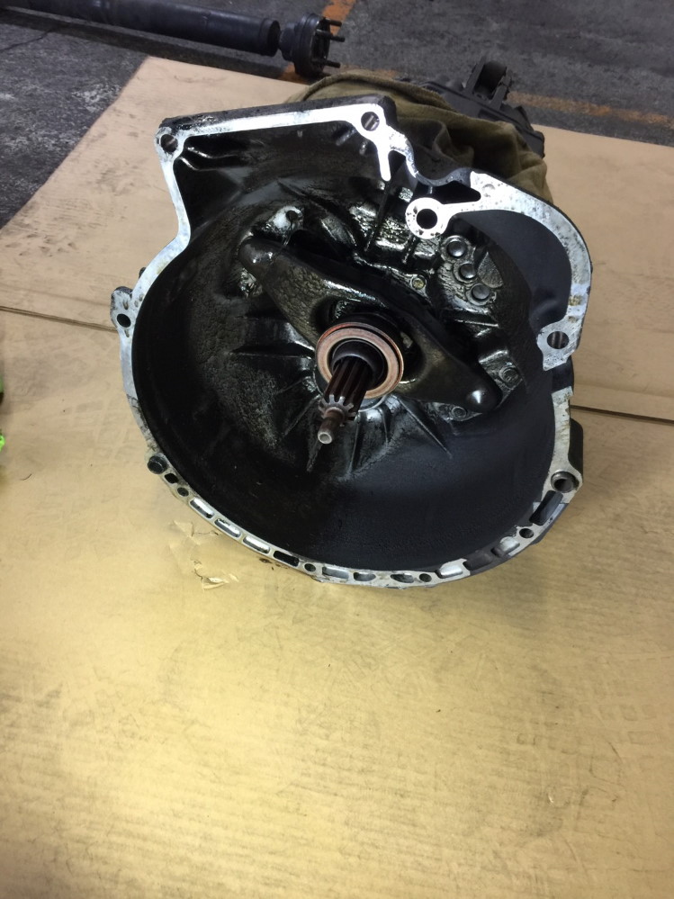

La suite maintenant, on tombe la boite!
L'embrayage d'origine est en fin de vie, sans être complètement mort, mais outre un roulement de butée devenue extrêmement bruyant, je n'aimais pas du tout le feeling mou et flou que j'avais à la pédale. Celui de la M3 mordait vraiment fort et très nettement et j'aimais bien cette sensation. J'espère qu'avec tout à neuf on en sera plus proche.

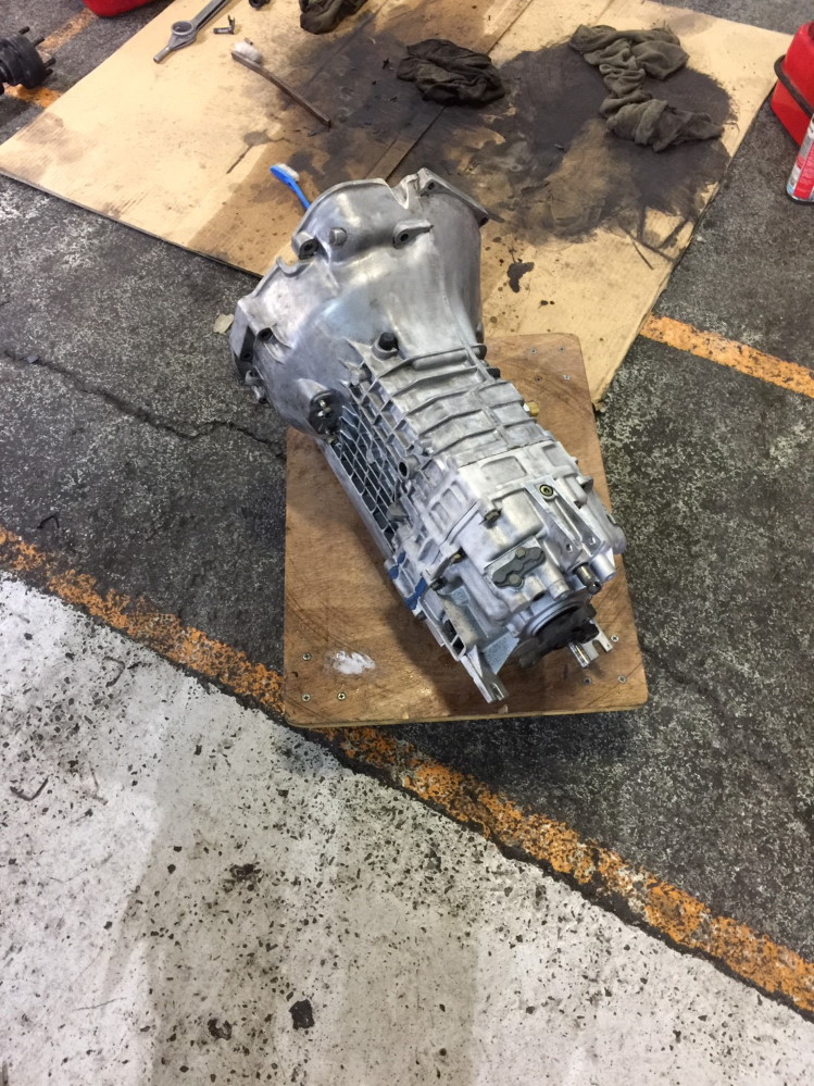

Au passage gros coup de propre sur la boite, c'est tout beau :)

En attendant j'ai fait monter mes nouvelles jantes en Michelin PS4 tout neufs, et la voiture sera bientôt prête, j'ai hâte !

Coté boite, changement du roulement:
Pareil en sortie, avec roulement et joints neufs:
Hop c'est tout beau:

Autant j'aime bien les jantes Style 37 (les fameuses M-Parallel) autant je trouve que la voiture a une classe absolue avec les Style 21, surtout remises à neuf comme ça.
