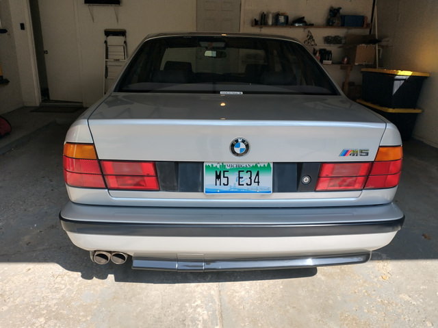

Gros délire!!! J'ai enfin reçu ma plaque :W
Modifié par Neubauten
Ca c'est de la personnalisation !!! ??
Ça c’est delà plaque qui déchire. J’adore ?

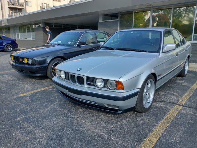

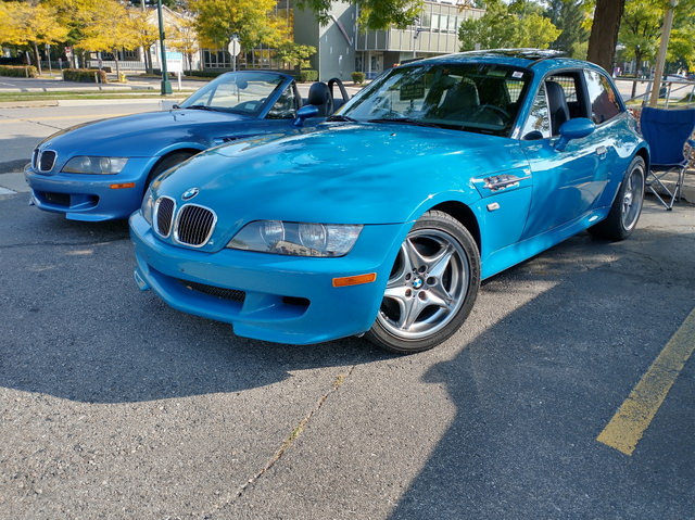

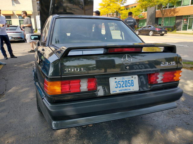

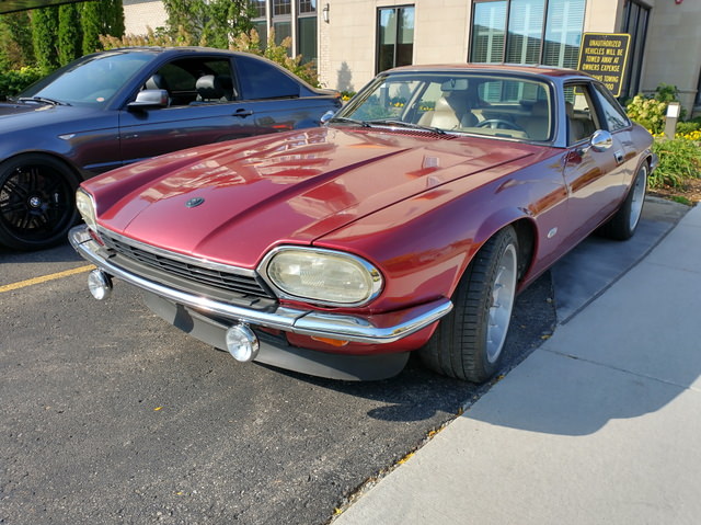

J'ai découvert un association dans le coin qui organise des Cars & Coffee à Birmingham, pas trop loin de chez moi mais suffisamment loin pour que la voiture ait le temps de chauffer correctement 😀
Ca s'appelle Eurotic of Detroit, et évidemment seules les européennes y sont autorisées. C'est organisé avec un café qui s'appelle le Svenska Café, tenus par des Suedois et du coup les Volvo y ont naturellement la part belle, mais il y a vraiment de tout. J'y suis allé deux fois en Octobre et y fait de bonnes rencontres et vu de belles choses.
C'est assez marrant, comparativement au Japon où les caisses sont systématiquement immaculées et où j'avais l'impression d'être vraiment un sale pauvre, ici les gens n'hésitent pas à venir avec des poubelles des voitures dans leur jus, et de toutes sortes, donc va de la Golf de base en leasing à l'AMG GT, en passant par tous le spectre du vieux au neuf. On retrouve souvent le niveau d'exigence américain pour les belles finitions, mais ça respire la passion et on ne ressent du coup aucun élitisme, ce qui est sympa aussi :)
L'organisateur est un dingue d'E34, il retape une 535i de fond en comble (caisse entièrement poncée, repeinte), avec une abnégation dont je suis incapable (parce que bon une 535i ça doit valoir 2000 balles un bon jour), mais à l'américaine donc straight pipe et gros turbo en vue... Pas mon truc mais le mec est sympa, Forcément il est tombé amoureux de ma voiture et m'a expliqué toute la vie de sa voiture avant même que je n'ai posé la moindre question.  😅
J'y suis allé fin Septembre, puis fin Octobre pour Halloween, et je suis vraiment surpris car ma voiture a vraiment attiré les foules, on m'a proposé un photoshoot et potentiellement de tourner une vidéo aussi pour je ne sais quelle chaîne Youtube... Sympa :wink: ... Mais pour l'instant en attente à cause du Covid.
Quelques photos de l'event de Septembre :

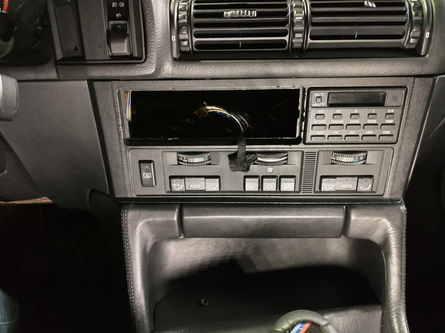

J'ai finalement décidé de m'attaquer à ma radio.
J'ai hésité à racheter un poste OEM, pour remettre tout à l'origine, y compris le chargeur CD dans le coffre. Malheureusement de ce dernier il ne reste en fait que le boitier, le chargeur pour mettre les CD est manquant. De plus je ne peut pas rouler sans smartphone ici, j'ai besoin du GPS, surtout si on veut faire des petits road trips dans la région.
Il existe des rétrofit bluetooth sur autoradio d'origine, mais c'est quand même extrêmement cher et il faut de toute façon une griffe pour le smartphone... A ceci s'est rajouté un autre problème, je n'ai plus de connecteur OEM dans ma bagnole, vu que celui ci a été coupé. Hors BMW ne vend que le faisceau complet, pas le connecteur seul et je ne l'ai pas trouvé... Ce qui aurait voulu dire recâbler l'autoradio aussi, ou alors chercher dans une casse pour trouver un connecteur mais je n'ai ni le temps ni l'envie.
Bref, au final je suis reparti sur même poste Pioneer que j'avais au Japon, que je trouve parfait : la façade est sobre, l'éclairage s’assortit parfaitement à celui de l'auto, et la griffe smartphone est intégrée et rétractable.

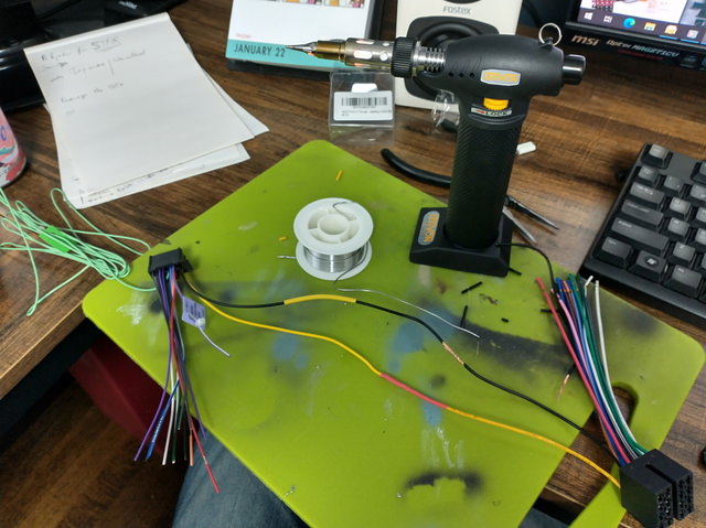

Il est vendu sans connecteur coté auto, donc il faut câbler soi même. Comme je n'ai plus de connecteur dans la bagnole non plus j'ai acheté un set de connecteurs ISO.
Je voulais aussi saisir l'opportunité pour acquérir de nouvelles compétences et j'ai donc acheté une torche à souder, de la gaine thermorétractable, et je me suis mis au boulot :
Une fois fini, on attaque le coté voiture.
Quand les voleurs ont "prélevé" ma radio, ils ont très abimé l'entourage plastique :

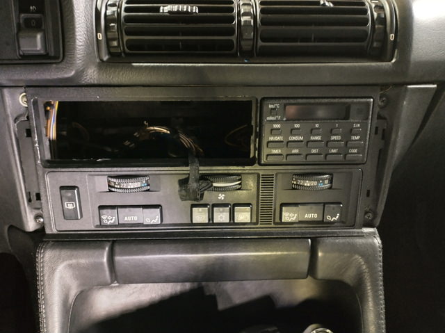

J'ai donc décidé d'en racheter un neuf (disponible chez BMW). Du coup je peut démonter toute la façade, ce qui me donnera de la place pour travailler. Ca vient assez facilement, il suffit de démonter les deux caches à gauche et à droite (clipsés), pour accèder aux 4 vis qui tiennent l'ensemble :

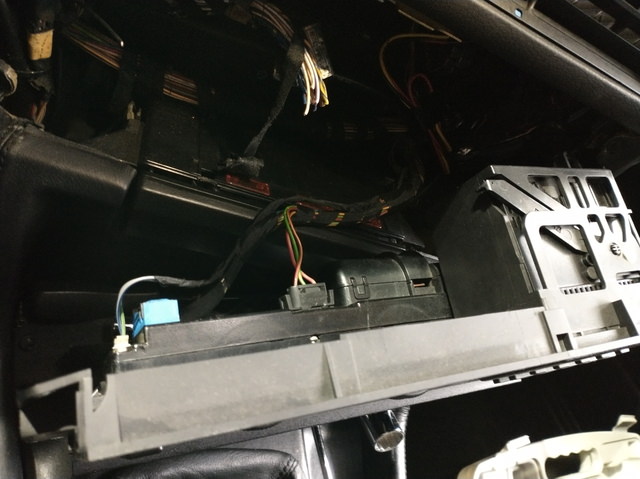

Tout vient, mais en fait le connecteur de l'ordinateur de bord est fixé dedans donc il faut retirer l'ordinateur avant en poussant sur le levier prévu à cet effet sur la gauche :
Et voilà une fois tout enlevé, on a un peu de place:

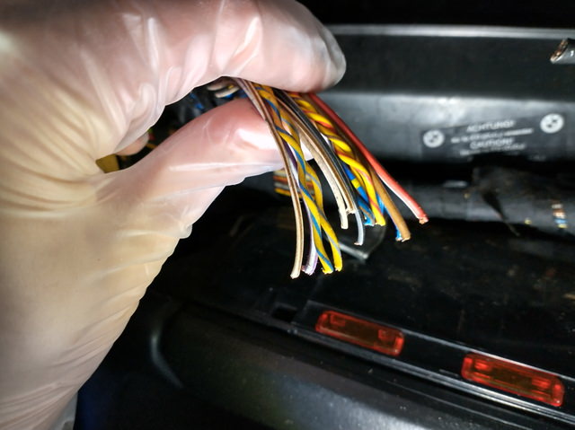

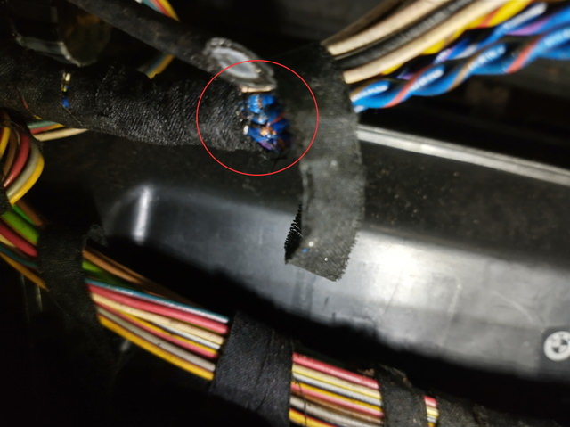

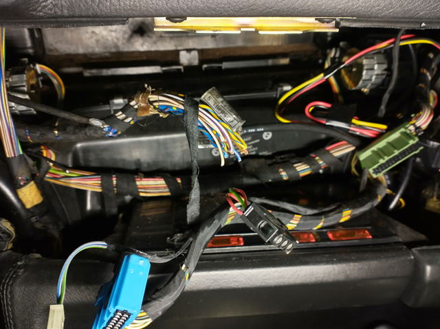

Mon faisceau...
Et en prenant cette photo, j'ai plusieurs fils qui me restent dans les mains...

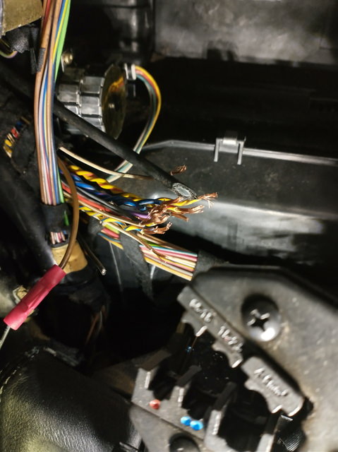

En fait les mecs ont mis un deuxième coup de pince pour couper le câble de l'antenne, ce faisant ils ont aussi attaqué le faisceau, mais beaucoup plus bas :
Du coup j'ai du recouper le tout proprement, heureusement j'ai pas mal de longueurs sur les connecteurs, mais si ça avait été plus loin j'aurais été bien embêté. Par contre pour l'antenne je l'ai un peu dans l'os, il n'y a pas du tout de longueur de disponible dans le faisceau donc il faut que je vois comment rallonger ça, c'est chiant sur un câble coaxial...

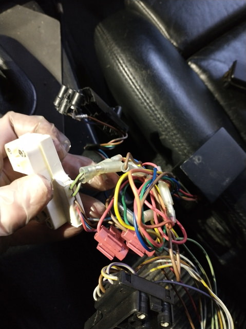

Et donc pour le coté voiture, pas de soudure, j'ai décidé de tout sertir : il parait que c'est plus fiable (les fils soudés ayant tendance à se cisailler), et surtout, avec la place disponible il me semblait très hasardeux de souder ici. Je pense que c'est aussi mieux pour un éventuel futur acheteur, ça sera plus propre et c'est complètement réversible.
Donc au boulot, on serti les fils pour y mettre le connecteur ISO :
Sauf qu'à la fin il me reste 4 fils dont je ne connais pas l'utilité... Ma voiture étant suréquipée, avec le système Hifi, j'en déduis que ça vient de là, sauf que l'option étant somme toute assez rare, c'est très dur de trouver des infos sur le net. Je fini par trouver un post sur un forum UK, et les fils que j'ai en trop sont : le signal de la vitesse (pour asservir le volume mais mon autoradio ne l'utilise pas), un signal qui va au "body computer" et dont je ne connais pas l'utilité, mais qui a priori ne sert à rien sur un autoradio aftermarket, et enfin deux fils pour le téléphone, option que je n'ai pas. Donc on met tout ça de coté.
Je n'ai pas pris de photo du résultat final, j'avais les doigts gelés et j’étais pressé d'en finir.
On branche l'autoradio, on rebranche la batterie pour tester et... rien 😅
Bon bon bon, je sort le multimètre pour tester les bornes de mon connecteur, j'ai bien le 12V contact, mais pas le 12V permanent. Au passage je glisse et coursjute le 12V, ce qui fait péter le fusible sous le capot... Bon ça fait 2h que je suis dans le garage qui n'est pas chauffé, il fait 2 degrés et je commence à en avoir marre, je n'ai pas de fusible de rechange au bon amperage (7.5A), je remet un 15 temporairement pour finir de tester. Je reviens à mon 12V permanent, soupçonne ma connexion, du coup je remet le fil à nu, test le fil... Pas de courant non plus.
Et là je tilt, il y a un deuxième fusible sous la banquette arrière, à coté de la batterie... Et il est en effet claqué... Je n'ai pas de fusible de rechange, donc fin de partie pour aujourd'hui.
Je pense que le fusible a du claquer quand les connards ont coupé le faisceau parce que plusieurs fils étaient à nu et se touchaient, on verra.
Du coup j'ai commandé un set de 250 fusibles de toutes sortes, c'est arrivé jeudi, la suite bientôt :nickel:

Grumpf, je réfléchis un peu : je ne vois aucune raison que toutes mes connections soient mauvaise donc il y a autre chose. Comme j'ai un système Hi-Fi, je dois avoir un ampli : bingo, dans le coffre. Je démonte les garnitures pour accéder à l'ampli car il a son propre fusible. Mais tout est bon de ce coté là.
Je retourne à mes connections : l'ampli doit être alimenté par le cable qui alimente aussi l'antenne rétractable (quand elle existe). Du coup je regarde ma connexion coté voiture : OK, je suis le fil depuis le connecteur à la radio : je ne l'ai pas connecté! :boulet:
Alors en fait il y a deux fils qui viennent de la radio qui ramènent une alimentation : une pour l’ampli (bleu/blanc), que je n'avais pas branché parce que je n'avais pas trouvé l'équivalent sur le connecteur ISO, et une pour l'antenne électrique qui ne s'alimente que quant tu bascule le poste en FM (bleu), que j'avais branché sur le connecteur, mais qui ne correspondait à aucun fil en face coté voiture.
En gros mon alimentation ampli coté voiture était connecté à un pin qui ne connectait à rien... Donc je branche l'alim sur la pin correspondante sur le connecteur iso (donc bleu/blanc sur bleu), on allume la voiture... Tadaaam tout fonctionne parfaitement! :nickel:

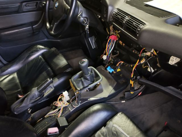

Maintenant il faut bien tout remonter par contre 🥺
Bon alors je suis sensé passer un fil jusqu'au frein à main (a priori une obligation légale ici), normalement ca empêche de jouer des vidéos si le frein à main n'est pas activé. Je pense que dans mon cas ça ne sert à rien mais je vais passer le fil quand même au cas où.
D'autre part ça fait un moment que je voulais démonter la console pour corriger un truc qui m’embêtait pas mal : la fixation du cendrier est cassé et celui ci ne tient plus que (faiblement) par un seul coté. Du coup j'ai tout sorti!
Au passage je fais des découvertes : une sorte de boitier est connecté derrière mes boutons de lève-vitre... Aucune idée de ce que c'est, il n'a aucun marquage, peut-être pour la centralisation aftermarket? Vu que tout fonctionne on va bien se garder d'y toucher.
Par contre le connecteur du bouton de warning m'est resté dans les mains, le plastique est devenu incroyablement cassant avec l'âge. Du coup j'en ai commandé un autre.

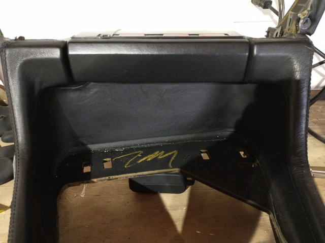

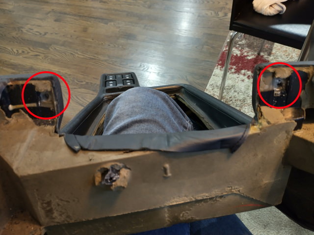

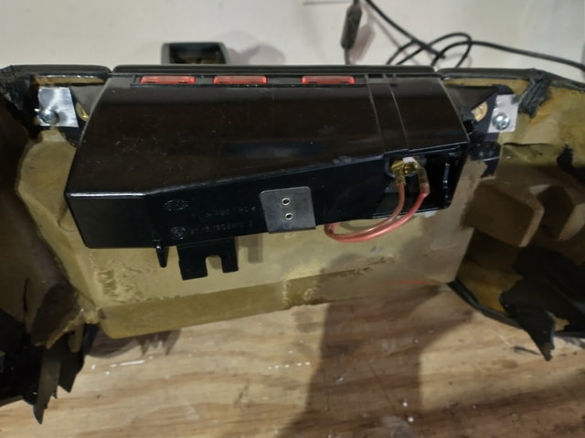

Pour sortir la console il faut d'abord enlever la partie arrière (2 écrous derrière le panneau allume cigare, et une vis dans le petit vide poche). Ensuite la console est fixée au plancher par une dans le tunnel centrale qui n’apparait que quand la partie arrière est enlevée (et dans mon cas cette patte de fixation est cassée...), ensuite il y a pas mal de vis qui maintiennent l'ensemble devant, c'est un peu le bazar et il faut sortir le tout avec les "oreilles" qui reviennent au niveau de la colonne de direction et de la boite à gant... Bref c'est fait:

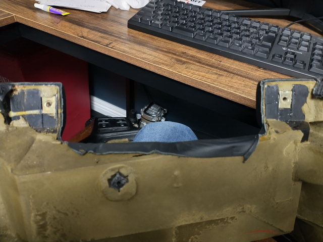

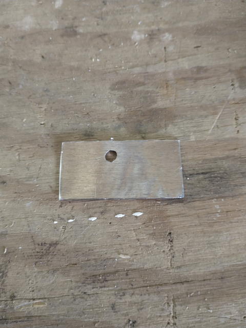

Et au dos de la console les fixations du cendrier : 2 clips métalliques insérés sur le plastique, et la pièce est vissé dedans par derrière. Avec l'âge et les manipulations (sans doute un peu violentes quand même...) tout est cassé, du coup les vis ne tenaient que dans la mousse. On remarquera au passage une belle illustration du coté "fait-main" de la M5 avec la finition du cuir :W
Bon comme tous les morceaux étaient là, j'ai recollé le tout à la super glue pour rétablir la géométrie proprement.
Par contre pas moyen que ça tienne mécaniquement donc... j'ai acheté une plaque d'alu d'à peu près 1 mm d'épaisseur (je ne sais plus quel fraction du système de mesure à la con de ce pays) et j'ai découpé deux petites plaquettes, que j'ai vissé directement dans le plastique sur les cotés qui était bien épais et noyé dans la mousse.
Et voilà le cendrier remonté!
Ce n'est pas le plus élégant mais c'est efficace. Là ça tient très bien et la surépaisseur des plaques est invisible car en écrase la mousse au serrage et les ajustement d'époques étaient quand même assez larges. D'ailleurs le gap à gauche est plus large qu'à droite mais c'était déjà le cas avant que j'y touche, j'ai essayé plusieurs stratégies pour le corriger mais impossible. Marrant d'imaginer qu'un tel défaut de nos jours serait complètement inacceptable ^_^
Je remonte le tout, évidemment les classiques passent passent par là : le dernière vis qui t'échappe et tombe au fond sous la console, te forçant à tout re-démonter, et autres aventures à la con :ouin:
