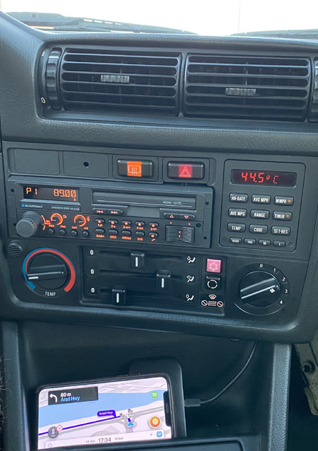

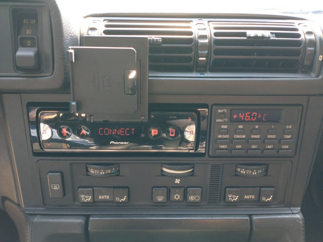

Oui marrant que le chiffre corresponde bien a des fahrenheit mais que le symbole Celsius s'affiche.

La ou elle est en effet j'ai un doute qu'il face 6° celcius...par contre 44 c'est plus que probable
et encore ... en plein soleil , heureusement que l'on est au mois de fevrier ... au mois de Juin à 14h au soleil , il fait un peu plus ...

Il y a 20 heures, CrisZ a dit :
C'est la vraie température extérieure? 😮
Oui 😉

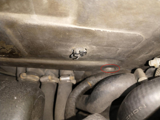

J'ai malheureusement un suintement au niveau du carter d'huile, au Japon mon mécanicien avait resserré quelques boulons qui semblaient desserrés mais bon le joint semble mort, il va falloir s'en occuper. J'ai aussi un autre suintement, plus haut mais dont je n'arrive pas a voir l'origine, il faudrait que je creuse mais par au dessus on ne voit rien, et en fait par en dessous non plus, il faudrait démonter ce qui gène et c'est pénible... Comme l'huile tombe dans le fond plat du coup ça ne tache pas le sol, c'est moins chiant mais bon... J'espère juste que ça ne suinte pas au niveau de la culasse😅
Va falloir s'en occuper un jour ou l'autre...

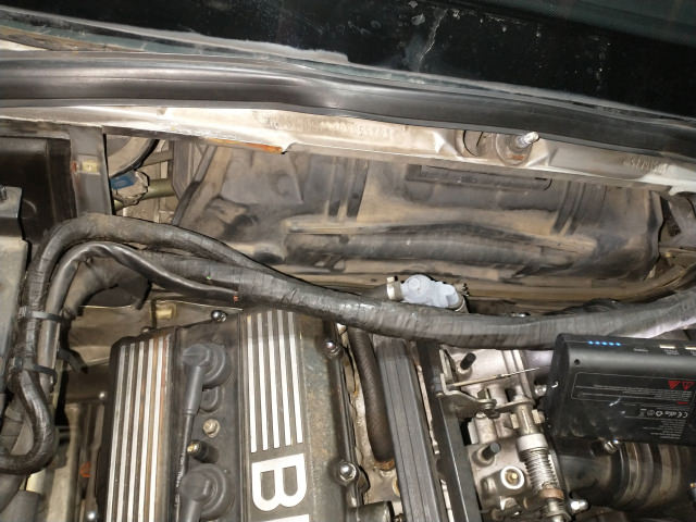

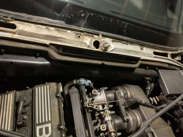

Evidemment les problèmes n'arrivent jamais seuls et mon moteur de ventilation aussi s'est mis à couiner horriblement, et ce n'est pas très pratique en cette saison de ne pas avoir de ventilation, les matinées sont fraiches donc un peu de chauffage a du bon, et il pleut régulièrement donc pouvoir désembuer c'est pas mal aussi... Bref, la pièce étant commune avec toutes les E34, E32 et E31, elle est facile à trouver et bon marché donc je me suis attaqué au changement dimanche dernier!

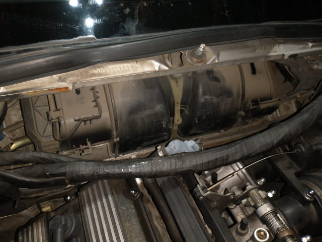

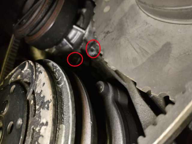

La procédure en soit est assez simple, il faut démonter les caches sous les essuies glaces, puis la cloison pare chaleur pour accéder au moteur. J'ai notamment trouvé un beau poste explicatif sur Bimmerforums: https://www.bimmerforums.com/forum/showthread.php?2198420-DIY-BMW-E34-M5-Blower-Motor-Replacement
Évidemment, comme d'habitude, l’exécution l'est beaucoup moins parce que certaines vis sont foutrement inaccessibles, comme cette s***** par exemple: vis à tête hexagonale, de 7mm, profondément enfoncée dans l'isolant donc tu ne peux pas utiliser une clé plate, mais tu n'as pas non plus la place de passer un cliquet, et si par malheur tu arrive finalement à la dévisser, impossible de passer les doigts pour l’attraper...
Et il y en a une deuxième pareil derrière le moteur... Donc voilà, une heure pour deux vis, et un aller retour au Home Dépot pour trouver un mini cliquet...
Mais on y est arrivé:
Après j'ai enchainé et oublié de prendre des photos...
En réalité ça manque quand même un peu de place pour sortir proprement le moteur, ce qui n'est pas trop problématique pour extraire l'ancien parce que de toute façon il est cassé, donc on peut le forcer dehors, mais rend assez difficile l'insertion du nouveau moteur, idéalement je pense que démonter le plenum d'admission est en fait une bonne idée, sans parler du fait que ça faciliterait grandement l'accès aux vis particulièrement pénibles.
J'ai quand même réussi à insérer le moteur, notamment en poussant sur les durits de dépression pour faire un peu place et en jouant avec la souplesse du plastique des roues.
Petit test et ça fonctionne très bien, ça souffle fort et sans bruit, une bonne chose de faite! :nickel:

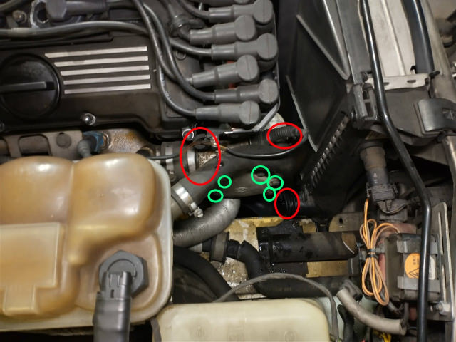

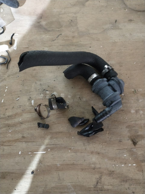

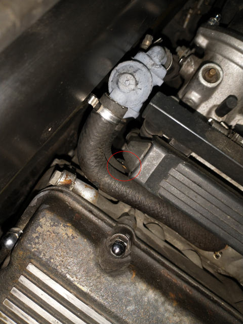

Par acquis de conscience je démarre le moteur, qui rugit au quart de tour... Avant de s'étrangler pour caler aussitôt :ph34r:
Après quelques essais, les symptômes sont ceux d'une prise d'air : moteur qui démarre très bien, peut monter dans les tours mais ne tient pas le ralenti et j’entends même un pshit à l'accélération.
Du coup j'ai eu soudain un doute vis à vis des durits de dépression que j'ai gigotées un peu, en effet :
La durit du dessous s'est coupée net... ce circuit est celui du mastervac pour le freinage et ma pédale de frein à toujours été dure donc je savais que ça fuyait un peu dans le circuit, je pense que la coupable est là, après bientôt 30 ans passée derrière le moteur elle devait être bien fragile et le fait de pousser dessus l'a littéralement achevée. Du coup j'ai démonté tout le système... Les durits étaient cassantes comme du verre, impressionnant :
Ce jeu de durit n'est plus disponible chez BMW mais existe en aftermarket, donc c'est commandé, par contre en attendant la voiture est immobilisée donc c'est dommage, j'ai un cars & coffee ce week end et les durits n'arrivent que lundi donc je vais devoir passer :(

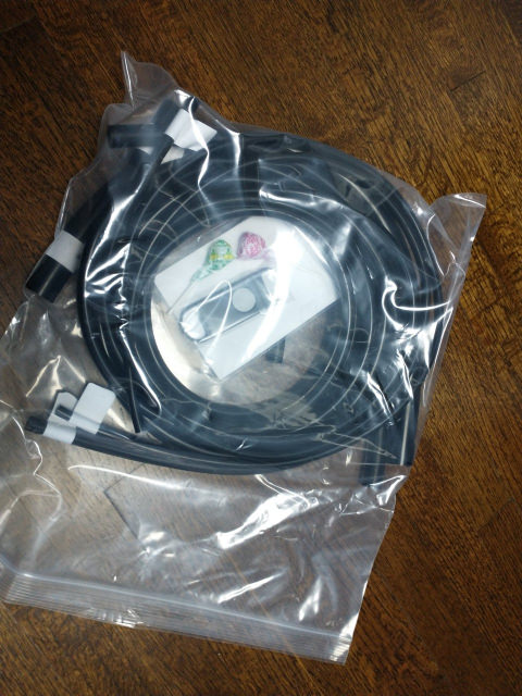

Bon ça y est j'ai reçu mon kit de chez HPSI Motorsport.
Le kit comprend toutes les durits de dépression du moteur, j'avais déjà changé tout le circuit lié à l'admission variable (qui sont donc en doublon dans ce kit) mais là comme ça j'aurais absolument tout! Elles sont en silicones, spécialement développées pour résister aux (dé)pressions, c'est vraiment de la bonne qualité et quasiment inusables.
Les durits sont regroupées par diamètre et doivent être coupées aux bonnes longueur, c'est assez facile à faire, mais pas évident à monter quand même car c'est bien serré au montage.
Et ça fonctionne, la M5 ronronne à nouveau du tonnerre! J'ai l'impression d'ailleurs que mon ralenti à même baissé un chouilla (une centaine de tours).

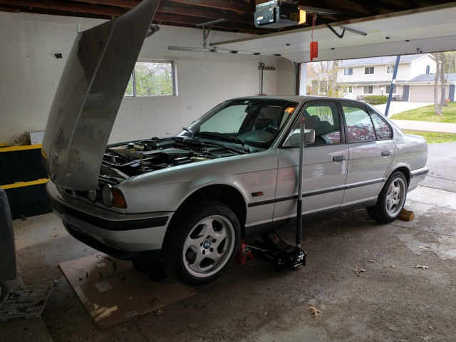

Bon j'ai profité de mon lundi férié (Memorial Day aux US), et d'une tentative de barbecue avortée pour cause de mauvais temps, pour faire un peu de mécanique :)
J'ai commencé par passer en dessous de la voiture pour m'occuper de ma courroie de climatisation, et j'avais aussi remarqué que j'avais un suintement d'huile au niveau du bouchon de vidange (un de plus devrais-je dire...), je n'avais pas serré trop fort j'ai remis un quart de tour et a priori c'est bon :)

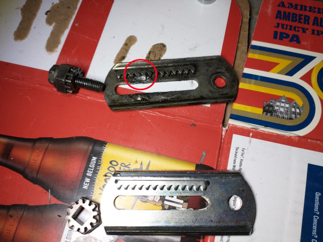

Pour la courroie, j'ai fini par trouver une BMW OEM qui est donc 2mm plus longue et 0.5mm moins large que l'adaptable Conti que j'avais commandé auparavant (12.5 x 670 au lieu de 13 x 968).
Le dispositif de tension est un peu old school sur cette auto puisque c'est la pompe à air qui fait la tension, celle ci est fixée sur une plaque avec un écrou cranté qui permet de faire bouger tout l'ensemble. Dans mon cas, les dents de la plaque étaient morte, du coup impossible de tendre correctement la courroie, j'ai donc acheté une nouvelle plaque et un nouvel écrou cranté.
Le vieux set en haut, le nouveau en bas :
La courroie est bien rentrée, la plaque crantée se fixe là sur ces emplacements là :
Cette fois c'est bien fait, on passe au reste.

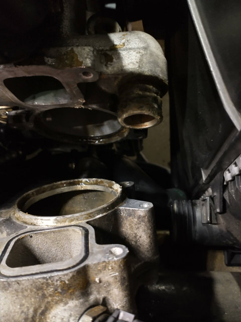

Donc, suite à mes problèmes de chauffe, sauf scénario catastrophe (circuit bouché ou JDC), le suspect numéro 1 était quand même le thermostat, j'en ai donc acheté un neuf OEM (Behr). Pour une fois la pièce est facilement disponible car c'est la même que pour la E39 et donc c'est venu assez vite. Il y a par contre aussi un joint teflon/acier en dessous qui a mis plus de temps à venir. Je ne l'avais pas encore reçu ce lundi (il est finalement arrivé ce matin) mais je me suis dit que j'allais avancer dans le démontage déjà. Changer le joint n'est pas indispensable, et il est très dur à sortir (rentré en force) donc s'il n'est pas en miette il va de toute façon rester en place.
Je déteste travailler sur les circuits de refroidissement parce que forcément on en fout toujours partout... Donc pour démonter le logement du thermostat il faut déconnecter les 3 durits en rouge (celle du radiateur est déjà déconnectée sur la photo), avec pour conséquence de déverser à peu près 5L de LDR sous la voiture (soit 4L dans le récipient qui va bien et 1L autour :ph34r:) , et dévisser les 5 long boulons avec une douille de 10mm (en vert). C'était serré fort et visiblement d'origine, il a donc fallu quelques petits coup de maillets bien placé pour séparer le tout.

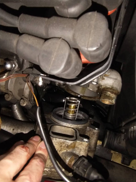

Voila le bestiau ouvert le thermostat sorti. Un peu de calcaire sur les plan de joint mais assez mineur, pas de résidu majeurs à l'intérieur, c'est propre. D'ailleurs le radiateur a un sticker de 2005 donc visiblement a été changé relativement récemment :

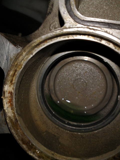

Et voici l'intérieur, c'est propre on distingue d’ailleurs le joint teflon qui est un peu abimé en bas :IMG_20210531_162523972.thumb.jpg.bcc1990114046316114c5df16475f53f.jpg
J'ai mis une casserole à bouillir et le vieux thermostat dedans puis je l'ai regardé chauffer, il est sensé s'ouvrir à 79°... Mais rien, le machin est complètement bloqué.
Du coup plutôt enthousiaste, j'ai nettoyé les surfaces de contact sur le logement et remis le nouveau direct :IMG_20210531_163517348.thumb.jpg.746db70699acea7935764b86d1312026.jpg
Puis j'ai refermé le tout, remis les durits, refait le plein de ldr. Le système est ancien donc pas de purge automatique pour les bulles d'air, il faut démarrer la voiture, chauffage à fond et il y a une vis de purge au niveau de la pompe secondaire pour le chauffage, vers le tablier coté conducteur (pratique la flotte tombe directement sur la foret de durit en dessous pour finir dans le fond plat), dans mon cas j'avais aussi oublié de serrer le collier de la durit à droite du thermostat donc la purge s'est fait par là :lol2:
Et là, magie, le thermostat s'ouvre bien, les durits du radia montent toutes proprement à température, l'eau revient bien dans le bocal, le ventilateur fini par embrayer; le chauffage chauffe et l'aiguille de la jauge de température ne quitte pas le milieu... Je coupe le chauffage et enclenche la climatisation à fond pour être sûr... Aucun souci
