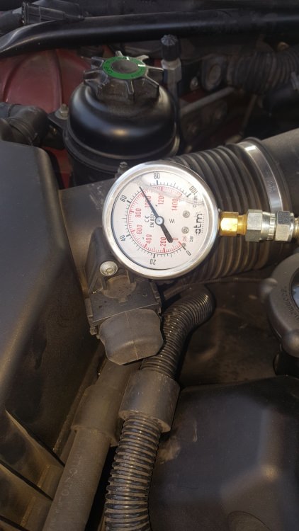

Posté(e) le 16 décembre 20186 a Auteur comment_948291 Salut à tous. Me revoilà avec la photo de la jauge à froid. De ce que vous m'avez dit j'ai bien l'impression que mon niveau est bien en dessous du trait (qu'on aperçoit pas sur la photo mais que j'ai pu voir à mon niveau). Qu'en pensez-vous? Pour tester à chaud je démarre la voiture et je la laisse tourner 5 minutes? Ça risque rien en ouvrant le bocal, histoire de pas me brûler au 3ème degré ;)? Merci encore.++
