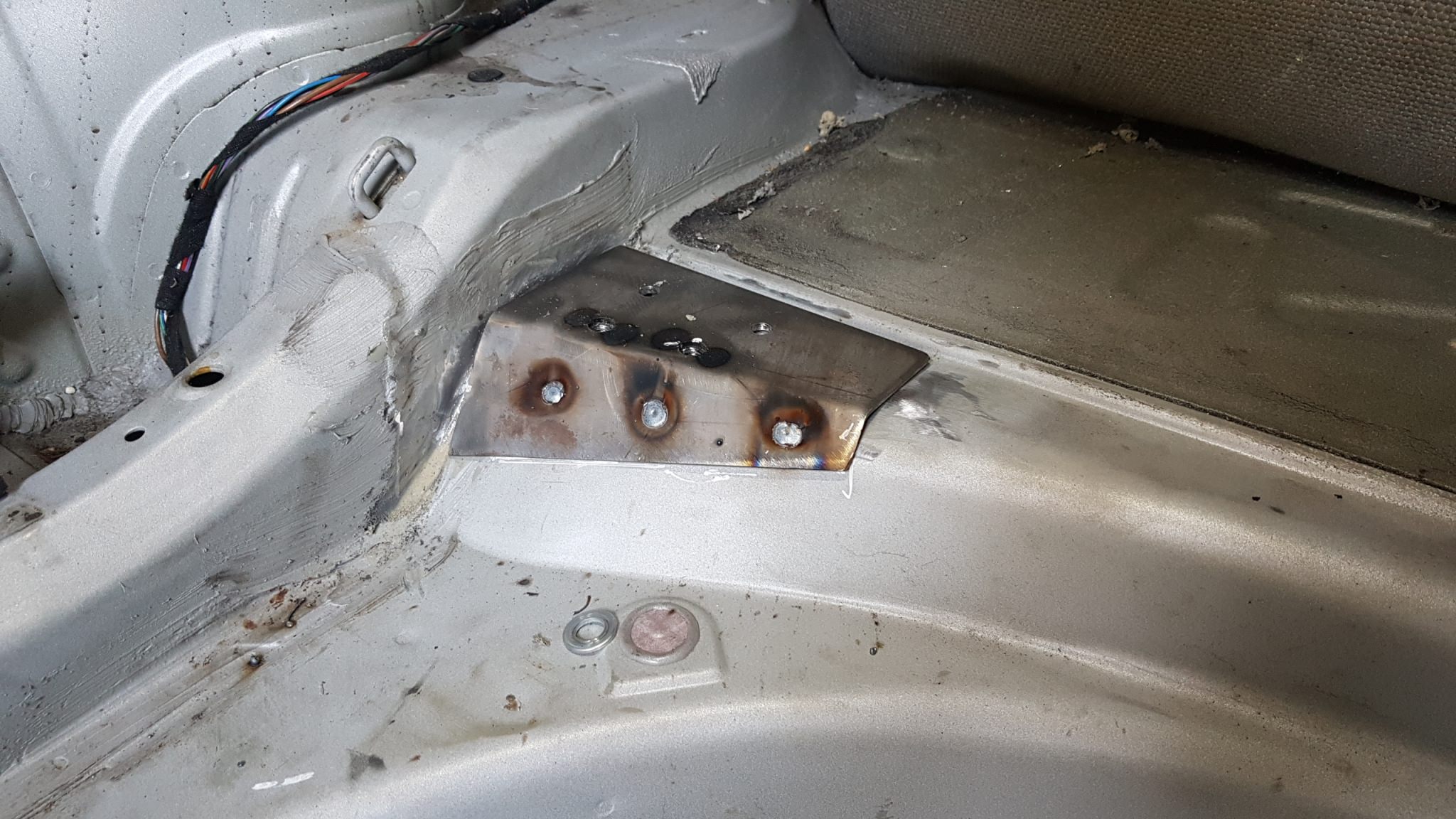

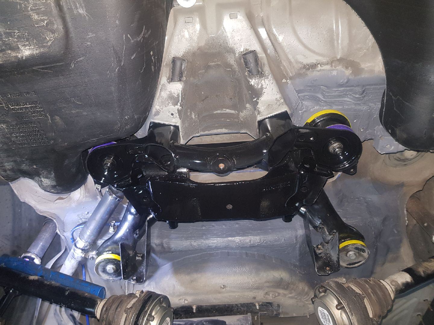

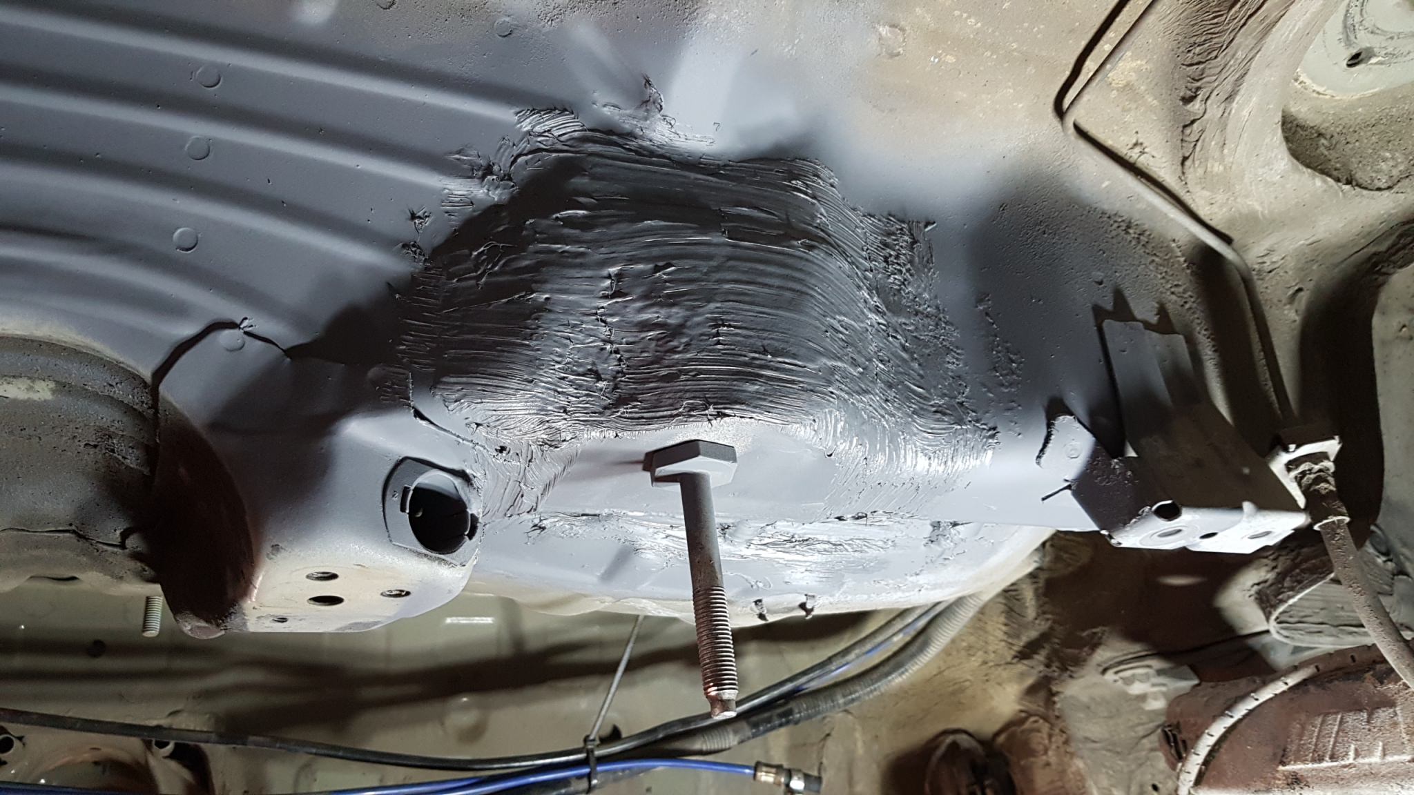

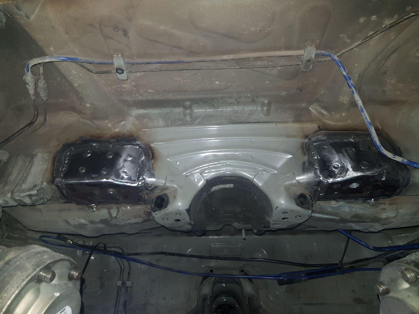

  • CHÂSSIS
    • Réfection ancrages du berceau arrière,
    • Berceau avant renforcé,

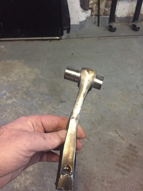

Puis est venu le temps du coeur de la bête , les coussinets avaient 100000 km , et j'aurais pas jouer beaucoup plus , dans l'avenir , un remplacement tous les 50000 km sera préférable.

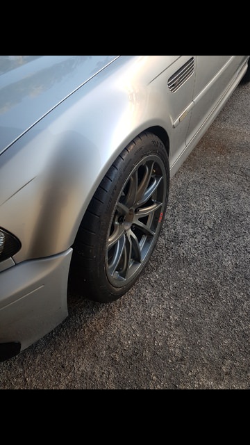

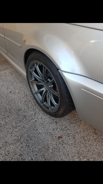

Changement des roues par des roues oem M3 E92 18 pouces pour la piste.
