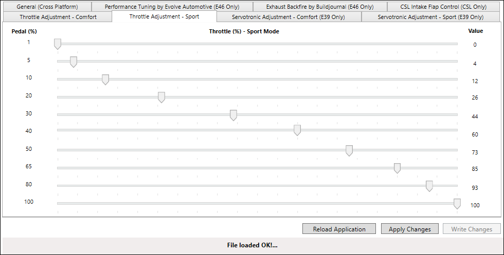

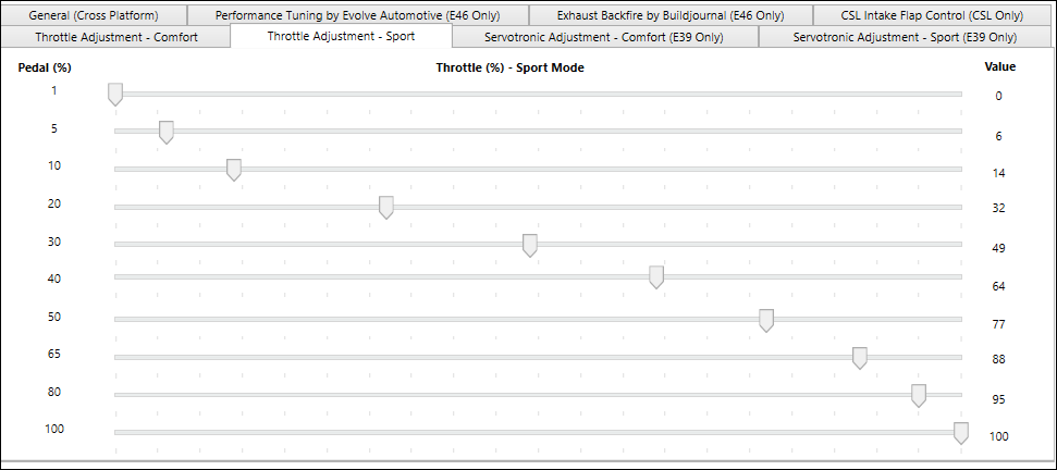

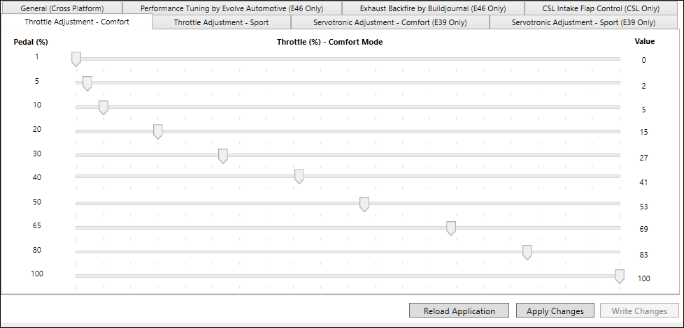

Petit exemple de ce que j'ai fait, je n'ai pas touché au mode confort uniquement le mode sport:
mode confort origine:
mode sport origine:
mode sport special "lien-mi"?:
J'ai pas beaucoup modifié, c'est un peu mieux mais ça demande encore à être affiné... j'attends d'autre modification à faire pour m'y remettre.
Je me suis posé la question de savoir si je le mettrais pas linéaire (%pédale=%throttle). Mais je ne suis pas sûr que les modèles a cable (S50B32 par exemple) soit linéaire. si quelqu'un sait me dire?
