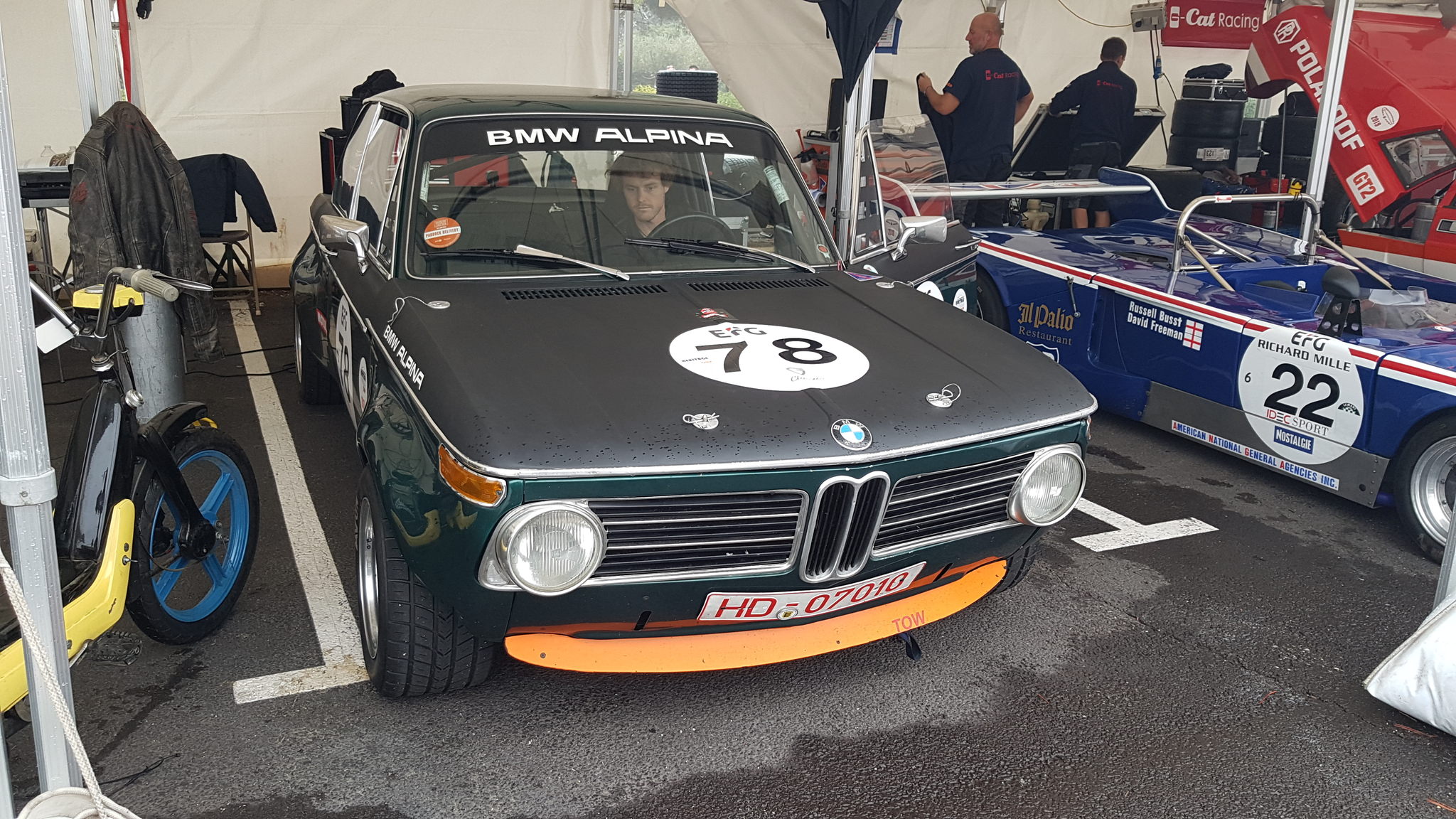

With love from New Zealand...2002tii

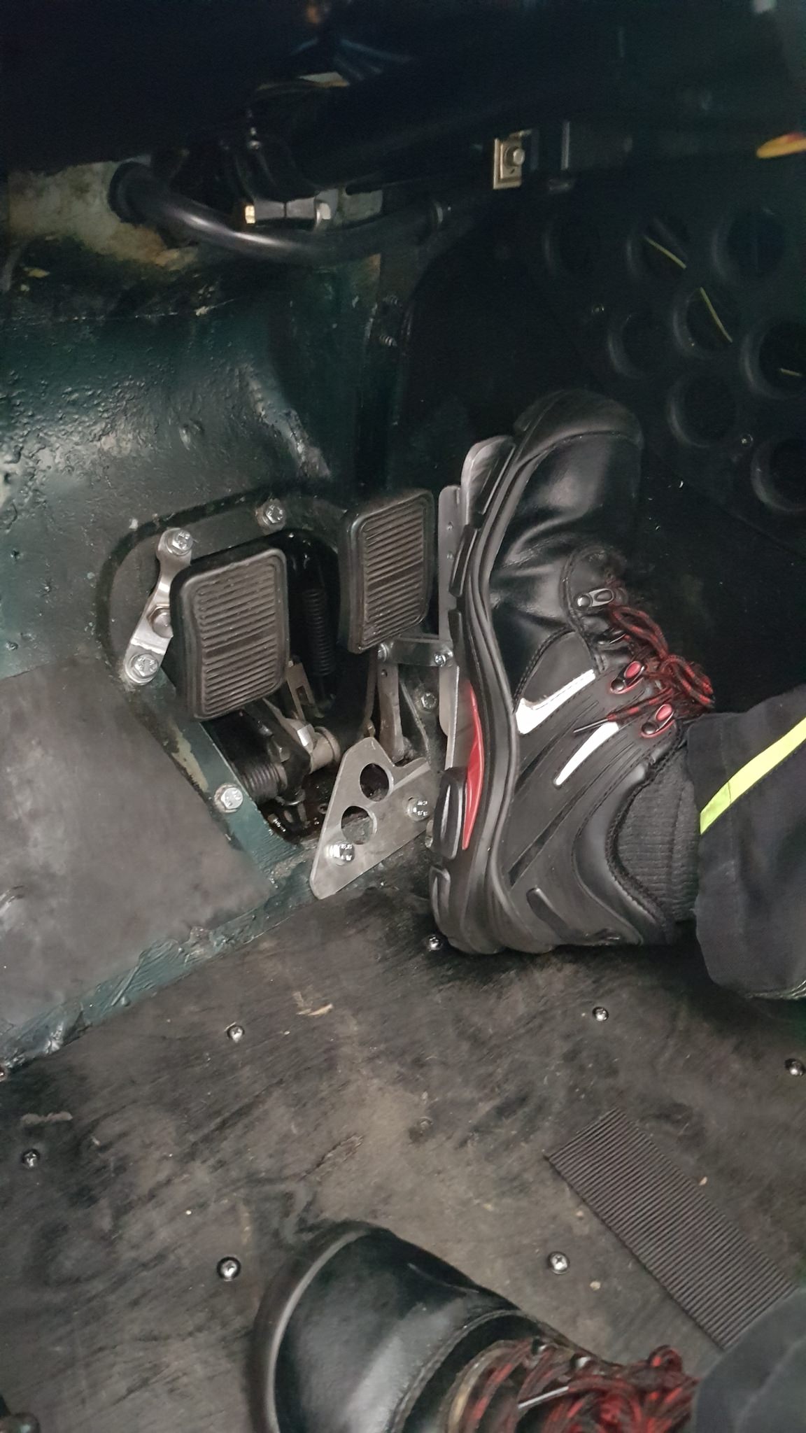

Le talon pointe ca doit rentrer tout seul....
il y a 36 minutes, Nakamiki a dit :
Tu m'etonnes ;)))

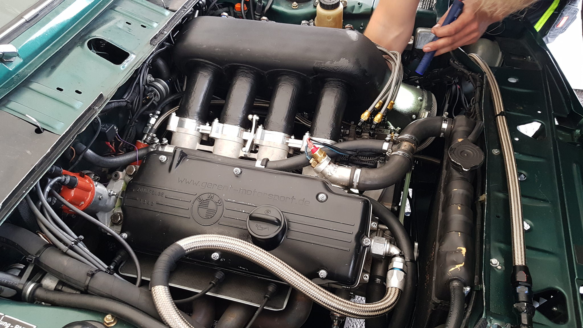

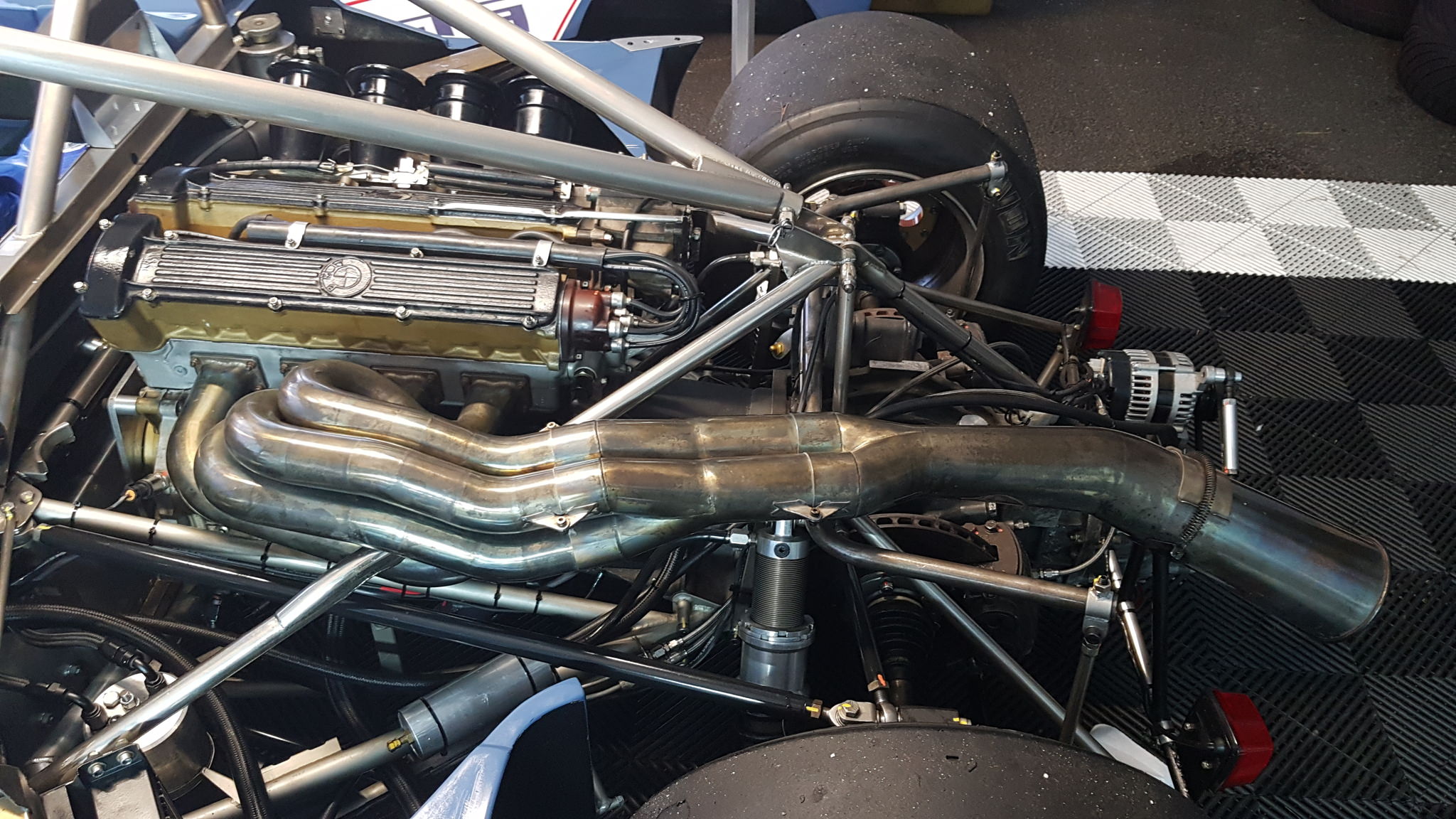

pour la petite histoire , les autos doivent rester dans leurs configurations de l'époque , mais ils en ont eu "marre" de casser la pédale d'accélérateur ,du coup ils ont fait celle -la,,niveau cavalerie elle etait autour des 220 canassons,110ch/litre ,moi je dis waouuuuuuuh
Elle en a fait du chemin la bestiole,quand tu sais que toutes les 6 courses du Peter Auto tour se deroulent en Europe...
C'est beau quand même :))))))

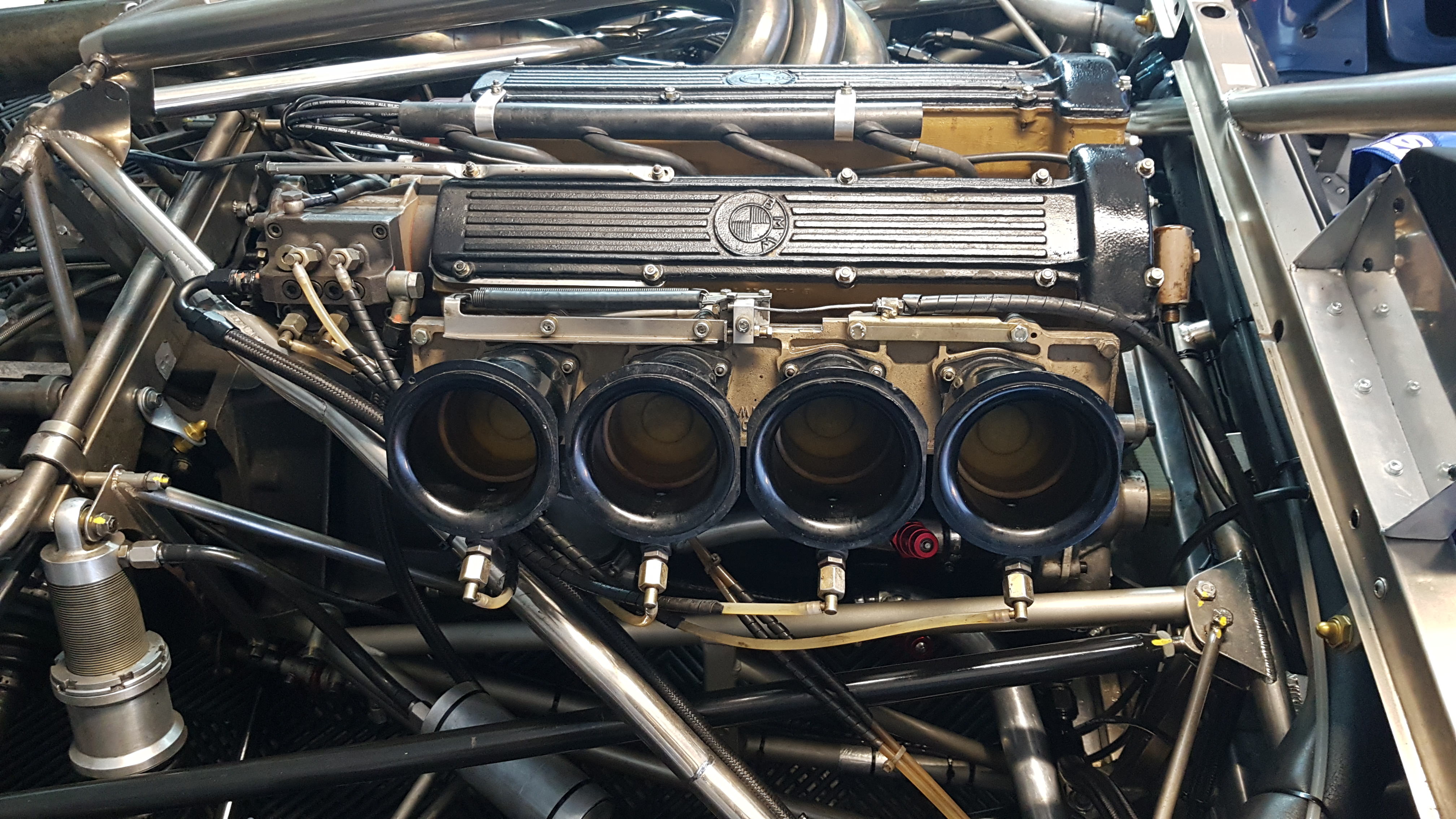

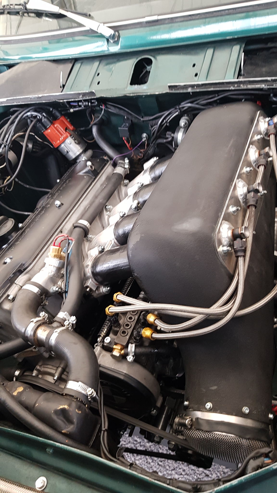

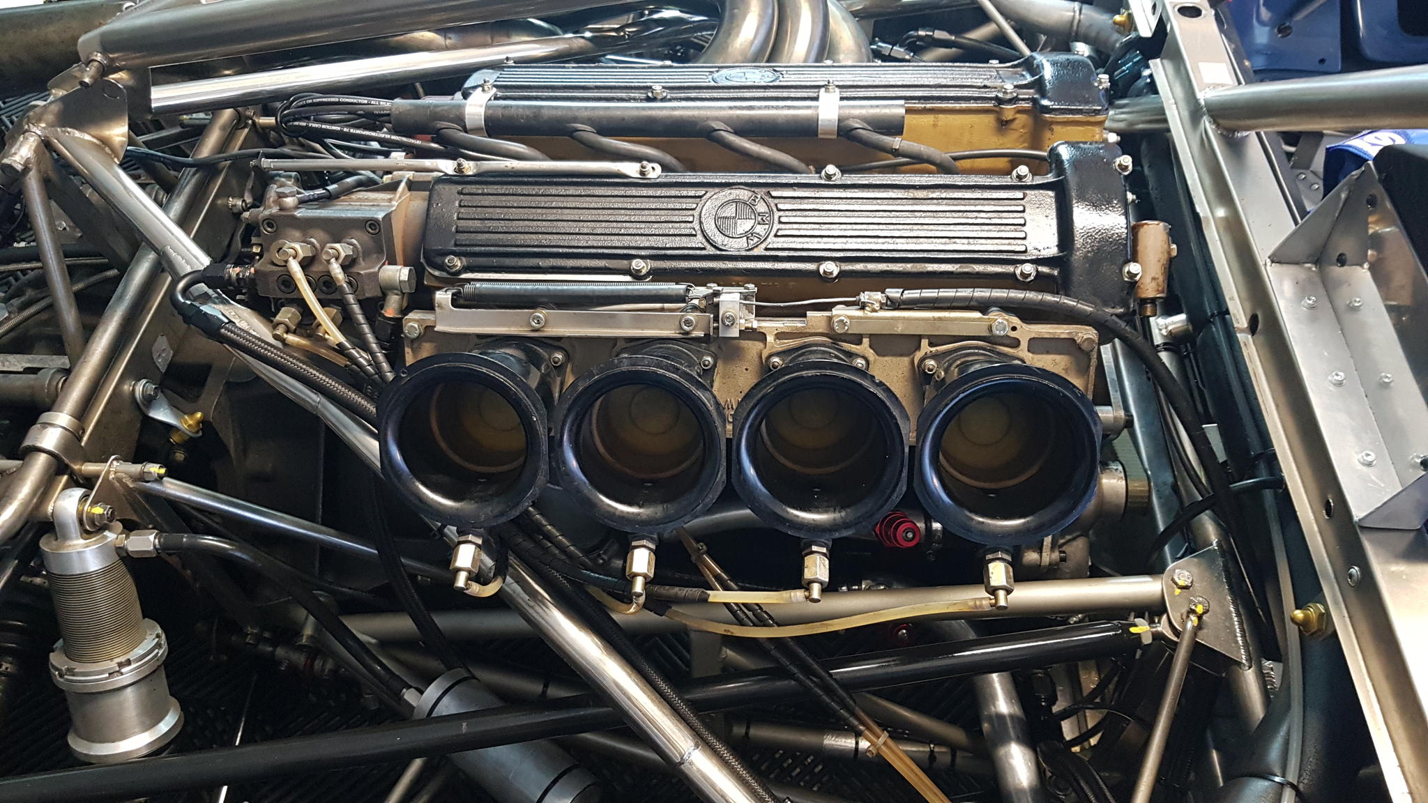

Injection kugelfischer ?
il y a une heure, Nakamiki a dit :
Ouiiiiii,quel oeil

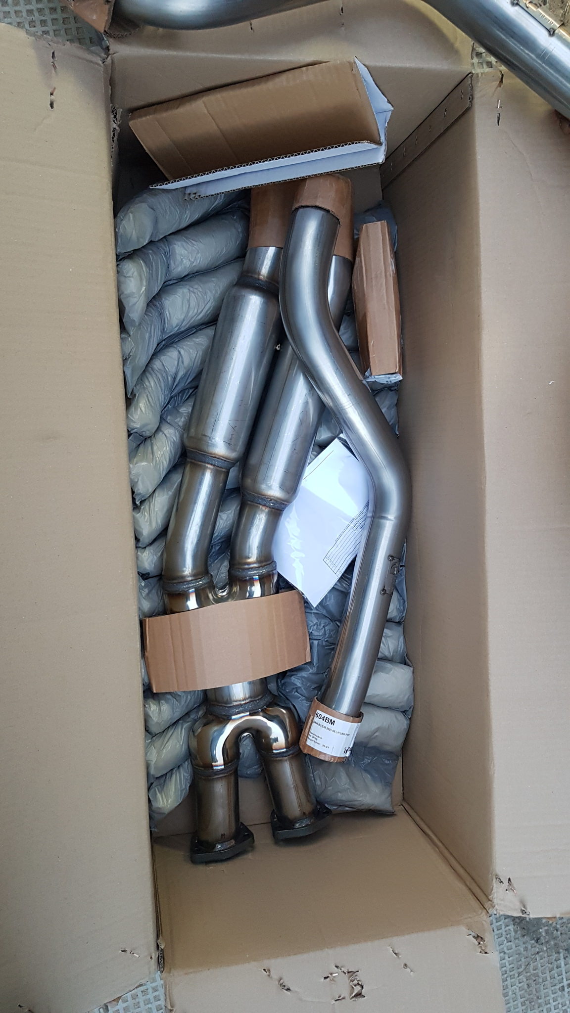

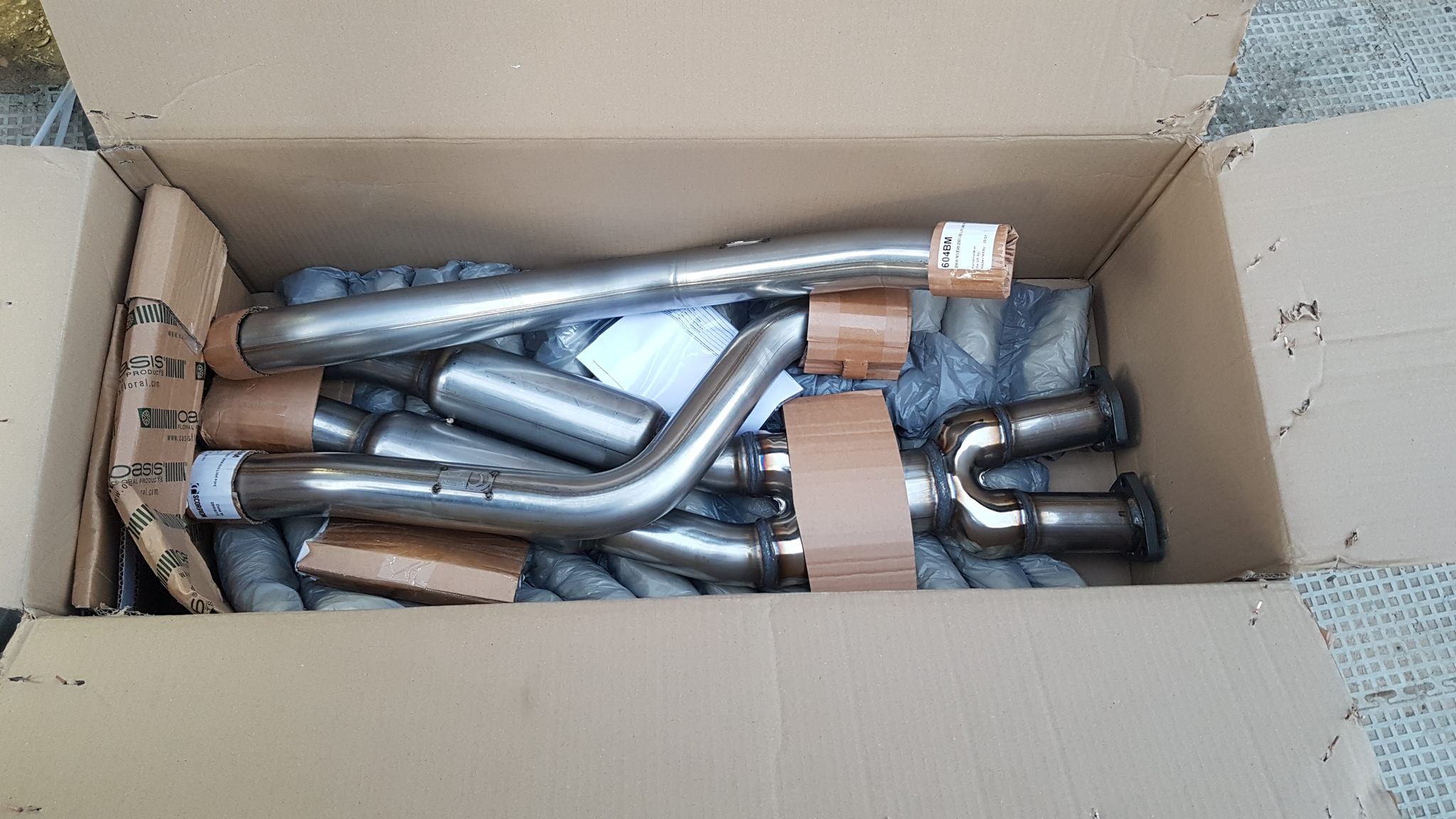

En attente, je dis en attente car j'ai le vanos bruyant, a venir ce X-pipe de chez Scorpion, le revendeur est toujours aussi  pro, super rapide et super prix.
Roadrunner uk sur la bay.
TOP,  j'aimerai avoir des belles routes similaires par chez moi .... Ça doit être kiffant d'aller lui dégourdir les bielles dans cette belle région !!
Pour l'inter tu pourra nous faire un retour sur la sonorité ? Ça m’intéresse ;)
