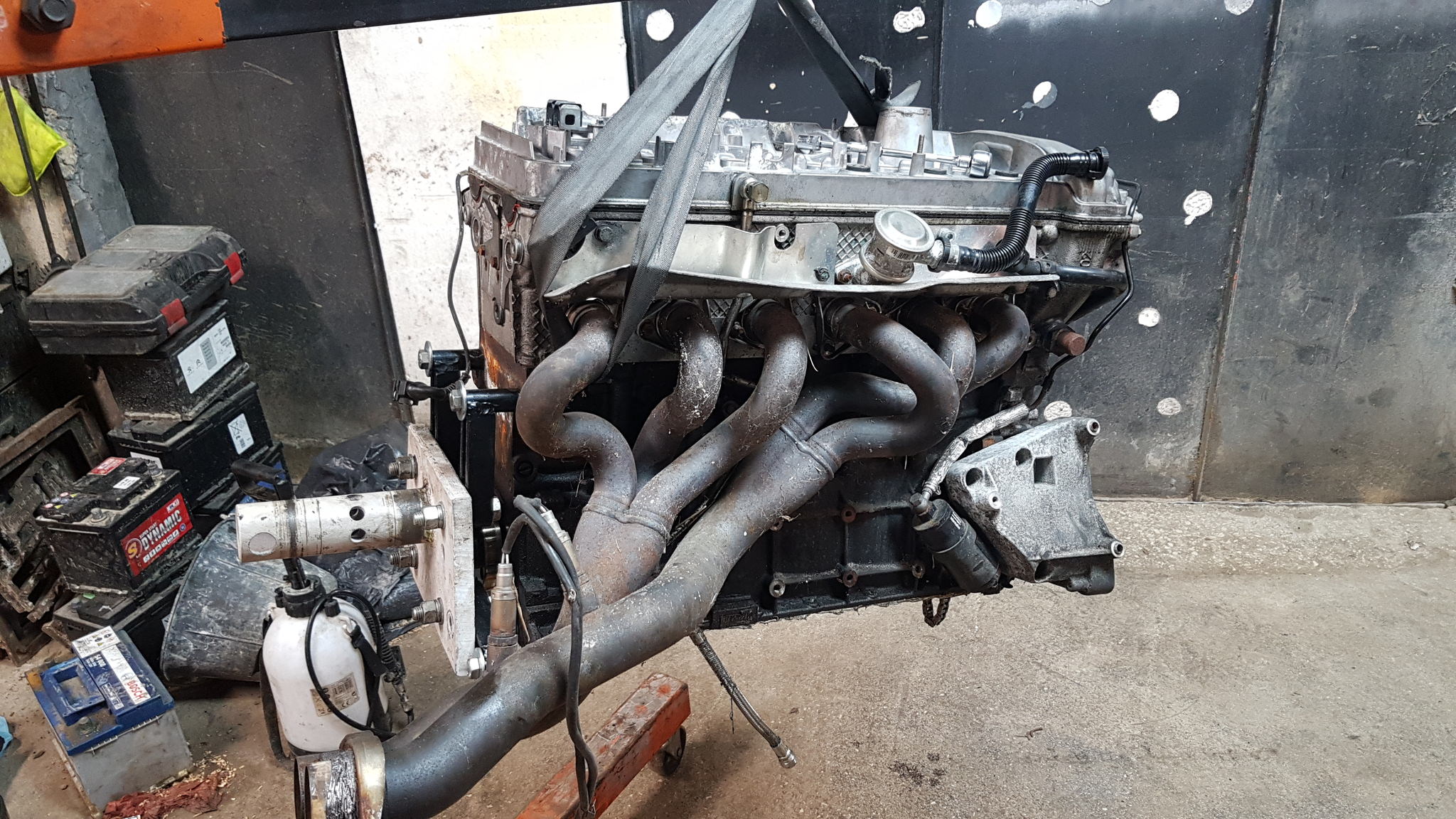

  • Alors voilà... Après plusieurs journées de mécanique et de soins sur ma ///Milf,  on s'est dirigé tranquillou vers les gars sympas de chez Motortech pas loin de chez moi. On a taillé la bave

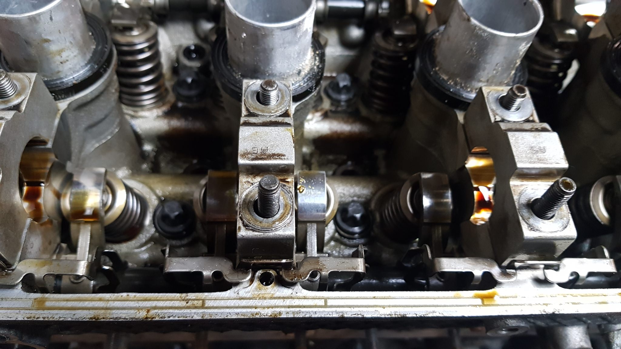

Si oui, tu peux déjà checké si ce n'est pas un téton d'entraînement de la pompe qui aurait cassé. En démontant le cache culbu ça se voit pas trop mal (faut faire tourner le moteur à la main pour checké les 2 tétons)
Salut poto,ça fait un petit moment que je soupçonne ce teton d'avoir cassé, une fois alors que je tapais dedans dans les gorges d'Ollioules , j'avais eu UN gros à coup avec allumage défaut moteur, mais je pense qu'il y a autre chose qui a cassé vu le claquement.

Justement il croit que c'est un téton. Photo adéquate.

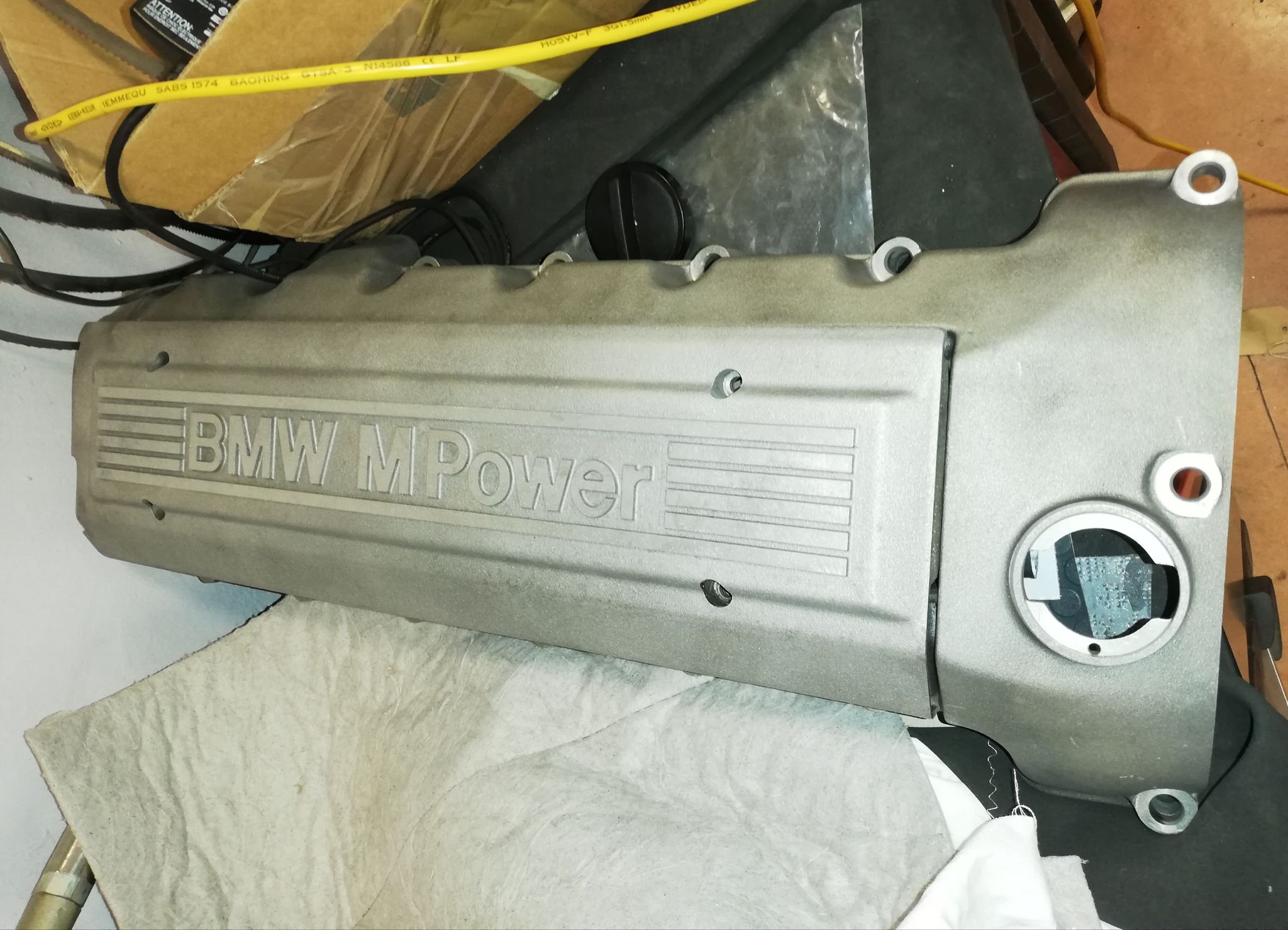

C'est une ébauche, il me manque la planche de chêne pour le support et quelques éléments qui vont peaufiner le visuel...
Sablage...peinture...ponçage...belgum!!!!
Coming soon...

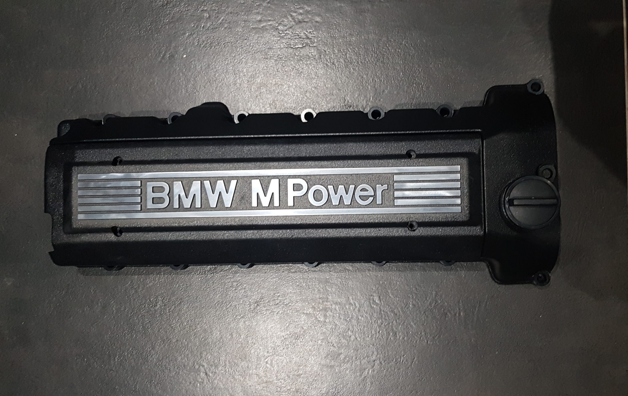

Elle est belle ta peinture mon pere !!
il y a une heure, Nakamiki a dit :
Un grand merci à mon frere qui est l'auteur de cette superbe granulée.
Je lui ai dit ce que je voulais et il a fait de la magie :)))))

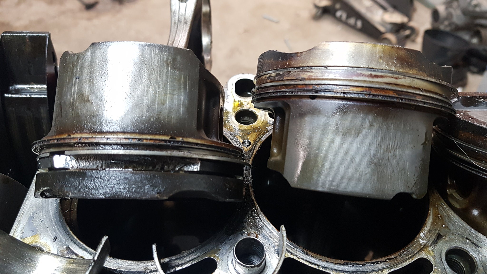

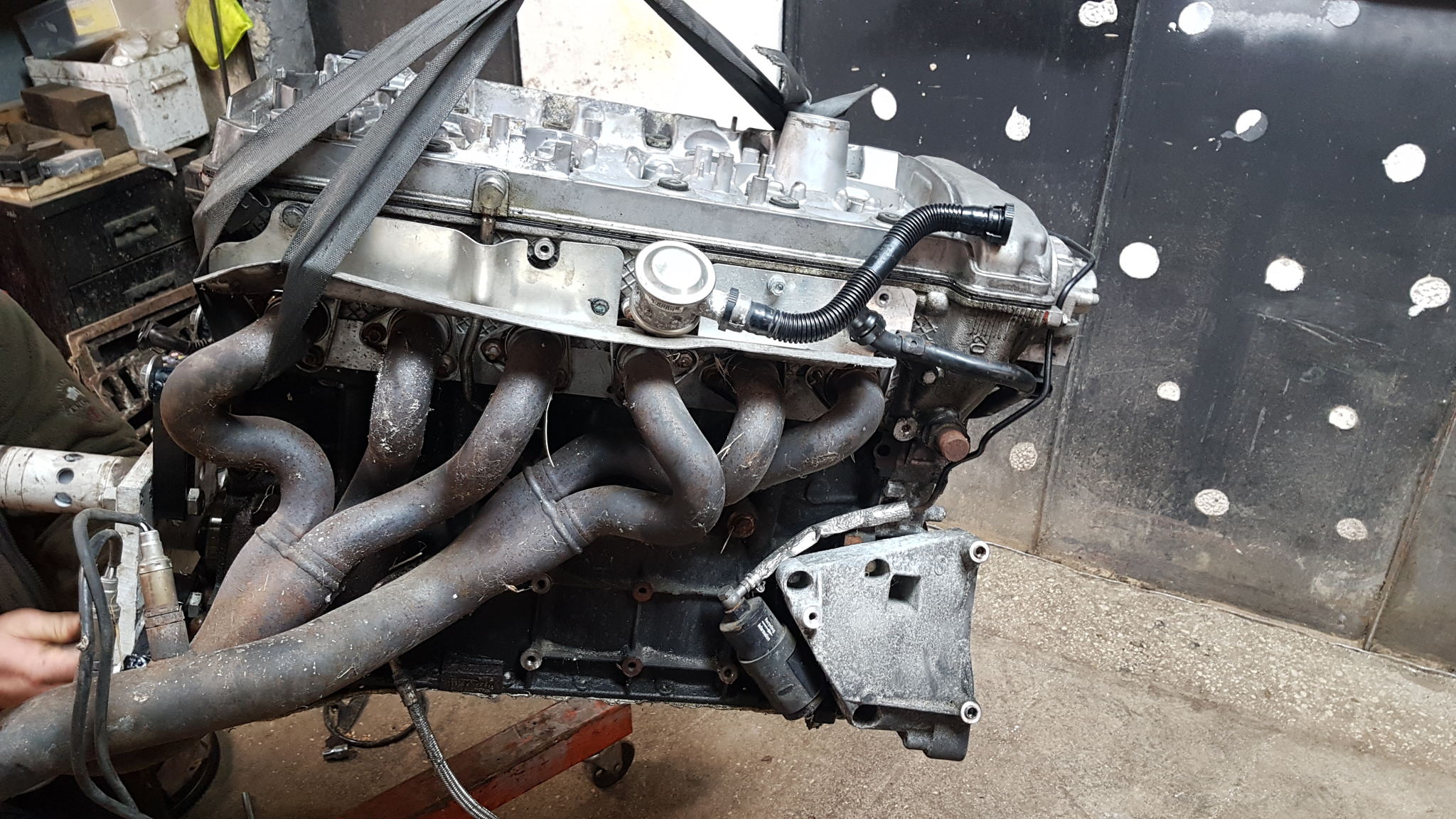

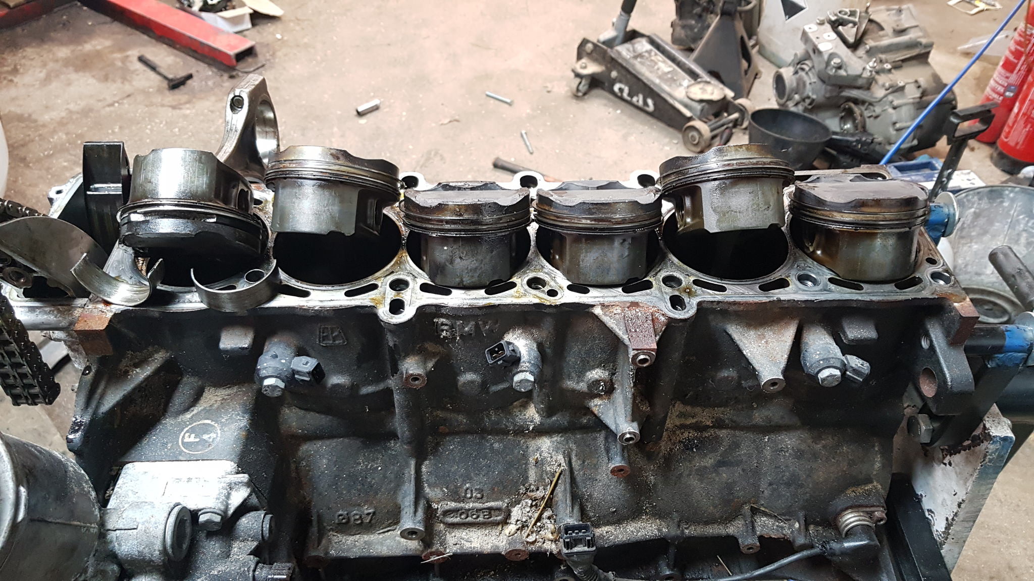

Un moteur serré de M3 E46 pour 650 boules ha ha ha.

Comment c est arrivé  le serrage??
Tu vas lui faire quoi ?
On a trouvé les coussinets du cylindre 1 collés l'un sur l'autre.
En gros il a tourné et le piston est venu taper dans la culasse.
Donc il y a un vilebrequin, une bielle et un piston.

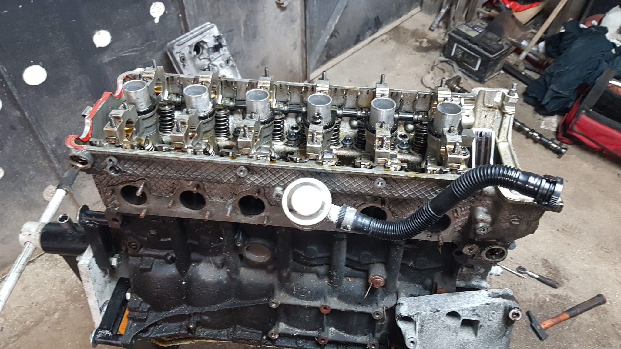

Il me reste à faire éprouver la culasse et vérifier le bloc.
Et hop au stockage hé hé hé :-) :-)
Ca a tapé de l’epaisseur d un coussinet en gros ? Sachant que la culasse de s54´qui n est pas rectifiable en theorie peut quand même se reprendre de 0,3...ca doit pas etre un massacre ton affaire.
Fait voir un peu la culasse?

Oui c'est exactement ça.
Je pense que le gars qui avait la voiture est un bon gros bourrin, qui n'aura pas tenu compte des rappels coussinets de BMW.
Sinon la culasse n'est pas marquée, juste une légère trace sur les soupapes d'admission mais pas d'enfoncements ou d'écrasement de matière.
Hier soir , on a tout laissé en plan au garage, j'y retourne jeudi matin pour ranger et nettoyer la culasse et le bloc.
Y aura les photos qui suivront.
