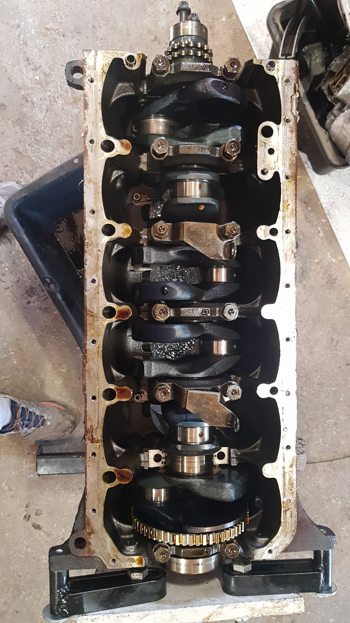

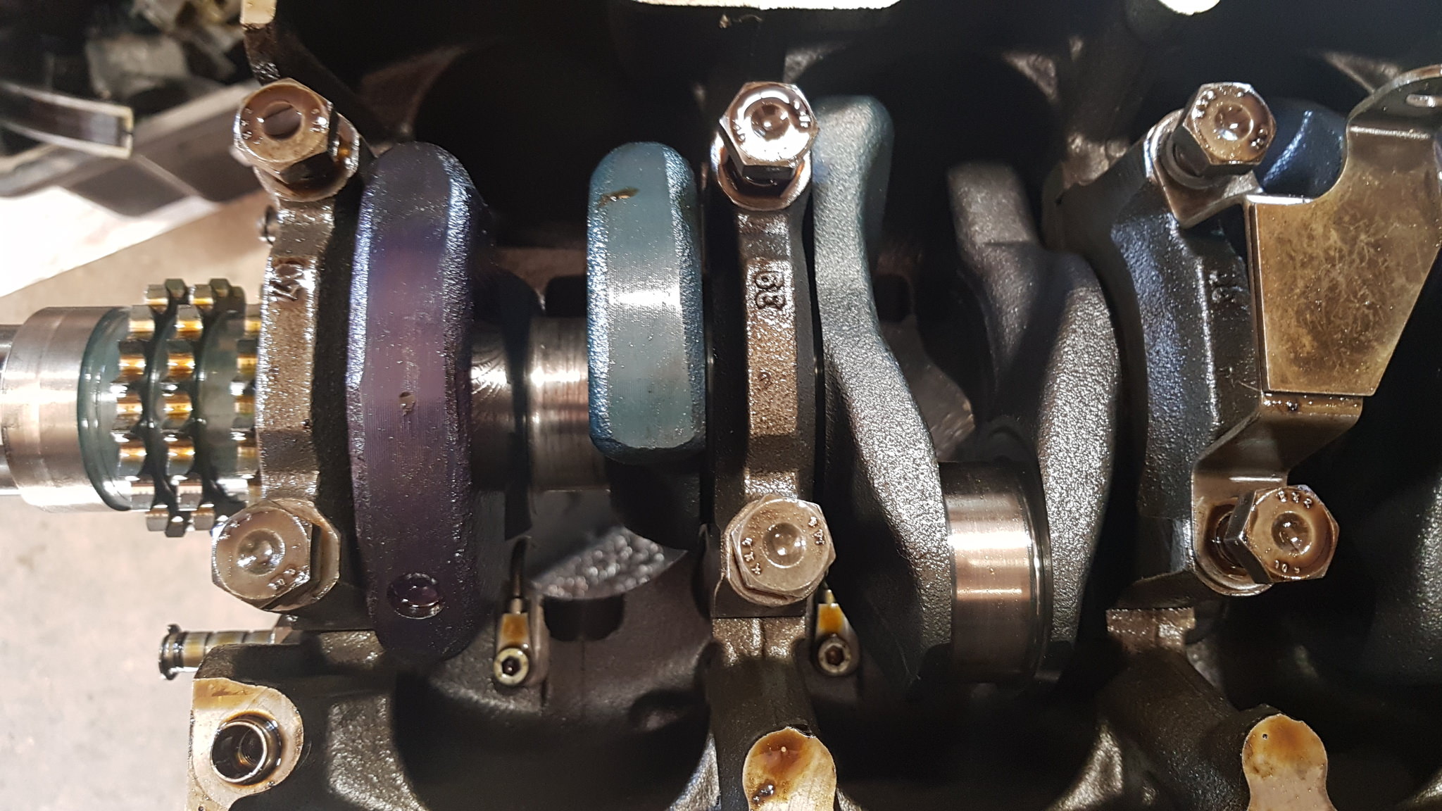

On peut voir que le vilebrequin a pris une belle teinte bleue au cyl 1.

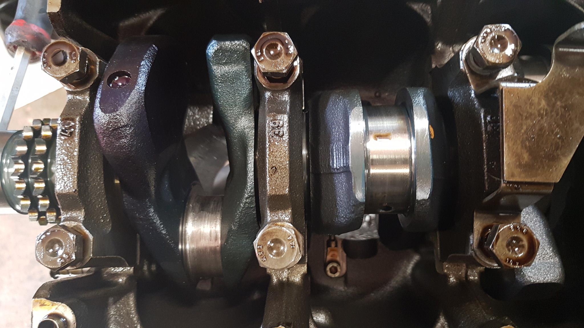

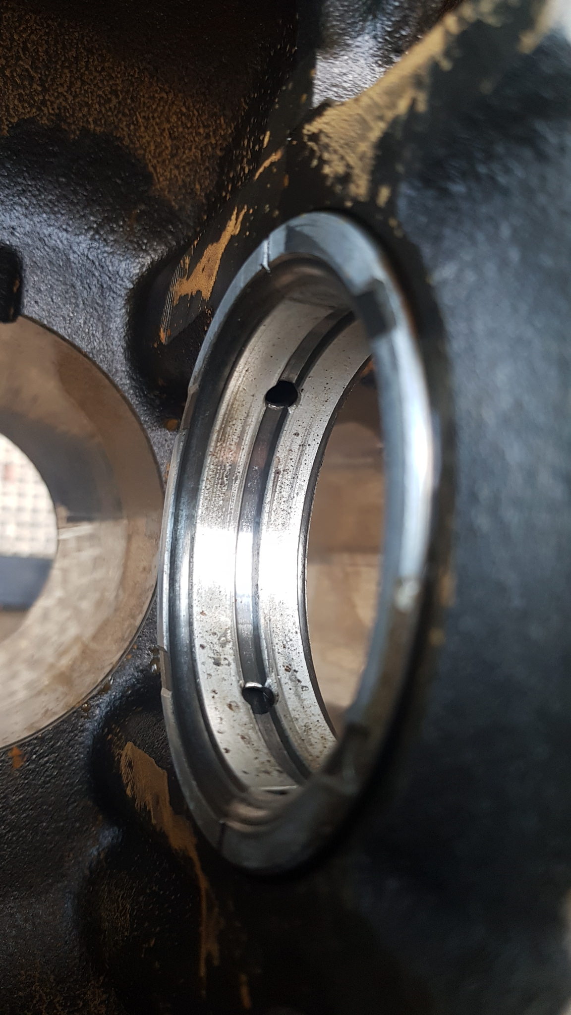

On peut voir que les coussinets du vilebrequin sont pas folichon non plus
Aïe aïe aïe.

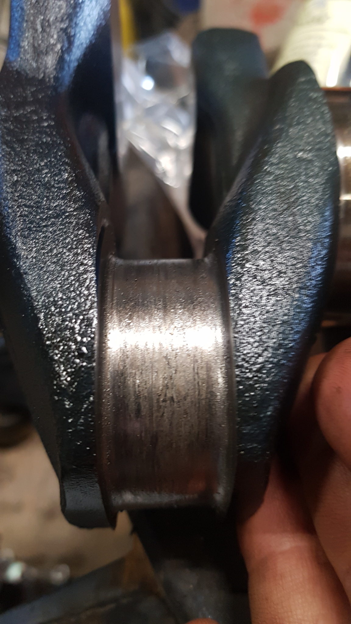

V'la courge du maneton 0_o

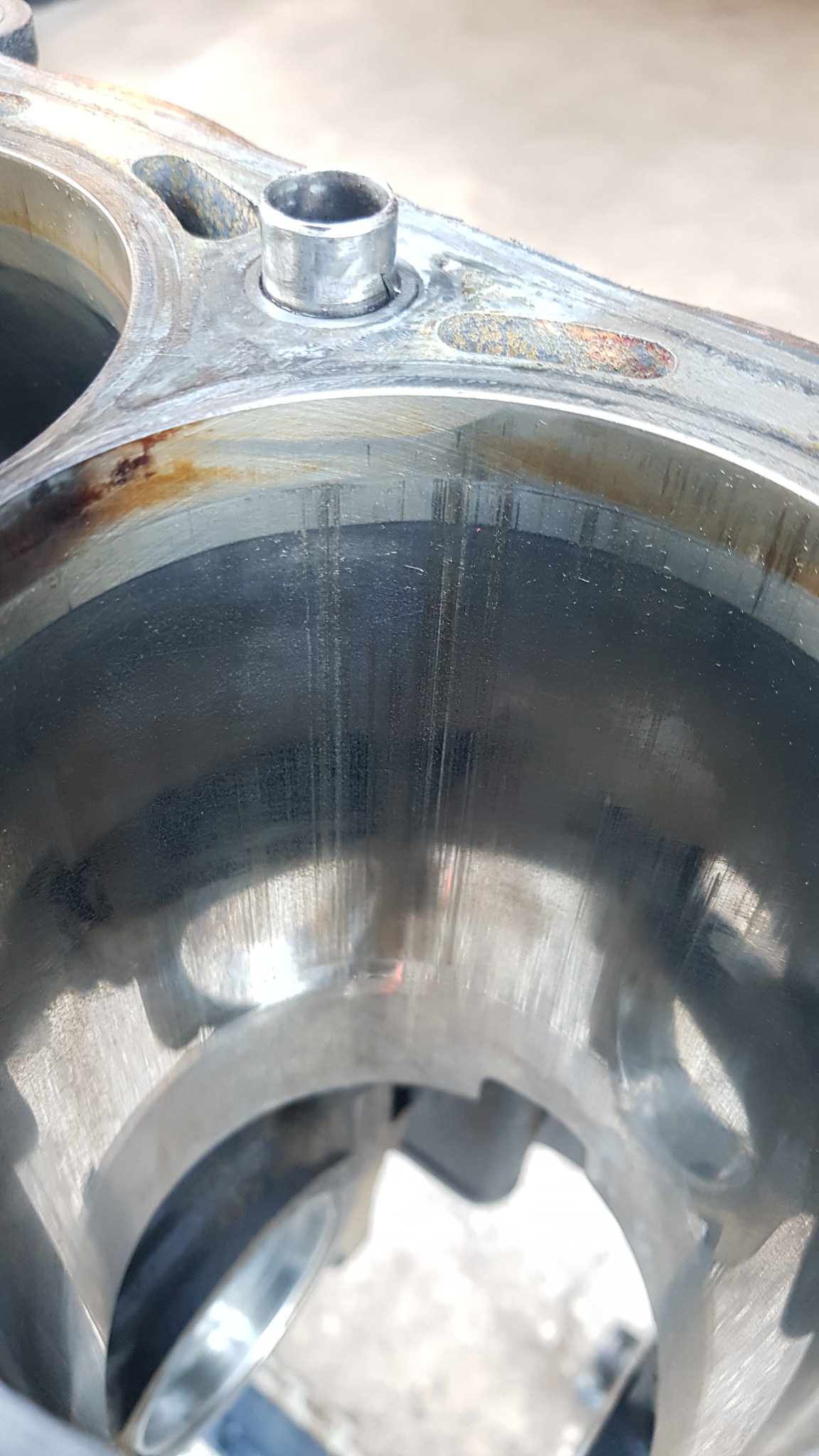

Et je finis par montrer la belle signature du piston 1.
Bloc a realeser si posssible , allez circulez y'a rien à voir.

J ai entendu dire que c'était possible de rectifier des manetons , voire redresser un vilebrequin tordu.
Mais je sais pas si c'est possible sur un vilebrequin de M et qui a en plus un peu  chauffé.

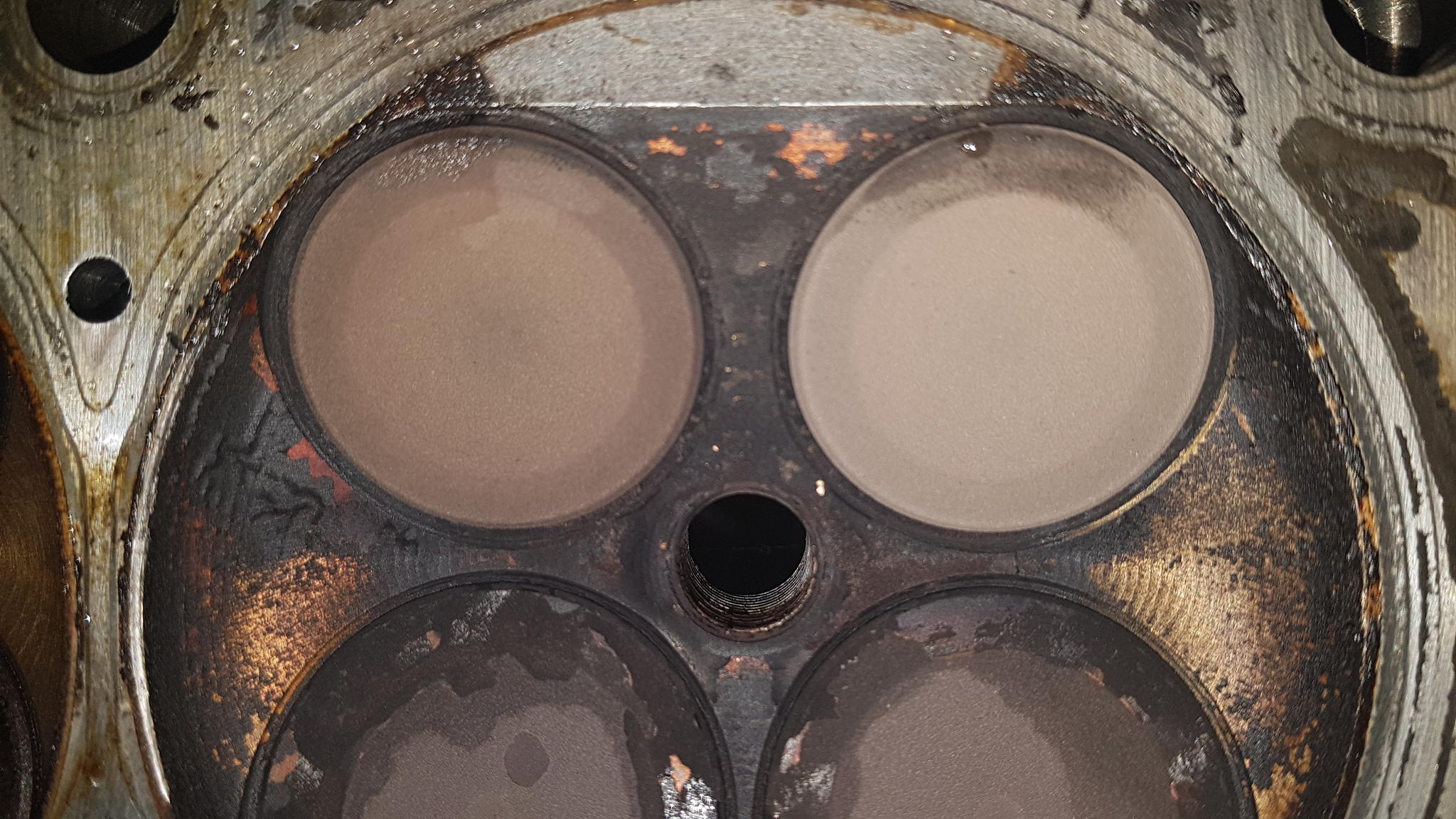

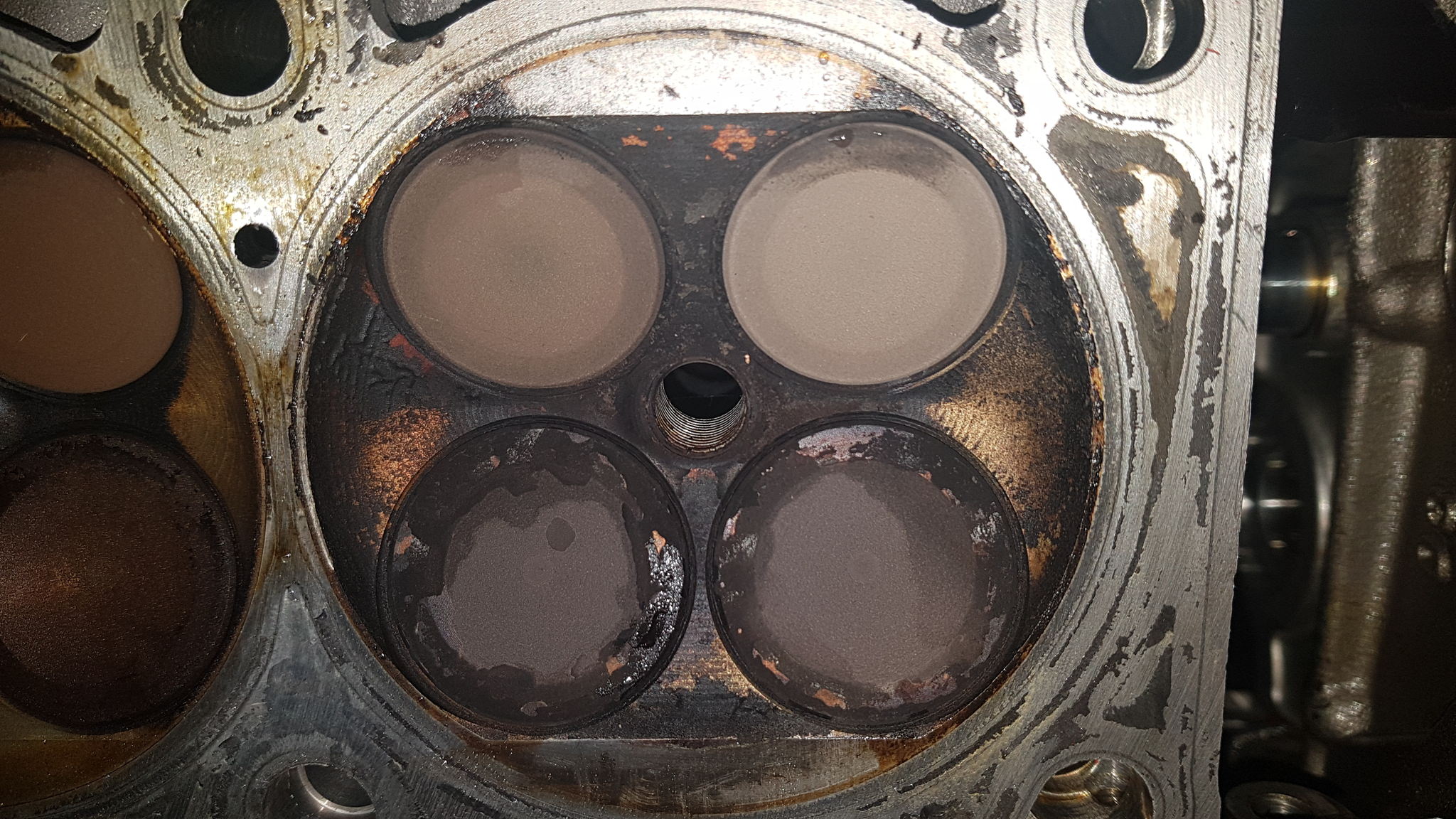

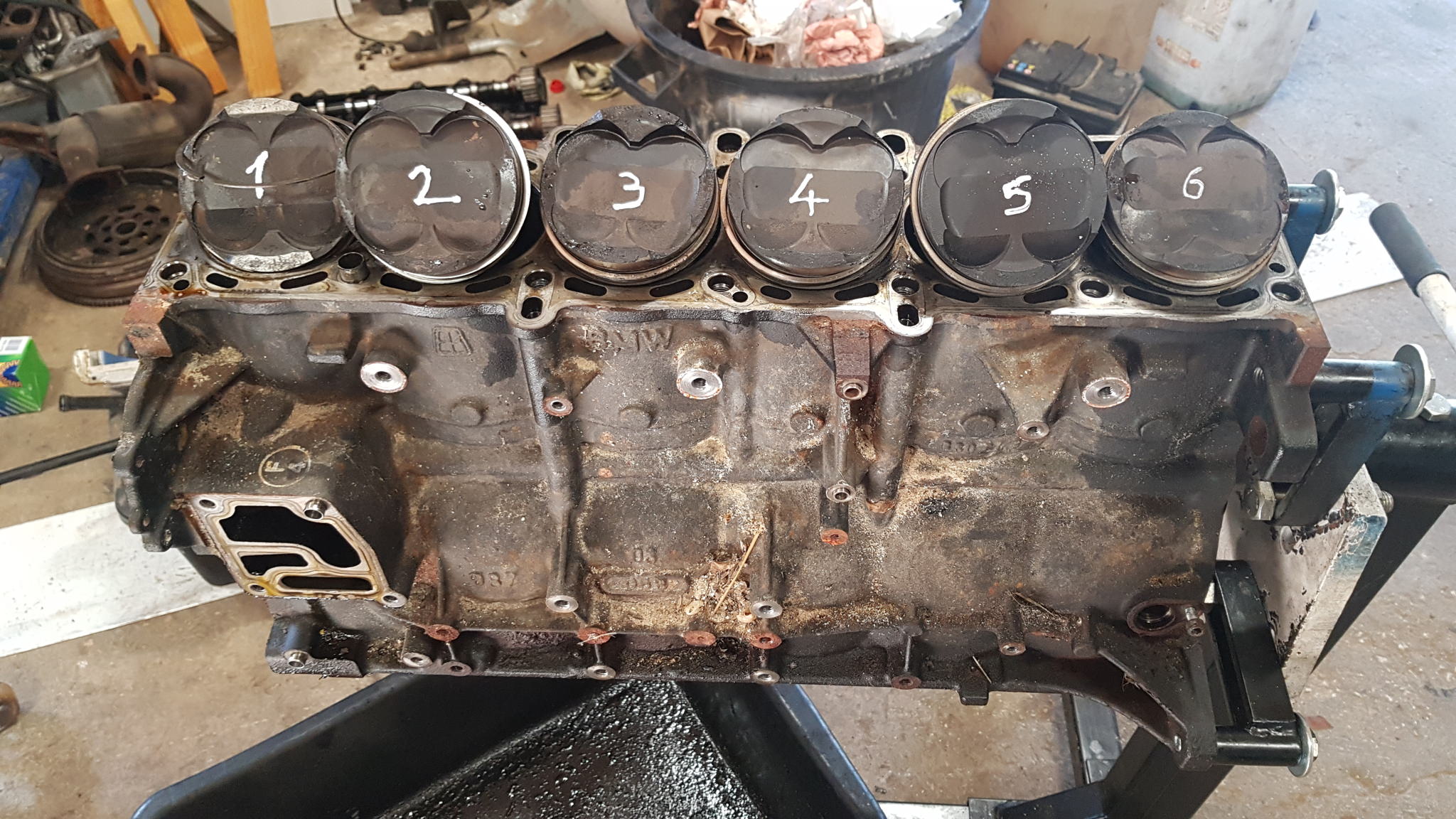

Tiens les photos de la chambre 1 , pas vraiment de drames apparents. Non?

Le vilebrequin pour moi et on te le confirmera sans doute, il est HS.
La couleur bleu ne vient pas de l'échauffement je pense. D'ailleurs d'autres manetons sont aussi très bleus. C'est le traitement de nitruration qui produit cette couleur bleutée non uniforme. Et c'est justement ce traitement de nitruration qui rends quasi impossible la rectification du vilebrequin. Car ce traitement ne produit qu'une épaisseur très superficielle de métal assez dur. De l'ordre d'une vingtaine de nanomètres. Quand je vois comment ton maneton il est bouffé...

Ben ouais , moi je pars en première idée que la place idéale de ce vilebrequin sera en pied de lampe ou de chaise de bar...
Je te rejoins donc sur le fait que la gueule du maneton laisse a penser qu'il n'y a aucune rép&ration envisageable, c'est encore plus dommage quand tu vois que les tourillons sont clean même si les coussinets de ceux ci n'étaient pas jojo.

nitru pas nitru  il est mort le vilo ... ça se voit à l'oeil nu ...
va perdre de l'argent à le faire controler si tu veux , moi , je pari qu'il est touché à 0.40 minimum et que aucun usineur ne prendra le risque de poser une garantie sur un usinage à 0.50 ... (et apres faudra trouver les coussinets adaptés et sans traitement , de toutes façons à 8000tr/mn , ça re-craquera )
ta culasse est belle , mais vu que les deux soupapes ont touché tu peux direct les mettre à la poubelle , à la prochaine montée en température , elles vont voiler et se coincer ( perso je ferais même les 4 du cylindre ) .
le bloc , je commencerais par un aunage afin d'y voir clair ... suivi d'une mesure d'ovalisation car vu la casse sur le piston ... je ne suis pas sur que ce soit la bielle coulée qui soit l'origine de l'avarie ...
toujours tenter d'etablir le scenario de la panne , en un mot quelle est la cause ... quelles sont les conséquences ...
une amorce de serrage due à une ovalisation peut créer les contraintes engendrant un coulage de bielle ...
j'ai cru lire que le moteur n'avait pas eu le rappel ... as tu regardé la date de fabrication des coussinets ? c'est gravé au dos de la coquille ...
PS: j'étaye mes affirmations en comparant ce que je vois sur les photos présentées ici , avec le nombres de coussinets de bielles que j'ai remplacé ...
le cylindre 1 est toujours assez beau ... c'est plutôt 3/4 et 5 qui prennent cher ...
par contre le cylindre 1 est le premier à être refroidi ( par le LDR ) ... et son piston continuant à être "aspergé" d'huile bouillante par le dessous , un différentiel de taux de dilatation entre l'alu du piston et la fonte du bloc , peut être à l'origine de ce genre d'avarie .

Pour infos, la pompe à huile était pétée, et y a un beau trou dans le carter d huile sous la pompe à huile évidemment.
Côté scénario, la balance penche pour une négligence d'entretien en termes de remplacement des coussinets et de vidange.
Le coussinet tourne sur le maneton, le piston vient taper la COUlasse et en redescendant  la tête de bielle vient casser le tube de pompe à huile en le projetant au travers du carter.
Grosse flaque d'huile par terre, arrêt déjeuner pour tout ce joli monde.
Comme tu dis, en premier lieu je vais faire contrôler l'ovalisation des cylindres, et si c'est bon je verrais pour un usinage à la côte supérieure.
Pour l'instant, c'est direction l'étagère de stockage, ha ha ha ha ha.

de toute ma carriere , j'ai jamais vu de coulage de bielle sur la 1 ...
c'est toujours sur 2/3/4 voir 5 et jamais sur 6 ...
c'est pour ça , que j'ai proposé un autre scenario ...
la casse de la pompe et la touchette sur la culasse ne sont que des conséquences ...
