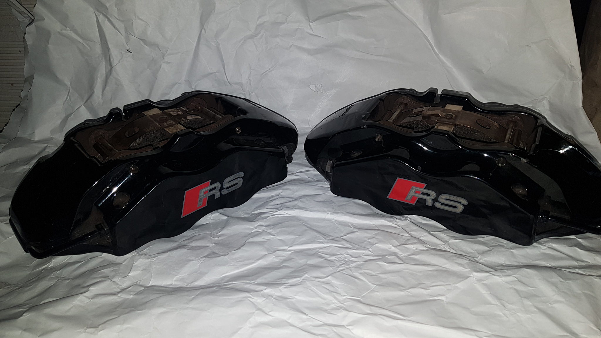

T'as besoin d'adapter quoi pour les monter sur la M3 ?
il y a 6 minutes, Deno a dit :
J'ai une une idée pour toi mais ça va pas te plaire... ;)
ha ha ha, naaan , je compte bien les installer,mais...
...les questions sont les suivantes:
* Dois je rester en disques CSL 345 et faire faire simplement une cale specifique en alu.
*Ou bien passer en 360 avec des disques de M3 E92, mais quid de l'adaptation ?
d'après les cotes ATE, les bols de E92 sont plus profond que ceux de CSL , faut il virer les cache poussieres intérieurs , peut etre caler entre le moyeu et le bol  ?
Bref, il me faut contacter "el famoso" Stephane de Carbone M, et lui demander quelle combine il peut me proposer.

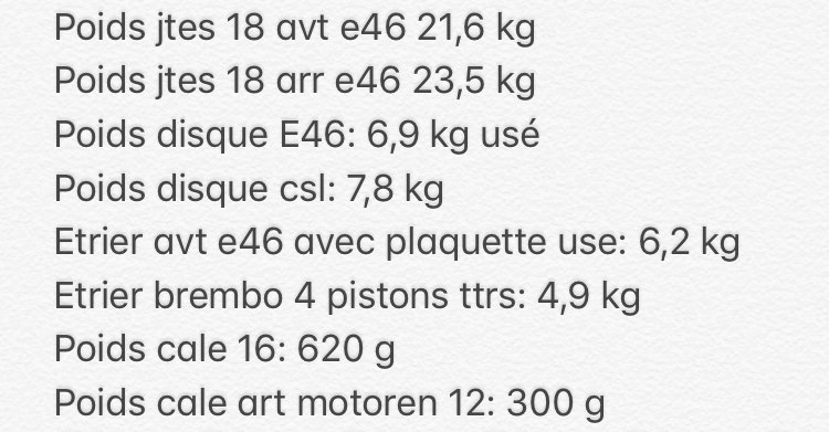

Après, d'un point de vue technique, la masse tournante n'est pas beaucoup plus lourde
Disque CSL 8,7kg contre 10,2kg pour ceux de E92 soit 1,5 kg par coté.
Le truc c'est que le tout passe en 30mm  d'epaisseur contre 28mm ,  ça va moins chauffer en usage sévère, et je ne parle pas de l'augmentation de puissance de freinage qui est faite sur les roues avant.
1.5KG de masse non suspendue en plus c'est beaucoup quand même...ça mériterait d’être compenser par des jantes plus légères ...Je sais je remue le couteau :ph34r:
Par contre c'est clair que ça va freiner bien plus fort et plus longtemps !!
c'est certain qu'un jeu d'Apex Arc-8 ou d'ATS GTR va bien arranger la sauce, mais le budget de celles ci est passé dans le joint de counasse. snifffff
Bon alors concernant les poids , et vu que j ai fait la modification, ci après un print-screen des mes relevés :
le disque csl était neuf contrairement aux OEM E46.
et comme j ai changé les disques de la e92 par des PFC, je les ai aussi pesé : entre 9.1 kg usé ( env 1,8 mm d’usure : j ai fait un savant calcul du poids perdu, en tenant compte des trous :mad:, ils feraient neuf 9,6 à 9,7 kg)
( pour info les pfc font 1kg de moins à taille identique)
